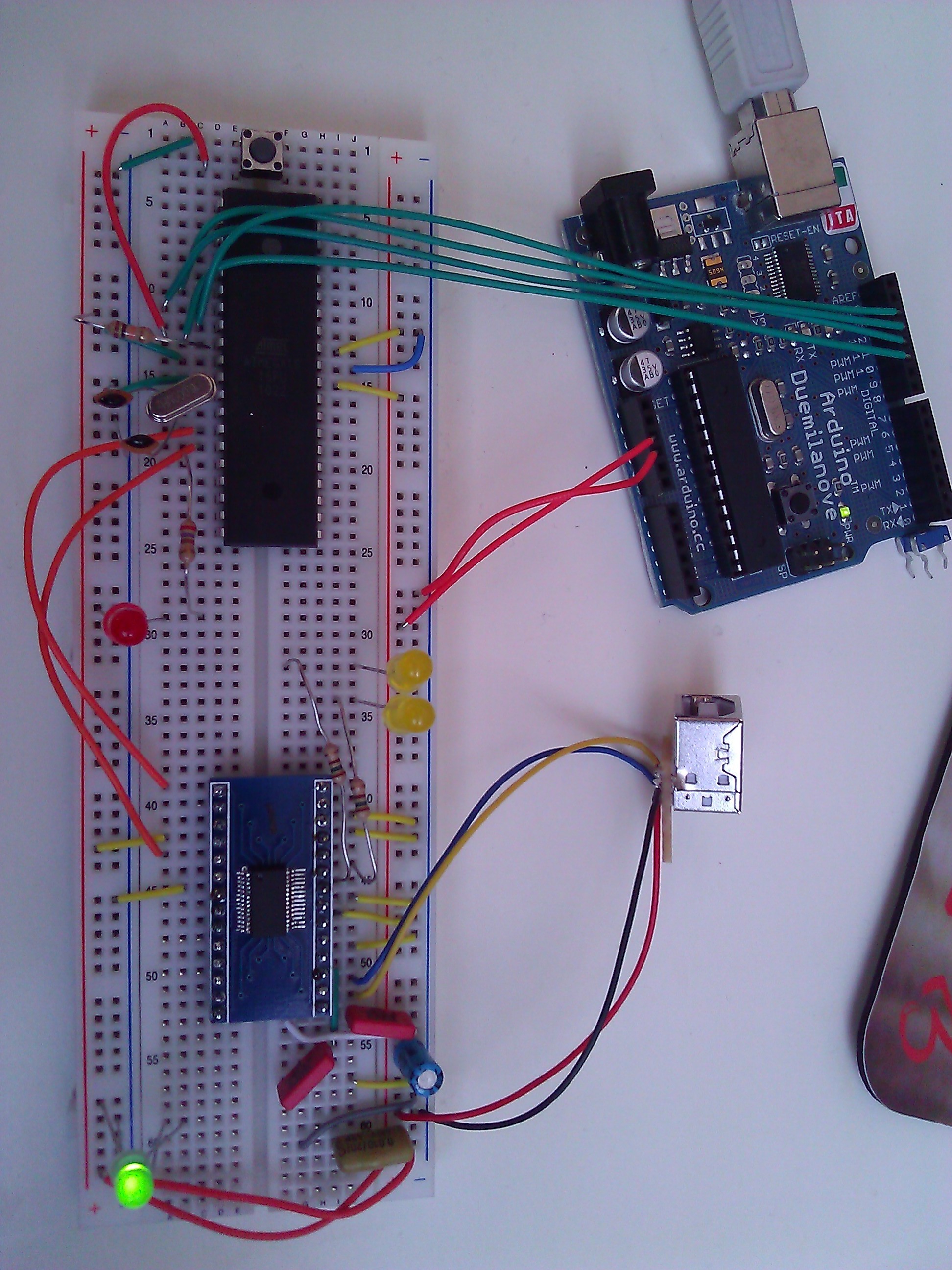

Hello liebes Forum.
So, Ich habe mir bei Reichelt einen Atmega 16-16PU bestellt. Von diesem
aus möchte ich Später ein paar Taster und nen Display anschließen, und
dies über die Arduino IDE programmieren.
Einen Arduino Duemilanove habe ich auch hier, da ich, wie auf mehreren
Seiten (hier im Forum, http://www.arduino.cc/en/Main/Standalone und
weitere) beschrieben, den ATmega 16 flashen will. Es gibt da nur ein
Problem: In WinAVR und in der Arduino IDE ist immer nur die Rede von dem
ATmega 168. Ich habe das ArduinoISP-Programm auf den Duemilanvove
Gespielt, dann avrdude zum flashen gestartet. Die Commandoargumente habe
ich von dieser Website: http://tbspace.de/?id=12 . Ich habe alles so
gemacht, wie bei dem dazugehörigen Youtubevideo:
http://www.youtube.com/watch?v=IRjEqaDbwXs .
Bei dem FuseBits setzen, bekomme ich eine Fehlermeldung, dass der eFuse
0 war und jetzt 1 ist. wenn ich dann y zum bestätigen des ändern des
Fusebits drücke, hängt sich das Programm auf.. Naja, dann habe ich den
2. Befehl des flashens erfolgreich abgeschlossen, das USB-Kabel in den
Standalone-Arduino gesteckt und wollte das Programm "Blink" aufspielen,
dabei gab es dann wieder eine Fehlermeldung: avrdude: stk500_getsync():
not in sync: resp=0x00.
Im Internet wird der ganze Vorgang immer nur mit dem Atmega 168 oder 328
beschrieben, nicht mit dem 16. Gibt es eine Möglichkeit dies auch mit
dem 16 zu machen, habe ich irgendetwas übersehen, oder muss ich mir doch
noch den 168 anschaffen? (Ich habe mich für dem 16 entschieden, da
dieser mehr IO-Ports hat, der 168 hätte zu wenig..)
Ich bin grad ratlos, was ich nun tun soll. Im Anhang habe ist noch ein
Bild von meinem Aufbau, daran sollte aber eigentlich nix sein.
LG scooter757
von Hubert G. (hubertg)
ICh habe es zwar noch nicht probiert, aber wenn man den diversen Threads
glauben darf, dann funktioniert das Programmieren über den Arduino nur
mit den angegebenen Kontrollern.
Du kannst den Mega16 mit dem Arduino Bootloader versehen und dann dein
Programm mit der Arduino IDE draufspielen.
Du brauchst allerdings einen ISP-Programmer dazu.

von Finn S. (scooter757)
Hmm.. ok, werde mir wohl dann noch entweder einen ATmega 168 oder 8
kaufen müssen... Die haben aber zuwenig IO-Pins.. brauche 7 für ein
Display und 6 oder 8 Eingänge für Schalter und RXD/TXD zur Kommunikation
mit deinem PC.. Hat irgendjemand ein Vorschlag, wie ich das am besten
machen könnte? (Vielleicht die schalter über analog..?)
Danke, scooter757
Ich habe ein 16x2 Zeichen Display des Typs Displaytech 162A. 4Bit + RW,
RS, E, 7 Ausgänge/Eingnge von ATmega. Außerdem möchte ich ein 4 Wege
Joystick anschließen. Die gegenüberliegenden Richtungen können also nie
gleichzeitig betätigt werden --> die Idee mit dem Vorwiderständen ist
super ;).
Dazu noch 2 oder 4 Taster zusätzlich an den µC. Diese könnte ich über
die anderen 4 analog-Eingänge auslesen.. Dann würde alles passen.
Ich werde jetzt bei zeichelt nen neuen µC bestellen + ein bisschen
Kleinkrams. Bin gespannt ob das alles funktioniert :)
LG scooter757
So, Ich melde mich mal wieder. ;) Ich (oder eher mein Vater ;) )
bestelle jetzt ein AVRISP mkii, soll ja so der standart-Programmer sein.
Das mit dem Flashen etc. wollte ich eigentlich machen um genau dieses
"Bauteil" zu sparen. Aber ich ärger mich jetzt nich weiter damit und
Programmier einfach in AVR Studio oder irgentwo anders und flashe dann
die .hex Datei über AVR Studio. Dann sollte alles funktionieren. Wenn es
Probleme gibt, und Google mir nicht helfen kann, schreibe ich nochmal.
Danke für die Hilfe, scooter757 :)

ATmega dran... Die Fuse SUT_CKSEL ist jetzt auf INTRCOSC_1MH_6CK_64MS
--> also der interne 1Mhz Osc.. Jetzt gibt es aber so viele andere..
z.b. EXTRCOSC_XX_0MHZ9_3MHZ_18CK_0MS und weitere.. welche ist denn der
ganz normale 16Mhz Quarz??
Aber schon mal danke an euch :)
