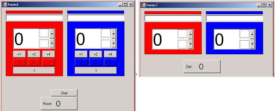

Ich habe ein fertiges Form 1, wie mach ich ein neues Form 2 was auf den
ersten Form aufbaut und abhängig ist.
(Auf Form2 sollen nur die Punkte angezeigt werden und die zeit vom
Form1)
Form1 sollte die hauptsteuerung sein zb Auf dem ersten Bildschirm
anzeigen
Form2 sollte nur von ein abhängigsein und auf dem 2ten Bildschirm
anzeigen
Ich bitte um schnelle rückmeldungen.

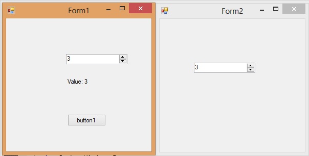

#2932232
Heyho,
also ich würde das Anzeigen durch eine "numericUpDown" auf der 2. Form
ungefähr so realisieren:
Form1:
using System;
using System.Collections.Generic;
using System.ComponentModel;
using System.Data;
using System.Drawing;
using System.Linq;
using System.Text;
using System.Windows.Forms;
namespace numericUpDown2Forms
    public partial class Form1 : Form
        public delegate void NumericUpDownValueChanged_Delegate(decimal value);
        public static event NumericUpDownValueChanged_Delegate NumericUpDownValueChanged;
        public Form1()
            InitializeComponent();
            NumericUpDownValueChanged += new NumericUpDownValueChanged_Delegate(Form1_NumericUpDownValueChanged);
22
23
24
        void Form1_NumericUpDownValueChanged(decimal value)
25
26
            label1.Text = "Value: " + value;
27
28
29
        private void numericUpDown1_ValueChanged(object sender, EventArgs e)
30
31
            NumericUpDownValueChanged(((NumericUpDown)sender).Value);
32
33
34
        private void button1_Click(object sender, EventArgs e)
35
36
            Form2 form2 = new Form2(numericUpDown1.Value);
37
            form2.Show();
38
39
40
Form2:
using System.Text;
    public partial class Form2 : Form
        public Form2(decimal value)
            numericUpDown1.Value = value;
            Form1.NumericUpDownValueChanged += new Form1.NumericUpDownValueChanged_Delegate(Form1_NumericUpDownValueChanged);
Allerdings würde ich allgemein Felder, auf die auch die 2. Form
zugreifen kann "public static" machen und dann wieder mit delegate/event
arbeiten.
