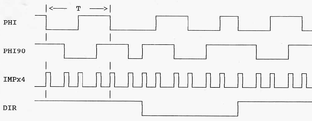

ich habe eine Frage:
Aus der Grafik könnt ihr sehen, dass es sich um die Auswertung eines
Gray Codes handelt. Zusätzlich soll das Signal IMP*4 erzeugt werden (ich
vermute zur Drehzahlbestimmung).
Das Signal wird ja nun immer gesetzt, sobald eine Flanke an phi bzw.
phi90 erzeugt wird. Wie bekomme ich es hin, dass das Signal dann immer
für eine bestimmte Zeit anhält? (Zumindest sieht es so aus als hätten
die Impulse immer die selber Länge)
Mein erster Gedanke war den Impuls beim Erkennen einer Flanke zu setzten
und immer wenn der Takt kommt (steigende Flanke) den Impuls wieder zu
löschen. Doch fester Länge wäre er dann ja nicht wirklich, wenn ich in
einer Periodendauer 8 mal takte.
Viele Grüße Jus

Deine Idee ist doch schon ganz ok. Phi und Phi90 sind vermutlich
eingetaktet, also synchron zum Takt, jetzt setzt du dein IMP*4 immer für
konstante Zeit (= gleiche Taktanzahl) auf 1 wenn dich Phi oder Phi90
ändern.
Das Problem könnte sein, dass sich Phi oder Phi90 schneller ändern wie
dein IMP*4 erlaubt. Also wenn du z.B. in der Grafik von die statt den
kurzen IMP*4 Zeiten das deutlich länger auf 1 lässt, dann könnte es
passieren, dass das gar nicht auf 0 zurückgeht weil wärend es noch auf 1
ist sich schon wieder Phi oder Phi90 ändert.
Also du musst die Zeit/Anzahl der Takte richtig wählen, aber sonst
müsste es so gehen.
-gb-
Gast #2921277
Die Phi-Signale gehen durch zwei hintereinandergeschaltete Register:
Phi --> Reg_1 --> Reg_2 -->
Phi90 --> Reg90_1 --> Reg90_2 -->
Dann prüfst du, ob Reg_1 und Reg_2 ungleich sind und erzeugst einen
Impuls.
Analog dazu verfährst du mit den beiden anderen Registern.
Die Ergebisse der beiden Prüfungen veroderst du und erhältst Imp*4
Voraussetzung dafür ist aber, dass dein Systemtakt deutlich schneller
läuft, als die beiden Phi-Signale kommen.

Ach ja, ich vergaß:
Die Auswerteschaltung für die Drehrichtung muss dann natürlich auch
entsprechend verzögert "gefüttert" werden. Sonst hast du zum Zeitpunkt,
wenn Imp*4 kommt, nicht den passenden gültigen Drehrichtungswert.

Da PHI und PHI90 in einer Periodendauer groß T (wird noch gemessen) vier
verschiedene Zustände annehmen können, muss ich doch nach dem
Abtasttheorem >8 mal in T abtasten, oder?

Beschreib doch mal genau, was du brauchst.
Möchtest du einen Drehgeber an ein CPLD anschließen und an den Ausgängen
des CPLD ein Richtungsignal und diese Imp*4-Pulse bekommen, um sie
danach weiter verarbeiten zu können?
Wenn ja, dann hat Lothar das Prinzip dahinter sehr schön erklärt
http://www.lothar-miller.de/s9y/archives/53-Drehgeber,-Encoder,-Quadraturdecoder.html
und du kannst es an deine Bedürfnisse anpassen

Justus schrieb:
> muss ich doch nach dem Abtasttheorem >8 mal in T abtasten, oder?
Das Abtasttheorem lässt sich nur theoretisch hier anwenden, weil es
streng genommen für die Reproduzierung analoger Signale gilt, und
asymetrische Setup- und Hold-Zeiten den Abtastzeitpunkt ungünstig
verschieben (können). In der Praxis würde ich für eine zuverlässige
Flankenerkennung mindestens 3-4 mal überabtasten.
> (ich vermute zur Drehzahlbestimmung).
Wie lange sollen die Pulse da sein? Ausgehend aus dieser Pulsdauer lässt
sich dann die Taktfrequenz für das zu realisierende synchrone Design
leicht ermitteln. Und da gilt sowieso: eher zu hoch als knapp an der
Grenze...
