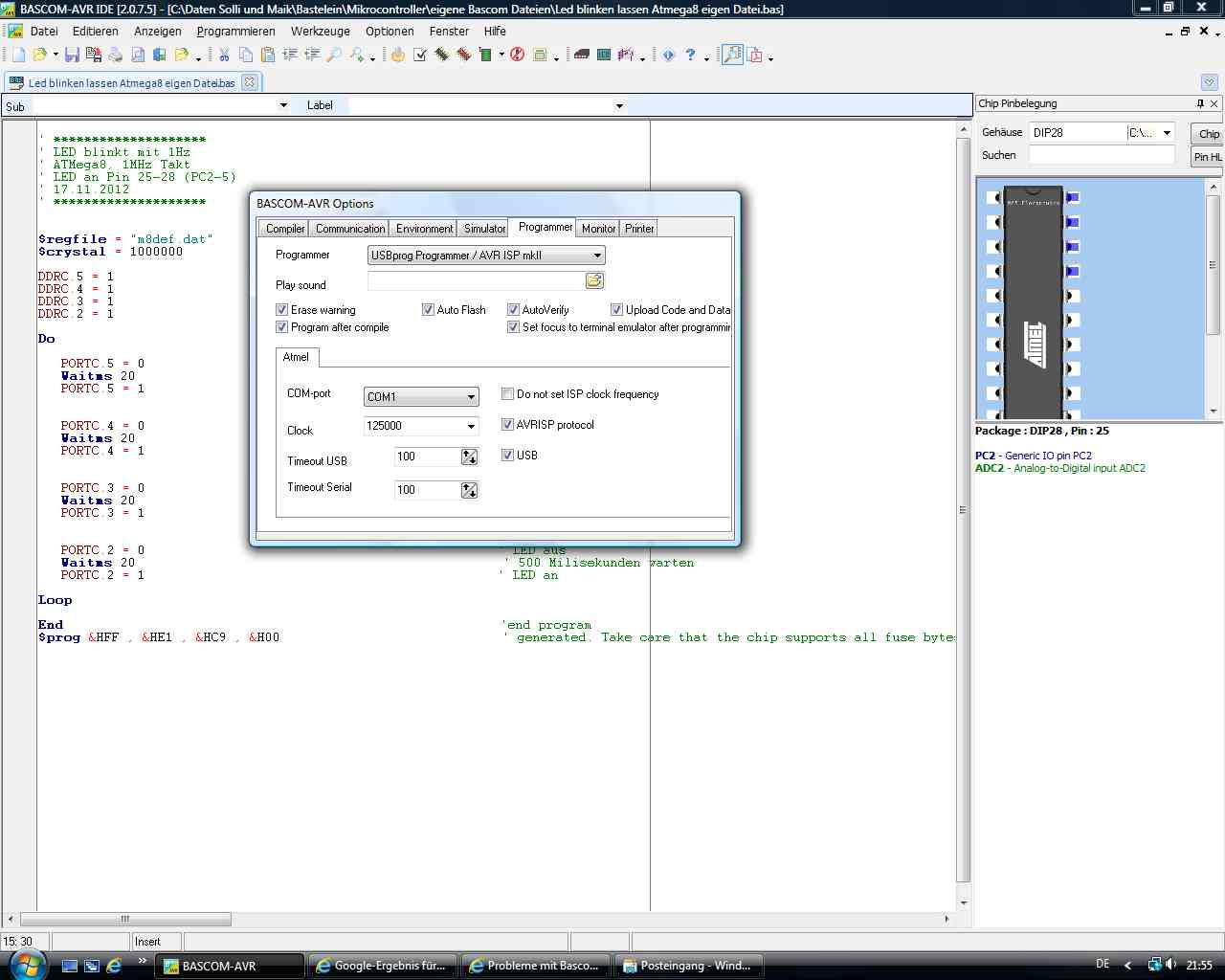

Das Problem das ich habe ist: Installierte Version BASCOM – AVR 2.0.7.5.
erkennt nicht den Atmega8!
Entsprechend der im Internet beschriebenen Beiträge habe ich die Datei
m8adef.dat  umbenannt, weil diese vor der m8def.dat im Verzeichnis
steht. Auch diese Maßnahme lässt den Atmega8 nicht richtig erkennen. Nun

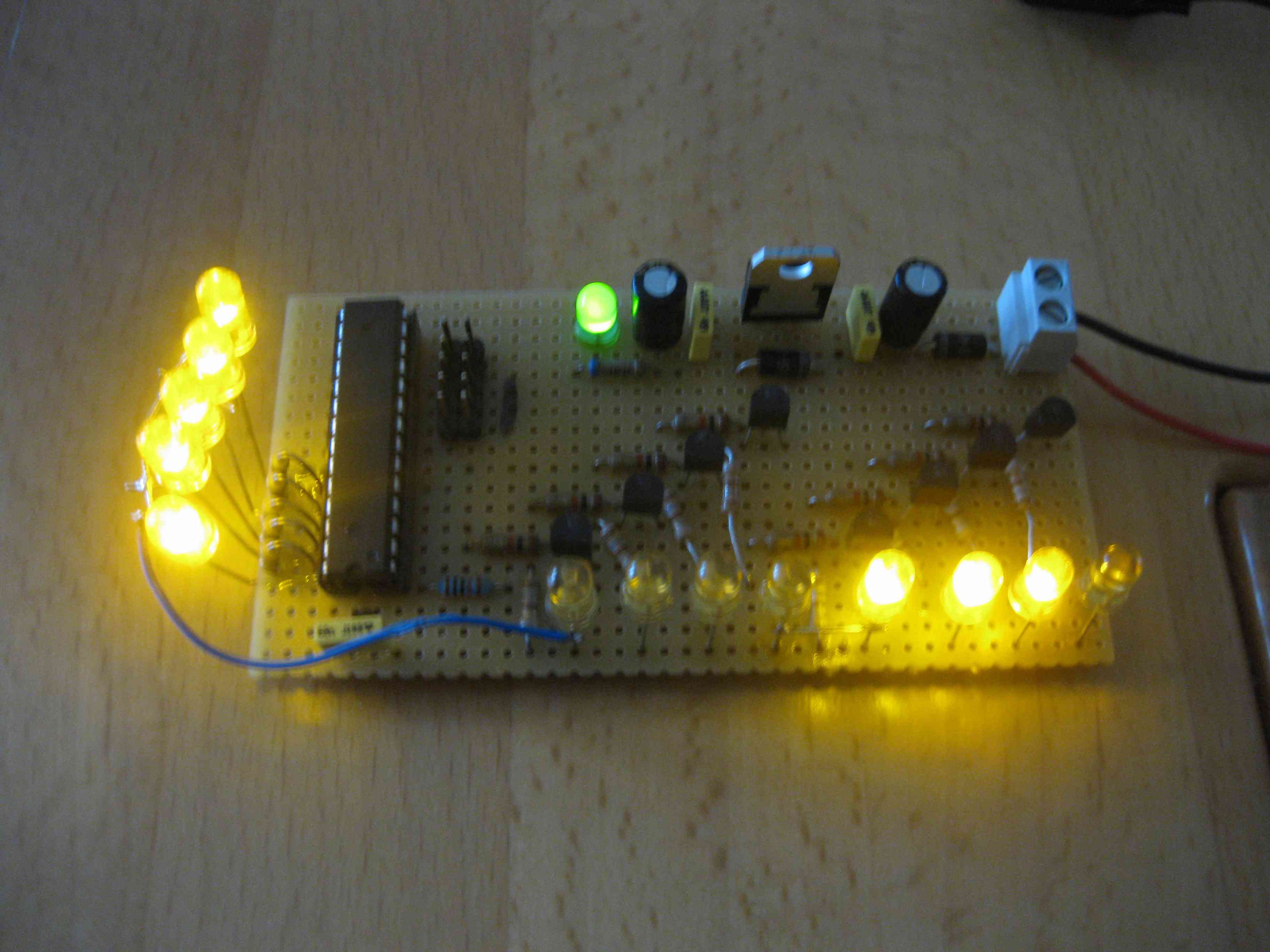

habe ich zuvor schon mit dem usbprog und auch mit demselben
Schaltungsaufbau (atmega8 mit beschalteten LED an den Ports) erfolgreich
Programme übertragen können. Soll heißen Schaltung ist ok (siehe ANlage)
und usbprog auch. Die älteren Bascom-AVR Versionen haben dieses Problem
wohl nicht. Alle Downloads die ich von BASCOM im Netz gefunden habe
waren dann doch wieder die schon benannte Version 2.0.7.5. Eine Hilfe
wäre ein brauchbarer LINK zur Version 2.0.7.3 oder so.  Schöne wäre es
wenn mir jemand helfen kann, dass Problem zu beheben.
Vielen Dank.

danke das Du Dich meldest. Nun ich denke der Bootlader ist auf meinem
usbprog der auch von BASCOM als AVRISP MK" erkannt wird (siehe Bild). Im
Bild ist auch ein einfaches Testprogramm zu sehen. Aber ich kann auch
nicht unter Bascom Options/Chip die Datei auf Atmega8 umstellen. Das
Programm schreibt immer wieder 2313.dat als Bezugsdatei rein. Das ist
wohl auch der Grund warum der Atmega8 nicht erkannt wird. Bascom habe
ich nun schon x-mal neu installiert immer wieder das gleich.
Beste Grüße

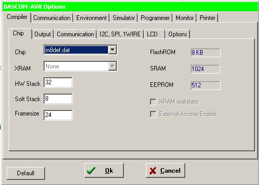

Ja, aber der geänderte Eintrag (scrollen Auswahl m8def.dat)wird nach
schliessen und drücken von F7 wieder auf 2313.dat gesetzt. Warum?

Dank an Dich und die Anderen. Nun ich habe auch bei
Optionen/Compiler/Communication die Einstellung der Taktfrequenz im
Bascom auf 1Mhz gestellt und die Baudrate von 9600 auf 2400 reuziert.
Leider ohne Erfolg. Auch diese von mir gemachten Einstellungen werden
einfach wieder zurückgesetzt auf die Parameter vom 2313def.dat. So ein
Misst. Ich kann jetzt nicht mehr auf die IC´s zugreifen und Compilieren.
Schöne Grüße
Max

Und dann darf die Programmierfrequenz über ISP nicht höher als ein
Viertel der uC-Taktfrequenz sein, hier also 250kHz. Das wird
üblicherweise im Programmer-Dialog von Bascom eingestellt.

Die selbe Verbindung hat ja schon das Programm an den uC übertragen,
soll heißen alles hat schon mal funktioniert.
Siehe Bild ist doch sogar auf 125khz oder irre ich da?
Beste Grüße
Max

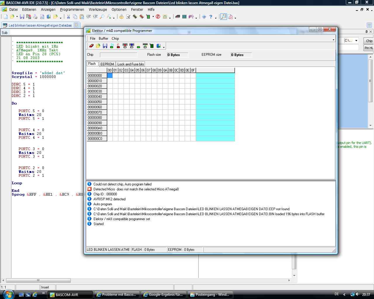

125kHz passt. Wenn der Ablauf so wie im dritten Post aussieht, dann
klappt die PC/Programmer-Kommunikation. Wenn's dann kein
Verdrahtungsproblem ist, bestünde die Möglichkeit, dass Du die
RSTDISBL-Fuse gesetzt hast, dann ist der uC nicht mehr ansprechbar.

OP #2922005
Hallo MSOP,
Windows Vista Home Premium mit SP2
auf dem selben Rechner ging die Programmierung mit den selben Teilen
usbprog / Schaltung usw. Nach einige Updates von Windows und einer
längeren Programmierpause läuft es nicht mehr. BASCOM habe ich schon
mehrfach neu installiert und auch die Treiber für den usbprog. BASCOM
will einfach nicht die ID des Chip ATMEGA8 erkennen und auslesen und
dies obwohl der mkII erkannt wird (siehe Bild oben).
Hilfe!
Beste Grüße
Max

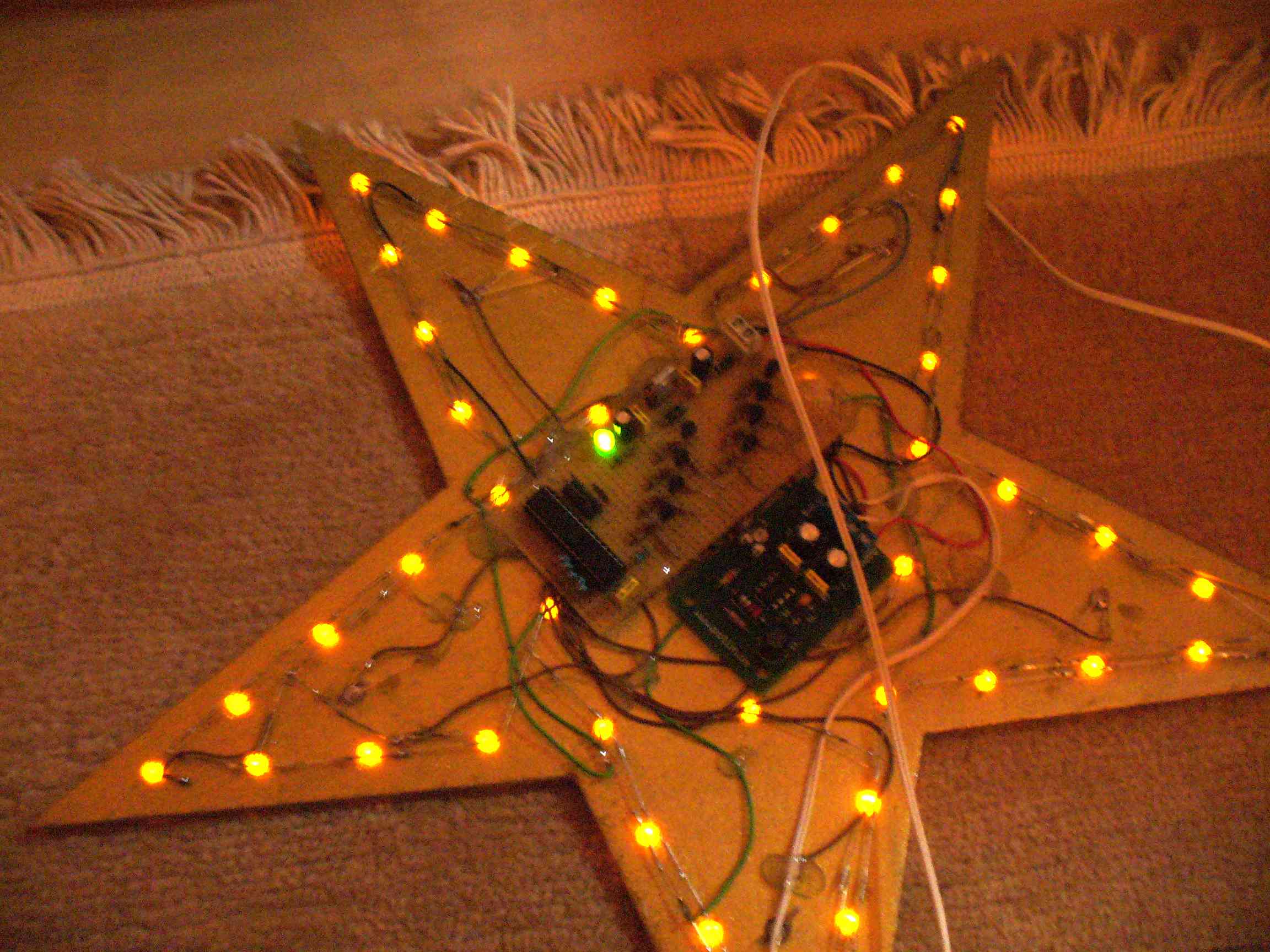

Danke proggy,
ich habe auch ein anderes Programm nun endlich auf die anderen Atmega8
flashen können. Jetzt ist es aber so, dass ich nicht über die ISP auf
die Schaltung (soll ein Weihnachtsstern werden) zugreifen kann. Ich
möchte das Programm anpassen und muss nun dauernd umstecken auf mein
olimex board das nervt. Warum geht das nicht.
Anbei mal ein paar Impressionen vom Stern zur Weihnachtszeit!
Danke für Eure Kommentare und Anregungen.
Was kann ich tun um direkt in der Schaltung zu flashen mit internem Takt
des uC8?
Gast #2924172
Hallo mosfety,
was bedeuten die Fuses bei Deinem $prog?
Bitte mal auslesen und posten.
Ich habe hier meistens
$prog &HFF , &HC2 , &HDF , &HF9
fuer 8MHz interner RC-Oszilator, 0 ms Startup.
Geht soweit immer.
Ich nehme an, Du verfused den Mega8.
Deshalb kannst Du ihn nur einmal programmieren.
Gruss,
avrGerd
OP #2924312
Hallo avrGerd,
genau. Ich habe jetzt die Zeile am Ende $prog ganz raus genommen und auf
meinem olimex den uC geflasht. Das Programm für diese Anwendung
(Weihnachtsstern) läuft und ich lasse es jetzt auch so. Liegt wohl am
externen Takt.
Vielen Dank für die Beiträge und die Unterstützung. Aber das ich auch
ohne die Zeile $prog nicht via isp in der Schaltung programmieren kann
bleibt mir ein Rätsel. Einmal ging es und dann nie wieder irgendwie
komisch?
