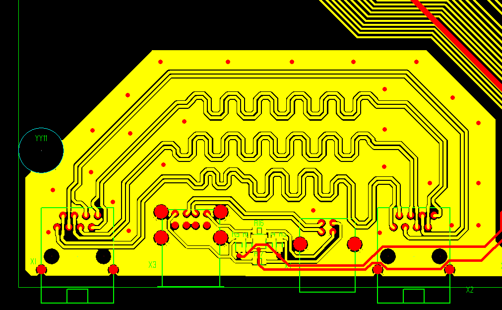

ich arbeite gerade an einem Projekt bei dem ich LAN und USB auf einer
doppelseitigen Platine routen möchte.
Ich habe
1) 2x 100Mbit ca. 3cm vom PHY zum RJ45 (mit Magnetics und je 22pF gegen
GND, die ich notfalls bestücken kann)
2) ca. 6cm USB2.0 vom Prozessor zum Stecker (mit common mode choke und
TVS-Dioden)
Jetzt stehe ich jedoch vor dem Problem, dass es mit einer vernünftigen
Leiterbahnbreite bei 1,6mm Abstand zu GND, quasi nicht möglich ist auf
die spezifizierte Impedanz zu kommen.
Ich gedenke das Problem derzeit einfach zu *ignorieren*: lege die
Leitungen in 16mil Breite mit etwa gleicher Länge und 8mil Abstand.
Schaue weiterhin, dass GND einigermaßen durchgängig drunter ist.
Was sagen die Praktiker unter euch dazu?

Der Wellenwiderstand lässt sich noch weiter verringern, wenn man auf
beiden Seiten des Leitungspaares oder mittig zwischen den Leitungen
GND-Leiterbahnen mitführt.
Bei differentiellen Leitungen keine wirklich gute Idee.
Das Problem bei 2seitig 1,6mm ist bekannt, anbei ein Bild mit der besten
von mir gefundenen Lösung (auf der anderen Seite ist durchgehend GND,
hier der Übersichtlichkeit halber ausgeblendet). So ist das noch
akzeptabel, wenn man genügend Platz hat, sonst hilft nur ein Multilayer.
Oder eben ignorieren.
Gruss Reinhard

Hmm, wenn man auf beiden Seiten GND hat, wird's zur Coplanar Waveguide
und ich habe noch keinen Rechner dafür gefunden, da muss man wohl zum
Fieldsolver greifen. Zwei coplanar waveguides direkt nebeneinander (mit
Masse und vielen VIAs zwischen drin) sollte aber gehen.
Alternativ greift man eben zu .5mm Material.

Reinhard Kern schrieb:
Jedenfalls ergibt sich mit der mittigen GND-Leiterbahn kein Vorteil.
Die koplanare Version mit seitlichen GND-Leiterbahnen und GND-Layer kann
man mit POLAR berechnen lassen. Oft bekommt man Unterstützung vom
Platinenhersteller.
Beispiel für Rdiff = 100 Ohm:
Alle Leiterbahnbreiten auf 0,22 mm,
Alle Leiterbahnabstände auf 0,13 mm,
Substratdicke 1,6 mm
