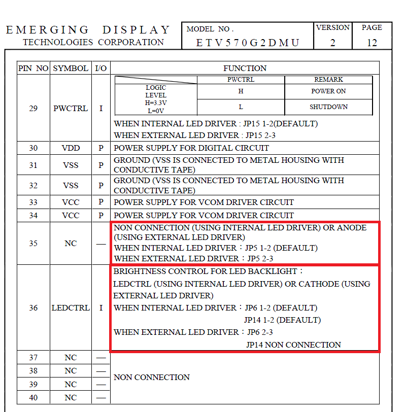

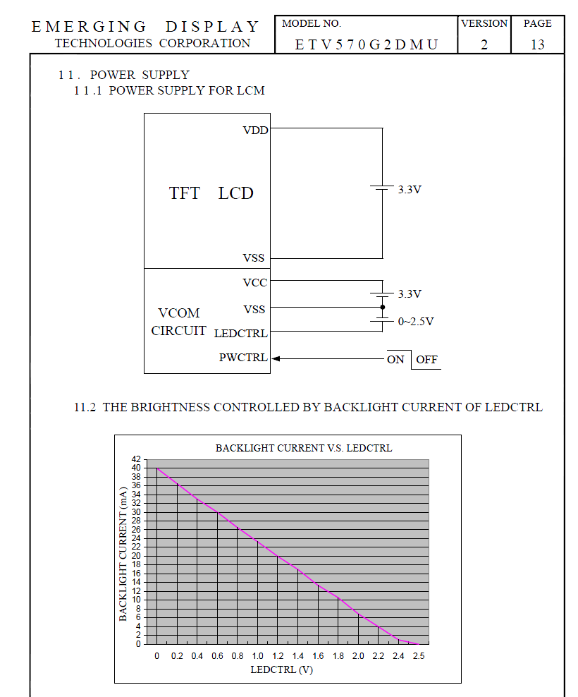

#3070890
da wie man sieht diese Beiträge nicht weiter kommentiert werden, mein
Anliegen dem Titel entspricht und ich nicht unnötiger Weise ein weiteren
Thread eröffnen möchte, greife ich diesen hier noch einmal auf :)
Ich habe zu meinem Display 2 Fragen bei denen ich mir in der
Realisierung noch etwas unsicher bin.
Ich besitze ein Display (von Reichelt gekauft, Datenblatt siehe Anhang)
  -   TFT-Display 14,5cm (5,7) ohne Touch Panel, 640x480 VGA
Ansteuerung erfolgt über das SPARTAN 3 Board von Digilent!
Laut Angaben besitzt dieses Display einen integrierten LED Treiber!
Gefordert werden 30V bei konstant 40mA (siehe Pic1)
Weiter hinten im Datenblatt (S. 12) steht dann nun unter Interface
Signals Folgendes (Siehe Pic2). Siehe auch pic3!
PIN35
  NON CONNECTION -> USING INTERNAL LED DRIVER
  ANODE          -> USING EXTERNAL LED DRIVER
PIN36
Also zu meiner Frage zurück:
Versteh ich das richtig, das die 30V bei konstant 40mA nur für den
externen LED Treiber gültig sind? D.h. wenn ich mir das leben einfach
machen möchte und den internen LED Treiber benutze, lass ich Pin 35
offen und steuere Pin 36 mit 0V-2,5V an. Mich verunsichert dabei etwas
die Tabelle (pic3). Bedeutet das, dass wenn ich auf Pin 26 0V (also GND)
lege meine Backlight am hellsten strahlt ? Weil so wie ich das verstehe
wird der PIN 36 (LEDCNTRL) ja mittels einer Spannungsquelle und nicht
wie bei LEDs üblich mit einer Stromquelle versorgt.
MfG
Gast #3070914
Auf die Rückseite des Displays ist eine kleine Platine geklebt, die
schon den Spannungswandler für die Hintergrundbeleuchtung enthält.
Lege einfach Deine Steuerspannung (0 - 2,5V) an Pin36; mehr ist nicht zu
machen!
Gast #3071023
Ramon F. schrieb:
> kenn ja leider nicht die restliche Impedanz .
Die kenne ich auch nicht, aber "hochohmig" würde es hinreichend
beschreiben. Eine große Zeitkonstante hat der Steuereingang auch noch,
sodass man direkt per PWM ansteuern kann.
Noch etwas: nimm am besten einen pullup-Widerstand und schalte die
Hintergrundbeleuchtung aktiv mit einem Portpin ein. Andernfalls
kann/könnte das Display beim Einschalten aufblitzen.
Das wollen Wir doch nicht?
