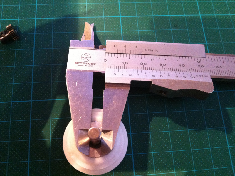

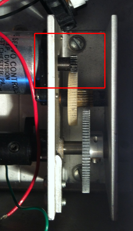

Ich habe auf meinem DC Motor das Ritzel von den Bildern draufgeschrauft
auf einer Welle von 2,4mm Durchmesser.
Nun soll dieser Motor aus Projektgründen durch einen Schrittmotor
ersetzt werden.
Dieser hat aber eine Welle von 5mm Durchmesser. Logischerwiese kann ich
diesen nicht ohne ein entsprechendes Zahnrad in das System integrieren.
Wie finde ich also z.b. bei Mädler das richtige Zahnrad für meinen
Schrittmotor? (Modul)

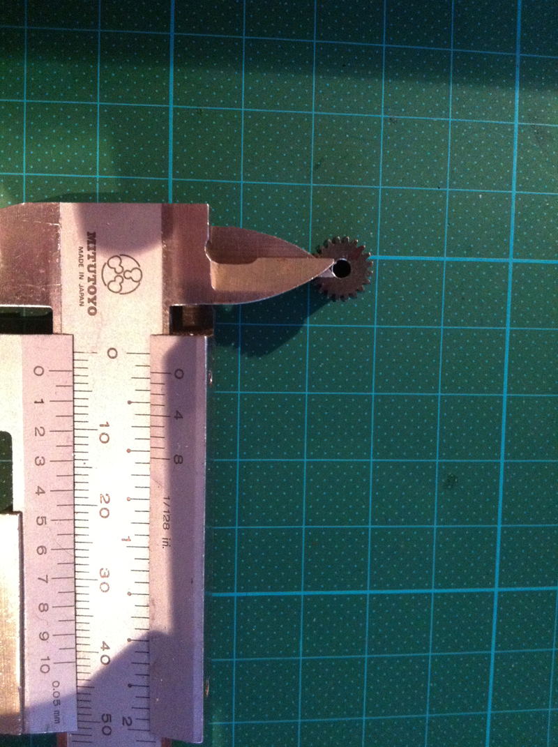

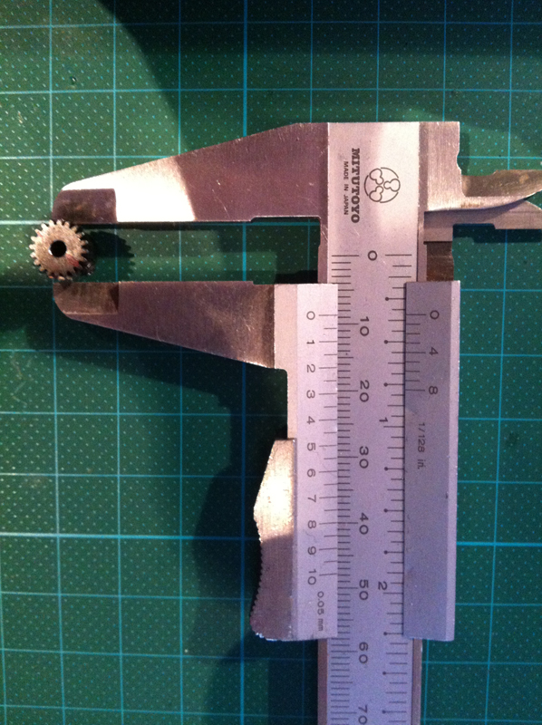

Das aktuelle Ritzel (Wellendurchmesser 2,4mm) hat 20 Zähne, einen
Außendurchmesser von 8,7 und eine Zahnhöhe von ca 1mm
Die Welle vom Schrittmotor (letztes Bild) hat einen Durhcmesser von 5mm
und bräuchte eigentlich nur ein Zahnrad was in das Bestehende System
eingreifen könne, dass die Module pasen.
Kann mir da wer behilflich sein herauszufinden was ich benötige?
Gruß Sven
#2921619
das Modul berechnet sich folgendermaßen:
dk = (z+2)*m, wobei dk der Kopfdurchmesser, z die Zähneanzahl und m das
Modul ist.
m = dk/(z+2) = 8,7/22 = 0,395
Es handelt sich also höchstwahrscheinlich um ein Zahnrad mit Modul 0,4.
Jetzt musst du dir einfach ein Zahnrad suchen, das 20 Zähne bei Modul
0,4 hat, dann sollte das passen. Falls es keines mit 5mm Bohrung gibt,
so muss man diese auf einer Drehmaschine selber einbringen.

OP #2925960
hey sascha,
ich hab nun mal deine rechnung benutzt um mir von einem anderen
rzahnrad, welched dort verbaut ist auch das modul zu berechnen:
m = dk / (z+2) -> 40,3/(100+2) = 0,0402
das kann doch unmöglich modul 0,4 sein ?!?
das mittlere zahnrad, welches zwei aus zwei zahnrädern besteht ist
wiefolgt berechnet:
m = 8,5 /(20+2) = 0,3863 <- möglich modul 0,4
das große der beiden ist:
m = 25,9 / (64+2) = 0,3924 <- möglich modul 0,4
ist denn ein ergebnis 0,04 auch modul 0,4?
dann müsste ich ja theoretisch nur eine alternative für mein ritzel
besorgen!

#2926192
Ne, das wäre Faktor 10 Unterschied. Sinnvoll ab-und aufrunden
geht aber.
Wenn zwei Zahnräder im Eingriff sind, ist das Modul immer gleich
weil ja auch die Zahnhöhe und der Zahnabstand gleich sind.
Ein Unterschied besteht nur in der Zähneanzahl und der Zahnform.
Die Zahnform spielt allerdings bei so einem kleinen Modul wohl
keine Rolle. Bei einem großen Modul gibts dann Modulfräser von
1 bis 8 für bestimmte Zähnezahlen, damit die Zähne einen optimalen
kraftschlüssigen Lauf bekommen.
> besorgen!
Was mir noch eingefallen ist, wenn man für so eine 2,7er Welle
eine Bohrung in die Schrittmotorwelle bohrt und dann ein Hülse  mit
einer Madenschrauben zum Fixieren drauf presst. Die 2,7er Welle
müsste dann vom alten Motor genommen werden. Man sollte das aber
auf einer Drehbank machen sonst eiert das nachher nur rum und man hat
keine Freude dran.
