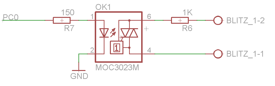

ich bin auf der Suche nach einer Möglichkeit mittels Standard "billig"
Optokoppler eine Last von max 350V DC zu schalten. Genauer geht es mit
hier um das Zünden eines Systemblitz mittels Mittelkontakt-Auslösung.
Bei den Systemblitzen kann die zu schaltende Zündspannung von 4V - 350V
DC betragen.
Die Auslösung erfolgt in dem man einen Pin vom Blitz gegen dessen Masse
kurzschließt. Der Kurzschlussstrom sollte vom Blitz selber auf ein
geringes Maß begrenzt sein. Kann mir bitte jemand einen Tipp geben, wie
ich eine solche Optokoppler Schaltung aufbaue?
Danke
mfg Hans
>DC betragen.
Das macht man seit jeher mit einem Thyristor, nicht Optokoppler.
Darauf würde ich nicht wetten, eher das Gegenteil, die Pulsströme sind
eher groß, ein paar Ampere. Ein Thyristor verkraftet die recht gut, ein
Optokoppler ala PhotoMOS eher nicht.

Gast #2922117
Kann man die Schaltung so nehmen? Der Widerstand R6 soll dazu dienen,
den Haltestrom von OK1 anzupassen, damit er beim Abfallen vom Signal an
PC0 wieder sperrt.
(PC0 ist ein Pin vom einem ATMega8)
