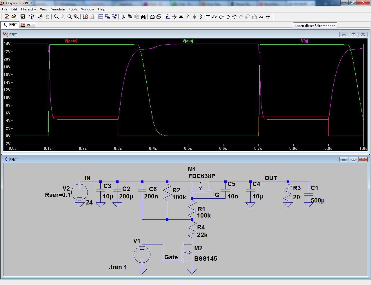

Ich würde gerne anstatt Relais zum Schalten einer Spannung nun FET´s
verwenden. Als Eingangsspannung wird entweder 12V oder 24V verwendet.
Angesteuert wird der PFET über einen kleinen NMOS per µC.
Der Spannungsteiler R2,R4 benötige ich da der PMOS nur 25V UGS Spannung
hat.
Kann mir bitte jemand mal über die Schaltung schauen.
Ich wäre für jede Kritik wirklich dankbar.

sollte so funktionieren, aber bedenke, dass der NMOS evtl einschalten
konnte, wenn der uC Pin hochohmig ist (zb bevor uC programmiert und io
initialisiert ist) ein pull down ans gate um auf Nummer sicher zu gehen
wäre gut.
Ich denke einige Teile um den PMOS sind unnötig: R1 von 24V zu gate und
ein zweiter 50-100k vom PMOS gate zum NMOS sollten genügen. wofür C5 und
C6 gut sein sollen bleibt mir ein Rätsel.

warum machst du dir soviel arbeit ? von IRF oder Infineon gibt es
Highside "SmartSwitches". Einfach in die VCC Leitung und per 3.3/5V IO
steuern. fertig ;)
zu deiner schaltung: wenn da viel leistung drübergehen soll ist die mehr
als nur ungünstig: die gatewiderstände sind VIEL zu hoch, wodurch die
schaltflanken extrem "lang" sind -> mosfet im linear-betrieb -> hohe
verlustleistung -> mosfet kaputt.. der 10nF Kondesator am Gate
verschlimmert das ganze noch

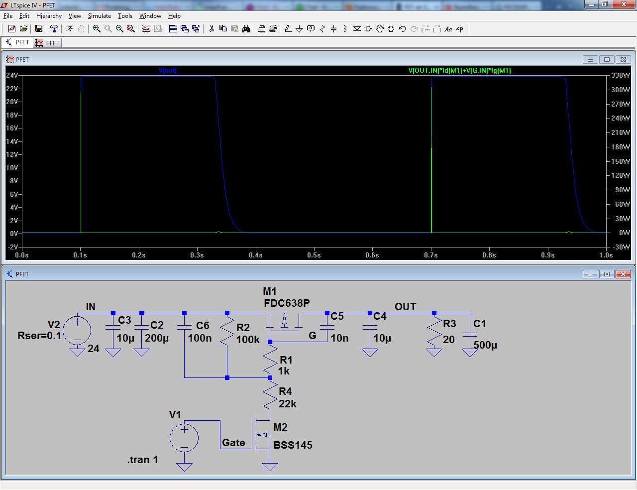

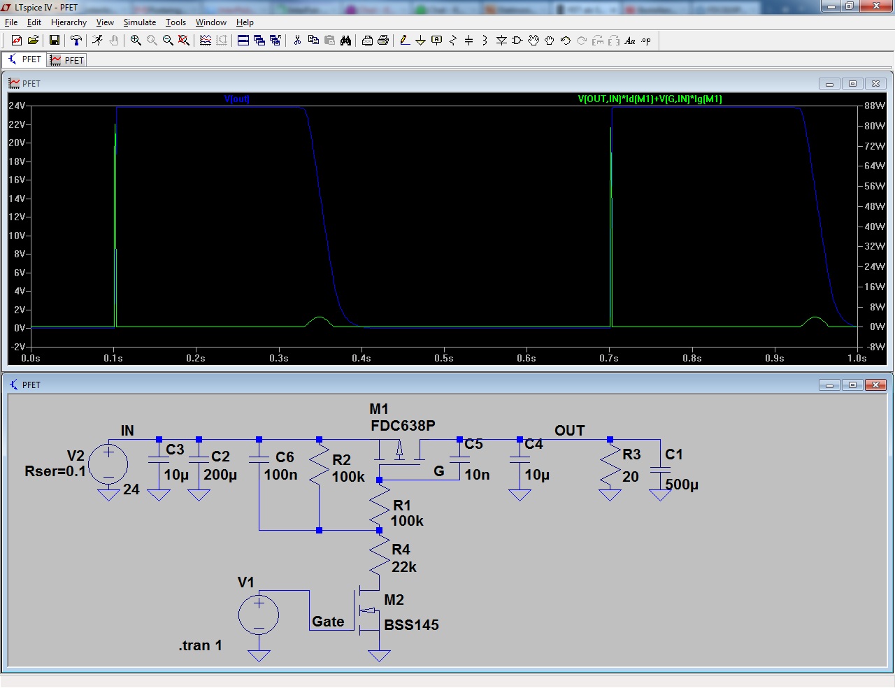

Genau hatte noch ganz vergessen den NMOS mit einem Pulldown zu versehen.
Reichen hier 100k oder besser 22k nehmen?
Mit R1 und C5 erreiche ich, dass der FET sanfter einschaltet. Zumindest
laut Simulation bricht dann die Eingangsspannung nicht so stark ein,
durch den C4 Einschaltstrom.
Der PFET wird höchstens alle 30s geschaltet. Der sollte also nicht warm
werden. Die hohen Gatewiderstände sind so gewählt weil ich sanfter
schalten möchte. Klar gibt es dann mehr Verlustleistung aber die
Spannung bricht mir am Eingang dann nicht ein.
Laut Simulation hab ich mit einem 100k Gatewiderstand nur 80W und mit 1k
schon 300W.
Ist es denn besser kurzzeitig 300W oder etwas länger 80W
Verslustleistung am FET zu haben?

es ist besser eine verlustleistung < 10watt zu haben...das problem ist
die stromdichte im halbleiter..da hilft dir eine 0815 spice simulation
nicht die zu berechnen...
> hat.
Wenn du den Typ verwenden willst, den du in der Simulation drin hast:
- der hat nur +/-8V UGS max (absolute maximum ratings)
- der verträgt nur 20V UDS max (absolute maximum ratings).
Beides wird im 24V-Betrieb deutlich überschritten. Die Gatespannung wird
auch im 12V-Betrieb zu hoch sein.

Die Peakleistung am FET ist insofern eine Fahrkarte, als dass deine Cs
vor und hinter dem Schalter (vermutlich) ohne ohmsche Verluste definiert
sind.
Wenn du sanfter schalten willst, dann mach das mit C6, R2, R4 und lasse
R1 und C5 weg. SOA beachten.
