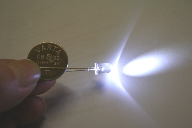

Eine CR2032 mit 230mAh hält so ca. 1 Woche = 168 Std
Eine CR2450 mit 560mAh hält so ca. 2,4 Wochen = 400 Std.
Kann man auch per Vorwiderstand (bei reduzierter Helligkeit)
noch weiter erhöhen. Kann ich jetzt nicht sagen, ob das dann
einen Winter hält. Auf jeden Fall wird jede andere Lösung
per Wandler / Regler zusätzliche Verlustleistung abzweigen.
Man könnte auch einen 18650 LiIon Akku nehmen, dann haben wir
mit ca 2500mAh eine deutliche Steigerung der Betriebsdauer
und das Teil ist wiederaufladbar. Fragt sich nur, ob der Hund
gewichtsmäßig damit einverstanden ist.

Gehen wir mal davon aus, dass für die Blauen LEDs 15mA reichen, dann
ergibt sich, für 4 parallele ein Gesamtentladestrom von 60mA. Unter der
Annahme, dass die Knopfzelle dafür spezifiziert ist sind das meiner
Meinung nach bei einer CR2032 von 230mAh nicht mal 4 Stunden also ca 3
Tage (+/-1d). Bei den weniger effizienten anderen LEDs entsprechend
weniger.
Mit ähnlich teuren AA Batterien der grob 9 fachen Kapazität komme ich
bei einer Gesamteffizienz von (pessimistisch) 50% folglich 2 Wochen
weit.
CR2450 kosten meines Ermessens nach ca. das Doppelte, ändert also auch
nichts.
Ich habe keine Entladekennlinie für Lithium Knopfzellen gefunden, aber
der Vorteil der Joule-Thieves ist doch, das sie das letzte Quentchen
Energie aus der Primärzelle saugen?

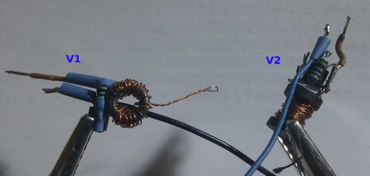

Nachdem ich nun eine Nacht drüber geschlafen habe, habe ich nun Eingangs
und Ausgangsstrom gemessen. Eingangsspannung ist 1,2V Ausgangsspannung
kann ich aus Ermangelung eines Oszilloskop nicht messen.
Bei Version 1 ist mit einer blauen LED Iout=7mA  bei Iin=25,5mA also
gerechnet mit der typischen Flussspannung:
Bei Version 2 ist mit einer Bernstein LED Iout=14,6mA  bei Iin=33mA also
Mit der einzelnen LED passt die Helligkeit nahezu perfekt.
Wenn ich das richtig verstehe bleibt die Energie die hier in die Spule
passt konstant woraus folgt, dass jede weitere LED die Spannung erhöht,
somit den Strom senkt und somit die Leuchtstärke der einzelnen LED
senkt. D.h. ich bräuchte zusätzliche Wandler. Oder?
Zum Vergleich Step Up Wandler, die bis 0.3V Uin erlauben habe ich nicht
gefunden.
Bliebe evtl noch eine Ladungspumpe, wie würden sich kaskadierte
Ladungspumpen denn bei dem Setup verhalten?
Oliver
Ja. Sollte man aber grundsätzlich nur mit Zellen machen, die nach
Verbrauch ohnehin zum Wegschmeißen gedacht sind, also sowas wie
Alkaliezellen. Akkus würde ich so nicht ausquetschen, sonst kannste die
dann auch sehr bald wegschmeißen.
Grundsätzlich ja, aber man kann das nicht ewig weiter treiben, wenn das
Verhältnis Eingangs- zu Ausgangsspannung zu groß wird. Der Wirkungsgrad
wird dann allgemein schlechter.
Vielleicht auch mal PR4401/4402 als weiteren Einwurf. Die gehen bei rund
0,7V und abwärts aus - sind also für NiCd/NiMH zumutbar, weil dieser IC
die Zellen nicht bis aufs letzte auszutscht ...

Wenn ich das Datenblatt richtig lese könnte man maximal 15V bei einem
durch die Spule bestimmten Strom erhalten. Bleibt die Frage ob, dass
dann auch mit konstanter Effizienz von 80%... Hört sich sehr interessant
an.
Ein IC und die Spule nimmt ja noch weniger Platz weg. Und die
Entladekennlinien von Alkali-Mangan Zellen geben unterhalb von 0,8V
meist eh nicht mehr viel her.
