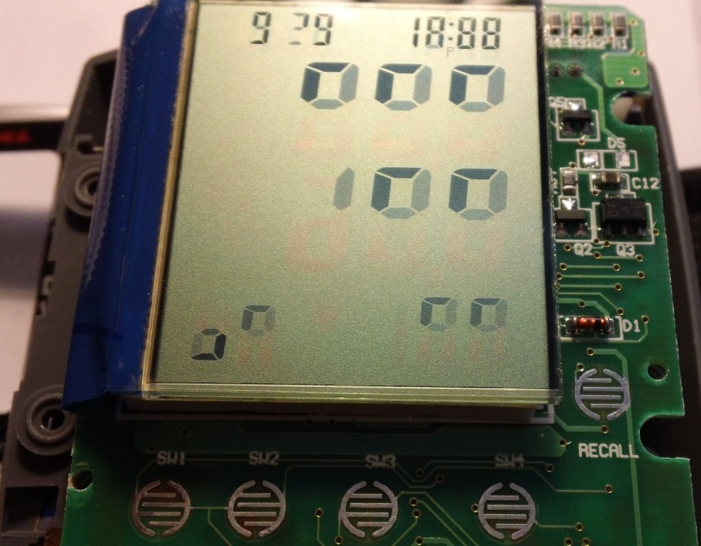

ich habe hier eine Platine von einem digitalen Hand-Blutdruckmessgerät.
Mit frischen Batterien bestückt (2x1.5V) dachte ich, das Problem wäre
behoben, aber beim Einschalten pulsiert das LCD weiterhin. Die Anzeige
ist nicht voll da (siehe Anhang).
Was könnte die Fehlerquelle sein? (Die anderen Funktionen des Geräts wie
pumpen und abschalten, Ermitteln der Herzfrequenz, usw. funktioniert
einwandfrei)

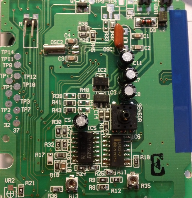

Die kleine Platine (5cm x 5 cm) ist sehr übersichtlich. Eine Prüfung auf
Wackelkontakt oder einer kalten Lötstelle habe ich bereits vorgenommen
und kann m.E. ausgeschlossen werden. Ist es eventuell ein
Mikro-Baustein?

Die Zeichen werden immer Leicht heller und gunkler, oder habe ich es
falsch verstanden.
Oder Bleibt das Display für ein paar Sekunden aus.
Wenn nicht, und nur die Schrift wird immer etwas dunkler und heller,
bzw.  fast verblasst.
IST immer das gesamte Display betroffen auf dem Bild kann man das nicht
richtig erkennen?
Dann spricht dafür das deine Spannung zu stark schwankt(Vermutung)
Gruß,
Matthias K.
Hallo Matthias,
ja, die Zeichen werden immer heller und dunkler.
Das Display geht nicht aus sondern ist die ganze Zeit angschaltet. Die
einzelnen Ziffern sind jeweils nur teilweise ausgefüllt, z.b. nur die
rechte Hälfte von einer vermeintlichen "8".
Wie beschrieben, pulsiert das LCD. Es scheint hier so zu sein, dass ein
Aufbau von ganzen Ziffern nicht möglich ist, weil sich der Impuls auf
das gesamt LCD zu verteilen scheint und somit auch die Spannung zu
schwach ist, um die einzelnen, vom Mikrochip vorgegebenen LCD-Bereiche
auszufüllen.
Deine Vermutung mit Spannungsschwankungen scheint also zuzutreffen.
Welchen Baustein könnte ich da unter die Lupe nehmen?
Steffen

Wenn sich unter verschieden Modis das Display geht könntest du mal an
den Cs mal die Spannungen messen und dann vergeleihen wo und wann die
Spannung einbricht.

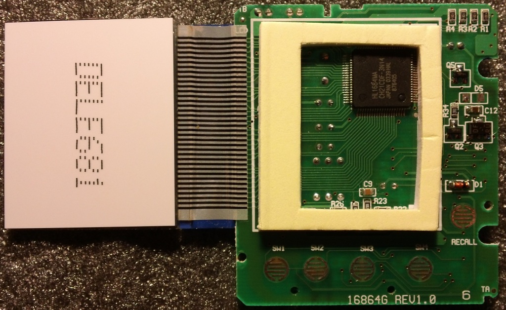

Sieht so aus als würde der Kontakt vom Flachbandkabel am Display nicht
ganz richtig fest sitzen.
Was passiert, wenn du da mal über die ganze Breite drauf drückst?
Kannst du das verschieben?
Vielleicht hat sich da was gelöst oder ist von Erschütterungen
verschoben.
Da reicht ja ein winziges Bisschen und die Dinger zeigen solche Bilder.
@Matthias: Danke für den Tipp.
@Frank: Also ich habe einfach mal getan, was du vorgeschlagen hast. Aber
es gab keine Änderung am Display.
Wie gesagt, ich erhalte beim Verbinden der Platine für 1 Sekunde lang
ein gutes, ausgefülltes Display, heisst, ich sehe alle Funktionen und
Symbole gleichzeitig. Nach dieser einen Sekunde scheint mir das Gerät in
den Arbeitsmodus zu gehen, und dann treten die Spannungen auf.
Ich denke, wenn wirklich etwas an der Klebeleitbahn nicht stimmen würde,
würde ich am Anfang nicht dieses vollständige Display bekommen.
Steffen
