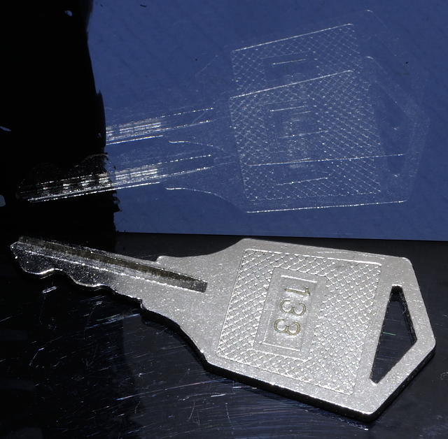

#2923467
Michael S. schrieb:
> Nehme ich klare Vergussmasse, bleibt das Licht nicht im Lichtleiter,
> oder?
Auch bei einer undurchsichtigen Vergussmasse kann es sein, dass kaum
noch Licht durch kommt.
Bild: Schlüssel vor 6mm Plexiglasscheibe
Die Scheibe ist auf der Rückseite, im linken Teil, schwarz lackiert. Der
Lack absorbiert das Licht.
