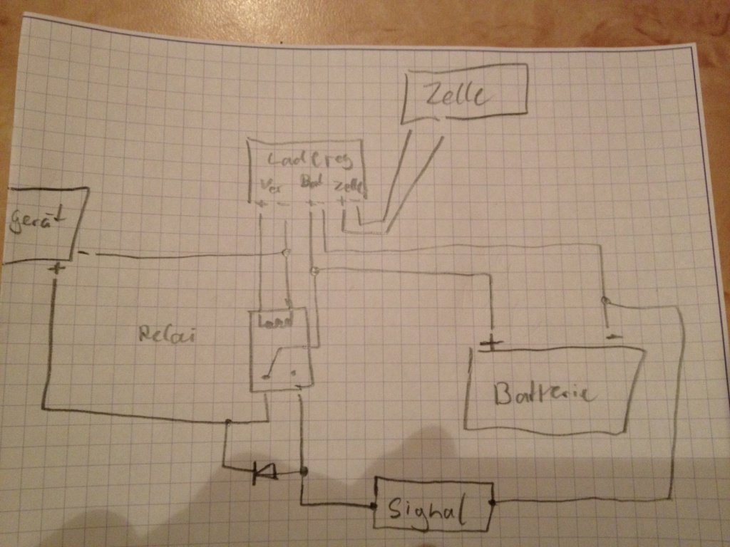

Ich bin noch Schüler und möchte für meinen Onkel (Landwirt) eine Kiste
(haben eine Schreinerei zuhause) bauen in der er ein Weidezaungerät mit
Batterie und Solar Laderegler verstauen kann.
Habe es mir jetzt mal so gedacht:
Um Informiert zu werden ob die Batterie leer ist will ich ein Relai an
den Verbraucher-Ausgang des Ladereglers anschließen.
Wenn auf diesem Ausgang Strom ist soll ein Relai angezogen sein und den
Strom von der Batterie zum Weidezaungerät weiterleiten. Wenn der
Laderegler mal abschalten sollte wegen zu geringer Spannung in der
Batterie muss das Weidezaungerät aber weiterlaufen da sonst der Zaun
ohne Strom wäre.
Wenn das Relai also keinen Strom mehr bekommt soll auch ein Signal
angehen. Dachte an ein paar LEDs die sichtbar am Gehäuse sitzen. Einmal
am Tag wird sowieso nachgesehen ob noch alles funktioniert und dann kann
die Batterie auch gewechselt werden.
Habe jetzt mal schnell einen Plan gezeichnet wie ich mir das vorstelle.
Funktioniert das so ???
Kann ich ein "einfaches" Miniatur Relai verwenden ? sowas:
http://www.conrad.de/medias/global/ce/5000_5999/5000/5020/5026/502642_BB_00_FB.EPS_1000.jpg
Oder hält es das nicht aus wenn es mehrere Monate "angezogen" ist
Welche Diode muss ich verwenden damit das Signal nicht bei vollem
Batteriezustand Strom bekommt ??
Ich hoffe ihr versteht was ich machen will :)
schonmal danke im voraus.

Der Laderegler schaltet ja nur ab wenn die Batterie zu leer ist. Und
dann sollte sie ja noch genug Energie haben um das Gerät für max. 12
weitere Stunden zu versorgen

Dafür wollte ich ein Solar Laderegler verwenden. Denn die Batterie soll
tagsüber mit einem 30W Solarmodul geladen werden.
Aber sollte der Regler mal den Verbraucher wegen zu geringer Spannung in
der Batterie abschalten soll der Verbraucher trotzdem Strom bekommen und
ein Signal (nicht nur das LED am Laderegler) erscheinen

Martin Kreiner schrieb:
> Das wird den Akku aber nicht freuen, wenn er tiefentladen wird.
Werde eine Auto-Batterie an den Laderegler hängen. Bei wie viel Volt
schaltet der Regler denn ab ?
Direkt an die Batterie wäre auch eine gute idee. aber dann brauche in
auch ein Relai an den Verbraucher ausgang der mir mein Signal schaltet.
Dieses Relai ist dann für mehrere Monate "unter Strom" also angezogen.
Hält es das aus ?
Dachte mir jetzt gerade das ein Summer als Signal auch nicht schlecht
wäre. Hält dieser das aus für max. 12h durchzupiepsen  ?

Außer in Sonderfällen können Relais dauerhaft eingeschaltet bleiben. Man
sollte sich dann aber an die zulässigen Betriebswerte der Spule halten.
Wenn Dir der Stromverbrauch wirklich zu hoch ist, kannst Du auch ein
bistabiles Relais benutzen.
Warum soll der Summer dauernd Radau machen? So wie man oft eine LED
blinken lässt, kann man auch den Summer zyklisch ein und ausschalten.
Normalerweise reichen kurze Töne im 20 bis 30 sekündigen Abstand. Der
Akku wird’s Dir ebenfalls danken.
