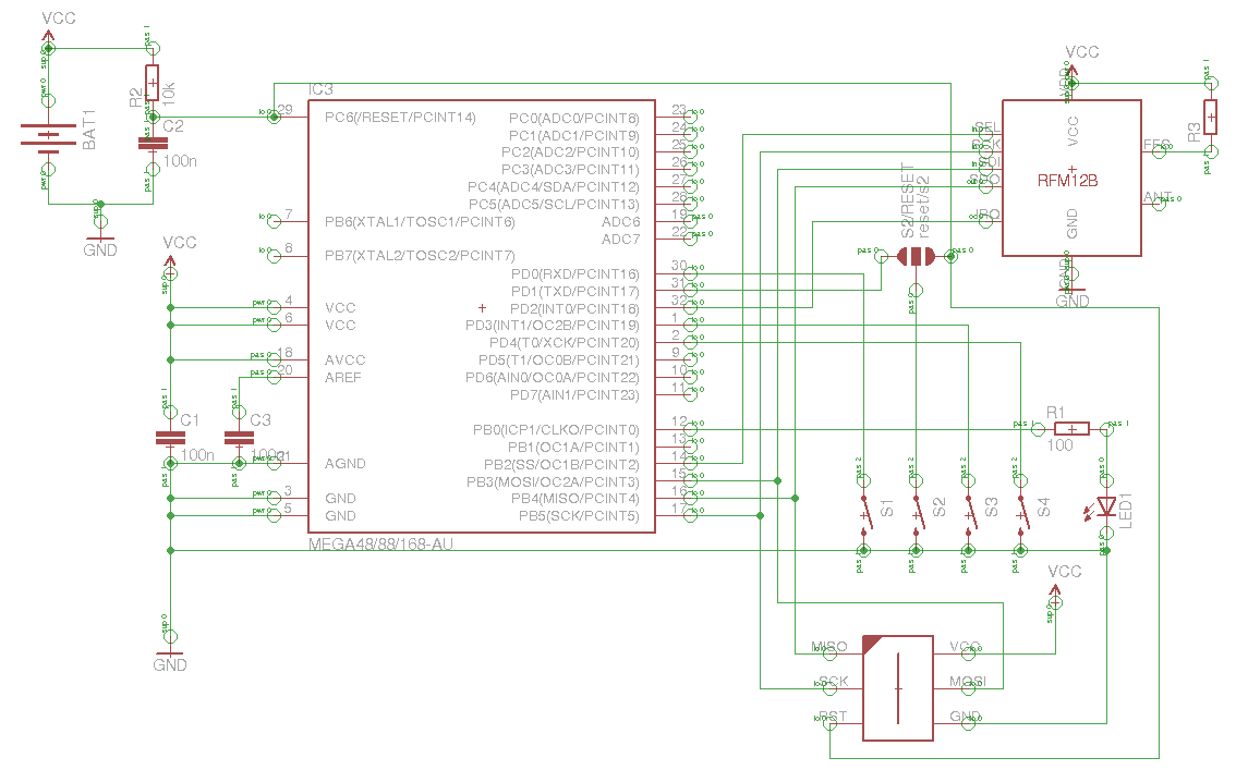

ich habe einen kleinen Sender auf Basis eines Atmega328p und eines RFM12
gebaut (Schaltplan und Sourcecode sind angehängt), und die meiste Zeit
funktioniert das Teil wie vorgesehen. Allerdings tritt sporadisch ein
komischer Bug auf: Der uC fällt in ein Reset-Loop und lutscht dabei die
Batterie leer.

Der ganze Eeprom-Kram im Code dient ausschließlich dem Debugging und hat
mir immerhin schon mal geholfen, rauszufinden, dass der Controller, ich
ständig resettet, wenn der Bug auftritt.
Leider habe ich keine Idee, wann oder warum der Bug auftritt.
Die Fuse settings sind wie folgt:
avrdude: safemode: lfuse reads as E2
avrdude: safemode: hfuse reads as D1
avrdude: safemode: efuse reads as 7
Ich habe leider nie so richtig die Start-Settings verstanden, kann es
vielleicht damit zu tun haben?
Bin für jede Hilfe dankbar!

Den C2 habe ich mir beim Arduino oder der Jeenode abgeguckt, bin nicht
sicher. Die LED samt Vorwiderstand habe ich gar nicht bestückt.
Sollte ich den C2 vielleicht mal rauswerfen?

Uwe S. schrieb:
> Hast Du dazu mal die Atmel Empfehlungen zu den AVR gelesen ?
Mittlerweile ja, und auch dort wird ein kleiner Kondensator gegen Masse
empfohlen, es sei denn, man will debugWire oder PDI benutzen, was bei
mir beides nicht der Fall ist.
