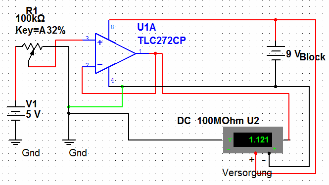

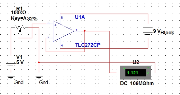

Wie im Anhang zu sehen, würde ich gerne den Ausgang eines OPV mit einem
Panel-Meter messen. Und zwar mit diesem hier "VOLTCRAFT® 70004" inkl.
VOLTCRAFT Messbereichsadapter für Panel-Meter 70004
(http://www.conrad.de/ce/de/product/121065/VOLTCRAFT-70004-Digitales-Einbaumessgeraet-LCD-Panel-Meter-Einbaumasse-60-x-24-mm/1105510&ref=list
und
http://www.conrad.de/ce/de/product/120761/VOLTCRAFT-Messbereichsadapter-fuer-Panel-Meter-70004-20-V-10-mV-1999-V)
Die Stromversorgung des Messgeräts soll auch über die 9V Batterie
erfolgen.
Im Datenblatt des Messbereichsadapter steht:
Falls Sie eine Galvanische Verbindung zwischen Betriebsspannung und
Messspannung haben, bzw. die Versorgungsspannung gleich Messspannung
ist, muss die Leiterbahn zwischen PIN 5 und 6 unterbrochen werden. Haben
Sie eine Schaltung bei der die Betriebsspannung und Messspannung nicht
die selbe Masse (minus) haben soll, so muss PIN 5 und PIN 6 miteinander
verbunden sein.
Sowohl OPV als auch Messgerät hängen nun an meiner 9V Batterie. Gibt es
dadurch eine Galvanische Verbindung zwischen Betriebsspannung und
Messspannung?
Vielen Dank!

wenn das ein Standard-OPV ist, dann bin ich mir sicher, dass seine
Eingänge einen Bezug brauchen zu seiner Versorgungsmasse, und dann ist
wieder alles galvanisch verbunden.
Das geht, ist aber überflüssig, da der Messgeräteeingang bereits so
hochohmig ist wie der OpAmp-Eingang, du also mit dem Puffer nichts
gewinnst.
> Gibt es dadurch eine Galvanische Verbindung zwischen
> Betriebsspannung und Messspannung?
Die gibt es durch den GND Anschluss der an Messgerät - Eingang kommt,
und weil diese Verbindung besteht,. dar keine Verbindung zwischen -
Anschluss der 9V und - Anschluss der 5V bestehen und keine Verbindung
zwischen + ANschluss der 9V und + Anschluss der 5V, somnstz gäbe es
Kurzschlüsse und Fehlströme.
Die 5V und 9V sind also VORHER galvanisch getrnnt, damit man den
Anschluss von + EIngang und - Eingang des Messgeräts machen kann
(wodurch Messgerät und Schaltung sehr wohl galvanisch verbunden werden).

Ok, dann muss also PIN 5 und 6 unterbrochen werden. Was passiert wenn
ich das nicht tue? Geht da was zu Schaden oder stimmen einfach die
Messwerte nicht?

Ich habe es so verstanden, dass Betriebsspannung und
Messspannung galvanisch Verbunden sind und somit die Leiterbahn zwischen
PIN 5 und 6 unterbrochen werden muss.
Ist das falsch?

Die Betriebsspannung des Panelmeters
und die Betriebsspannung des OpAmps
müssen galvanisch getrentt sein,
und sind das wohl auch.
Wenn du dann die In+ und In- Anschlüsse deines Panelmeters
an den OpAmp anschliesst, dann werden beide Schaltungsteile
natürlich galvanisch verbunden,
aber das ist dann die erlaubte (und notwendige) Verbindung,
für die man 5 und 6 nicht trennen soll.
Nur wenn VORHER die Betriebsspannungben von beiden verbunden
waren (das Panelmeter beispielsweise mit +5V und -5V in Bezug
zu GND der OpAmp Schaltung versorgt wird, UND dann noch In-
und In+ an OpAmp angeklemmt werden, DANN gibt es 2 Stromkreise,
die Betriebsspannung und die Messpannung, und 2 galvanische
Verbindungen (4 um genau zu sein, jeder Stromkreis hat ja
eine + und eine - Leitung) und dann würde falsch gemessen werden,
es sei denn, man trennt 5 und 6.

Wenn ich jetzt noch den Minuspol der Batterie mit GND verbinde, wäre das
genau der Fall und ich müsste PIN 5 und 6 trennen, oder?
Gast #2946028
Wenn du den Minuspol der Batterie mit GND verbindest,
kannst du bloss keine Spannungen mehr unterhalb von ca.
4V messen, selbst wenn 5 + 6 getrennt wurden.
Es müssen schon -5V (oder -4.5V) sein.

Habe es ausprobiert. Es funktioniert. Auch bei Spannungen von 0 bis 4V.

Nur zu meiner im Anhang. Und bei dieser funktioniert es eben auch
zwischen 0 und 4 V.

> Und bei dieser funktioniert es eben auch zwischen 0 und 4 V.
Nö.
Die Messwerte müssen falsch sein.
Das Datenblatt sagt in Sektion 4. eigentlich alles
http://www.produktinfo.conrad.com/datenblaetter/100000-124999/121065-an-01-ml-LCD_PANELMETER_70004_de_en_fr_nl.pdf
man muß es halt bloss lesen.
Bei 9V muß die Spannungsquelle potentialfrei sein,
bei 5V ist interessanterweise eine Beschaltung erlaubt,
die den Minuspol der 5V mit INLO verbindet wenn COM und INLO
getrennt werden (das Modul erzeugt sich die -5V dann wohl intern
selbst). Da ist V- dann aber nicht beschaltet, und bei deiner
zeichnung ist es beschaltet (mit dem Minuspol der 9V und GND)
Aber 9V würde ich dann nicht anlegen, sonst gibt es interne -9V
und damit 18V zusammen.

Naja, ich weiß doch was ich gemessen habe. Und die Werte stimmen bis auf
1% genau mit den Werten eines Multimeters überein.
In Sektion 4 steht auch "Inbetriebnahme ohne Messadapter" und ich habe
ja einen Messadapter...
