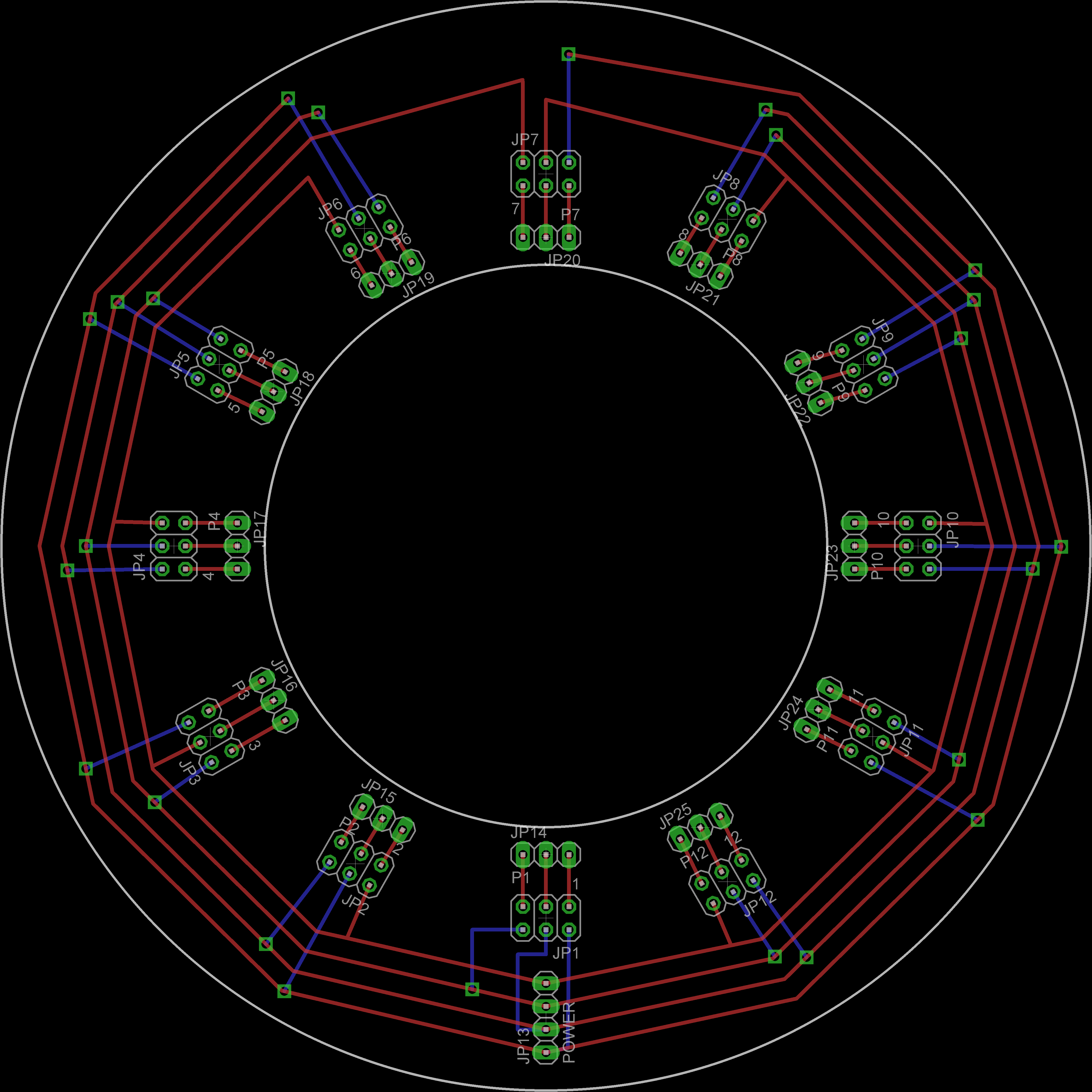

Hallo liebe Gemeinde
ich habe eine Platine entwickelt und stehe nun vor dem Problem das 2
Luftlinien nicht verschwinden. Habe alles versucht was mir eingefallen
ist, die Verbindungen habe ich mit Route gezogen und am Ende Autoroute
versucht, trotzdem sind immer noch zwei Luftlinien zu sehen....
Bin mir eigentlich sehr sicher das die Leiterbahnen auch wirklich
verbunden sind....
Habe sowohl ein Bild als auch das Board+Schaltplan hoch geladen.
Kann mir irgendjemand helfen??
Schon mal herzlichen Danke fürs nachdenken.

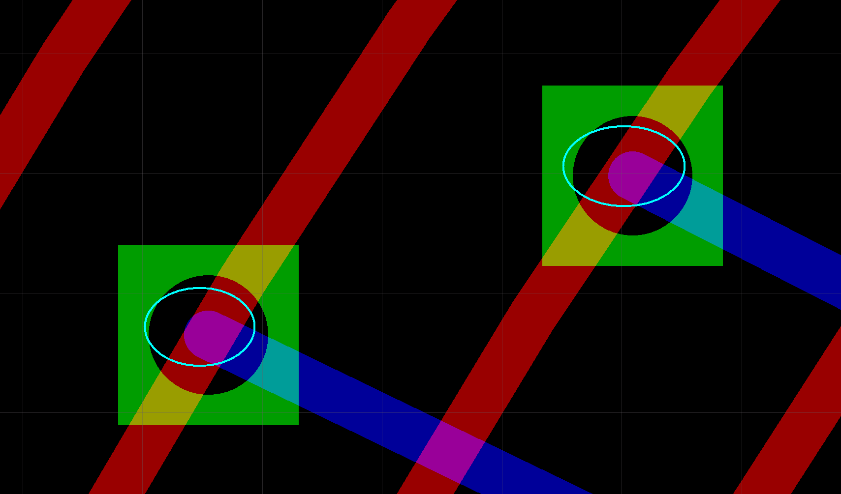

#2923893
Das Problem ist, dass die rechte Leiterbahn nicht im Via-Zentrum endet
und Eagle das nicht als valide Verbindung wertet und daher die Luftlinie
zieht.
Lösung: Mit gedrücker Ctrl-Taste mit dem route-Element die blaue
Leiterbahn auswählen und bis zum Via verbinden.
Wenn das nicht geht, ist der Fangradius aus oder verstellt.

#2923917
>> zieht.
> Danke für den Hinweis, habe ich ausprobiert bringt aber auch alles
> nichts.....
Die von mir markierte Stelle ist nicht die einzige, bei der das der Fall
ist. Auf einen schnellen Blick bei eher jeder zweiten Durchkontakierung.
Hinterher korrigieren dauert natürlich länger als gleich beim ersten mal
richtig machen.
Ich würde an deiner Stelle für dieses Board einfach damit leben und es
beim nächsten mal besser machen.
Die Verbindungen sind ja überschaubar und real vorhanden.

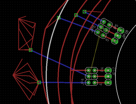

#2924087
Das Problem sind die beiden Vias links neben JP4. Verschiebe dort mal
den Leiterbahnring (nicht das Via) und du wirst sehen, das beide nicht
an das jeweilige Via angebunden sind.
Dazu kommt, das du den Leiterbahnring nicht per "Route" gezeichnet hast,
sondern als als "Arc". Dadurch kannst du dort nicht an jeder beliebigen
Stelle verbinden. Bei den anderen Vias klappt das, weil deine Teilbögen
immer in der Nähe der Vias enden. Arc erlaubt Verbindungen nur am Anfang
bzw. Ende des Bogens.

#2924851
Philipp H. schrieb:
> Etwas nach dem Motto, " nicht schön aber selten " aber damit kann ich
> erst mal arbeiten.
Es hätte nichts gegen die Version gleich aus deinem ersten Post
gesprochen...
Philipp H. schrieb:
> Neuer Ansatz war jetzt die Kreis mit Route zu "mahlen", das klappt aber
> auch nur eingeschränkt. Anscheinend sind auch nicht alle Stellen von
> Route "verbindbar".
> Hat jemand einen Tipp wie ich das hin bekomme?
Mit route einen Kreis aus zwei Halbkreise zeichnen. Das ist dann ein für
Eagle gewöhnlicher Leiterzug. Gib ihm den richtigen Namen.
Dann ziehst du deine Leiterbahnen von den Bauteilen zu dem Kreis, setzt
sie genügend genau auf dem Kreis ab und setzt eine Durchkontaktierung.
Dann routest du (in der anderen Lage) mit gedrückter Ctrl-Taste vom
Kreis zum Via.
