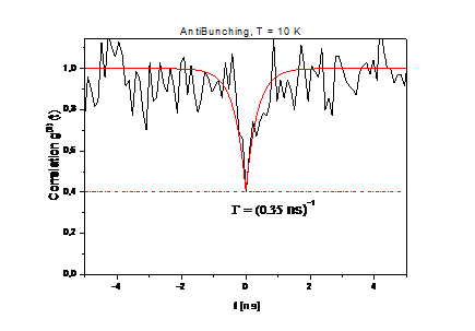

Also,  ich ahbe darüber meine bachelor Arbeit geschrieben:))
Leider  war dei technik nicht soooo Toll, dass man manche sachen einfach
nicht behuapten/herauslesen  könnte.
Hier ist so eine, von  mir gemachte Messung:
Die minimalste Zeit T liegt so zwischen  100-200 ps. Das ist mir zu
wenig. Weil alle Signale die in diesen 100 ps kommen,  werden als
"gleichzetig"  mit dem Startsignal wahrgenommen, und das ist traurig:(
Jetzt will ich im Rahmen meiner Masterarbeit  die Auflösung (deutlich)
verbessern:)

Na das sind doch jetzt mal Angaben, mit denen man was anfangen kann..
Warum du dann aber vorhin was von einigen hundert fs zwischen Signal1
und Signal2 gefaselt hast, muss ich nicht verstehen, oder?
So und jetzt erklär mir doch noch schnell, wie du mit 10Gsps eine
bessere Auflösung als 100ps erreichen willst?
