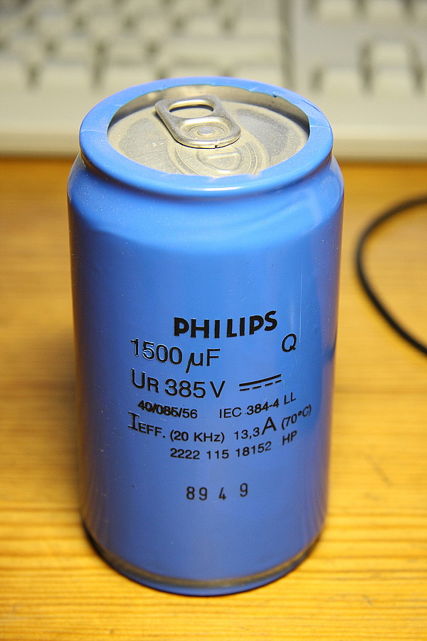

Hochspannungskondensatoren (400V)
Gast #2923921
Eigenartiger Maßstab!
Im Bereich: Anständig bis Unanständig und zwischen Null und 0,5 Litern
kenne ich keinen Kondensator - wenigstens nicht persönlich :-)
Gast #2924632
Chris schrieb:
> Elkos
> mit ca. 400V und "anständiger" Kapazität
Fischer & Tausche baut ganz nette Sachen.
Serie GF geht z.B. bis 18.000 µF bei 400 V (allerdings auch 90 x 230 mm,
also schon etwas mehr als so eine kleine Cola Dose).
F&T ist zum Teil sogar bei Conrad verfügbar, aber meist nur die
kleineren Größen. Ggf. mal anfragen, ob die auch die größeren beschaffen
können.
Bürklin  Distrelec  Schukat sind sonst auch offizielle F&T
Lieferanten.
Ansonsten solltest Du vielleicht noch mal erzählen, was Du für
Anforderungen hast. Schalt- und Kurzschlussfest? Ripple-Strom? ...
