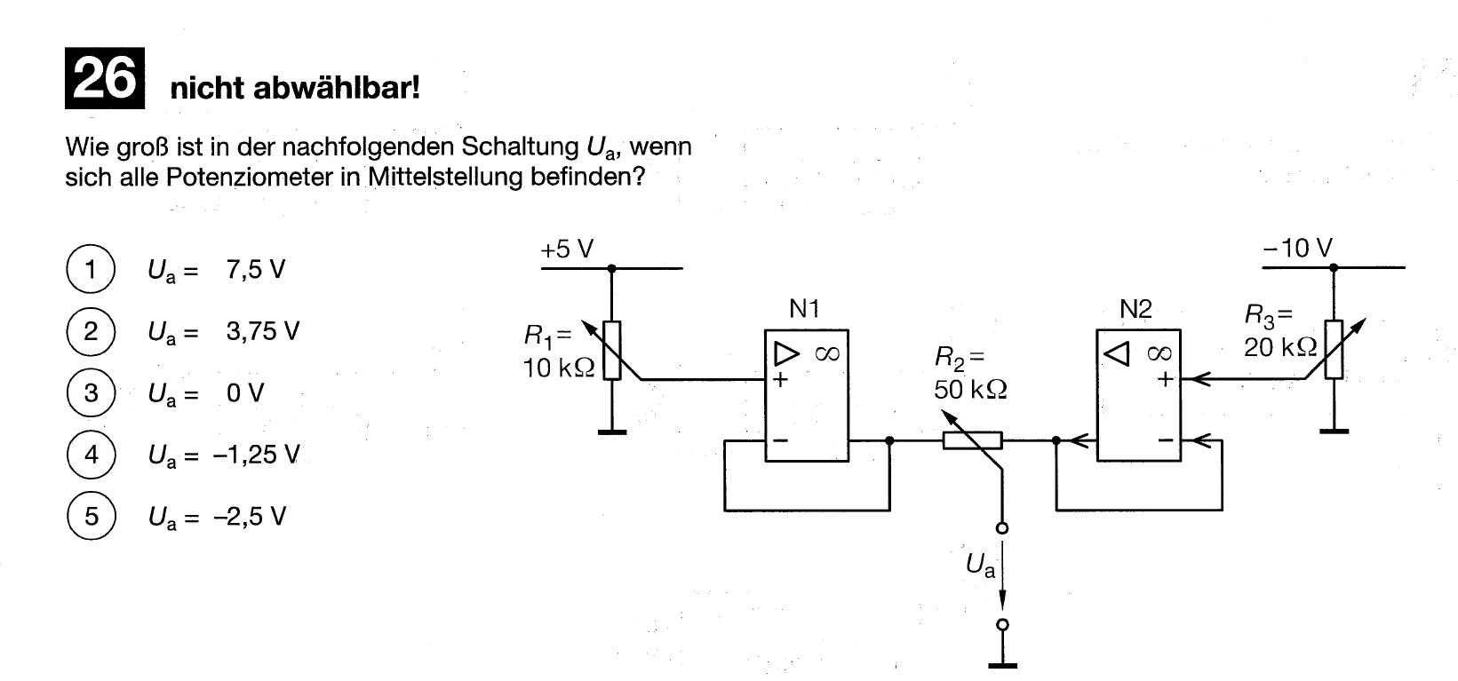

1)
Links liegen am Ausgang des OpAmp 2.5V, rechts -5V. Macht nach Adam
Riese am Ausgang -1.25V

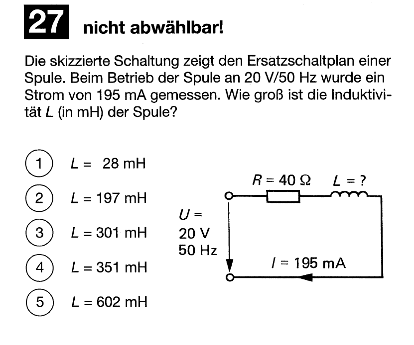

2)
U = Z*I
I = U/Z = U/(R+jwL)
Die fünf Induktivitäten auszuprobieren geht fast schneller als die
Formel nach L umzustellen => 301mH
