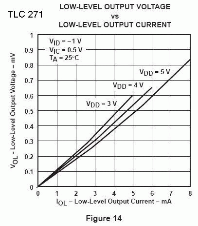

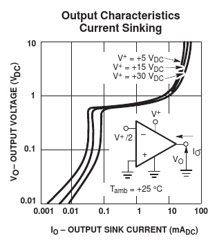

Der Ausgang des LM358 geht nicht immer auf 0V herunter. Das hängt vom
Strom ab, den er dabei "sinken" muß. Es kommt also auch darauf an, was
am Ausgang des LM358 sitzt...
Bipolar-Transistoren, wie im Ausgang des LM358,
haben immer eine Restspannung von etlichen mV,
auch bei geringem Strom.
Wenn dir die Genauigkeit im Bereich um 0V so wichtig ist,
dann nimm besser einen CMOS-OP-Amp,
z.B. TLC271 oder TS271
Die sind Single Supply, Unity Gain Stable, dürfen bis 16V Ub,
haben als Single OP-Amps 2 Anschlüsse für offset-trim
und sind billigst überall zu bekommen.
Der Ausgang ist rein ohmsch, je geringer der Strom,
desto geringer wird auch die minimal mögliche Ausgangsspannung,
ohne auf etlichen mV Restspannung hängen zu bleiben.
Das Diagram im Datenblatt nennt sich
"Low Level Output Voltage vs Low Level Output Current"
(Achtung, TLC271 und TS271 sind wegen pin8-Beschaltung NICHT kompatibel)

Chez schrieb:> Von wie vielen mV reden wir hier? 2, 50 oder 200 mV ?
Kommt auf die Topologie des Bipolar-OP-Amps an
bzw. bei CMOS auf den Ron des unteren (N-Ch) MOSFETs
in der Ausgangsstufe.
und darauf, ob ein Strom in den Ausgang des OP-Amps hineinfliesst
und wenn ja, wie groß der Strom ist.
Hast du dir mal das Diagramm für den TLC271 angeschaut?
Geht bis auf praktisch 0Volt, wenn kein oder nur minimaler Strom
in den Ausgang hineinfliesst.
Beim LM358 lt. Datenblatt:
Output Voltage–Low Limit = 5mV typ., 20mV max.
bei VCC = 5.0 V, RL = 10 kOhm, also, wenn 0,5mA hineinfliessen.
Was soll denn an den OP-Amp-Ausgang angeschlossen werden?

Ein Diagramm
LOW-LEVEL OUTPUT VOLTAGE vs OUTPUT SINK CURRENT
ist selten zu finden
Weil:
Sowas (siehe Anhang) sieht doch viel besser aus ...
Rolf Schneider schrieb:> Ein Diagramm> LOW-LEVEL OUTPUT VOLTAGE vs OUTPUT SINK CURRENT> ist selten zu finden>> Weil:> Sowas (siehe Anhang) sieht doch viel besser aus ...
Das ist aber schon das Diagramm, auf das es hier ankommt. Die Werte
stimmen auch ganz gut mit meinen obigen Messungen überein.

Yalu X. schrieb:> Ich habe das Bild in deinem letzten Beitrag noch einmal mit> verkürztem Dateinamen hochgeladen
OK, danke, ich bin noch im Lern-Modus.
Yalu X. schrieb:> Das ist aber schon das Diagramm, auf das es hier ankommt. Die Werte> stimmen auch ganz gut mit meinen obigen Messungen überein.
Dann ist es also doch der sink current, nur,
dann müßte die Einheit links Volt heissen und nicht mV.
Dann kommt es hin, ja.
Rolf Schneider schrieb:> Dann ist es also doch der sink current, nur,> dann müßte die Einheit links Volt heissen und nicht mV.
Autsch, das muss aber ein Druckfehler sein, denn im Datenblatt des
TLC272 sind die ansonsten gleichen Diagramme mit Volt beschriftet.
Hier ist übrigens das entsprechende Diagramm für den LM358 aus dem
Datenblatt von NXP. Da ist netterweise gleich der Testaufbau mit
abgebildet. Man erkennt aber auch gleich, dass in diesem der Opamp nicht
als Spannungsfolger arbeitet, sondern als Komparator mit einer sehr
großen Eingangsspannungsdifferenz betrieben wird. Beim Spannungsfolger
(also bei geringerer Eingangsspannungsdifferenz) sind eher schlechtere
Ergebnisse zu erwarten, aber genauere Informationen dazu liefert das
Datenblatt nicht, obwohl diese bei einem als Single-Supply-Typ
angepriesenen Opamp schon wichtig wäre.
Yalu X. schrieb:> Autsch, das muss aber ein Druckfehler sein,
So, jetzt will ich's aber wissen:
Habe hier ein 74 Seiten langes PDF nur TLC271 in allen Variationen.
Also:
LOW-LEVEL OUTPUT VOLTAGE vs LOW-LEVEL OUTPUT CURRENT
S.16
2 Diagramme, Einheit mV in 0,1 er (das gepostete)
bzw 0,5er Schritten, falsch
S.32
2 Diagramme, Einheit V, in 0,1 er Schritten, korrekt
S.48
Hab ich also mit traumwandlerischer Sicherheit
das einzig falsche Diagramm erwischt .....
Yalu X. schrieb:> Hier ist übrigens das entsprechende Diagramm für den LM358 aus dem> Datenblatt von NXP.
Dieses Diagramm für den LM358 hab ich gestern auch gesucht,
und es ist im Datenblatt von onsemi nicht vorhanden.
Im Datenblatt von ST, Fairchild, NXP, IST es vorhanden.
Muß wohl mal gründlich ausmisten....

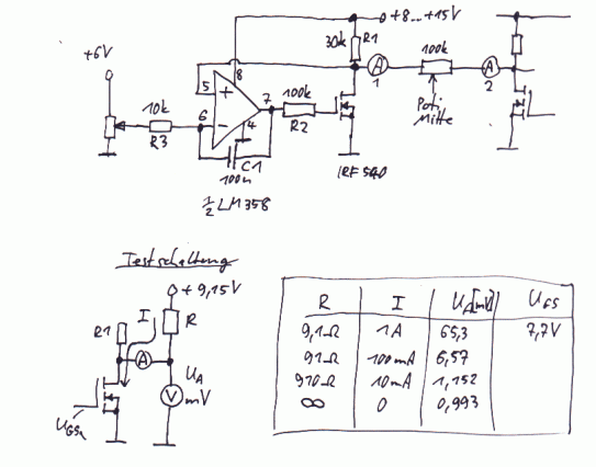

Rolf Schneider schrieb:> 1,15mV bei 10mA Isink,> wobei ein Teil davon bereits offset-fehler

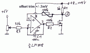

mit dieser Schaltung und 10kOhm und offset-trimm
weniger als 1mV !!
Vers. 2.0
Die Restspannung hängt praktisch nur vom Ron des MOSFET
und der U-Offset des LM358 ab.
Mit Offset-trim
und bei Verwendung eines IRF1404 (Ron = 4mOhm)
bleibt bei Isink = 1A eine Restspannung von 4mV,
bei Isink = 0,1A eine Restspannung von 0,4mV
Das ist 25000 mal weniger als beim TLC271.
