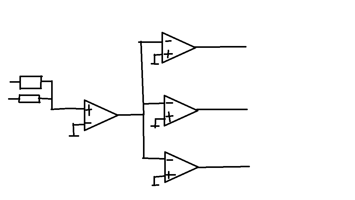

Ein Signal mit OPVs mehrfach verstärken! so möglich?
Gast #2924672
SO nicht, SO arbeiten deine OpAmps als Komparatoren die nur "Volle
Spannung" oder "volle negative Spannugn2 ausgeben.
Schau dir erst mal Grundschlatungen für Operationsverstärker an, z.B.
nicht-invertierend mal 10 oder invertierend mal 20.
Dabei steht, daß es natürlich auch geht, mehr als einen
Verstärkereingang an den Ausgang eines vorherigen Verstärkers
anzuschliessen.
