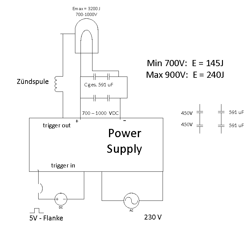

Moin ihr!

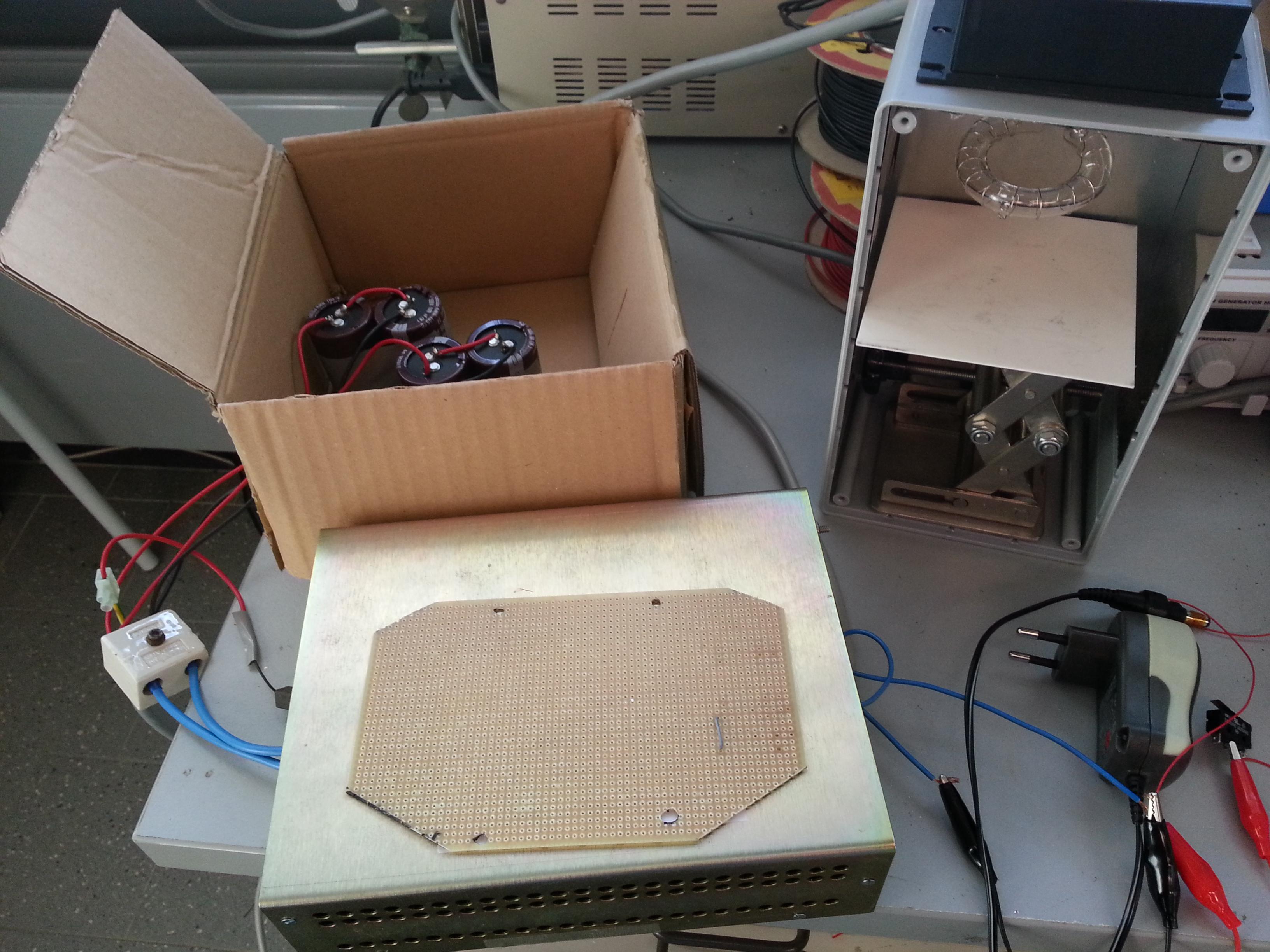

Ich baue gerade einen Versuchsaufbau auf um mit einem Xenon-Blitz
Material zu "bestrahlen". Für diejenigen, die es mehr interssiert, es
geht um photonische Sinterung von Nanopartikeln.
( http://www.xenoncorp.com/print_mkt.html )
Für diesen Versuchsaufbau habe ich von PerkinElmer ein Power-Supply  mit
Trigger-Coil (Zündspule), sowie eine Blitzröhre die bis 3200 Ws
belastbar ist bei 700-1000 VDC.
Als Ladungskondensatoren habe ich erstmal vorab 4 Elkos 680uF/450V
herangenommen um den eigentlich Aufbau erstmal zu testen.
Vorab: Das Blitzen funktioniert wunderbar!
Da die Betriebsspannung zwischen 700-1000 VDC liegt, musste ich zwei
Kondensatoren in Reihe schalten, damit diese die Spannung vertragen.
Durch mehr oder weniger Zufall haben alle 4 Kondensatoren die gleiche
Kapazität (591 uF). (Meine ersten Kondensatoren hatten eine
Kapazitätsdifferenz von ca. 4 uF, die bei 750V schon fast 50V
Spannungsdifferenz ausmachten!)
Da die Kapazität nun die gleiche ist, spare ich mir nun erstmal das
mühselige gegoogle über die Dimensionierung von Symmetriewiderständen)
Die Energie liegt nun im Bereich zwischen (E= 1/2*C*U²) :
700V = 1/2 * 0,000591 F * 700V² = ca. 145 Ws
900V = 1/2 * 0,000591 F * 900V² = ca. 240 Ws
Die einfachste Methode ist also die Veränderung der Spannung und die
größe der Kapazität, um die Energie zu regeln.
Nun sprechen wir von der Leistung und Strom
Bei einer Blitzdauer von schätzungsweise 1/1000s?! beträgt die Leistung:
145 W*s / (1/1000s) = 145000W   || I=P/U = 145000 V*A / 700V = 207A
240 W*s / (1/1000s) = 240000W   || I=P/U = 240000 V*A / 900V = 266A
Ist das so korrekt? Oder kann ich die Blitzdauer berechnen oder ändert
die sich auch mit der Betriebsspannung und damit halt die Leistung?
Für mich ist wichtig zu wissen, mit welcher Leistung ich meine
Strukturen "bestrahle". Eine weitere Regelung der Leistung ist wohl noch
die Lösung nach einer bestimmten Zeit die Blitzröhre kurzzuschließen
mittels IGBT oder Thyristor! Ich hab zwei IGBT`s (IKW 25T120) hier, die
aber nur einen Puls-Current von 75A vertragen. Damit kann ich`s wohl
knicken, vorallem da bei 2400 Ws der Strom kurzzeitig im kA Bereich
liegt, oder? Dann wäre wohl eine Lösung nur mit geeignetem Thyristor
möglich?! Zudem kann man wohl die Ladungsmenge der Kondensatoren
beeinflussen. Allerdings läd mein Power-Supply die Kondensatoren bei
1000V mit mind. 120J/s. am Supply selbst kann ich nichts ändern, dieses
ist nur netterweise für die Versuchszwecke geliehen.
Bin aber nun erstmal von der Idee ab, die Leistung per kurzzschluss zu
regulieren, da ich bei 700V-1000V auch noch genug Spielraum habe?!
Bevor ich nun größere Kondensatoren etc. bestelle habe ich noch ein paar
Fragen an euch:
Ich möchte das serienschalten der Kondensatoren vermeiden. Deshalb
brauche ich Kondensatoren die bestmöglich 1000VDC stand halten. Es gibt
wohl auch extra Flash-Capacitors, allerdings will ich ja auch kein
Strobo betreiben sondern nur ca. 1 Blitz/min.
Von WIMA gibts die DC-LINK MKP6 Kondensatoren. Allerdings mit 900V oder
1100V.. Wenn das serienschalten keine Probleme darstellt, dann würde ich
auch welche mit 500V DC nehmen, hauptsache die fliegen mir nicht um die
Ohren ;-)
Leider hat das PowerSupply keine vernünftige Entladevorrichtung. Nach
dem Blitzen hatte ich meist noch 80V pro Elko, also 160V drauf, trotzdem
ich kurz vorm Triggern den Stecker gezogen habe. Selbst bei 60V würde
ich meine Finger nicht dranhalten wollen!..manuelle Entladung mittels
Schraubendreher knallt schon ganz gut! Deshalb:
Ich würde also noch zur Sicherheit Entladewiderstände parallel an die
Kondensatoren hängen, nur wie müssen die ca. dimensioniert sein?
Zusammenfassend:
Xenonblitz -> Nanopartikelstruktur -> Energieabsorbtion
Energieregelung/Leistungsregelung? Nur mit Spannung/Kapazität oder doch
eine Schaltung?
Dimensionierung der Leitungen --> 2,5mm² sollte reichen?! (Ja, die Elkos
sind gerade mit weniger verkabelt) Wie hoch ist IMAX?
Ich hatte was über Induktivitäten gelesen, d.h. möglichst kurze
Leitungen oder sogar besonders geschirmte/isolierte?
--> Dimensionierung Entladewiderstände, Leckströme Kondensatoren
--> Bestimmung der abgegeben Leistung, lieg ich da bisher richtig?
Zuvor habe ich dem Canon EX580 II geblitzt-dingst, dieses hat aber nur
eine Leistung von ca. 60-70 WS gesteuert über 1/1 1/2 1/4 1/8 usw.
Bledenzeiten? Wie wird denn da die Leistung/Energie geregelt.
Ich hoffe auch, dass ich das mit der Definition Leistung/Energie richtig
im Kopf habe Leistung = Energie/Zeit .. naja was auch sonst! Ohje ich
brauch einen Kaffee!
So viel erstmal zu meinem Aufbau. Ich hoffe, mir kann jemand ein paar
Tips und Anregungen geben.
Grüße aus dem Norden
Marc
von Falk B. (falk)
@  Marc HB (Gast)
Man nutz sinnvollerweise Suffixe wie Milli (m) oder Mikro (u), oder
Exponentialschreibweise, sonst wird man wahnsinnig.
Sicher.
>Ist das so korrekt?
Da bin ich mir nicht so sicher, die Kennlinie der Blitzlampe hat da
einiges mitzureden.
Möglicherweise.
Ist nicht eher die ENERGIE entscheiden?
Nimm einen Thyristor, die sind robuster und billiger.
>liegt, oder?
Kommt auf die Röhre an. GGf muss man den Stromverlauf mit einer
passenden Drosselspule dämpfen.
>regulieren,
Geht nicht, du regulierst die Brennzeit und damit Energie. Die Leistung
ergib sich aus dem Abbrandverhalten der Blitzlampe und der
Kondensatorspannung.
Warum? Das ist der einfachste Weg und man kann Standardkondensatoren
nutzen.
Eben noch ein Grund FÜR Reihenschaltung.
Groß genug, um nicht zuviel Leistung zu verheizen.
Klein genug, um das ganze schnell genug entladen zu können, nachdem die
Stromquelle abgeschaltet ist. Bei solchen Kapazitäten findet man kaum
einen Kompromiss. Darum entlädt man sinnvollerweise per niederohmigem
Leistungswiderstand, welcher Per Relais geschaltet wird. Sinnvollerweise
so, dass beim Stromausfall das Relais schließt, also den Öffnerkontakt
verwenden. Man kann hier ruhig normale 230V Relais nehmen, denn es wird
ja spannungslos geöffnet, der Lichtbogen bei DC ist hier kein Problem.
1kV halten viele etwas größere Relais zwischen den Kontakten aus, ggf.
zwei Kontakte in Reihe schalten.
Ja, ist ja nur ein Puls.
Keine Ahnung, hängt vom Innenwiderstand der Elko, der Induktivität
deines Aufbaus und der Blitzlampe ab.
>Leitungen
Kleine Stromsleifen mit wenig Fläche -> wenig Induktivität. Aber ein
BISSCHEN willst du haben, um den Strom zu steuern.
Nein.
Wenn man es richtig machen will, muss man messen. Per Photodiode und
Oszilloskop.
Gar nicht, die Blitzenergie ist konstant.
von MiWi (Gast)
Marc HB schrieb:
> Moin ihr!
BTDT
800V und 2200u blitzt schon ganz gut :-), Unsere "Nanopartikel" waren -
wenn Publikum beeindruckt werden sollte durch Laserdrucker geschwärzte
Flächen. Hat Spaß gemacht.
Mach es trotzdem. Denn die Elkos altern und Du wirst eine Umpolung nach
derm Blitzen erleben, wenn Du diese Symetrie nicht berücksichtigst.
Es reichen 47k-100k (entsprechend Spannungsfest), die müssen nur etwa
10-20x mehr Strom "liefern" als die Selbstentladung der Elkos
verbraucht. Und die sinkt nach einiger Zeit (wenn sie geladen sind)
ja.
Naja, die Ladung wird in einigen ms (ich hab um die 4ms von 2kA auf 50A
bei den og. Elkos und Spannungen gehabt) umgesetzt, also nix mit 260A.
Ach ja - bei 2kA haben meine Messmöglichkeiten aufgehört.... 700V & 2kA
sind übrigens ziemlich wenig Ri des Gesamtsystems (Verkabelung, Röhre,
Elkos)
Das ist alles andere als linear. Je nach Strom, Gasfüllung,
Verdrahtungsaufbau, Röhrenmaterial (Glas od. Quarz?), Reflektor, Abstand
und manchmal auch dem Mondstand ändert sich das Spektrum der abgegebenen
und ankommenden Strahlung. Je nach Gusto Deiner Oberfläche absorbiert
oder reflektiert sie und das führt dann zu erst recht unterschiedlich
aufgenommenen Leistungen.... Und messen der Strahlungsleistung ist bei
der Dynamik (Bandbreite(!) und Leistung) auch nicht ohne :-)
> liegt, oder?
Diese Mehrfachfrage wird durchgehend mit "Ja" beantwortet.
Eine Variante wäre, eine 2. Röhre zu zünden, wenn die Hauptröhre
ausgehen soll, also die Ladung quasi umleiten. Unsere haben ca. 20uS
gebraucht um quasi auf Speed zu kommen, dann nochmals 100us um den max.
Strom zu erreichen (siehe Bild anbei, da war die Elkospannung knap über
der minimalen Brennspannung).
Dann nimm einen Regeltrafo und bau die Versorgung versuchsweise ganz
banal mit einigen Trafos und Gleichrichtung auf. Vorwiderstände  nicht
vergessen, damit das Ladesystem nicht auf die leeren Elkos knallt.
Die Leistung ist dann über die Brennspannung in Grenzen einstellbar
(irgendwann wird Deine Blitzlampe nicht mehr zuverlässig zünden, wenn
die Brennspannung zu gering ist)
> Fragen an euch:
Warum? Schalte sie pos/GND/neg (wie die Versorgung in einem symetrischen
Verstärker) und Deine Probleme der Sereinschaltung sind zwar nicht
gelöst, es treten aber auf GND bezogen "nur" 500V auf, die sind auch
heftig, aber einfacher in der Handhabung (Normen, Sicherheitsabstände
und all das Zeugs)
> Deshalb
> Ohren ;-)
entsprechend robust. Der Wert hängt von der gewünschten Elntaldezeit ab.
> Zusammenfassend:
> eine Schaltung?
eine Frage der Verdrahtung, jedes Milliohm zählt.
Schön, aber in welchem Zusammenhang steht das mit der Blitzerei? Bei den
Strömen, mit denen Du dich herumschlagen wirst kannst Du die
Induktivitäten mehr oder weniger vergessen wenn es kompakt sein soll
Ja. such Dir vor allem welche, die kurzfristig ziemlich überlastfähig
sind (die also auch dann nicht sterben, wenn der Blitz nicht ausgelöst
hat und die volle Ladung asap weg muß, sollten auch entsprechend
Spannungsfest sein (gegen das Gehäuse!))
Datenblätter lesen und vor allem Messen, es gibt bei vielen für diese
Anwendung notwendigen Daten keine wirklich guten Datenblattangaben,
daher den Elkohersteller Deines geringsten Mißtrauens ernsthaft
befragen. Hersteller dieser Elkos geben normalerweise bei solchen Fragen
auch an, wieviel Strom über die Kontakte geführt werden kann (Löt oder
Schraubklemmen!) - Ach ja, vergiß Lötenverbindungen im Hochstrombereich
bei Dauerbetrieb. Nur schrauben! Die Übergangswiderstände bei den
Metallübergängen von Zinn zu Cu oder Zinn zu was auch immer führen zu
einer geringen Erosion beim Entladen - warum auch immer. Irgendwann
blitzt die schwächste Verbindung heftigst und dabei reißt sie. Sehr böse
wenn der Draht dann herumfliegt.
es gibt von den üblichen Verdächtigen einige Chips, die in den
Fotoapparaten verwendet werden, die ANs dazu helfen sich ein bischen da
schlauer zu machen. (Linear Tech,
OnSemi http://www.onsemi.com/pub/Collateral/AND8320-D.PDF
usw)
Perkin Elmer hat auch einiges online, da sind die Spektralgeschichten
ein bischen näher erläutert. Und wie Du 2kA funkenfrei mit "normalen"
Mitteln verdrahtest ist eine kleine Wissenschaft für sich - es geht auch
mit Schraubstockklemmen, aber es ist nicht ohne. Dauertests sind nötig.
> Marc
es gibt da in Deiner Ecke (links oben) die Fa. ftcap. Gute Leute für
diese Art der Elkofragen, haben wir damals sehr weitergeholfen (und den
Auftrag für die Elkos dann auch erhalten)
Grüße
MiWi

von Marc HB (Gast)
Hey,
danke euch für die schnellen Antworten.
An Falk:
Wieso ist dein erster Kommentar gleich eine Kritik an den guten
SI-Einheiten?  5,91 * 10^-4 F verwirrt die meisten sicher mehr!
Außedem sollte man es vermeiden mit uF oder ä.h. zu rechnen, zur
besseren Übersicht - OK !
PS: "Suffix" ist ein Affix der seinem Stamm folgt, Präfix geht
vorraus...
Kann ich die Symmetriewiderstände auch als Entladungswiderstände
benutzen? Die Entladung muss nun nicht innerhalb von Sekunden geschehen,
wie berechne ich denn die Entladezeit? Tau = R*C, 5x tau =
Entladungsdauer, oder wie war das noch?
Ich habe mir schon gedacht, dass es nicht so leicht werden wird, die
abgegebene oder die absorbierte Energie/Leistung (Was eigentlich
nun?!^^) exakt zu bestimmen. Röhrenmaterial ist Quarz-Glas (Q1), also
schon ab ~190 nm Wellenlänge -> Gut für die Augen ;) Ein Reflektor
wollte ich ggf. auch noch anbringen.
Die Elkos werden ja mit der gleichen Spannung versorgt, die an der
Blitzlampe hängt. Wenn ich nun die Spannungsversorung nach bestimmter
Zeit abschalte, haben die Elkos dann die benötigte Spannung aber nur
nicht die volle Ladungsmenge? Oder steh ich gerade auf dem Schlauch. Die
Energie wird ja auch durch die Spannung bestimmt, d.h. ich könnte ja eh
nur dann zwischen mh 700-1000VDC regulieren - die Ladungsmenge
bestimmen?!
Die Versorung selbst aufzubauen wäre dann die letzte Lösung, ich müsste
mich nämlich erstmal in das Thema einlesen. (Vorallem
Bauteiledimensionierung der z.b. Vorwiderstände etc.)
OK!
Kannst du mir da einen Hersteller - Baureihe vorschlagen? Und nochmal,
kann ich die Symmetriewiderstände auch so Dimensionieren, dass sie auch
meine Entladewiderstände sind?
Das Powersupply hat auch irgendwie eine Entladesicherung drin, nur die
Spannnung sinkt nur ca. so um 3V/min
Also wenn die Energie konstant ist, dann Regel ich mit 1/1 oder 1/8 die
Abbrenndauer und damit die Leistung? Oder ändern diese Systemblitze die
Leistung/Energie! Ich hab schon so viel gelesen, irgendwie sagt jeder
was anderes, ich hab doch auch keine Ahnung! :(
Ich werde mal F&T kontaktieren. 500 VDC und dann in serie. Wenn ich von
denen auch noch Angaben über den maximalen Leckstrom bekomme, kann ich
dann ja meine Symmetriewiderstände ausrechnen, jedenfalls hab ich da
eine Formel gefunden..
>Elkos:
>Neue Elkos über Vorwiderstand >= 24h
>auf Betriebsspannung aufgeladen halten.
>Danach ist der Leckstrom kleiner 1/10 des Anfangswertes
>Nennt sich "Formieren".
Ist das echt so üblich? Danke, ich werde das mal bei F&T ansprechen.
>Hier zunächst ein Tip zur Sicherheit:
>Man sieht den Elkos nicht an, ob sie auf etliche 100V aufgeladen sind.
>Das sind "schlafende Bestien".
>Daher eine Glimmlampe (bzw mehrere) (mit Vorwiderstand)
>deutlich sichtbar anbringen.
>Ist zwar nicht gerade HiTech, hat sich aber sehr bewährt.
>Man sieht sofort, ob da "noch was lebt"
Wenn ich größere Kondensatoren benutze, dann werden die in ein Gehäuse
verbaut, wo man nicht dranpatschen kann, aber eine Lampe zur Anzeige der
Restspannung wäre ja nicht verkehrt! Aber ich müsste auch erstmal wieder
nachsehen, welche Glimmlampen mit welchen Vorwiderständen ich versehen
muss..immer was neues :-)
>Um realistische Werte für Energie und Peakleistung zu bekommen,
>würde ich die Elkobank auf verschiedene definierte Spannungen aufladen
>und für jeden Wert
>den Verlauf von Entladestrom und -spannung synchron aufzeichnen.
>Daraus lassen sich dann Energie und Peakleistung errechnen.
>Anhand dieser Daten weiss man dann,
>auf welche Spannung man die Elkobank aufladen muß,
>um eine gewünschte Energie oder Peakleistung zu erhalten.
Wie kann ich das denn am Besten synchron aufnehmen?
Kann ich die Spannung z.b. mit einem Fluke 289 Aufzeichnen?
Wie sieht das mit der Idee vom Falk aus, Photodiode und Oszilloskop?
Es gibt ja auch Zahlreiche "Belichtungsmesser" zu kaufen, wäre das auch
eine möglichkeit? Oder misst das z.B. auch nur das sichtbare Spektrum?
Erstmal noch vielen Dank an euch für die Mühe!
Nun kümmere ich mich auch erstmal noch um größere Elkos, damit man auch
von einem ordentlichen Blitz sprechen kann! :-)
Ob ich nun die Leistung exakt mittels Thyristor und Auflade-/ oder
Abschaltfunktion begrenze/einstelle ist mir nun auch gar nicht mehr so
wichtig, vielmehr die Bestimmung der abgestrahlten Energie/Leistung
Grüße Marc
von MiWi (Gast)
Das sind Einbahnwiderstände. Die leiten nur dann einen Strom wenn er vom
Ladegerät kommt. Ansonsten isolieren sie.
iaW: Ist das eine Scherzfrage? Ich mein - wenn Du mit solchen Teilen
herumspielst solltest Du wenigstens ein bischen wissen, was Du tust und
bzgl der Entladung nicht ständig das gleiche fragen. Nimm wenigstens die
Elkospannung in Deine Tau-berechnung hinein, dann wirst schon sehen was
Sache ist und ob es Dich weiterhin elektrisiert..
Grüße
MiWi
von MaWin (Gast)
Das weisst du nicht wirklich, denn du weisst nicht, wie effektiv
die Blitzröhre elektrische Energie in Strahlungsleistung umsetzt,
und wie viel von der emittierten Strahlung auf deine Artikel trifft.
Du musst also so oder so am Target messen.
Aber du kannst schon mal sagen "mehr liefert mehr".
Beachte: Wie viel Energie hält deine Röhre pro Blitz aus ?
Grösser das deine Ladung im KOndenstaor nicht sein.
Viel viele Leistung hält deine Röhre auf Dauer aus,
wenn du also bei jedem Blitz die maximael Energie nutzt,
wie viele Blitze darfst du pro Sekunde machen
(du kannst auch mehr Blitze mit weniger Leistung machen,
insofern kannst du zur regelugn deiner Bestrahlungsleistung
auch einfach die Blitzfrequenz nutzen und den Blitz selbst
in der Leistung unverändert lassen).
Das quenchen macht man nur, wenn man kurze Blitze haben will,
z.B. in der Photographie. Das ist für dich wohl überflüssig.
> eine Schaltung?
Anzahl der Blitze.
Jeder Blitz im Rahmen dessen was die Röhre verträgt.
Ich hoffe, du hast gute ELkos ? Blitzelkos sind anders als normale
Elkos. Auch Blitzelkos dürfen nicht überlastet werden (also zu viele
Blitze pro Sekunde, zu schnell aufgeladen werden).
>  Daher entlädt sich auch nicht
> die gesamte in den Elkos gespeicherte Energie.
Aber eine Menge, die Röhre geht bei unter 50V erst aus, das sind von 600
bis 1000V schon prozentual viel, energetisch noch mehr.
Bau sie trotzdem ein, die Differenzen summieren sich,
und sie dienen auch gleich als Entladewiderstände.
Etwas VDE:
Kondensatoren mit mehr als 1Ws Ladung müssen mit einem
Parallelwiderstand versehen sein der sie in weniger als 1 Minute entlädt
(auf unter 60V). Ladungen bis 45mC sind für Spannungen bis zu 15 kV
erlaubt, gespeicherte Energie von 350mJ darüber. Oder der Strom ist auf
unter 2mA zu begrenzen.
von MiWi (Gast)
Hä?
Du stehst mit beiden Beinen solide drauf....
> Die
> bestimmen?!
Was ist denn an Widerständen (abgesehen von Deinem eigenen) so schwer zu
dimensionieren um einen Elko von 500u so langsam aufzuladen, daß Du
mit einem geeigneten Voltmeter mitliest und per Hand die Stromversorgung
abschaltest? Dann zündest du bei 700V und schaust was passiert, dann bei
750V usw und schwupp diwupp - fertig ist die erste kleine Meßkurve....
Wenn es dir zu Fuß zu schwer ist diesen Widerstand zu rechnen - dann
nimm doch LTSpice und spiele, damit Du ein "Gefühl" für die Sache
bekommst.
Du fragst ständig das gleiche. Nämlich wie Du Widerstände dimensionieren
sollst. Wäre also an der Zeit,  LTSpice herauszukramen und damit ein
bischen zu spielen, wenn du schon nicht rechnen willst.
Die Antwort auf Deine Dimensionierungsfragen kannst nämlich nur Du
geben, weil zumindest meine Glaskugel schon im Winterschlaf ist.
Ja, aber wozu. Es sind Widerstände.
> Und nochmal,
 RECHNEN! Ich weiß das nicht, was Du willst, so schwer ist das nicht.
Kein Scherz: drüber schlafen, nachdenken und nochmals lesen hilft viel,
die Entwicklerverzweiflung ob der ersten unübersichtlchkeit des Themas
in Grenzen zu halten.
das mit der Ahnung kommt schon noch.
Hast Du das von mir verlinkte pdf von Onsemi gelesen? Offensichtlich
nicht. Oder wenn - hast Du es verstanden? Die schalten den Blitz auch
wieder aus, daher können die die Blitzleistung (über die Zeit) mehr oder
weniger steuern, von regeln wird ich da nicht reden. Aber bei 100u @
300V ist das was anderes als Dein Gerät.
> .... Formieren
bei uns nicht.
Warum nur hast Du solche Widerstände wenn es um Widerstände geht? Das
ist doch nicht schwer... Und so neu sind Glimmlampen nun auch wieder
nicht.
Den Blitz oder die Entladekurve?
die Entladekurve? 2-Kanal-Oszi und paßt schon - ein Kanal mißt den Strom
über einen I-Wandler (der schnell genug ist und nicht in Sättigung
gerät) und der andere die Spannung am Elko. Ein Shunt für den Strom ist
eher mühsam, da kommt viel Schmutz daher, der die Meßergebnisse erst
recht wieder Schätzergebnisse werden läßt.
Den Blitz: viel Spaß bei der Meßaufgabe, siehe unten.
kenn ich nicht.
Ja, die ist prinzpiel ok, wir haben es auch so gemacht. Details weiter
unten. Wie gesagt - viel Spaß beim Meßaufbau. Die Dynamik ist nicht ohne
und das ordentlich hinzubekommen ist wohl weit über Deinen
Möglichkeiten - zumindest wie es bisher aussieht.
mach mal und berichte.
Die Aufgabenstellung ist sehr einfach: Die optische Entladung braucht
einige us um von 0 auf fast 100% zu "steigen". Der Blitz verändert sein
Spektrum von UV zu IR während der Entladung und je nach Umständen (da
vor allem die Blitzdauer bestimmt) wird ein Großteil der Strahlung im
UV, optischen Bereich oder im IR abgegeben. (Es ist unglaublich spannend
zu sehen, was in so einer Röhre passiert wenn man den Dingen etwas auf
den Grund geht.... da reagiert die Entladung zB. auch auf das Magnetfeld
des Stroms, wenn die Zuführung in der Nähe der Röhre vorbeigeht.... )
Also messe diese Dynamik (0W bis einige kW) mit den unterschiedlichsten
Sensoren (für unterschiedliche Emmisionen) und bring das ganze unter
einen Hut, der quasi nur ein paar ms gelüftet wird.
Nuuuuuuuuuuuuuun - Dein Glas läßt kein UV durch, was passiert also mit
dieser Strahlung? Und wie reagiert Dein Nanozeugs damit? Und wann? Und
wie korreliert der Messwert des Belichtungsmessers mit der Reaktion vom
Nanozeugs? Jedenfalls eine sehr spannende Frage.
Ich vermute, daß Dir der Aufwand zu hoch sein wird, also suche und lese
- das Netz ist voll von Fundstellen
(http://donklipstein.com/donflash.html oder
http://donklipstein.com/xeguide.html
viel Glück und Spaß bei werkeln!
MiWi
von Rolf S. (miromac)
Ist nicht üblich, da es kaum noch jmd weiss (oder braucht),
funktioniert aber!
Die Prozedur muß man aber wiederholen,
wenn die Elkos längere Zeit (Monate) wieder spannungslos waren.
zB. 2-Kanal-Speicher-Scope, 2-Kanal-ADC
besser, genauer und womöglich einfacher wäre, was
Symmetriewiderstände:
Natürlich entladen Symmetriewiderstände auch, bloss sehr langsam.
Wenn du also mal einen Eingriff im Hochvoltteil machen musst,
müsstest du ziemlich lange warten.
Bedenke auch, was
MaWin schrieb:
> Etwas VDE:
> (auf unter 60V). .....
Wenn du die Widerstände kleiner machst,
um sie gleichzeitig als Entladewiderstände zu nutzen,
> sinkt die Spannung der Elkobank nach Abschalten der Versorgung
> entsprechend schneller
> und ausserdem wird die ganze Zeit mehr Leistung verbraten.
> Halt widersprüchliche Anforderungen.
Relais parallel zum Netzteil (Primärseite) schalten. wenn Netzteil an -
Relaiskontakte offen. Netzteil aus - Relaiskontakte zu und ein paar
knackige Entladewiderstände machen der Restladung husch husch den
Garaus.
Die Relais können das vollkommen problemlos schalten, solange sie nicht
während der Entladung wieder öffnen müssen (und für 380V AC spezifiziert
sind). Und wenn sie dennoch kleben bleiben - dann funktioniert das Laden
auch nicht sonderlich gut.
Lowtech, ausreichend Nachvollziehbar und robust genug für den
Bastelbetrieb des OP (und das ist es aus meiner Sicht)

von MaWin (Gast)
> Also per Photodiode und Oszi, die in einem bestimmten Abstand
> positioniert ist?
Auch das reicht nicht, du müsstest die spektrale Empfindlichkeit der
Photodiode mit dem Spektrum des Blitzes verrechnen und die Einrichtung
kalibrieren.
Aber ich weiß ja nicht was du wie genau wissen musst.
Zumindest ist nicht jeder Blitz einer Röhre gleich, er hängt von der
Temperatur ab, der zweite Blitz einer Blitzfloge bringt also eine andere
Intensität als der erste. Das kann man aber gut mit einem integrierenden
Photodiodenverstärker zusammenrechnen.
> Zwecks größerer geeigneter Elkos werde ich dann mal F&T ansprechen.
Schau vorher ins Datenblatt deiner Blitzröhre, was die pro Impuls
verträgt.
>..... abrauchende Elkos ....<    >..... explodierende Roehren ....<
Hey, watt is denn nune passiert?
War Bruce Willis gerade hier
und hat einige rounds ins equipment gejagt??
Die Hard?
Come on ....
Im allerersten post von Marc ( #1 ) da ist ein Datenblatt der Röhre
Ich lese: Emax: 3200 Ws
Die max. Energie der Kondensatorbank beträgt 240 Ws
So what?
>abrauchende Elkos ...<
>ca. 1 Blitz/min<
Pro Minute !?!:
Da werden sich die Elkos und die Röhre aber langweilen ....
von Marc HB (Gast)
Hey ihr!
>Und beherzige MaWins Tipp; Schau vorher ins Datenblatt deiner
>Blitzröhre, was die pro Impuls verträgt.
>Die Roehren explodieren sonst sehr unschoen....nur wenn Du Glueck hast,
>reisst nur das Glas.
Mehr als das Datenblatt hochladen kann ich nu auch nicht.. Ich habe auch
nicht vor die Röhre bis 3,2 kJ zu belasten. Mein Aufbau nun mit einer
Kapazität von 591 uF und einer Spannung von 700-900V liefert mir wie
gesagt 145-240 Ws. Welche Energie ich nun brauche, weiss ich halt noch
nicht. Und bevor ich mir irgendwelche größeren Kondensatoren bestelle
wollte ich mir hier halt erstmal einen Rat holen.

von MiWi (Gast)
Marc HB schrieb:
> Natürlich langweilt sich die Röhre :-) Ich könnte auch öfters blitzen,
> aber ich habe ja nur herkömmliche Elkos und die Meinungen dadrüber gehen
> hier ja nun auch auseinander ob die das länger stand halten..
> Grüße
Die Röhre ist lt. Datenblatt nach 5000Blitzen eh schon am Ende ihre
Lebensdauer und das werden die Elkos auch aushalten. ob die dann noch
591 oder 498uF haben ist eh schon egal...
Die größte Schwachstelle bei den Elkos ist meiner Erinnerung nach der
Übergang von der Folie auf die Anschlüße bei den hohen Entladeströmen.
Das macht sich dann eher weniger in der Kapazität sondern in der
nutzbaren Blitzenergie bemerkbar, da immer mehr davon in den langsam
hochohmiger werdenden Schweißstellen im Elko hängen bleibt... bis der
Elko irgendwann defekt ist.
PS - hast Du eigentlich die Links verfolgt, die ich Dir in früheren
Postings gegeben hast? und sie auch verstanden? Weil du fragst dinge,
die genau da beantwortet werden....
Grüße
MiWi
Genau, der ESR (bei konkreter Temperatur gemessen)
steigt langsam mit der Zeit, aber er fällt auch, wie bereits gepostet,
um Faktor >2, wenn der Elko "betriebswarm" wird.
wirst du nicht hinkriegen,
aber wenn du sie stundenlang mit 1 Blitz pro sec entlädtst
und sie dick einpackst, so dass die Wärme nicht weg kann,
dann kannst du es schaffen, dass der Elektrolyt anfängt, zu kochen,
durch den Überdruck dann die Sollbruchstelle aufplatzt
und dann die Sosse rausläuft.
Normalerweise merkst du das vorher daran,
dass die Dinger so heiss werden, dass du sie nicht mehr anfassen kannst.
von MiWi (Gast)
> Ah danke!
Jep. Intergrier mal. Nochmals (ich wiederhole mich) - im Moment des
Blitzes werden einige zig kW umgesetzt (einfach U*I rechnen, wir hatten
800V @ 2000A für einige ms). Das wird vorwiegend in Strahlung abgegeben,
die Röhre hat dannach nur ca. 150°C gehabt.
So.
Nun integrier mal schön, ohne das der Sensor in Sättigung gerät, also
der vollen Dynamik folgen kann und so am Ende ein sinnvolles Ergebnis
herauskommt... wie gesagt, viel Spaß beim Tüffteln.
Was ich sagen will - Du solltest besser definieren, was der Blitz können
soll (und nicht "was macht der eigentlich", also soll er die Strahlung
im UV erzeugen? oder im IR oder im sichtbaren Bereich? - das hängt von
deinen Partikeln ab.
Daraus ist dann das Röhrenmaterial (aber nicht nur der, auch der
Reflektor oder Probenauflagen) zu bestimmen. UV geht durch normales Glas
nicht sonderlich gut durch. Bei IR... .naja. Und die Gasfüllung der
Röhre (Druck, Zusammensetzung) hängt auch davon ab, was am ende
herauskommt.
Je nachdem was Du dann brauchst kannst Du dann endlich auch sagen -
brauchst Du einen schnellen Blitz, 10 - 100us lang mit extrem viel UV
oder eine eher "langsame" Geschichte mit 50ms mit viel IR. Und daraus
ergibt sich dann Kondensatordimensionierung, Brennspanung und was weiß
ich sonst noch alles. Ab dann brauchst auch nicht mehr viel exotisches
Zeugs messen, die Elko-Entladung alleine sagt schon sehr sehr viel über
die ablaufenden Prozesse ab. Das blitzen synchron angekoppelt an eine
Hochgeschwindigkeitskamera (10-20kFrames/s) reicht aus um seriöse
Aussagen treffen zu können.
solange Dir diese Dinge nicht klar sind ist alles andere nur Bastlerei
mit hohem Risikofaktor....
Grüße
MiWi
