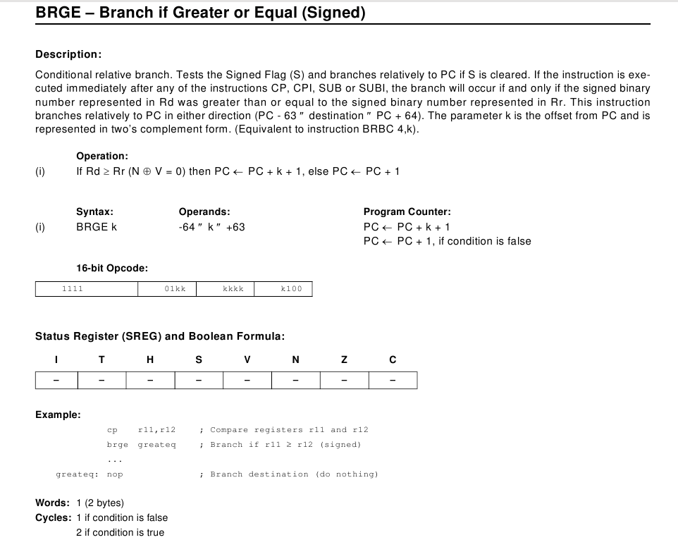

Moin Moin,
ich hab mal wieder ein kleines Problem mit meinem Mega32...
Es geht um den BRGE-Befehl.
freqschleife:
      out   portc,wf
      inc    wf
      cpi    freq,1
      brge  freqcount
      rjmp  freqschleife
      freqcount:
        mov    a1,freq
        fc:
        dec    a1
        brne  fc
        rjmp  freqschleife
Wenn freq 0 ist, soll er sich die freqcount-schleife sparen... das
klappt aber nur, solang freq nicht größer als 0x7F wird, bei 0x80
verzweigt er nicht mehr... Also nach meinen Mathematikverständniss ist
0xFF auch größer als 0x01... Für erklärende Antworten wäre ich sehr
dankbar. =)
MfG, des Chaoskind
Gast #2924826
jendrik t. schrieb:
> [...] solang freq nicht größer als 0x7F wird, bei 0x80
> dankbar. =)
Ich habe von Assembler keine Ahnung, aber das sieht aus als wäre die
Variable ein signed 8-bit Integer.
In dem Fall gibt das erste Bit das Vorzeichen an.
Bis 0x7F ist es eine 0 und damit positiv, ab 0x80 ist es eine 1 und
damit negativ.
Somit ist die Dezimalzahl kleiner.
Gast #2924833
signed und unsigned bitte unterscheiden. Wenn bit 7 1 ist, dann ist die
Zahl negativ. 0x80 ist also -128. Zweierkomplement.
In der Instructionset Tabelle von Atmel stehen die Flags die beachtet
werden
 und welche Operation ausgeführt wird. Bei einen cpi wird auch nur
subtrahiert und die Flags ausgewertet ohne ein ergebnis ins Zielregister
zu schreiben.
OP #2925563
Vielen Dank für die schnellen Antworten, die mir sehr geholfen haben =)!
2er Komplement, das erklärt einiges, ich war schon am verzweifeln, wo er
mein höchstes bit hintut *g. Mit dem BRSH tut er genau das, was ich
wollte.
Bis zum nächsen mal, das chaoskind
Persönliche Seite #2925568
Anstatt BRSH geht dann auch BRNE, denn x ≥ 1 ich gleichbedeutend
mit x ≠ 0
Und es geht auch ein CPSE wenn man ein Register übrig hat:
    clr   zero
freqschleife:
    out   portc, wf
    inc   wf
    cpse  freq, zero
    rjmp  freqschleife
freqcount:
Übrigens wird freq in der Schleife nie geändert.
