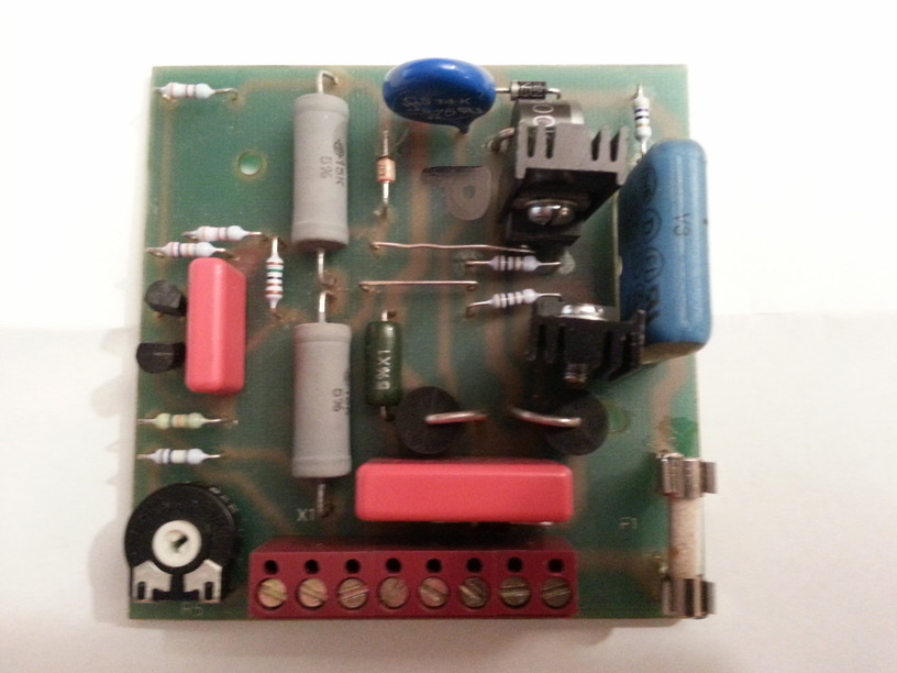

Hallo Forum,
in einer Erbmasse habe ich die im Anhang abegbildete Schaltung gefunden.
Erkennt vielleicht jemand die Schaltung und hat eine Dokumentation dazu?
Die 3-Beiner im TO220 Gehäuse sind CS3-06DO2 Netzthyristoren. Die
kleinen 3-Beiner sind Transistoren BC337 und BC557. An den drei dicken
Dioden sind jeweils unterschiedliche Beschriftungen: P600K , GI8905 und
600D9007 (leider ist bei keiner die komplette Beschriftung einsehbar).
Danke sehr
JMC

Sieht für mich auf den ersten Blick nach einem Dimmer aus. Mit 2
Thyristoren statt 1 Triac für Vollwellenbetrieb (1 GR Brücke hätte es
auch getan).
Für den zweiten Blick ist gerade zu wenig Zeit & Muse.  ;(

Das ist ne simple Phasenanschnittssteuerung. Die beiden Transistoren
sind als "DIAC-Ersatz" verschaltet (Bild 2).
Die beiden dicken Dioden bilden zusammen mit den beiden Tyristoren die
Graetz-Brücke.
> auch getan).
Eine solche Schaltung mit zwei antiparallelen Thyristoren wird gern
im professionelenn Bereich genommen, da sie wesentlich robuster als
die beiden Alternativschaltungen ist.
Gruss
Harald
PS: Mein erster selbstgebauter Dimmer hatte auch zwei Thyristoren,
weil es damals weder Triacs noch Diacs gab. Als Triggerelemente
wurden Glimmlampen genommen.
