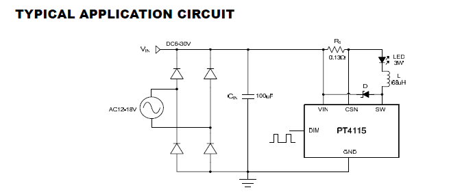

ich habe hier Leistungs-LEDs liegen, die ich per PWM dimmen und
farbmischen möchte. An einer KSQ hängen zwei LEDs in Reihe, betrieben
werden Sie an 12V. Es handelt sich übrigens um diese [1] hier. Billiges
Chinazeug halt. Die PWM-Frequenzen werden sich im Bereich von ein paar
hundert Hz bewegen, ich möchte nur flackerfrei dimmen.
Nun zum Problem: wenn ich die Versorgungsspannung der KSQs kappe,
flackern die LEDs gut sichtbar noch zwei oder drei Sekunden mit ein paar
Hz nach.
Was nun? Sekundärseitig schalten geht ja nicht. Kondensator auf
Primärseite verkleinern würde vermutlich die Länge des "Nachflackerns"
verkürzen? Sonst noch irgendeine Möglichkeit, oder kompletter Fehlkauf?
Viele Grüße.

Die Dinger sind für Anschluss an Halogentrafs gedacht. Also haben sie
einen Gleichrichter und vor allem einen dicken Siebelko dahinter, der
die Zeit zwischen 2 Halbwellen mit möglichst wenig Ripple überbrücken
kann.
Du musst wenn zwischen gesiebter Gleichspannung und eigentlicher KSQ
schalten.
Evt. hat die KSQ einen Steuereingang.

Das wäre natürlich klasse. Leider findet sich zum IC (1028f 3350c,
5-Beiner) kein Datenblatt. Tippe auf einen OpAmp?

Hallo Matthias,
schau mal, ob es sich bei dem Chip um einen PT4115 handelt. Dieser wird
in dieser Gehäuseform bei diesen Wandlern gerne eingesetzt. Ich verwende
diese selbst.
Das Datenblatt findest du im Netz.
Allerdings ist bei dir ein Kondensator mehr verbaut, als in der
Beispielschaltung. Evt liegt dieser auch nur an der LED.
Wenn ja, dann hast du Glück, da der Regler einen PWM-Eingang (5000:1)
hat.
Umbau:
- 2 der 4 Gleichrichterdioden kurzschließen oder Versorgung direkt nach
der Brücke anlegen.
- Der Eingangskondensator muss drin bleiben.
- Drähtchen an DIM-Anschluss ran fummeln.
fertig.
