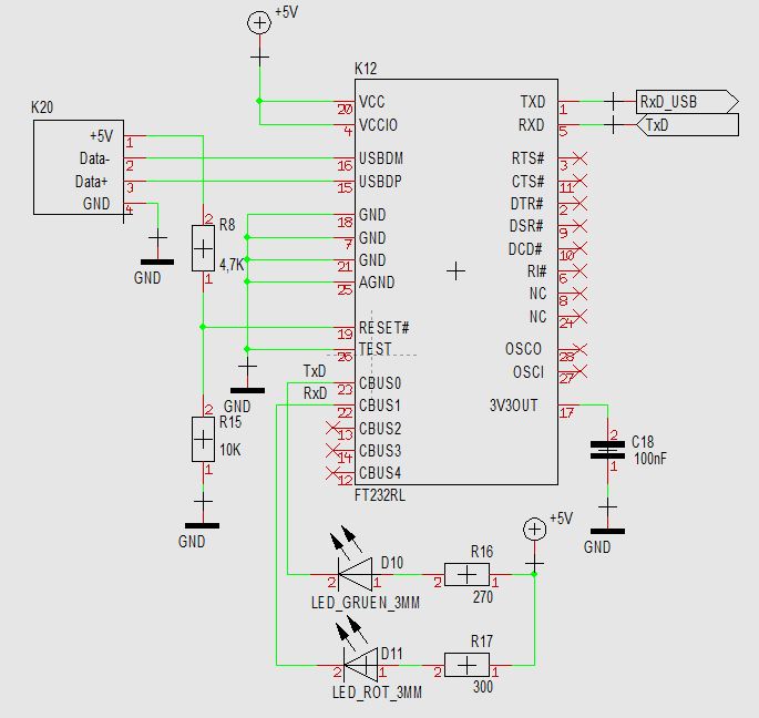

von Peter N. (customer23)
Liebes Forum!
Ich arbeite gerade an einer Steuerungs-Platine und irgendetwas
funktioniert mit meiner Kommunikation nicht.
Das Problem ist, dass ich nicht weiß, ob es an meiner Schaltung oder an
meiner Programmierung liegt.
Grundsätzlich habe ich die Schaltung aus dem Datenblatt abgeleitet...
Könntet ihr mal einen Blick auf die Schaltung werfen und mir sagen, ob
die in der Ausführung funktionieren würde?
-Eckdaten:
Die Versorgung erfolgt über ein eigenes 5V-Netz.
5V-USB sind nur gegen den Reset da.
Danke im Voraus!
von Andreas (Gast)
Die Schaltung sieht meiner Ansicht i.O. aus.
Vielleicht liegt es am Aufbau:
- erst evtl. die Hardware nochmals ausmessen (Kurzschlüsse,
Kontaktproblem)
- was passiert wenn du ansteckst (5V Versorgung prüfen)
Software:
- Hast du den Treiber von FT installiert?
Zeig vielleicht auch mal ein Bild von deinem Aufbau
Beste Grüsse
Andy
Die Hardware dürfte normalerweise kein Problem sein - habe alles
mehrmals durchgemessen und alle Spannungen überprüft.
Was noch zu erwähnen ist: Der PC erkennt den USB-Port, an dem das Ding
angesteckt ist. Der Treiber ist also in Ordnung.
Allerdings hält die Verbindung nur für ein paar Minuten.
Dann fliegt der Port raus und ich muss die Platine ein&aus-schalten,
sprich spannungsfrei machen, damit der PC ihn wieder erkennt.
Könnte es sein, dass der FT232RL aus irgendeinem Grund in eine Art
SleepModus geht?

von Andreas (Gast)
Vielleicht hast du ungünstig aufgebaut.
Ein Problem könnten beispielsweise die beiden differenziellen Leitungen
sein.
Evtl. noch Abblockkondensatoren 1 Elko und 1 Keramik an die
Spannungsversorgung.
Spannungsversorgung evtl. instabil.
Meine Platine wird zur Steuerung einiger Motoren verwendet.
Die Logik dahinter(Motortreiber, Logikbausteine, LEDs,...) benötigt
einiges an Strom, was mir USB nicht liefern kann.
Daher gibts auf der Platine ein eigenes stabiles Logiknetz.
Da die Platine immer mit dem PC verbunden ist, ist auch die serielle
Schnittstelle immer offen.
Verwende ich nun zusätzlich zum 5V-Logiknetz die 5V vom USB, könnte es
zu unerwünschten Überlagerungen oder sonstigen Effekten kommen.
Aus diesem Grund das eigene 5V-Netz (:

von René B. (reneb)
Mir fällt erstmal nix direkt auf. Ich verwende den IC sehr oft und hatte
noch nie irgendwelche Probleme. Allerdings lasse ich den Reset
unbeschaltet und spendiere bei entnahme >50mA am USB immer eine Drossel
und jeweils 100nF+Elko an VCC/VCCIO.
Wenn der Treiber mehrmals aussteigt kannst du dir mal den 100nF am
3,3V-Pin anschauen.
Kannst du mal ein Testprogramm (UART-Echo) auf den µC braten und per
Hterm einfach mal die Leitung befeuern und schauen ob das stabil bleibt?
Dann hast du vielleicht ein anderes Problem.
von Julian B. (julinho)
Gerade wenn Dein 5V Netz so verseucht ist, würde ich den FT232 über USB
versorgen.
Warum hast Du einen Spannungsteiler an Reset und nicht nur ein Pull-Up?
Ein paar Cs an VCC schaden nie!
