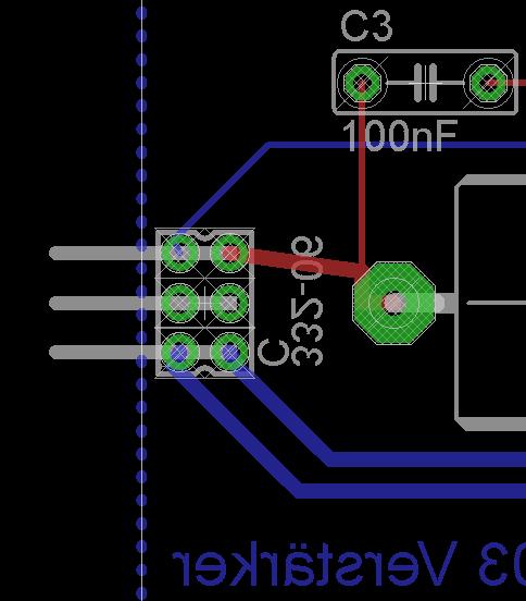

Ich habe mir mit Eagle eine Platine erstellt. Nun habe ich noch 7
Dimension-Fehler. Die werden mir bei einer über den
Platinenrand-hinaus-geknickten Steckerreihe angezeigt. Besagt der Fehler
also nur, dass das Ende des Steckers nicht mehr auf der Platine liegt?

Ohne Bild der DRC Fehler lässt sich das schwer beantworten.

Die Lötaugen Deines Steckers sind zu nahe am Platinenrand.
Standardmäßig ist dieser Wert auf 1,5mm eingestellt.
Unter DRC - Layers - Isolation kannst Du das einstellen.
Die Schnittkante kann unsauber sein, die Fotoschicht kann bröckeln.
Deshalb geht man mit Lötaugen und Leiterbahnen nicht zu nahe an den
Rand.
Der Dimension Fehler sagt Dir, dass der voreingestellte Wert
unterschritten wurde.

Das ich den Fehler nicht verstand?!
>Besagt der Fehler
Deswegen frage ich hier doch!!
@Dietmar: Danke für die Aufklärung :)
