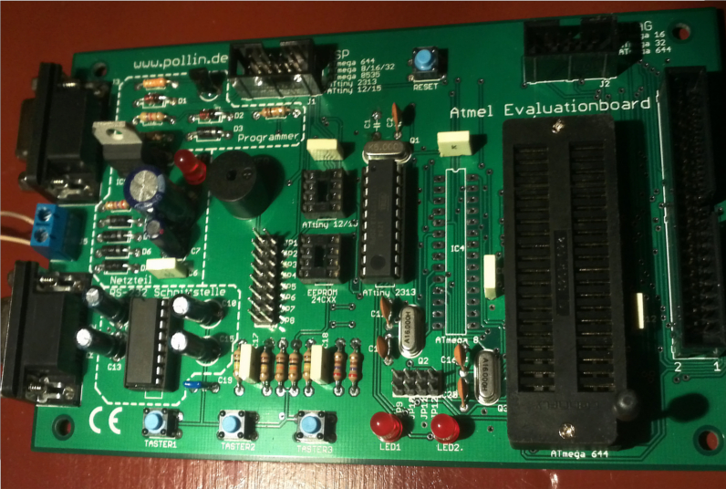

ich bin neu hier, lese aber auch sonst oft mit. Ich habe ein Problem mit
dem AVR Evaluationsboard von Pollin. Ich sag gleich dazu, dass ich kein
blutiger Anfänger in Sachen Elektronik bin, aber leider kein begnadeter
Löter. Umso "schlimmer", dass ich nun von einem Bekannten das AVR
Evaluationsboard von Pollin geschenkt bekommen habe... als Bausatz.
Ich habe das Ganze nun aufgebaut und kontrolliert, die Power LED
leuchtet beim Einstecken. Jedoch werden MAX232 und der 7805 extrem warm.
Das kann ja nicht normal sein und ich wollte fragen, ob jemand mal einen
Blick darauf werfen könnte, da ich wirklich ratlos bin. Ich habe (oben
in der Mitte), die beiden Kondensatoren und den Quartz über dem
Attiny-Slot wieder ausgelötet, bitte diese Lötstellen also nicht
beachten. Ausserdem ist der Atmega8-Sockel nicht drin, weil ich mir
dafür einen Nullkraftsockel bestellt habe.
Ausserdem habe ich das ganze am Anfang (ich weiß, sehr blöde Idee -.-)
mit meinem mySmartUSB light-Programmer verbunden, der seither im myAVR
Prog_Tool nicht mehr richtig erkannt wird, denke ich. Kann das eventuell
durch ein Neu-Flashen der Firmware gerettet werden oder habe ich jetzt
wirklich Lehrgeld gezahlt?
Bitte helft mir. Ich weiß, dass das nicht unbedingt optimal gelaufen
ist, aber ich kanns ja leider nicht mehr ändern und will nun natürlich
retten, was zu retten ist.
Ich danke für jeden Beitrag :)
Mit freundlichem Gruß, Ralph
#2925278
Das Löschen der Bilder wird wohl gleich ein eifriger Moderator
übernehmen, die springen immer gleich bei den Bildformaten an.
Aber dass der 7805 gleich ohne Last warm wird ist verdächtig und der
Max232 hat sowieso nicht warm zu werden. Nimm letzteren doch mal raus
und schau ob der 7805 immer noch warm wird.
#2925292

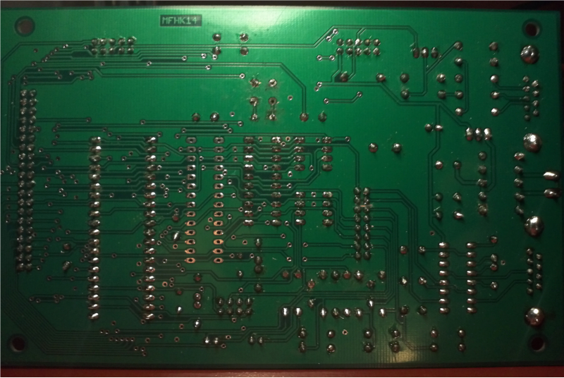

Eieiei....vielleicht hättest du vorher mal Löten üben sollen.
Würde fast wetten das du dir da irgendwo ein Schluss zusammen gelötet
hast.
Bei der Stiftleiste guckt ja schon das Kupfer heraus.
Ist da vielliecht ne ungewollte Verbindung zur Massefläche?
OP #2925341
Hallo, schonmal vielen Dank für die Antworten.
Der 7805 wird auch warm wenn ich den MAX232 rausnehme, hatte ich
vergessen zu sagen.
Dann war ich auf Fehlersuche und dabei ist mir der Mist mit dem blanken
Kupfer passiert, wo der Lack regelrecht abgeblättert ist... Das ist aber
nicht tragisch, da geh ich zur Not einfach nochmal mit Lötstopplack
drüber. Einen Massekontakt hier werde ich überprüfen, jedoch halte ich
es für unwahrscheinlich, da das Problem auch schon da war, bevor der
Lack dort abgegangen ist.
Spannung werde ich messen, wird von mir an einem 9V/900mA Trafo
betrieben. Der AVR selbst bleibt kalt.
Hoffe, ich kann da noch was retten, zum Glück ist das Teil nicht allzu
teuer... Vielen Dank nochmal für alle bisherigen Posts!

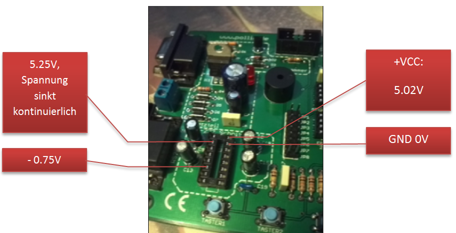

OP #2926224
ja, im Nachhinein bin ich natürlich auch schlauer. ;-)
Zuerst kann ich aber etwas Positives vermelden: Mein Programmer
funktioniert wieder. Falls jemand mal ein ähnliches Problem haben
sollte: Das Teil verweigert immer den Dienst, wenn ich es in das
Frontpanel meines Rechners stecke... Und weil ich ohnehin etwas durch
den Wind war, bin ich nicht auf die Idee gekommen, den Programmer mal
hinten einzustecken. Und schon wird er erkannt. Damit halbiert sich auch
mein Lehrgeld schonmal auf die Hälfte. :-D
Zur Temperatur: Wenn ich den MAX232 weglasse, bleibt die Temperatur des
7805 etwa handwarm. Nicht so kalt wie wenn ich das ganze ausstecke, aber
eben im Rahmen, denke ich. Nun werde ich noch einen Gleichrichter
rauskramen und mal den Stromfluss messen.
Die Spannung(en) habe ich jetzt auch gemessen:
Das Bild im Anhang zeigt (Ich habe alles gegen den Pol gemessen, den ich
als GND identifiziert habe), dass die Versorgungsspannung am dafür
vorgesehenen Pin nicht zu hoch ist. Am oberen Pin links sinkt bei der
Messung die Spannung immer weiter. Wenn ich das richtig sehe ist dieser
Pin mit einem Elko verbunden, und dieser geht danach direkt an den Pin
für die Versorgungsspannung des MAX232. Dass ich also den Kondensator
aufladen kann, zeigt, wie ich das sehe, dass hier wohl kein
Verdrahtungsfehler vorliegt, sehe ich das richtig?
Auffallend ist aber der linke untere Pin. Gegen GND liegt hier eine neg.
Spannung an. Der Kondensator liegt mit dem +-Beinchen an der Massefläche
und auf der anderen Seite direkt an besagtem Pin. Wie lädt sich dieser
dann auf, sodass hier ein Potentialunterschied herrschen kann?
Vielen Dank nochmal! Echt klasse, wie einem hier geholfen wird (obwohl
mein Problem sehr... ich sag mal, auf menschliche Dummheit gewachsen
ist...).
Gruß Ralph
