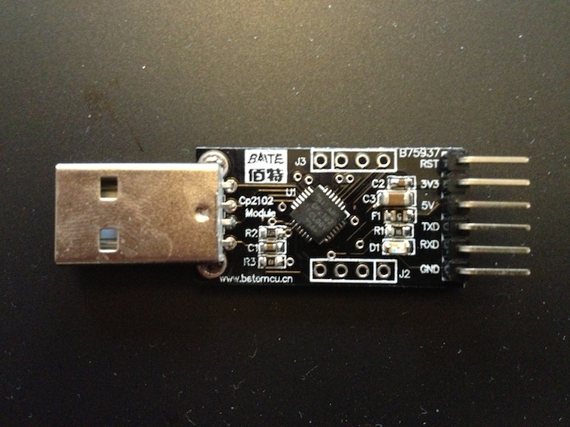

ich habe diesen BAITE und habe im Internet so einiges gelesen. Jetzt bin
ich verwirrter als vorher :-)
Was macht man denn mit dem USB2UART adapter?
Also, ich weiß schon:
a) einen Brotlooter kann man damit nicht auf einen ATmega328 brennen
b) software kann man damit nur auf den ATMega dumpen, wenn man den Baite
modifiziert.
Was also macht man damit normalerweise?

Na was wird ein USB TO UART Adapter machen? Er macht dir eine
(virtuelle) Serielle Schnittstelle. Und die hat TTL Pegel. Kann also
direkt an Microcontroller angeschlossen werden. Nicht alles dreht sich
ums flashen von Controllern. Manche wollen danach auch noch mit ihnen
kommunizieren. Was machst du mit einem Druckerkabel? Also flashen
kannste den Drucker damit nicht.
Manche Fragen sind einfach zu doof.
Und das Stichworte ist nicht BAITE sondern hier CP2102, also der Chip.
Der macht das alles. BAITE klatscht nur die Platinen hin.

Also angenommen ich habe eine Mikrokontroller X, der eine UART
Schnitstelle aufweist. Im Programmcode des Controllers werden bestimmte
Werte gesetzt und berechnet. Und angenommen es ist ein ATMega328, kann
ich über diesen  CP2102 mit dem Ding Kommunizieren?
Also meine Frage ist mehr
c) kann ich ohne Modifikationen mit dem Microkontroller reden?
und wenn ja, hat das von euch schon mal jemand gemacht? Hat also
Erfahrungen, wie ich ein C Programm auf dem Chip und eines im Desktop-OS
dazu bewege zu reden.
Bei den ganzen Beschreibungen im Netz finde ich lediglich die
Modifikation von der Platine, nicht aber wie ich sie im Urzustand nutzen
kann.
Ich sehe ein, um Hilfe oder Antworten zu bekommen muss ich konkreter
werden, denn die hypothetische Diskussion gehört den Philosophen, nicht
den Technikern. (full ack).
Schema (HLD):
<ATMega328>  <---> <CP2102> <---> <Unix>
AtMega besitzt: ArduinoBL, und Software, welche den Wert von Eingang-1
mit dem vom Eingang-2 dividiert.
Das Ergebniss möchte ich in meinem Programm auf der Unix auslesen.
ist es gleich 1, denn soll ein Befehl an den ATMega gehen, das er
Ausgang-1 auf 0 setzt.
Muss ich dazu die BAITE Platine mit dem CP2102 umbauen, oder geht das
mit dem  Gerät auf dem Bild?
Danke nochmals.

#2926257
Ok, wird schon hinkommen xD
Im Endeffekt ist das alles ganz einfach.
Du hast an deinem ATmega deine beiden RX/TX-Pins.
Die selben Pins hast du ja an deinem USB2UART-Adapter.
Im Normalfall müsstest du die beiden über Kreuz verbinden (Transmit <->
Receive).
Leider haben die Chinesen bei diesem Adapter schon für dich "mitgedacht"
und die Beschriftung auf der Platine anders rum angebracht.
Also einfach TX mit TX verbinden und RX mit RX.
(Das hat mich mal einen ganzen Abend gekostet - bin ewig nicht auf die
Idee gekommen die mal zu tauschen xD).
Auf dem Controller brauchst du dann noch die passenden UART-Funktionen.
Das sollte bei Arduino ja aber kein Problem sein.
Am PC kannst du das ganz dann Empfangen.
#2926279
Nein, hat noch nie irgendwer gemacht. Auf diesem Planeten hat noch nie
irgendwer einen AVR mit einem PC über die serielle Schnittstelle reden
lassen :-)
> Hat also
Der springende Punkt ist
auf dem AVR programmierst du ganz normal, so wie du eben eine serielle
Datenübertragung mit einer USART machst
auf dem PC programmierst du ganz normal, so wie man eben eine serielle
Datenübertragung mit der seriellen Schnittstelle macht.
Das dazwischen, dass da ein Teil der Strecke über USB läuft, braucht
dich nicht zu kümmern. Das erledigen PC-seitig eine virtuelle serielle
Schnittstelle bzw. der darunterliegende entsprechende Treiber, bzw. AVR
seitig eben dieser Adapter für dich.
Für dich als Programmierer ist das eine ganz einfach Serielle
Schnittstelle, bzw. eine Kommunikation per RS232
