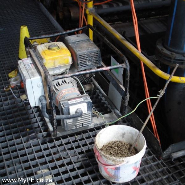

ich schrieb:
> Hier ist ein schönes Beispiel für eine gelungene Erdung
Scheint mir viel zu Aufwaendig....wenn der Eimer ein wenig kleiner waere
koennte die Erde direkt im Aggregat unterbringen und sich sogar den
Erdspiess sparen (Kabel direkt in die Erde ;-)
gruss
Michael
@fisa: Sorry....ist voellig an Deinem Thema vorbei aber doch lustig ...
nimm´s nicht persoenlich...
Gast #2929269
Was gibts da zu lachen ist doch nach VDE das Dings mit dem Erdspiess.
Und wieviel Edre man da braucht??? Ist halt Dienst nach Vorschrift.
Aber mal im Ernst. GND mit Erde verbinden das gibts auf keinem Schiff.
