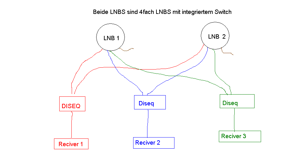

Habe folgende Aufgabestellung:
Möchte 3 Satreceiver (digital kein HD.Sollte es aber bereits können)
an 2 Satelittenschüssel betreiben.
Habe mir mal folgende Schaltung einfallen lassen (siehe Anhang).
Der 4. Anschluss an den Quad Lnb wird nicht benötigt. (Wird
verschlossen)
Als Komponenten habe ich mir folgende ausgedacht:
Conrad :
3 mal Basetech 2IN1 DiSEqC 2.0 Umschalter
2 mal Smart BlueCap BCQS Quad-LNB (mit Switch)
Preis cirka: 70 Euro
Aber wie bringe ich meine terestrische Antenne mit rein?
9 in 4 Diseq Schalter sind doch recht teuer (130 Euro)
Das ich danach noch Sat Dosen verbauen muss ist mir klar.
Für Anregungen bin ich sehr dankbar
mfG

Ansonsten sollte diene vorstellung von der Skitze funktionieren. Mit
Terestrieschem TV kann normalerwiese eh kein SAT Resciver was anfangen
wiso dan den SAT-Reciver damit füttern. Und DVBT zusätzlich zu sat macht
normaler weise auch wenig sinn da die DVBT kanäle auch über SAT
übertragen werden ud meist auch mit weniger störungen.

Ersetze die LNBs durch LNBs ohne integrierten Switch und verwende einen
Multiswitch mit 8/9 Eingängen.
Sowas kostet nicht die Welt:
http://www.reichelt.de/?ARTICLE=106644
http://www.reichelt.de/?ARTICLE=110558
Mehr Material ist nicht nötig.
Jeder Receiver wird mit je einem Kabel an den Multiswitch angeschlossen,
der Multiswitch wird mit je vier Kabeln mit den LNBs verbunden, und die
terrestrische Antenne kommt an den übrigen Eingang des Multiswitches.

das Zauberwort heißt "Multischalter". ("Multischalter 9/8")
Die gibt es mit 9 Eingängen (2x4 für LNB's und 1 terrestrisch).
Die Anzahl der Ausgänge liegt meist bei 8.
Diese Teile gibst bei eBay auch für ca. 70,- €.
Du brauchst dann keine weiteren Komponenten (außer Deinen SAT-Dosen)
