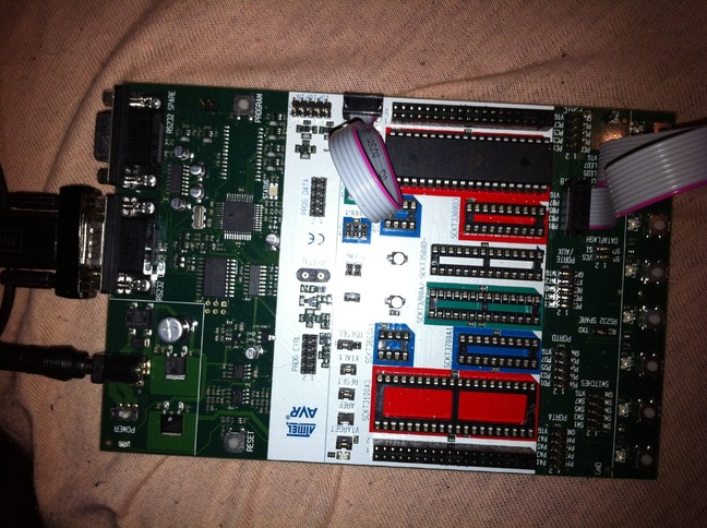

Fotografiere mal deinen Aufbau und stell das Foto als Anhang hier rein.
Hier ist das Bild...ich hoffe ich hab ihn nicht direkt kapput gemacht wäre sicherlich dumm ^^
#2926256
My Trasher schrieb: > 1. es gibt keinen atmega1284P-PU NUR einenatmega1284P > 2. ich kriege es nicht zum laufen! Da steht Reading device > ID......Failed! > [ERROR] Failed to enter programming mode. ispEnterProgMode: Error status > received: Got 0xc0, expected 0x00, ModuleName: TCF (TCF command: > Device:startSession failed.) Mit welchem AVR-Studio arbeitest Du? Hast Du ein Firmware-Update des STK500 durchgeführt?? Jeder Sockel ist anders mit den beigelegten Steckverbindungen zu verdrahten. Ist in der Hilfe/Beschreibung des STK500 genau beschrieben. Auf deinem Bild sieht das noch unvollständig aus. Hast du die COM-Schnittstelle des PC überprüft?
Fleisher schrieb: > My Trasher schrieb: >> 1. es gibt keinen atmega1284P-PU NUR einenatmega1284P >> 2. ich kriege es nicht zum laufen! Da steht Reading device >> ID......Failed! >> [ERROR] Failed to enter programming mode. ispEnterProgMode: Error status >> received: Got 0xc0, expected 0x00, ModuleName: TCF (TCF command: >> Device:startSession failed.) > > Mit welchem AVR-Studio arbeitest Du? > Hast Du ein Firmware-Update des STK500 durchgeführt?? > > Jeder Sockel ist anders mit den beigelegten Steckverbindungen zu > verdrahten. Ist in der Hilfe/Beschreibung des STK500 genau beschrieben. > > Auf deinem Bild sieht das noch unvollständig aus. > > Hast du die COM-Schnittstelle des PC überprüft? ich hatte vorher einen anderen mc drin der ging alles ... und vom pc wird alles super erkannt! und nein avt firmare update habe ich nicht durhcgeführt!

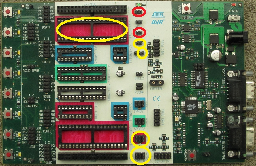

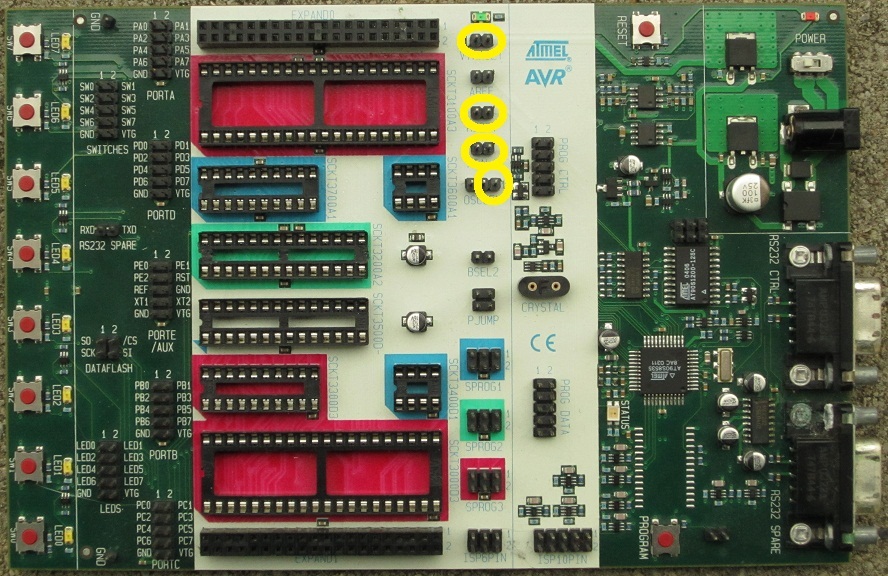

My Trasher schrieb: > Hier ist das Bild...ich hoffe ich hab ihn nicht direkt kapput gemacht > wäre sicherlich dumm ^^ Hast du meine Antwort überlesen? Magnus M. schrieb: > In den Sockel, der mit "SCKT3100A3" beschriftet ist. Dein Controller steckt im falschen Sockel! Im Anhang habe ich dir markiert, welche Jumper gesetzt werden müssen, von wo nach wo das ISP Kabel gesteckt werden muss und in welchen Sockel der Controller gehört.

Der Mega ist im falsche Sockel

Zu Spät....
oh man tut mir wirklich leid irgendwie grad neben der spur ^^ danke euch ich versuchs mal ps: habe nun gewechselt aber irgendwie vestehe ich noch nicht welche jumpger ich wehcselt und wo ich da das kabel reintun soll ^^ sry

My Trasher schrieb: > ps: habe nun gewechselt aber irgendwie vestehe ich noch nicht welche > jumpger ich wehcselt und wo ich da das kabel reintun soll ^^ sry Dein ISP Kabel war schon richtig gesteckt. Dort, wo ich Kringel gezeichnet habe, werden die Pins mittels Jumper gebrückt. Dort wo keine Kringel sind, nimmst du die Jumper weg.
ich habe die jumper nicht verändert aber es funtzt jetzt alles , soll ich trotzdem noch machen?
My Trasher schrieb: > ich habe die jumper nicht verändert aber es funtzt jetzt alles , In wie fern weichen denn deine Jumper Settings von meinem Vorschlag ab? > soll ich trotzdem noch machen? Wenns jetzt geht, scheint es nicht notwendig zu sein.
ich muss anfangen aufmerksamer zu lesen sorry ^^ diese weichen garnicht ab ^^ ich leg mich hin bin scheinbar zu müde :D danke euch vielmals ihr seid die Besten! AUSSER AREF da isn jumper drin!!
