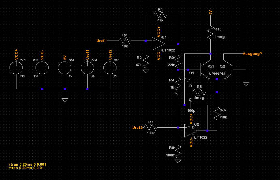

Ich bin nun schon fast mit meinem VCO fertig und möchte abschließend
noch einen Exponentialkonverter implementieren der mir die
Steuerspannung so regelt, dass mein logarithmischer Frequenzanstieg,
linear durch steuerbar ist. Leider merke ich, dass es mir wohl ein
bisschen am Verständnis der Funktion des EK mangelt.
Ich habe oben angehängte Schaltung gefunden und diese nachsimuliert um
mir ein besseres Verständnis zu verschaffen, leider ohne Erfolg. Mein
Signal am Ausgang(?) scheint nicht wie erhofft die exponenzierte
Eingangsspannung zu sein, viel mehr ist sie irgendwas im mV Bereich. Ich
glaube zwar Verstanden zu haben, dass der Strom eine Rolle spielt, aber
wie ich diesen nun an meinen VCO koppel ist mir nicht so ganz klar. Mein
EK Nachbau, sowie mein VCO ist im Anhang (EK sollte an U9 in meinem
VCO).

Klar. Es ist ja auch kein eigenständiger Antilog-Konverter, sondern ein
VCO mit eingebautem solchem.
Das konvertierte Signal steckt im Kollektorstrom der rechten Hälfte von
U4. Bau da einen Strom-Spannungswandler statt des VCO hin und du hast
deine Schaltung. Und nein, weitere Hilfe gibts diesmal nicht.

Hallo Klaas,
ich erklär mal anhand deiner <ExpoKonv_vorlage.png>,
wie diese 1V / Oktave - Konvertierung funktioniert.
Ob die konkrete Schaltung funktioniert, weiss ich nicht,
ist auch nicht wichtig, wir tun einfach mal so, als ob.
Ich erklär's mal mit falschen, aber dafür schön runden Zahlen,
damit man das Prinzip gut verstehen kann.
Es geht um den rechten Transistor von U4.
Wenn man seine Ube um 20mV erhöht,
verdoppelt sich sein Kollektorstrom Ic.
20mV addieren ergibt Ic * 2
Jedesmal, wenn man das macht.
Mal angenommen, bei 600mV Ube fliessen 1µA Ic
bei 620mV dann also 2µA,
bei 640mV 4µA,
bei 660mV 8µA
bei 680mV 16µA
usw.
Mit diesem Kollektorstrom Ic wird der Kondensator C8
bis auf 5V zwischen seinen Belägen linear aufgeladen.
(In der Schaltung von +5V bis auf 0V)
Dann sorgt ein Schwellwertschalter (U6b, U5, Q1) dafür,
dass er schlagartig wieder auf 0V zwischen seinen Belägen
(In der Schaltung beide Beläge auf  +5V) entladen wird.
Mal angenommen, der Kondensator C8
wird von den 1µA in 10 millisec auf 5V aufgeladen,
dann muss er in 1 sec 100 mal entladen werden.
100 Sägezähne in 1 sec = 100Hz
Wenn  C8 jetzt von 2µA geladen wird, dann geht das doppelt so schnell,
bis die 5V erreicht sind, also in 5 millisec.
C8 muss in 1 sec jetzt 200 mal entladen werden. => 200Hz
Bei 4 µA sind die 5V in 2,5 millisec erreicht
=> 400 mal pro sec entladen  => 400Hz
usw.
8 µA   => 800Hz
16 µA   => 1600Hz
usw.
Wir haben bei der Frequenz also Oktavschritte,
haben aber dabei Uce immer nur um jeweils 20mV erhöht.
Jetzt stell dir vor,
dass wir in Wirklichkeit immer um 1V - Schritte erhöht haben
und die 20mV - Schritte mit einem 1:50 Spannungsteiler hergestellt
haben.
Ergibt:  1V / Oktave
(In der Schaltung passiert diese Teilung in 2 Stufen:
R4 bzw R5 und R9+T2 sowie R11 und R12)
Wie gesagt, alle Werte sind falsch, es geht ums Verstehen des Prinzips.
Daran ändert sich nichts,
wenn die (krummen) wahren Werte eingesetzt werden.
Der wahre Wert für die Ube-steps ist < 20mV und temperaturabhängig.
Daher muß R12 einen ziemlich hohen Tempco haben,
um diese Temperaturabhängigkeit zu kompensieren.

> ... so ein bisschen funktioniert auch schon was, zwar noch
nicht exponential, aber es kommt was frequenzabhängiges raus.
Glaub mir, die antilog/exp Schaltung aus dem Buch funktioniert. (Dazu
habe ich es mal mit LTspice simuliert.) Lass da den OV1 weg und nimm
direkt den Strom Ic von T1. Das ist dein Ladestrom. Entscheidend ist es
zwei gepaarte Transistoren zu nehmen. Z. B. MAT02, LM394, CA3046,
ausgesuchtes Transistorpärchen. Die Genauigkeit ist am höchsten mit dem
MAT02.
Tietze-Schenk, 13. Auflage, Seite 759
