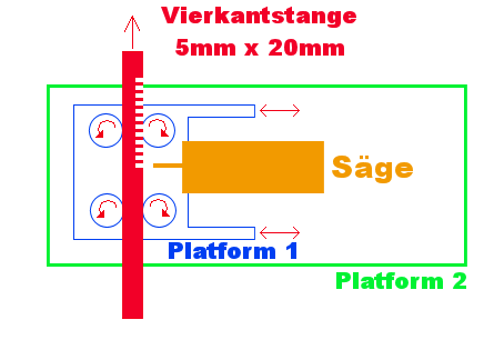

Ich benötige sehr viele längere Vierkantstangen (20mm x 5mm Grundprofil)
mit je ca. 400 x 1.6mm breiten und ca 8-10mm tiefen Einschnitten, die ca
2mm von einander entfernt sind.
Da so etwas sich lasern zu lasen viel zu teuer ist und ich auch ein
wenig mit den Maßen noch rumexperimentieren muss, habe ich mir überlegt
mit Schrittmotoren (habe Schrittmotoren + Arduinos + Material schon) ein
simples Gerät zu bauen, welches eine Stange einfach langschiebt, und
alle paar mm die Stange auf eine "Säge" fährt um einen Einschnitt zu
machen.
Ich habe mir gedacht, dass das ganze in etwa so aussehen soll (wie die
Säge selbst aussieht und eingespannt werden soll ist noch nicht sicher):
http://s11.postimage.org/kb0x6tgip/saegemaschine.png
Die Vierkantstangen bestehen aus Forex Hartschaum und sollten daher
einigermassen leicht bearbeitbar. Ich denke, dass das ganze nicht zu
komplex sein dürfte, da die Säge in nur 5mm dickes Material ca 8-10mm
weit reinsägen muss.
Da ich allerdings noch keine Erfahrung mit der Bearbeitung von diesem
Material habe, würde ich gerne wissen, ob einer von euch da mir Tipps
geben kann, was ich dafür quasi als "Säge" benutzen kann.
Würde vielleicht ein Dremel-Klon mit einem 38mm Kunststoffsägeblatt oder
so etwas ähnliches gehen? Da gibt es welche mit einer Verlängerung für
das Sägeblatt recht günstig. Ich möchte dafür nach Möglichkeit nicht
zuviel Geld ausgeben. Das ganze sollte auch nicht zu laut sein, daher
scheidet so eine typische grosse laute Kreissäge aus.
Gast #2926869
Dann ist die Grundfläche Deiner Einschnitte aber keine Gerade, sondern
ein Kreisbogen. Ob das ok ist, musst Du entscheiden.
Bei einem 38er Sägeblatt, 10 mm Schnitttiefe und 5 mm Schnittbreite ist
der Effekt noch nicht so ausgeprägt. Die Abweichung liegt bei ca. 0,1
mm.
Ob Forex bei den Dremeldrehzahlen schmilzt, weiß ich nicht. Das dürfte
auch stark vom Vorschub abhängen.
Eigentlich ist ein Dremel ganz schön nervig laut...
Hat denn kein bekannter eine kleine CNC Fräse? Für Forex reicht ja
problemlos ein wackliges Eigenbauportal. Die Teile gibt es doch
mittlerweile wie Sand am Meer und 1 Meter für die x-Achse ist noch nicht
so ungewöhnlich viel...
Wie genau muss das Ganze denn überhaupt werden und wofür soll es gut
sein?
OP #2927520
> mm.
Das habe ich mir auch überlegt, aber das ist nicht wirklich ein Problem,
vor allem nicht, wenn es so eine kleine Abweichung ist.
Ich habe ein günstiges Gerät von Ferm (ist ja ein Dremel-Klon) gesehen,
das 10000-30000 Umdrehungen bei 125Watt hat und hoffe das reicht. Für
den Vorschub benütze ich 2 Schrittmotoren mit einem zusätzlichen
eingebauten Getriebe, welches einigermassen stark sind. Ich hoffe das
reicht, ansonsten muss ich meine grossen 2Nm Schrittmotoren auspacken
Ich mal habe vor einiger Zeit das obengenannte Gerät von Ferm bei einem
Kumpel gehört, und das war in der Wohnung tagsüber noch zu benutzen.
Falls es zu laut wird, habe ich natürlich ein Problem.
Leider kenne ich keinen mit so etwas, es ist auch so, dass ich ja sehr
viele ca 1.5mm dicke Schnitte benötige, da weiss ich nicht, ob so etwas
überhaupt gefrässt werden kann. So etwas zu bauen, denke ich ist auch
eine interessante Sache, und da ich die meisten Teile sowieso habe ist
das auch günstig. Ich kann dann auch noch mit den Abständen, etc.
experimentieren.
> sein?
Die Abstände und dicke der Schnitte sollten schon sehr präzise sein. Bei
der Tiefe ist es nicht ganz so wichtig und +/- 1mm sind da ok, aber bei
der höhe ist +/- 1/10mm schon recht viel.
Wie dick müsste denn eine Trennscheibe sein, mit der ich ca 1.5mm
Einschnitte machen kann? Da geht ja immer ein bisschen mehr weg,
deswegen weiss ich nicht, ob eine ca 1.1mm dicke Trennscheibe ok wäre.
Und gibt es da vielleicht eine Trennscheibe, die besonders robust ist,
dass ich ein paar tausend Schnitte damit machen kann bevor sie stumpf
wird oder mir um die Ohren fliegt?

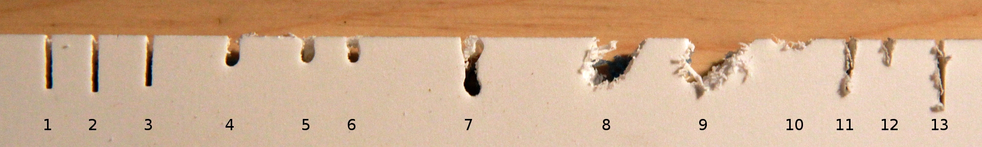

#2927577
Vergiss, was ich sagte ;-)
Ich habe es einfach mal getestet.
1-3: Proxxon Bandsäge
4-6: 1,5mm VHM-Fräser 2-schneidig im Dremel auf Stufe 1(theoretisch ca.
10000 rpm)
7-10: 1,5mm VHM-Fräser 2-schneidig im Dremel auf Stufe 1(theoretisch ca.
10000 rpm) aber abgerutscht
11-13: Trennscheibe im Dremel auf Stufe 1
Alle Schnitte wurden Freihand gemacht, haben also keinen Anspruch auf
saubere Führung ;-)
Man sieht, es geht eigentlich alles. Geschmolzen ist gar nichts, beim
Fräser und bei der Trennscheibe bleiben Fransen hängen. Optimal
funktioniert die Bandsäge.
LG, Björn
klar das hier das beste ergebnis zu erwarten ist. die bandsäge heizt
sich kaum auf und die verschränkten zähne des sägebandes sorgen dafür
daß das dahinter liegende band nicht an den schnittkanten reibt.
beim fräsen kann man auch gute ergebnisse erwaren wenn
- der vorschub groß genug ist so das die schneiden gut ins material
eindringen und nicht nur daran schaben
- die späne gut abgeführt werden
ein gutes ergebnis dürfte von der materialstärke, der
schneidengeometrie, der schnittgeschwindigkeit und vom vorschub abhängen
- schwierig ;)
das dürfte am schlechtesten sein. der korund schabt nur am material, die
späne sind zu klein, das material und die trennscheibe heizen sich auf
und zu guter letzt hat eine trennscheibe keinen freilauf (zumindest
stell ich mir das bei "dremel typischen" scheiben so vor)
OP #2927710
Vielen Dank für deine Mühen!
Das mit der Proxxon Bandsäge sieht sehr gut aus, nur leider ist so ein
Teil recht teuer. Ich spielte bereits mit der Idee mit einem Fräser,
aber das sieht leider viel zu ungenau und ausgefranst aus. Das mit der
Dremel-Trennscheibe sieht leider auch nicht so toll aus.
Da werde ich vielleicht mir tatsächlich eine kleine günstige
Tischkreissäge oder etwas ähnliches zulegen müssen.
