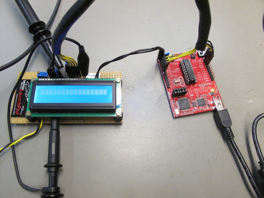

Ich habe ein Problem mit der Intialisierung eines LCD-Display mit
dem MSP430.
Ich möchte das Display im 4-Bit Modus betreiben, was bedeutet das zuerst
das High-Nibble und dann das Low-Nibble gesendet werden.

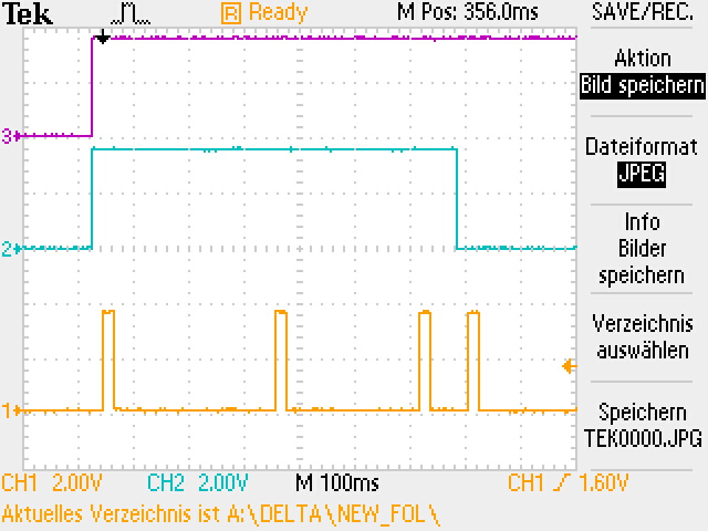

Ich habe die 3,6V an den Pins D5 und D4 anliegen (habe ich mit dem
Multimeter geprüft) und das Enable-Signal für das Display kommt auch 3
mal mit einer High-Flanken (schön auf dem Oszi zusehen). Die Zeit des
Enable-Pulses liegt bei 20ms und die Wartezeiten auf das Display werden
mit 250ms, 20ms und 30ms auch mehr als eingehalten.

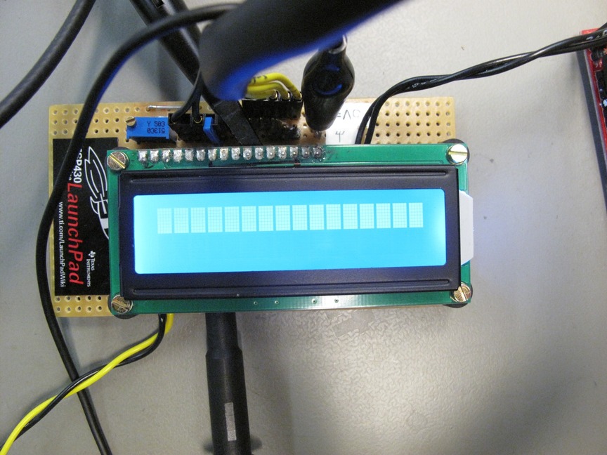

Nur nach dem 3ten Enable-Puls ist immer noch die typische
unintialisierte Ansicht (obere Zeile an; untere Zeite aus) zu sehen.
Hat jemand eine Idee für mich?
Danke :)
von Silvan K. (silvan) Benutzerseite
Quellcode? Schaltplan?
Verwendest du die richtigen Datenleitungen (D7-D4)?
Hast du versucht das Display zu löschen?
Kontrast richtig eingestellt? (Foto)
von Johannes (Gast)
Ja ich verwende die Datenleitungen D4 bis D7 und habe auch den Kontrast
richtig eingestellt, da ich ja die zwei verschieden Zeilen sehen kann.
Vcc und GND sowie die Kontrast und die Hintergrundbeleuchtung
funktioniert alles einwandfrei.
P2.0 ---> RS
P2.1 ---> E
P2.2 ---> D4
P2.3 ---> D5
P2.4 ---> D6
P2.5 ---> D7
Löschen bringt auch nichts.
Aber eigentlich müsste das Display ja nach den 3 Pulsen ein anderes Bild
z.B. ein Cursor bzw. kein Cursor anzeigen? Aber es tut sich einfach
garnichts.

müsste der Balken in der ersten Zeile weg sein.
Dann hast du dein Display wohl falsch angeschlossen.
Wo ist eigentlich der RW Pin angeschlossen?
Foto von der Hardware machen könnte noch helfen.
Ansonsten bin zumindest ich hier jetzt am Ende.

von Johannes (Gast)
Das ist das Ozilogramm des ersten Teiles der init-Funktion:
void LCD_Init(void)          // Initialisierung
  LCD_OUT &= ~LCD_mask;            // Enable, RW und RS auf 0 und D4 - D7 = 0
  delay_ms(250);               // 250ms Delay
  LCD_OUT |= LCD_PIN_D5 + LCD_PIN_D4;    // Befehlssatz: Funktioen
  LCD_Clock(1);                       // befehl ausfuehren
  delay_ms(250);              // warten
  delay_ms(200);              // warten
  delay_ms(30);                // warten
  LCD_OUT |= LCD_D5
//      + LCD_D4;            // 0 = 4-Bit Interface; 1 = 8-Bit Interface
22
CH1 --> enable
CH2 --> D4
CH3 --> D5
in diesem Bereich muss ja irgendwo der Fehler liegen, sonst würde das
Display ja nicht mehr die "bitte inizialisier mich" Anzeige anzeigen.
Hat keine eine Idee mehr?

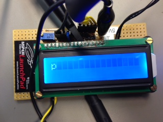

von Johannes (Gast)
So ich habe das Problem gefunden, der Kontrast war falsch eingestellt
und weil das Display auf Grund eines anderen Fehlers (den ich noch
suchen muss) nur die erste Zeile initialisiert hat sich da einfach keine
Änderung zu erkennen geben.
Danke für eure Hilfe :)

von holger (Gast)
>  LCD_OUT |= LCD_D5
>Bei der letzten Zeile musst du D4 erst noch löschen.
>Sprich: Du bist immer noch im 8Bit Modus.
Laut Bild vom Osci sollte es passen. D4 geht auf Null vor dem
vierten E Clock. Dann solltest du auch im 4 Bit Mode sein.
Allerdings hast du uns dann den falschen Code gezeigt.
Bei dem würde D4 nicht einfach mal so auf Null gehen.
