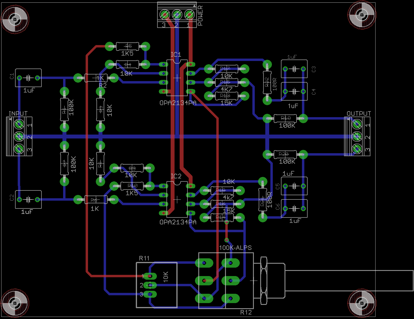

Hi-Fi Pre Amp nach ESP
Gast #2927561
> Falls jemand auch gebrauchen kann, ein super PreAmp.
> Original Plan stammt von ESP
Ja, aber das hier stammt von dir. Keinerlei Abblockkondensatoren für die
OPVs, unsinnig lange Leiterzüge (z.B. R13/14/17/18 umdrehen,...),
unnötig zweiseitige Platine...
OP #2928035
Die Platine ist nicht unbedingt unnötig. Kostet das gleiche wie
einseitig.
Die Versorgungsleitungen habe extra auf TOP gelegt.

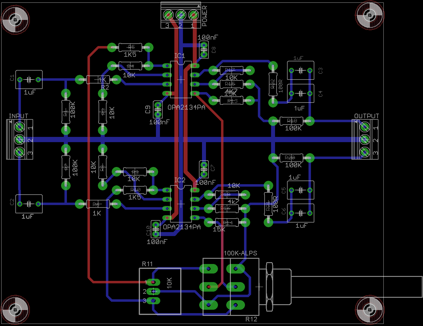

Update, ja in der Tat hatte ich die Abblock auch zu spät bemerkt, daß
sie fehlen. Den Vorschlag mit der Rs habe ich gemacht.
RAFF: könntest was bessere posten ?
Gast #2928304
Die Punkte oben in meinem Post soolten anzeigen das da noch viel mehr zu
tun ist, als nur die namentlich genannten Dinge.
Nichtmal die Befestigungsbohrungen sind an der richtigen Stelle.
Soll das Tandem-Poti zur Lautstärke-Einstellung dienen? Wenn ja,solltest
du nochmal die Belegung ansehen.
OP #2928344
Danke für die Tipps !
Mehr Augen sehen mehr.
Ja der ALPS Poti ist vom Anschluss her falschrum, habe ich gesehen. Ich
muss morgen mal einen LIB zeichen, für den RK27112. Werde ich doch in
die Platine löten. Weniger Verkabelung.Klar dann wird der Poti um 90
Grad gedreht.
Das ist auch was gemeint war mit der Befestigunglöcher ?
Frage wegen Entkopplung. Habe mal die Seite angeschaut.
Nun aber der Opamp, braucht 2 Kondis.Die Versorgungspins liegen aber
gegnüber und "versetzt". Also ganz nah kann es nur an einem Pin sein.
Was ich machen kann, dicke Leiterbahn von Pin zu Kondi, dann dünne von
Kondi zu GND ? So gemeint ?
Gast #2928358
Die Bohrung links oben.
Die Abblockkondensatoren brauchen KURZE und BREITE Leiterzüge und nicht
solch einen Designerscheiß mit langen Umwegen.

Bei dir geht Aussehen/Anordung vor Funktion. Die Masseanschlüsse von C7
und C9 gehören direkt waagerecht an die Masse und nicht über den Umweg
der mittleren Leitung.

Dreh' die C's doch einfach um 90° und pack' diese näher an die OA...
