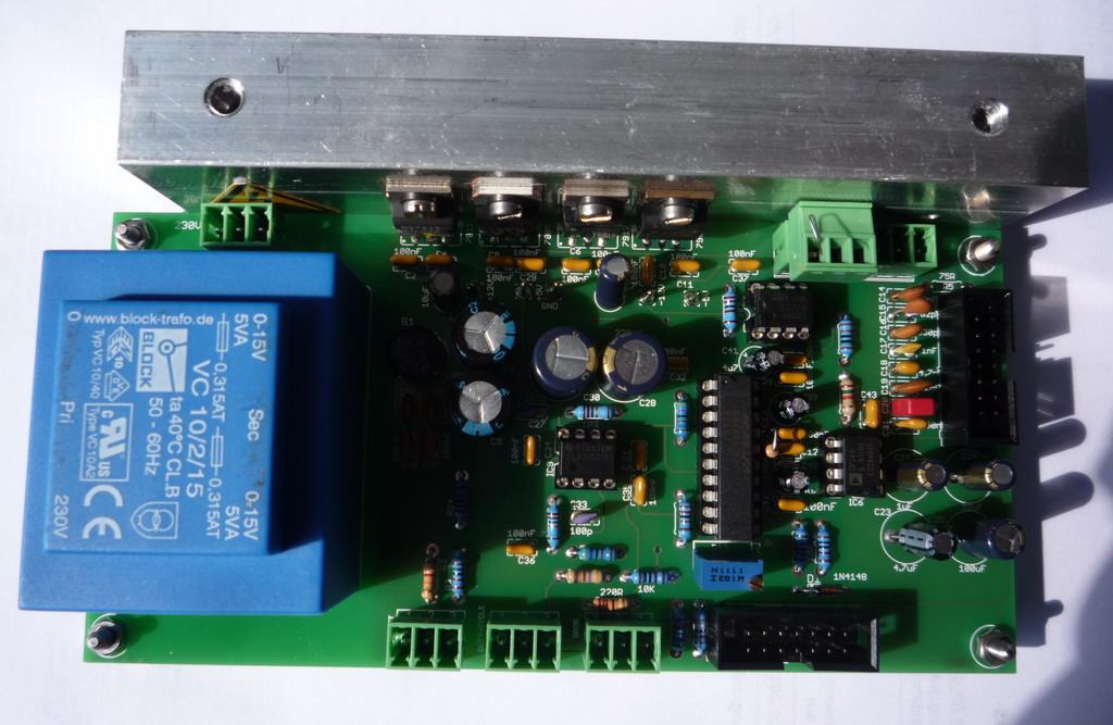

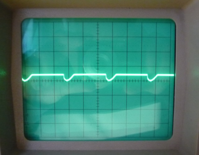

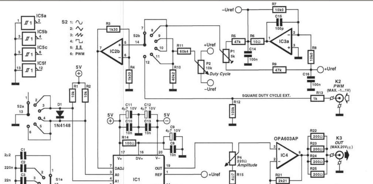

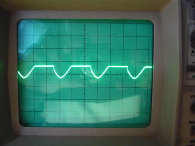

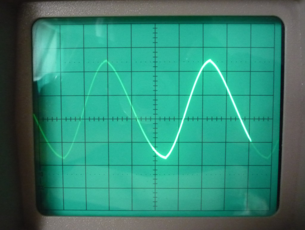

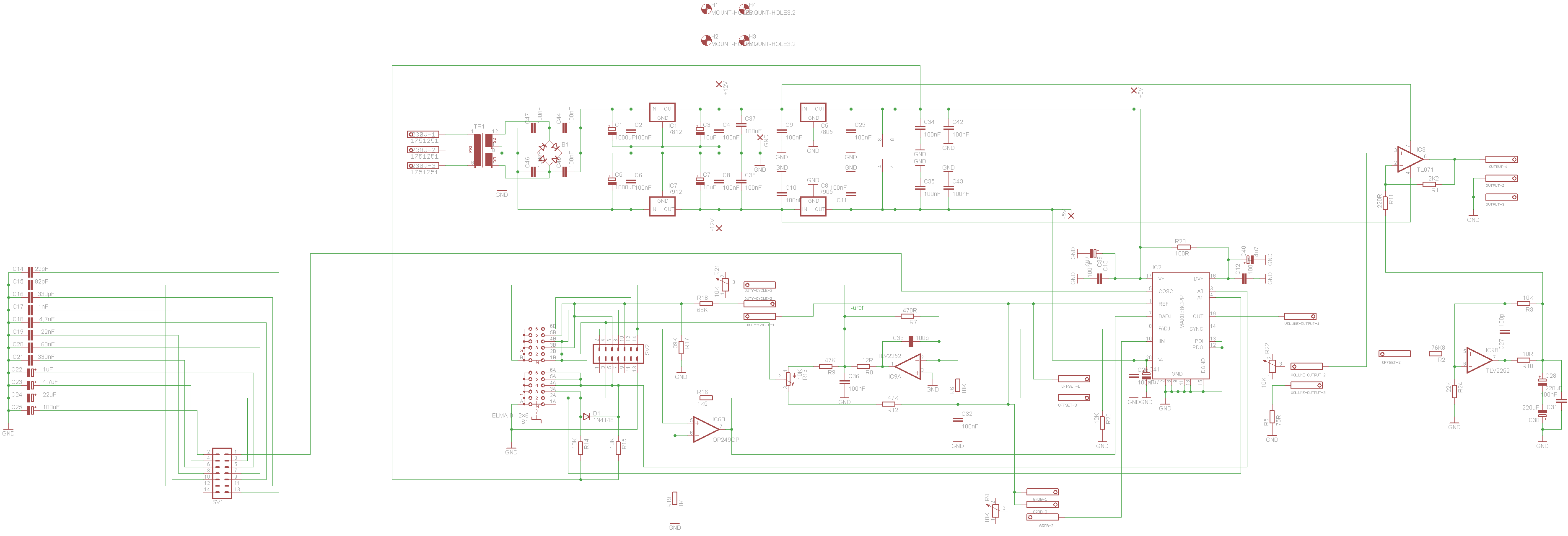

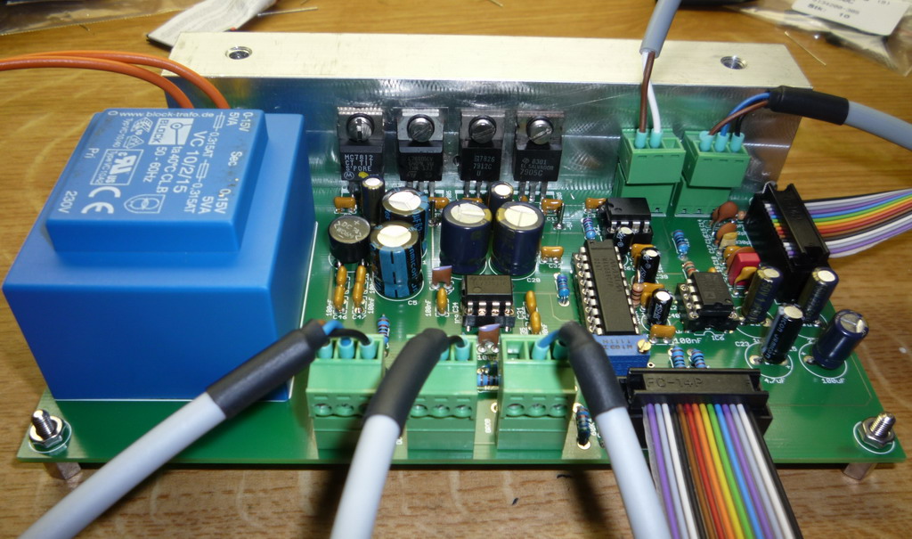

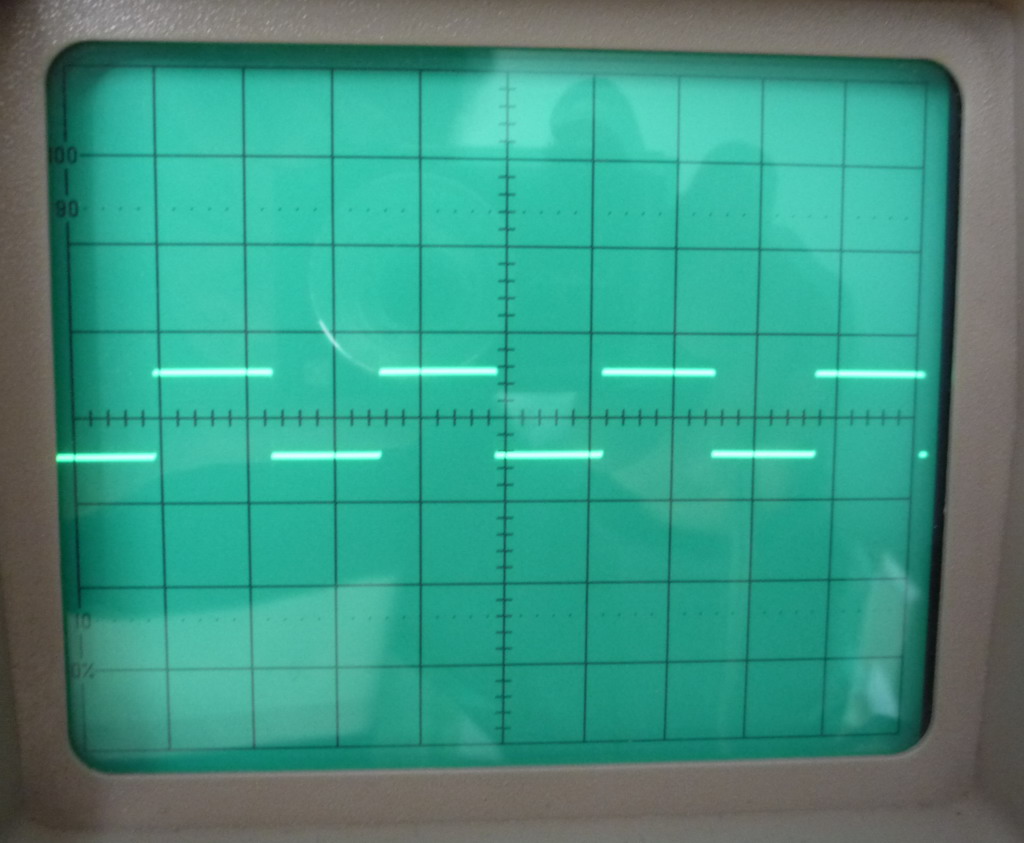

Hi, Jungs Gestern habe ich meinem Funktionsgenerator mit Max038 aufgebaut. Das einziges Problem was ich gerade habe, das das Ausgangssignal ( auch direkt am Pin 19 alles mögliche ist als ein saubere Sinus Signal. Rechteckt ist sauber. Bräuchte mal ein paar Tipps. Ich mach gleich ein Bild. ( Muss ich kurz dann in die Werkstatt )
Thomas der Bastler schrieb: > Das einziges Problem was ich gerade habe, das das Ausgangssignal ( auch > direkt am Pin 19 alles mögliche ist als ein saubere Sinus Signal. mehrere leute haben dir in anderen threads gesagt, dass das passieren wird...

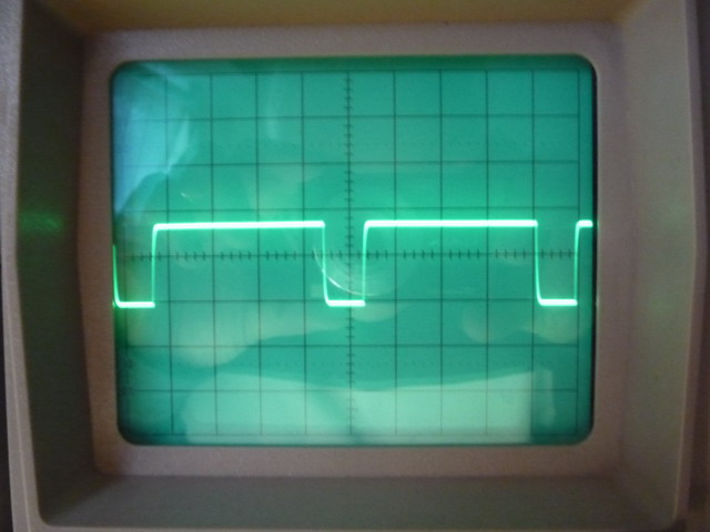

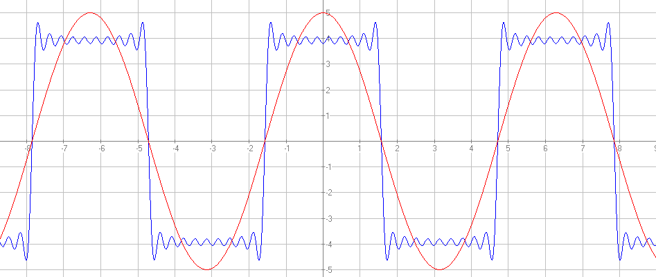

Ich "erwarte" wirklich kein perfektes Signal, aber was ich habe ist sehr weit von den Bildern wie im Datenblatt gezeigt wird.
Thomas der Bastler schrieb: > Ich "erwarte" wirklich kein perfektes Signal, aber was ich habe ist sehr > weit von den Bildern wie im Datenblatt gezeigt wird. Dann zeig doch mal Deine Bilder. Ein guter Sinus bedingt einen guten Abgleich des MAX038. Ausserdem hat diese Art der Sinus- erzeugung klirrfaktormäßig Ihre Grenzen. Die guten Werte eines Wienbrückengenerators wirst Du nie erreichen. Gruss Harald

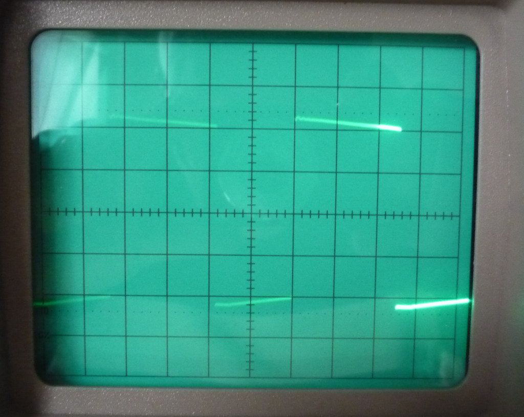

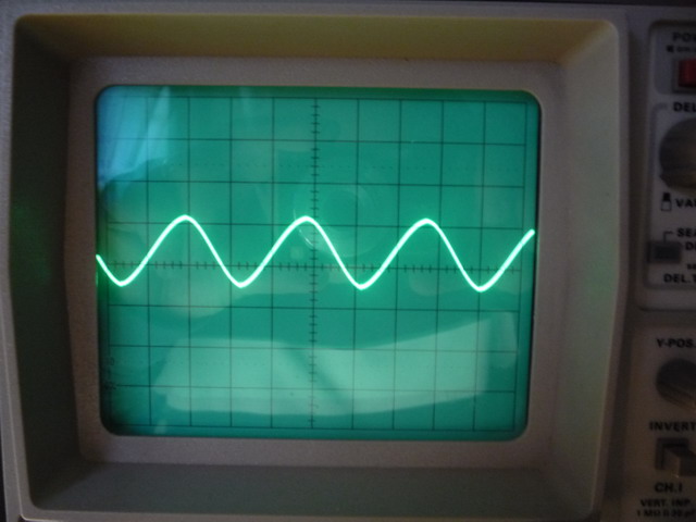

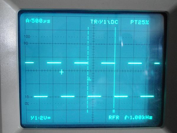

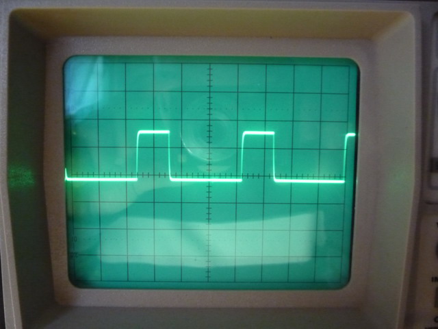

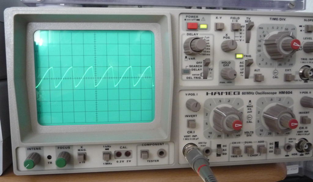

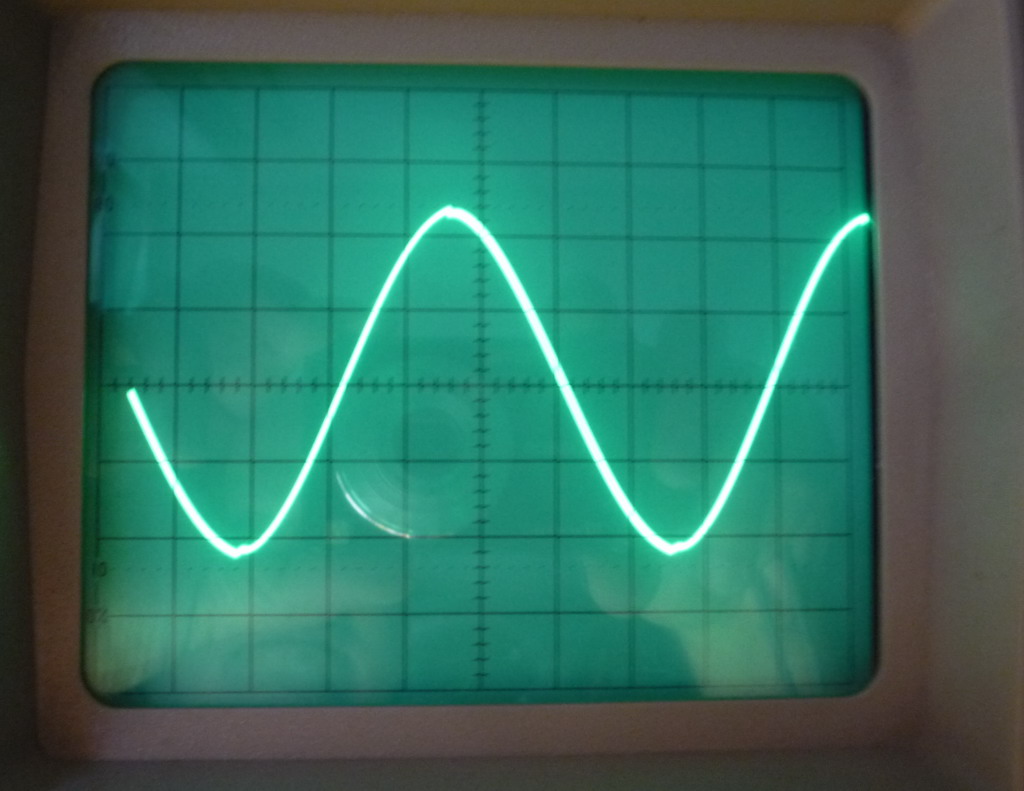

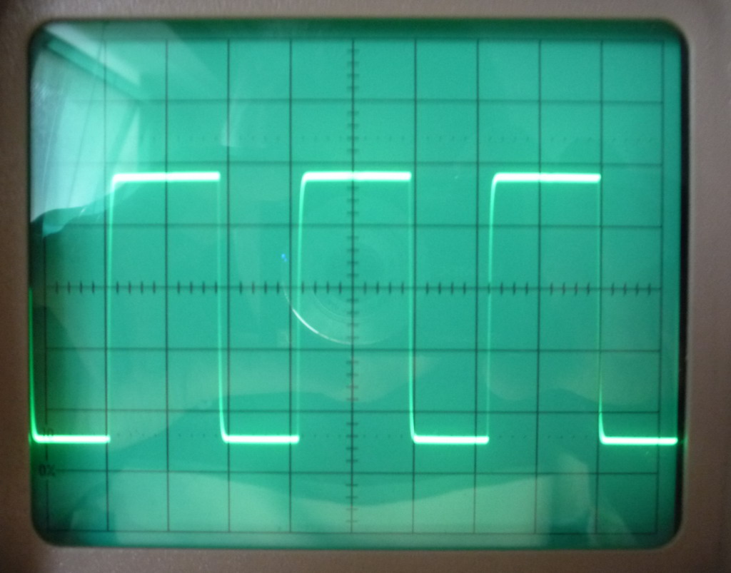

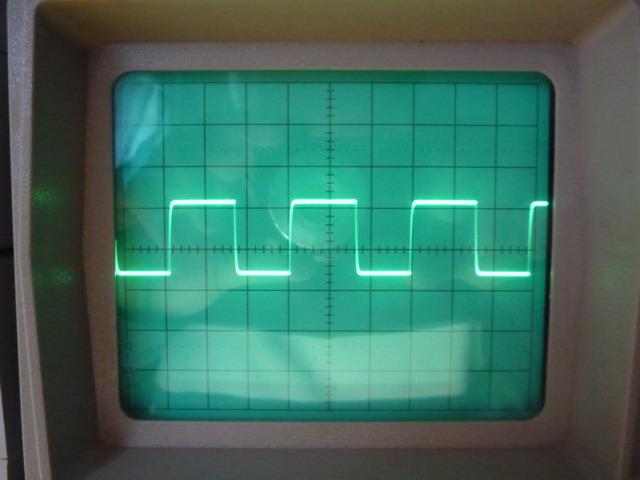

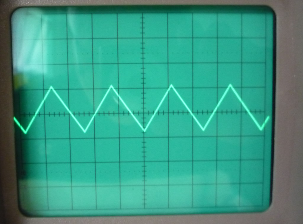

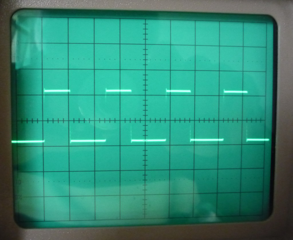

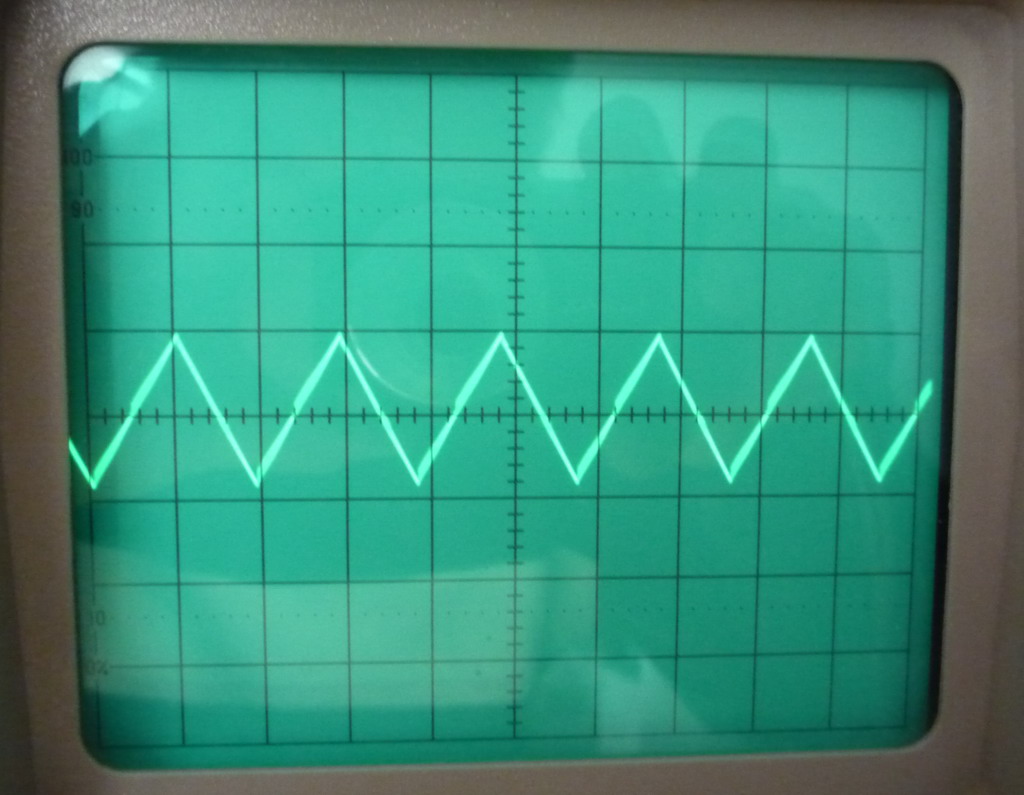

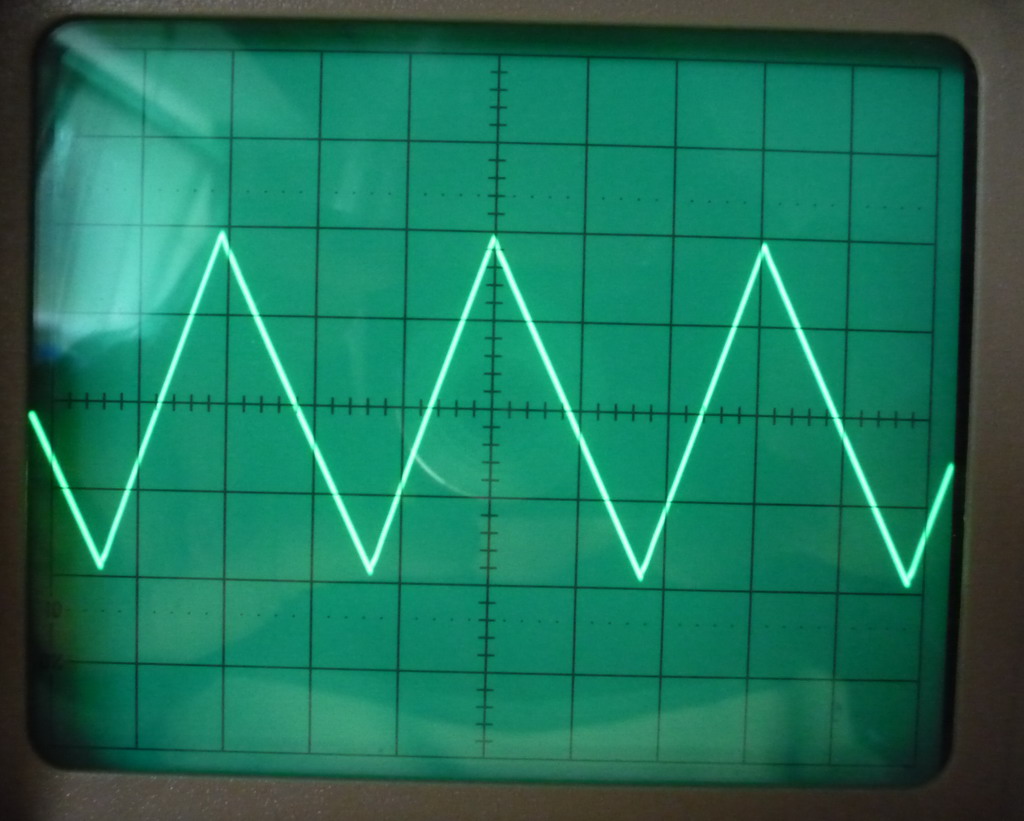

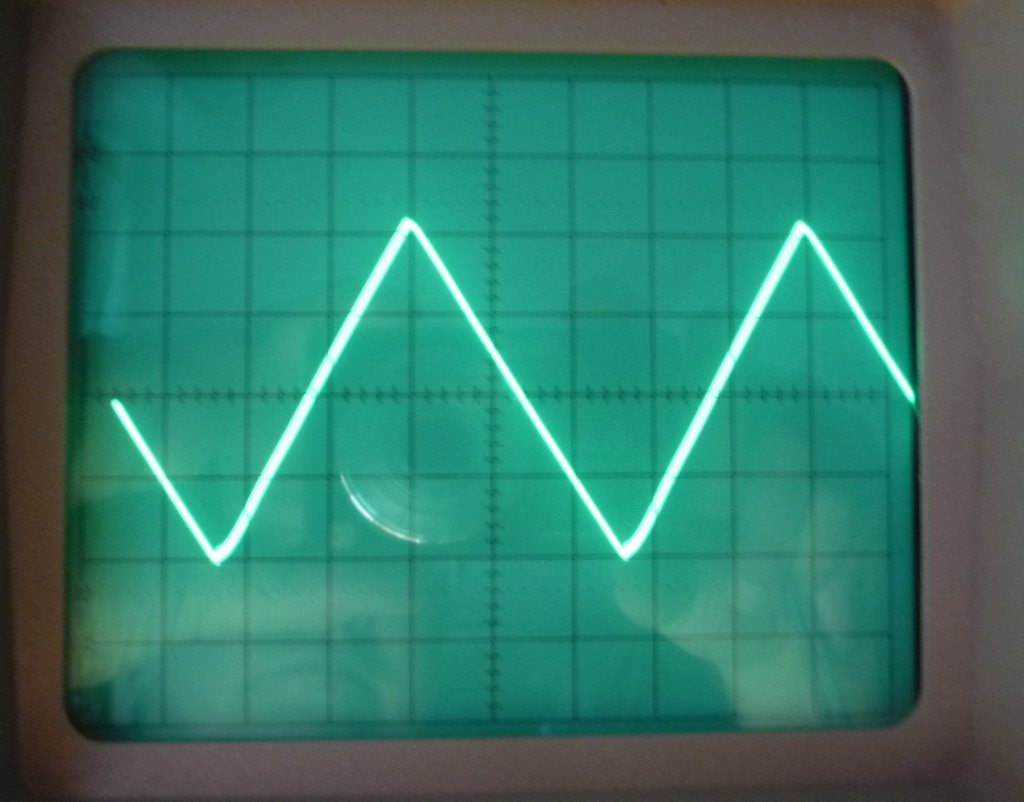

So die Bilder Also die Betriebsspannungen sind korrekt und sauber. +5.01V - 5.02V Wenn ich mit dem Modusschalter auf Sinus gehen, dann liegt + 5.01V an den Eingängen A0 und A1, dass pass also erstmal. Ich glaube, hoffe mindestens, daß der MAX OK ist, hat jemand von Euch an mich verkauft, weiss aber nicht mehr wer. Harald Wilhelms schrieb: > Die guten Werte eines > Wienbrückengenerators wirst Du nie erreichen. Das ist mir auch klar...smile...
Thomas der Bastler schrieb: > So die Bilder Ich würde sagen, da stimmt das Tastverhältnis nicht. Wie sieht denn das Dreieck aus? Gruss Harald
Mir sieht es auch so aus daß irgendwas "Dreieckiges" ist... laufe kurz in die Werkstatt ( naja Nachbarhaus im Keller, mache mal andere Bilder. Mit de, Poti R13 ( 10K ) kriege ich auch nicht sauberer hin.
Thomas der Bastler schrieb: > Mir sieht es auch so aus daß irgendwas "Dreieckiges" ist... Ich meinte den Ausgang für das Dreiecksignal des MAX038. Daraus wird der Sinus gemacht. Und wenn schon das Dreieck schlecht ist, kanns auch keinen guten Sinus geben. Gruss Harald
Es sieht schon etwas besser aus..habe doch am Offset herumgespielt.
Harald Wilhelms schrieb: > Ich meinte den Ausgang für das Dreiecksignal des MAX038 Das ist doch nur der Pin 19, dort habe ich auch gemessen. Ich sehe im Datenblatt keinen extra Ausgang... http://www.maxim-ic.com/datasheet/index.mvp/id/1257 Ich glaube, der Aufbau ist sauber..
Thomas der Bastler schrieb: > Harald Wilhelms schrieb: >> Ich meinte den Ausgang für das Dreiecksignal des MAX038 > > Das ist doch nur der Pin 19, dort habe ich auch gemessen. Ich sehe im > Datenblatt keinen extra Ausgang... Gut, ich hatte das Datenblatt nicht mehr im Kopf. Der Dreieckausgang ist nur innerhalb des ICs vorhanden. Also den Multiplexer auf Dreieck schalten und das Dreieck optimal einstellen. Dann stimmt meist auch der Sinus. Gruss Harald
Ja habe ich auch so gemacht, siehe das Ergebnis ist besser.. Ich muss mal genau schauen , bin leider keine OPamp experte, was die Schaltung IC9a..da genau macht.
Thomas der Bastler schrieb: > Ich muss mal genau schauen , bin leider keine OPamp experte, was die > Schaltung IC9a..da genau macht. Ist im Prinzip ein Inverter. Der macht dir aus der Referenzspannung von 2.5V vom MAX eine negative Referenz. Was mir allerdings etwas merkwuerdig vorkommt ist der Rueckkopplungwiderstand von 470 Ohm. Rein rechnerisch ergibt das -0.11V am Ausgang. Kann das sein da anstatt 470 Ohm auch 10KOhm rein muessen? Den dann kaemmen auch -2.5V hinten raus was wohl wahrscheinlicher waere. Oder tausch den 470 Ohm einfach mal gegen 10K.
Helmut Lenzen schrieb: > Was mir allerdings etwas merkwuerdig vorkommt ist der > Rueckkopplungwiderstand von 470 Ohm. Rein rechnerisch ergibt das -0.11V > am Ausgang. Kann das sein da anstatt 470 Ohm auch 10KOhm rein muessen? > Den dann kaemmen auch -2.5V hinten raus was wohl wahrscheinlicher waere. > Oder tausch den 470 Ohm einfach mal gegen 10K. Ich glaube Du hast Recht.... Am Ausgang habe ich etwas "kleines" gesehen, was genau weiss ich nicht aber sollte schon -o. irgendwas sein. Der Uref + ist 2.5V..ich tausche gleich gegen einen 10K aus...
Momentmal... Also, wenn der R7 noch 470 Ohm hat, messe ich folgendes : ( gegen GND ) Pin 1 + 2.01V Pin 2 + 2.18V Pin3 Gnd Pin 4 - 5.1 (Versorgung) Pin 8 + 5,2 (Versorgung ) also es wird keine - Uref am Pin 1 erzeugt.. warum ? Das IC ist TLV2252
Thomas der Bastler schrieb: > Pin 1 + 2.01V > Pin 2 + 2.18V Die Spannung an Pin 2 muesste aber schon 0V betragen. Ist da eine Unterbrechung / Kurzschluss zu anderen Bahnen?

Helmut Lenzen schrieb: > Tut es das nicht ist etwas faul in der Schaltung. Dimensionierung ? Helmut Lenzen schrieb: > Winziger Zinnspritzer Helmut Lenzen schrieb: > Winziger Zinnspritzer Gucke gleich nochmal...
Thomas der Bastler schrieb: > Dimensionierung ? Das verhaeltnis R7/R6 bestimmt die Verstaerkung deines OPs. 470/10K = -0.047 Also eher Abschwaechung als Verstaerkung. Zum verstaendnis: Der OP stellt seine Ausgangspannung so ein das die Differenz zwischen + und - moeglichst klein wird. + liegt auf GND also muss - ebenso dorthin. Den - Eingang kann man jetzt als virtuellen GND betrachten. Jetzt kann du den Strom durch R6 berechnen. 2.5V/10K Dieser Strom muss aber auch noch durch R7. (in den Eingang fliesst aufgrund seiner hochohmigkeit nur Spurenelemente von Strom) Das geht aber nur wenn der Ausgang negativ wird. Also ist der Strom durch R7 -> Ua/470 Ohm Also ergibt sich Ua/R7 = Ue/R6 Ua = Ue * R7/R6 R7/R6 ist deine Verstaerkung.

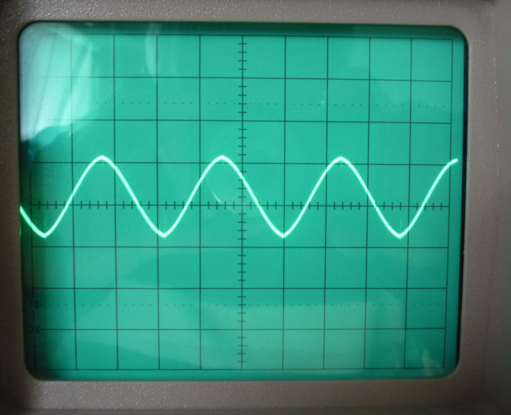

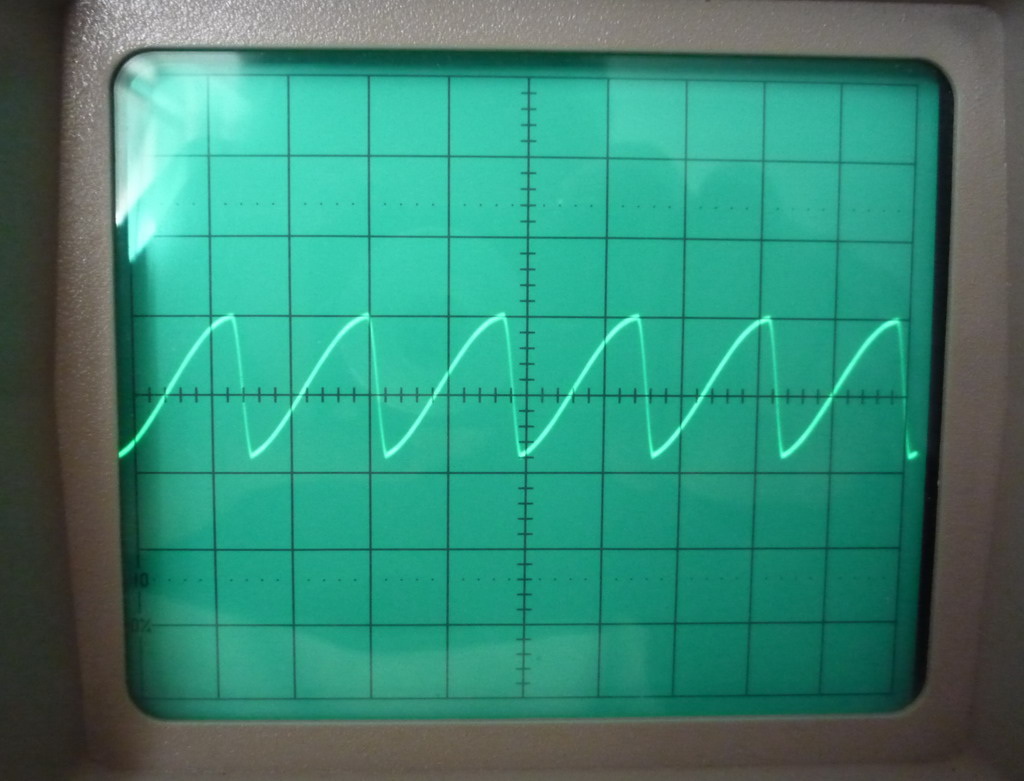

Die Änderung, von 470 Ohm auf 10K hat etwas besserung gebracht. Das Signal ist "sauberer". Beim TL072 habe ich bemerkt, daß im Scheitelpunkt der Sinuskurve ein sehr dünnes Spike gibt. Ich vermute, mit meiner Möglichkeiten, kann ich nicht mehr aus der Schaltung, MAX rausholen... Bin also soweit zufrieden Noch etwas kurz : Am Ausgang ist noch ein Widerstand R5 / 75 Ohm...diesen habe ich nicht gerada da, nur 68 Ohm und 82 Ohm...Wie ganu solte dieser sein ?
#2764996
Thomas der Bastler schrieb: > Beim TL072 habe ich bemerkt, daß im Scheitelpunkt der Sinuskurve ein > sehr dünnes Spike gibt.Beitrag melden Bearbeiten Löschen Kein Wunder, da wird die Stromquelle umgeschaltet.

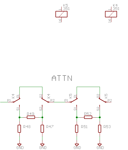

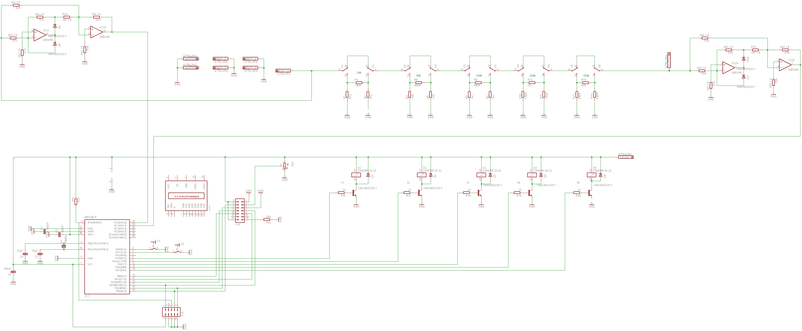

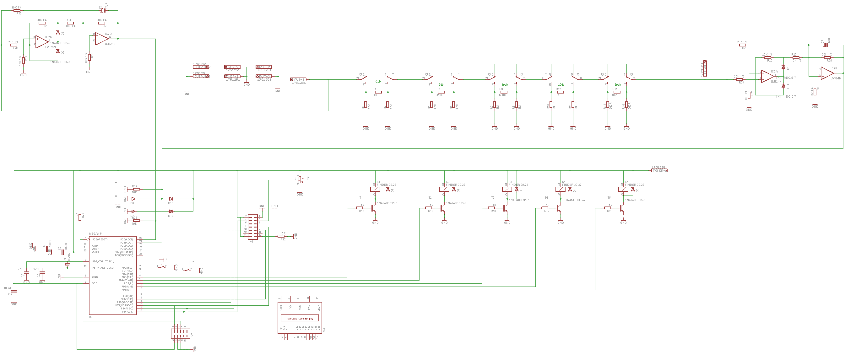

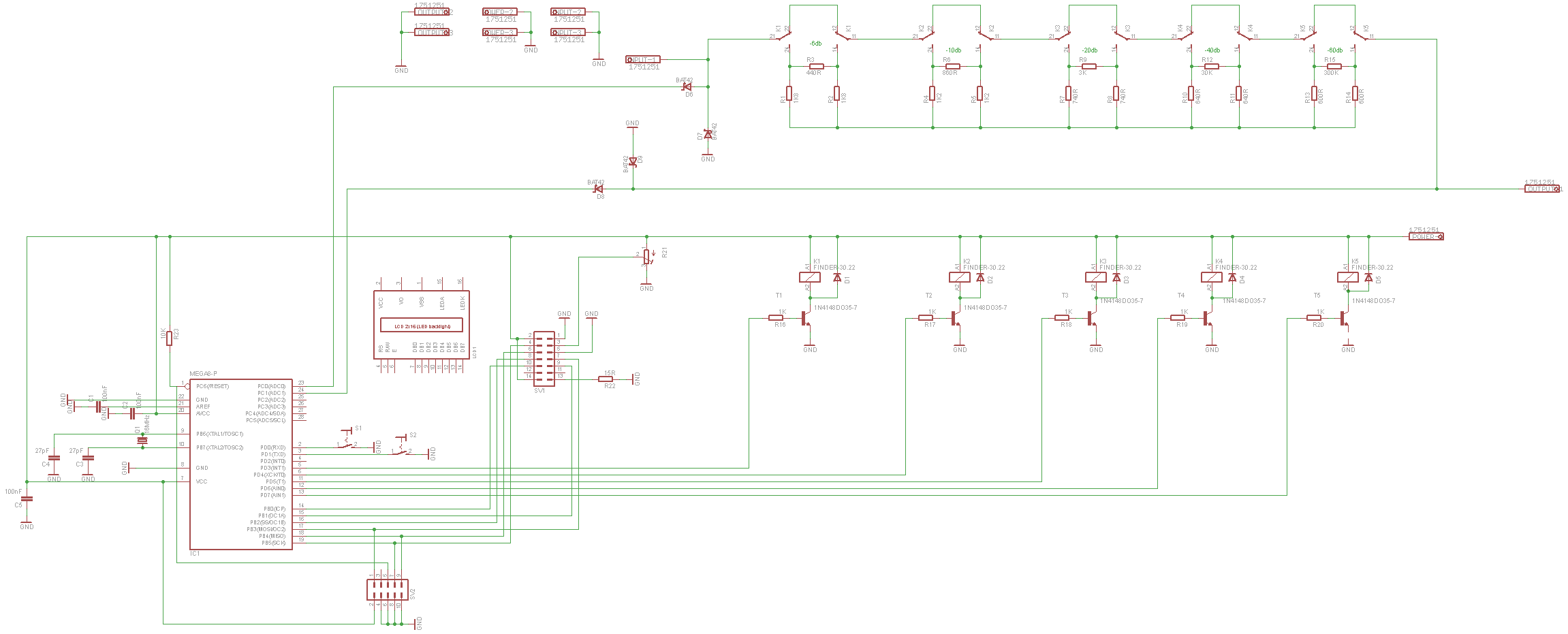

Der Schaltplan ist praktisch nicht lesbar. Womit soll denn R21 verbunden sein? Dann ist die Beschaltung von IC9a abweichend von der Datenblattempfehlung. Warum ist R7 nur 470R? Sollte der nicht auch 10k sein, wie R6? Auch IC6b ist abweichend vom Datenblatt. Warum erhält der eine Verstärkung?
Werner schrieb: > Kein Wunder, da wird die Stromquelle umgeschaltet. ???? Bitte ein bisschen mehr Backround..Ich werde nochmal mit dem TLV testen. Danach werde ich an meinem Verstärker weiter basteln...ist soweit fertig, Frontplatte fehlt noch. Habe in der Bucht einen geilen Behringen Limiter geschossen..smile..Für das Geld kriege ich nicht mal eine Platine...smile.
Die Potis R21 sind für mich "Symbolisch im Schaltplan. Die Sind dann an den Phönix Klemmen angeschlossen Klemme Duty Cicle 1,2,3 R6 und R7 sind jetzt 10K Ich habe nochmal im Elektorheft 6/1995 die Schaltung auch angeschaut, dort sind die beiden auch 10K...also passt jetzt
#2765069
Kai Klaas schrieb: > Der Schaltplan ist praktisch nicht lesbar. Ich finde hellgraue Schrift auf weißem Grund toll. Dann stört der Text wenigstens nicht ;-)
>Die Potis R21 sind für mich "Symbolisch im Schaltplan. Die Sind dann an >den Phönix Klemmen angeschlossen >Klemme Duty Cicle 1,2,3 Ja, aber da gibt es noch andere Baustellen, z.B. "OFFSET 1,2,3".

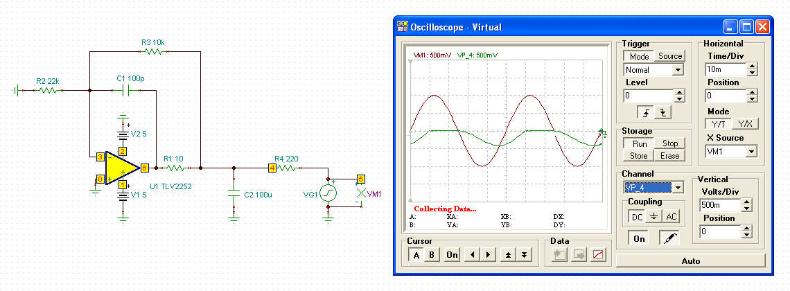

Bei niedrigen Frequenzen erzeugt IC9b große Verzerrungen! Micropower-OPamp wie der TLV2252 sind Exoten, die nicht einfach wie normale OPamp eingesetzt werden können. Sie bleiben hinter den Eigenschaften eines idealen OPamp noch viel weiter zurück als ein normaler OPamp.
Kai Klaas schrieb: > Bei niedrigen Frequenzen erzeugt IC9b große Verzerrungen! Alternative ?
So wäre es jetzt
#2765135

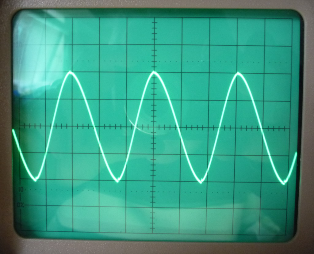

"Die" Sinus hat noch immer komische Scheitelpunkte.
huch schrieb: > "Die" Sinus hat noch immer komische Scheitelpunkte. Stimmt, aber wenn ich mal danach gehe, was Harald geschrieben hat.. Harald Wilhelms schrieb: > Der Dreieckausgang > ist nur innerhalb des ICs vorhanden. Also den Multiplexer auf Dreieck > schalten und das Dreieck optimal einstellen. Dann stimmt meist auch > der Sinus. Kai Klaas schrieb: > Bei niedrigen Frequenzen erzeugt IC9b große Verzerrungen! hmmm also bei ca 50Hz Direkt am Ausgangsverstärker gemessen Mein Panasonic mag das Kunstlicht nicht..und habe schon auch Löcher in die Arbeitsplatte gebohrt...shit )

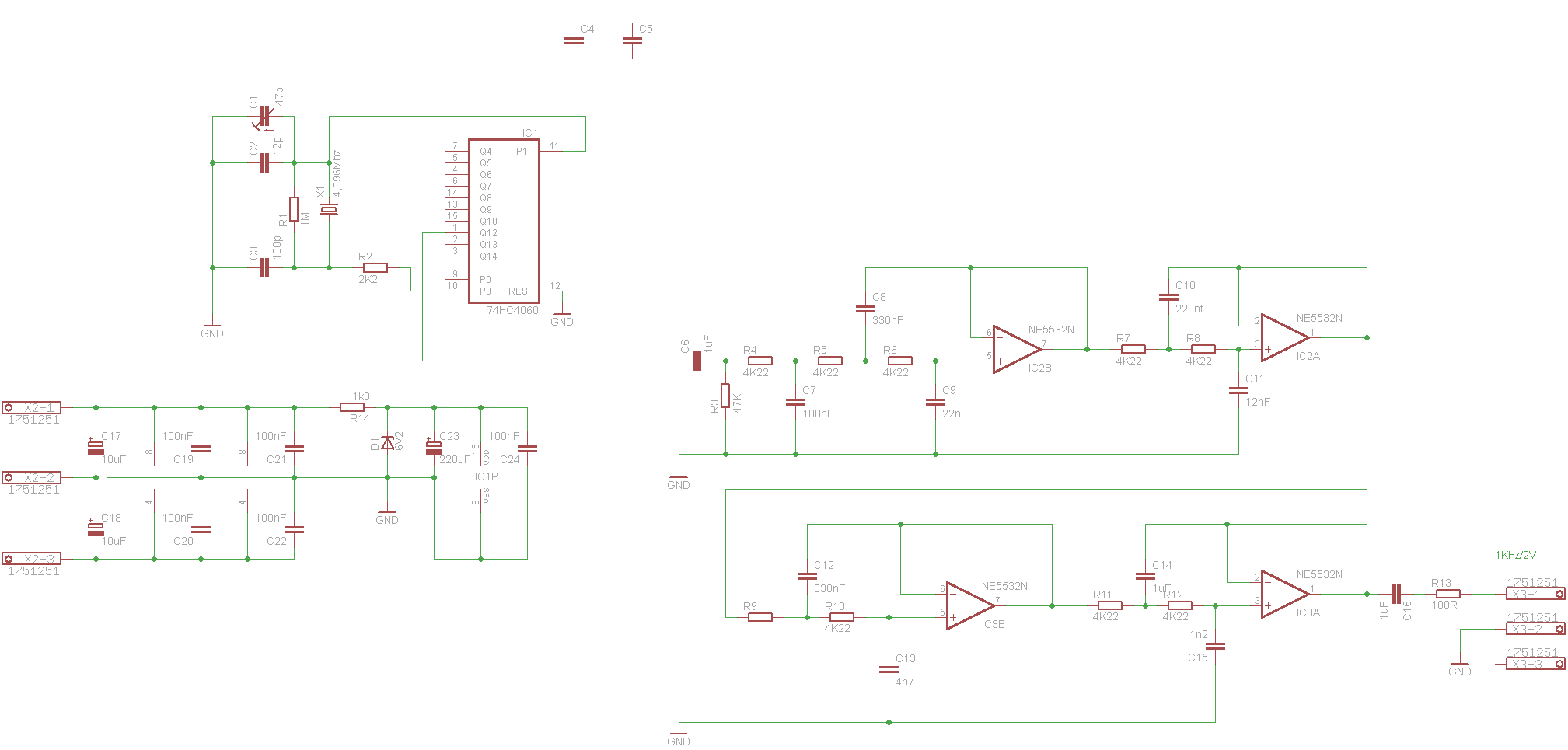

Thomas der Bastler schrieb: > So wäre es jetzt Hallo Thomas, das Tastverhältnis stimmt noch nicht. MfG egonotto
egonotto schrieb: > Thomas der Bastler schrieb: >> So wäre es jetzt Vom groben Aufbau > > Hallo Thomas, > > das Tastverhältnis stimmt noch nicht. Ja lässt sich nicht so sauber regeln wie ich mir gedacht habe.. Einige können Gedankenlesen.... aber es stimmt schon diese MAX ist doch frickelig...aber es macht Spass !
und der Poti R13 macht auch irgendwie nicht viel, wenn ich dran drehe....
#2765185
> aber es stimmt schon diese MAX ist doch frickelig...aber es macht Spass > ! Du plenkst. Bitte abstellen. Dazu kann der MAX038 nämlich nichts.
herold schrieb: > Du plenkst. Bitte abstellen. Dazu kann der MAX038 nämlich nichts. Hast du auch noch was sinnvolles dazu beizutragen? @Thomas hast du mal alle Widerstaende ueberprueft? Nicht das noch ein Wertefehler drin ist. Du hast eine Asymmetrie in deinem Dreieck. Das must du versuchen wegzubekommen. Dann wird auch der Sinus besser. Kannst du nicht das mit dem R13 versuchen abzugleichen oder steht der schon am Anschlag? Gegen die Spitze auf dem Sinus koennte ein kleiner Kondensator helfen an der Stelle. Auf Seite 15 vom Datenblatt hat MAxim da noch ein LC Filter 5 Ordnung geschaltet. Warum wohl?
Helmut Lenzen schrieb: >> Du plenkst. Bitte abstellen. Dazu kann der MAX038 nämlich nichts. Ohh..diesen Tipp habe ich glatt übersehen...so ein shit.. Helmut Lenzen schrieb: > hast du mal alle Widerstaende ueberprueft? Nicht das noch ein > Wertefehler drin ist. Mir ist es nur einmal passiert, daß die Reichelt T+te falsch beschriftet war. Deswegen messe ich jeden Widerstand aus, bevor ich einbaue. Welche Messpunkte wären relevant für die Suche ?
Thomas der Bastler schrieb: > Helmut Lenzen schrieb: >>> Du plenkst. Bitte abstellen. Dazu kann der MAX038 nämlich nichts. > > Ohh..diesen Tipp habe ich glatt übersehen...so ein shit.. Ist nicht von mir. Thomas der Bastler schrieb: > Welche Messpunkte wären relevant für die Suche ? Alles was mit der Symmetrie zusammenhaengt. Also Pin 7. Die Spannung an Pin7 verschiebt die Symmetrie des internen Dreieckgenerators. Das heist die Ladestroeme des Frequenzbestimmenden Kondensators werden damit veraendert. Im Datenblatt wird der auch schon mal direkt auf GND gelegt.
So habe doch noch was gefunden..spannend. Die Beschaltung von SW2 habe ich aus dem Elektorheft übernommen. Also es gibt 6 Stellungen. Je nach dem wo der Schalter steht, kann man das Signal beeinflussen. Aber den Schaltplan darf man nicht posten..oder ? Ich habe nun folgendes gemessen: am Poti R13 am Ausgang ändert sich die Spannung vom -2.x bis + 2.x shit das Blatt mit dem Messpunkten ist drüber geblieben.. Aber hier die Bilder : Was mir noch aufgefallen ist, wenn ich den Poti Duty verändere änderst sich der "Pegel" aber heute genug gebastellt, bin weiter wie ich gedacht habe...
Thomas der Bastler schrieb: > aber heute genug gebastellt, bin weiter wie ich gedacht habe... Richtig und morgen findet du die anderen Fehler. Überigens die runde leuchtende Scheibe draussen ist kein UFO..

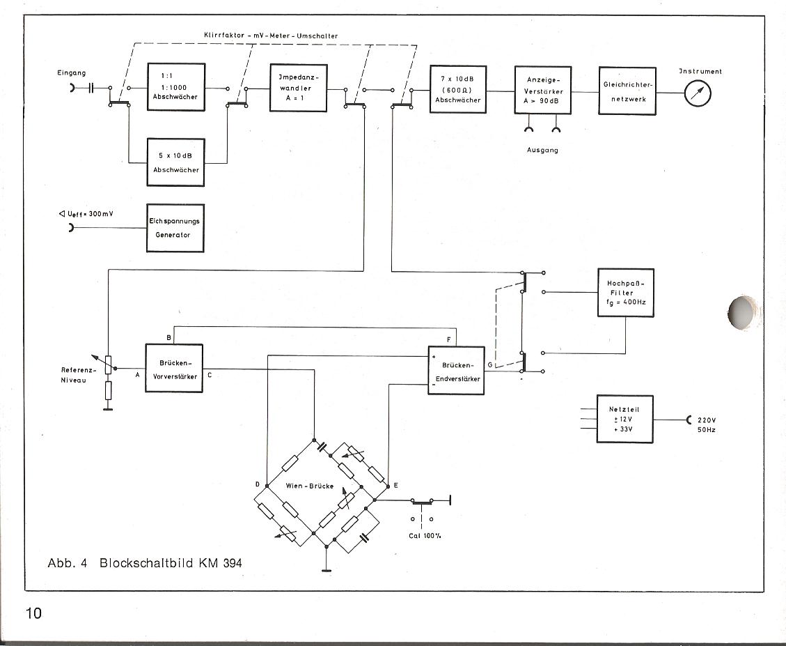

Harald Wilhelms schrieb: > Aber vielleicht solltest Du Dich doch einmal mit der Wienbrücke > beschäftigen, wenn Du einen schönen Sinus willst. Schaue ich mal die Grundlagen morgen an.. Danke

>Wobei ich denke, die Schaltung ist ja garnicht so schlecht... Bei allem Respekt, aber die Qualität des Sinus ist katatstrophal und liegt weit unter dem, was mit einem MAX038 erzielbar ist. Auch der Sägezahn ist ein Graus. >außerdem, wenn ich bedenke, wieviel Eiwände ich gelesen habe wegen der >Platine.."grotten schlecht"... Naja, im Datenblatt steht ausdrücklich, daß alle GND Pins des MAX038 an einer durchgehenden Massefläche hängen sollen. Das hast du nicht mal ansatzweise umgesetzt. Dann darfst du dich über die schlechte Qualität der Signale auch nicht beklagen. >So schlecht ist es aber auch nicht... Wenn du damit zufrieden bist, will ich es dir nicht ausreden. Aber gemessen an dem, was mit einem MAX038 möglich ist, ist es wirklich nicht berauschend.

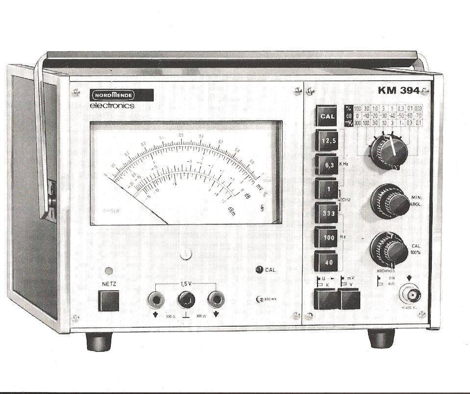

Thomas der Bastler schrieb: > Ich habe eine Audiotest CD mit verschiedenen Audiosignalen. 20Hz bis > 20Khz oder so..ich habe mit einem Oszi Kanal das Eingangsignal gemessen > und mit dem anderen Kanal das Ausgangssignal...aber nur bisschen > geschaut ohne das ich was definitives dazu sagen kann. > > Ansonsten habe nur bis jetzt gehört also noch nichts gemessen. Mit einem Oszi geht das auch nicht. Da sieht man Klirrfaktor so erst ab 5% aufwaerts. Thomas der Bastler schrieb: > Die beiden Alu Elox. Platten 443x153x3 mm kosten gelasert etwa 50 €. > Dafür ist es extrem genau. Alu und Lasern? Habe ich meistens negative Erfahrungen mit gemacht. Besser ist bei Alu fraesen. Dagegen Edelstahl laesst sich gut Lasern. Kommt aber sehr auf den Bediener an ob er den Laser richtig einstellen kann. Thomas der Bastler schrieb: > Ich weiss nicht wie ich Klirrfaktor messen soll, weil ich solche > Instrumente nicht habe oder sowas ? Dazu brauchst du neben einem Klirrarmen Generator noch ein Notchfilter. Das filtert die Grundwelle raus und ueberig bleiben alle Verzerrungen die dein Verstaerker macht. Die werden dann ins Verhaeltnis gesetzt.
Helmut Lenzen schrieb: > Alu und Lasern? Habe ich meistens negative Erfahrungen mit gemacht. > Besser ist bei Alu fraesen. Dagegen Edelstahl laesst sich gut Lasern. > Kommt aber sehr auf den Bediener an ob er den Laser richtig einstellen > kann. Stimmt so nicht ganz. unsere Fa. lässt fast alle Teile lasern. Der Grund dafür ist, das man beim fräsen immer eine Radius in der Ecke hat. Beim lasern ist es wirklich 90°. Bei unsere industrie Anlagen geht keiner her und feilt die Ecken raus. Die Firma die für uns lasert sind spazialisiert auf Maschinenteile. Ich habe mal gehört , daß die CNC Laseranlage etwa 2 Mil. gekostet hat. Ich muss nur eine DXF Zeichnung liefern, laden sie in die Maschine, fertig. geht glaube ich bis 6 mm stärke. Helmut Lenzen schrieb: > Dazu brauchst du neben einem Klirrarmen Generator noch ein Notchfilter. > Das filtert die Grundwelle raus und ueberig bleiben alle Verzerrungen > die dein Verstaerker macht. Also man nehme einen Wienbrücken osc. und mal sehen was diese Notchfilter so ist...

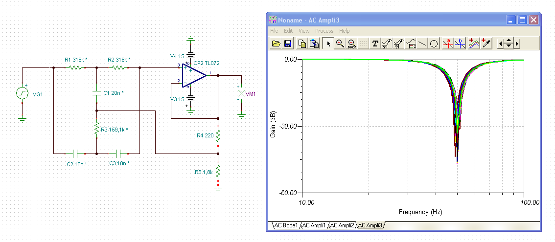

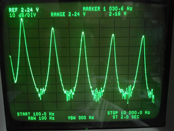

Sehe richtig, daß ein notch filter einen bestimmten Frequenzbereich hat http://de.wikipedia.org/wiki/Kerbfilter um die Verzerrungen zum messen , als Bsp. habe ich ein sehr sauberes Sinus vom 100Hz. Schicke zum Verstärker. Am Ausgang sitzt der Notch filter mit 100Hz. Diese Frequenz wird sehr steil ausgefiltert. Was noch drumherum wäre ist das Rauschen bzw. Störung. Also man bräuchte einen einstellbaren Notchfilter ? 20Hz 100Hz 1 Khz 10 Khz 20 Khz ?????
#2766029
Thomas der Bastler schrieb: > Also man bräuchte einen einstellbaren Notchfilter ? ja, damit Du einmal siehst was Du da realisieren müsstest hier eine alte Klirrfaktormessbrücke Bild und Blockschaltbild Da Du den Grundton bis zu 80dB unterdrücken müsstest ist das ganz bestimmt kein Anfängerprojekt ! So etwas macht man heute auch nicht mehr unbedingt per HW, für wenige €uronen gibt es z.B. das Programm audiotester und der macht dann den Klirrfaktor über Fourieranalyse, der Generator ist über die Soundkarte auch gleich eingebaut emu
Thomas der Bastler schrieb: > Also man bräuchte einen einstellbaren Notchfilter ? > 20Hz > 100Hz > 1 Khz > 10 Khz > 20 Khz Yepp. Die einstellung des Notchfilter ist um eine hohe Unterdrueckungsguete zu erhalten kritisch. Professionelle Messgeraete haben da eine Abgleichautomatik die das erledigt. Ist aber sehr aufwendig. Wie es die Firma HP mal gemacht hat findest du hier. http://www.hpl.hp.com/hpjournal/pdfs/IssuePDFs/1980-08.pdf Kompletten Schaltplan vom 8903 gibt es auf der Webseite von Agilent. Im Prinzip braucht man aber nur die Frequenz von 1KHz. Da wird meistens gemessen. Da kann man auch das Filter mal von Hand abgleichen. Braucht dann etwas Geduld.
Danke erstmal. nun als erstes baue ich mir mal einen "referenz" 1 Khz Sinus Generator mit der Wienbrücken Schaltung. Danach werde ich mit dem oszi messen .... Danach sehen wir weiter...nun die Frage wäre für mich, wenn ich nur so ein einfache Messmethode habe, was ist überhaupt "hörbar" ?????
Thomas der Bastler schrieb: > nun als erstes baue ich mir mal einen "referenz" 1 Khz Sinus Generator > mit der Wienbrücken Schaltung. Du brauchst du aber eine Amplitudenregelung. Ohne die macht der keinen sauberen Sinus. Die ueblichen Schaltung mit Dioden oder Fet produzieren auch keinen kleinen Klirrfaktor. Besser ist du erzeugst die erstmal durch Teilung einens Quarzoszillators eine 1Khz Refernz (zuerst Rechteck) Dann wird mittels 2 oder 3 Aktiver Bandpaesse die Grundwelle hier rausgefiltert. Und schon hast du deinen klirrarmen Sinus. Auch bekannt als Spot Sinusgenerator.
Helmut Lenzen schrieb: > Dann wird mittels 2 oder 3 Aktiver Bandpaesse die Grundwelle hier > rausgefiltert. Und schon hast du deinen klirrarmen Sinus. Hmm..1 Khz Sinus erzeugen ist ja kein Thema es gibt noch den 4521 mit einem Quarz von 4,194304 Mhz.. ich weiss aber nicht was ist mit aktive Bandpässe sind und wie daraus ein Saubere Sinus erzeugt wird.. ist diese Schaltung nichts ? http://www.elektronik-kompendium.de/public/schaerer/scsing.htm
Thomas der Bastler schrieb: > ist diese Schaltung nichts ? > http://www.elektronik-kompendium.de/public/schaere... Hmm. Damit kommst du kaum unter 0.3% klirr runter. Fuer Messzwecke zu viel. Thomas der Bastler schrieb: > ich weiss aber nicht was ist mit aktive Bandpässe sind und wie daraus > ein Saubere Sinus erzeugt wird.. Das ist ein OP mit entsprechender Beschaltung. http://www.aktivfilter.de/bandpass-mit-mehrfachgegenkopplung.htm Du hast ein Recheck Signal Da sind neben der Grundwelle auch alle ungeraden Harmonischen mit drin. z.B 1KHz Rechteck Da hst du neben den 1khz auch noch 3Khz , 5khz , 7 Khz usw.. mit drin. Die Amlituden neben bei hoeheren Frequenz ab. Dein Bandpass filtert halt nur die 1Khz Frequenz raus und unterdrueckt alle anderen. Bau die Schaltung im Link mal nach und haeng sie an deinem Generator und miss die Ausgangsspannung mal nach. Du wird sehen dein Sinus wird dann richtig sauber.

Ja OK, wenn wir über Klirrfaktor sprechen, dann stimmt es. Also brauche eine möglichst präzise 1 Khz Sinus Den Kerbfilter kann ich über das Ti Tool berechnen, aber welcher Opamp nehmen ?
>Den Kerbfilter kann ich über das Ti Tool berechnen, aber welcher Opamp >nehmen ? Macht man in der Regel mit einem passiven oder aktiven Doppel-T-Filter, siehen Anhang. Natürlich darf der verwendete OPamp keinen größeren Klirrfaktor besitzen, als das Meßobjekt...
Thomas der Bastler schrieb: > Den Kerbfilter kann ich über das Ti Tool berechnen, aber welcher Opamp > nehmen ? Den NE5532 kannst du dafuer nehmen. Der ist auch bei HP verbaut worden. Thomas der Bastler schrieb: > was bedeuten diese Angaben : > > Allowable PassBand Ripple: 1 dB Das ist die Welligkeit im Durchlassgebiet. Kein Filter ist wie mit dem Linael gezogen. > Center Frequency: 1 kHz ( das ist klar ) Die Mittenfrequenz vom Filter > Corner Frequency Attenuation: -3 dB Die Daempfung an den Eckfrequenzen > Stopband Attenuation: -45 dB Die maximale Daempfung ausserhalb des Durchlassgebietes > Passband Bandwidth: 1 kHz Die Breite des Durchlassgebietes bis zur 3db Grenzfrequenz > Stopband Bandwidth: 100 Hz Die Breite des Sperrgebietes beim Notchfilter

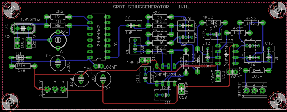

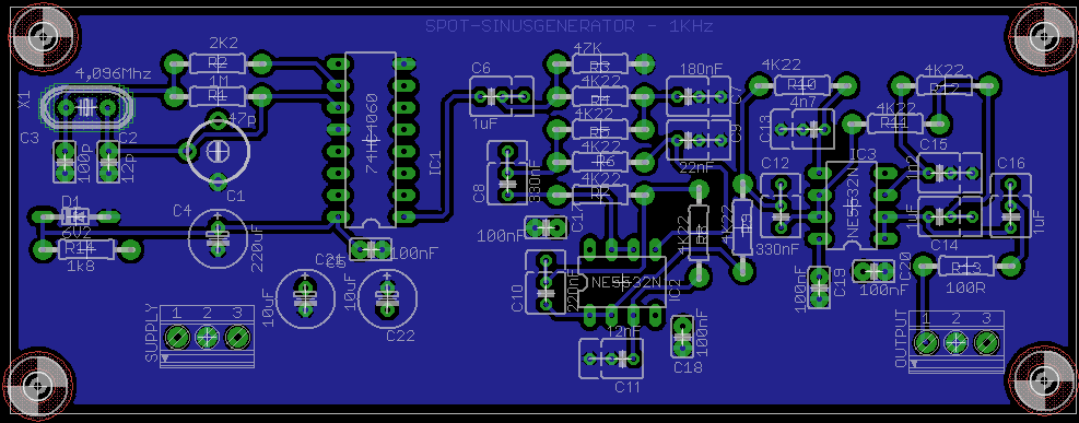

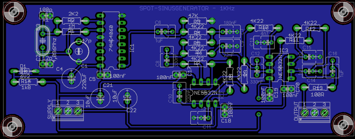

Ist schon fertig

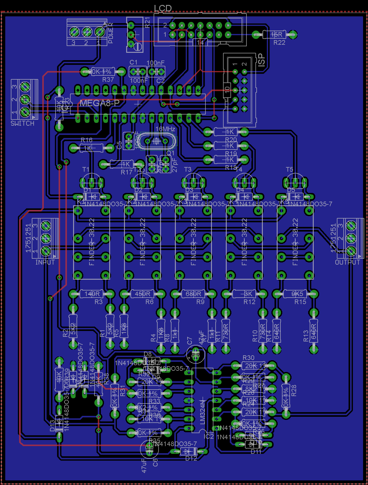

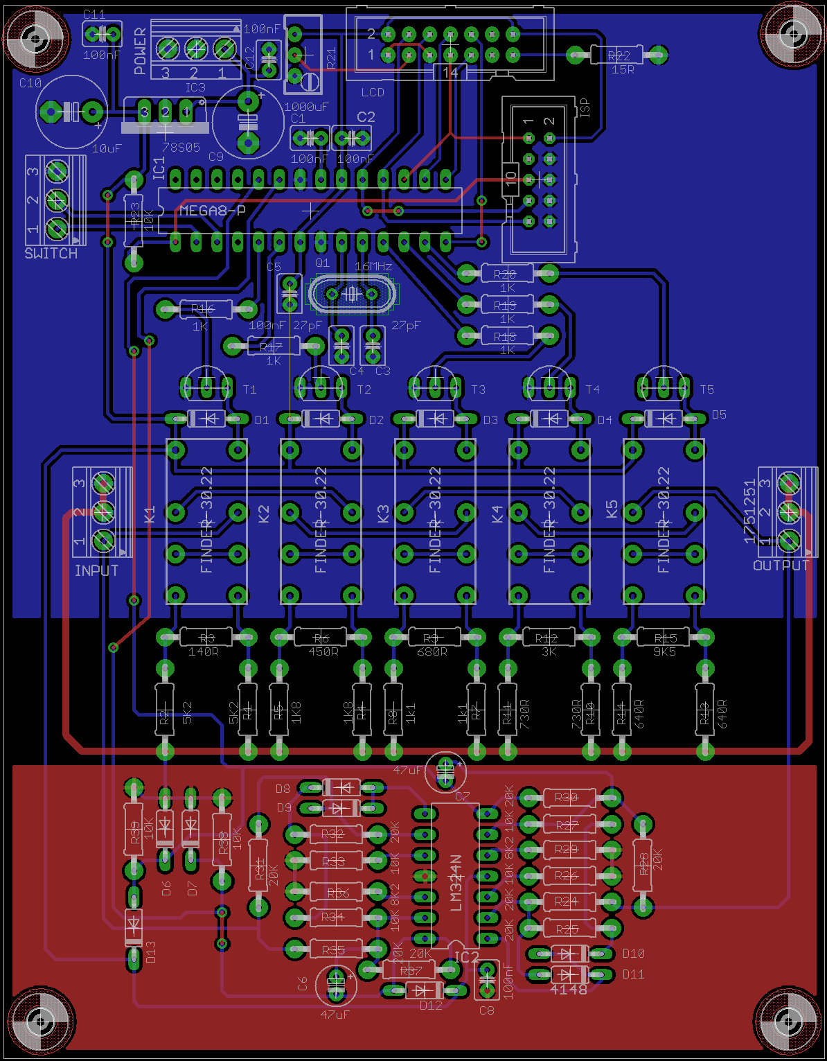

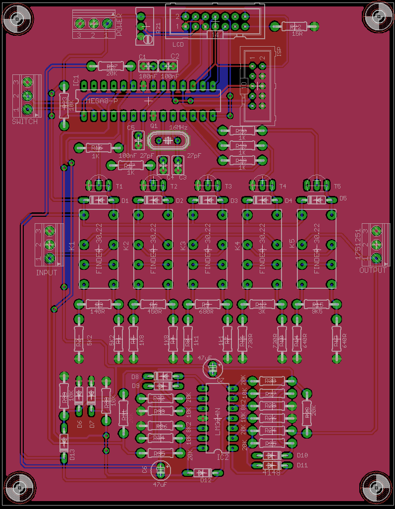

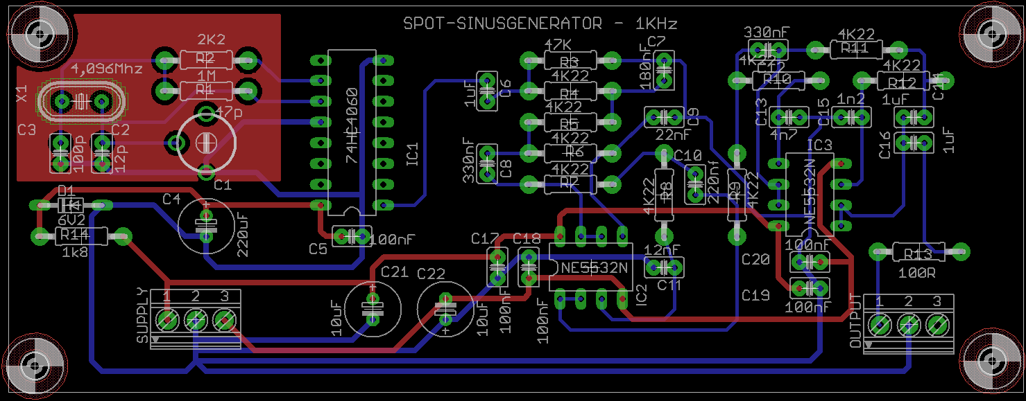

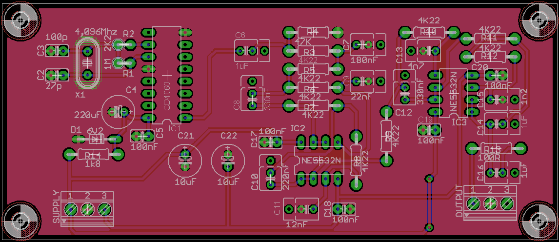

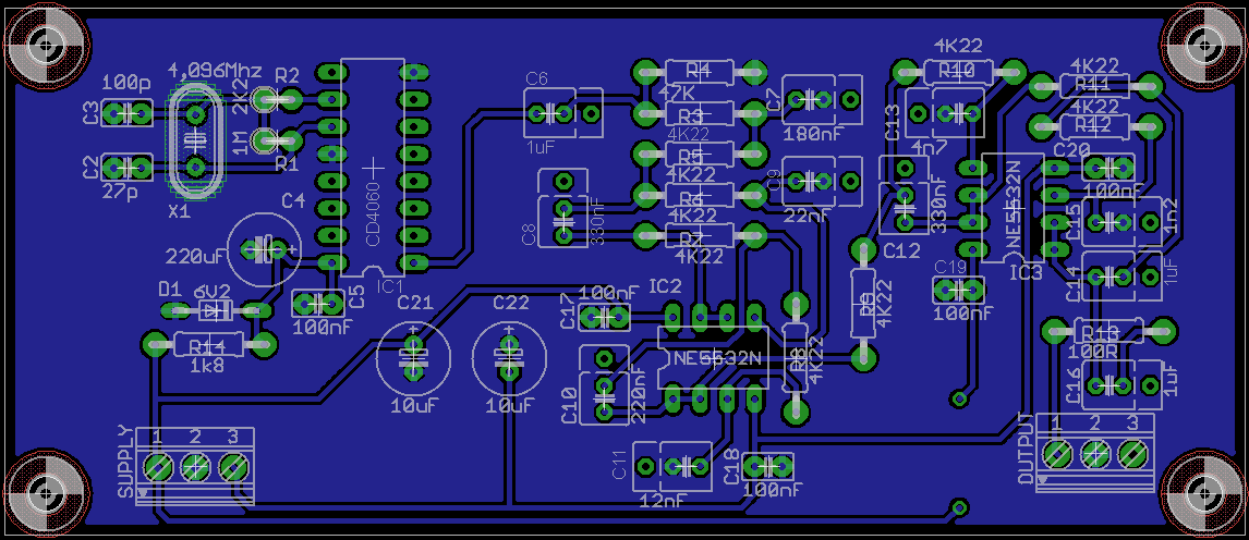

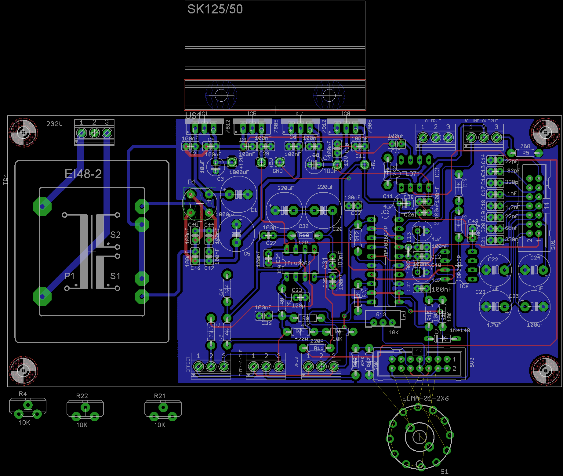

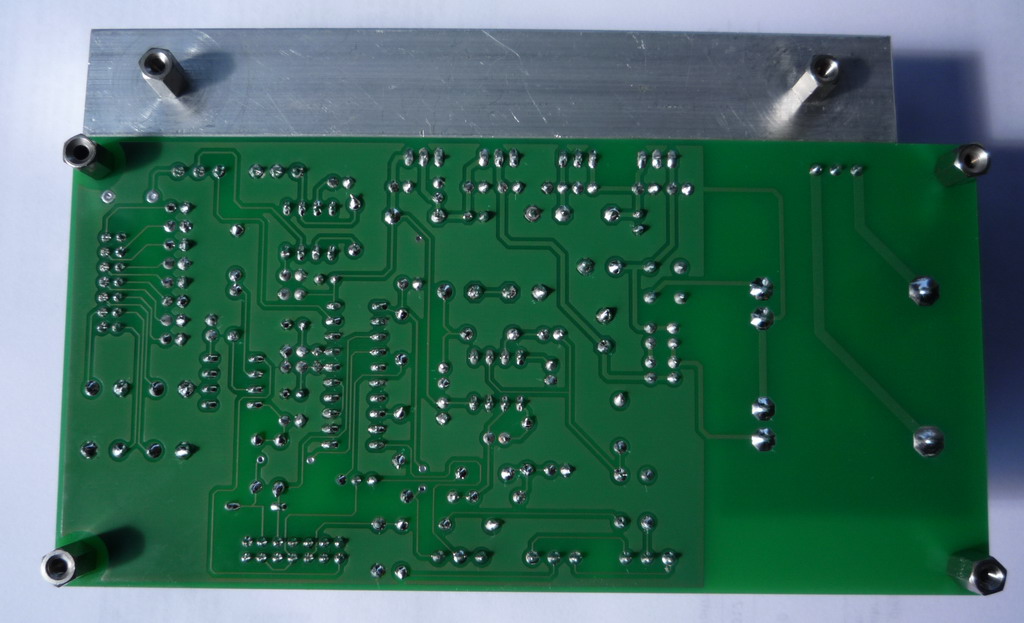

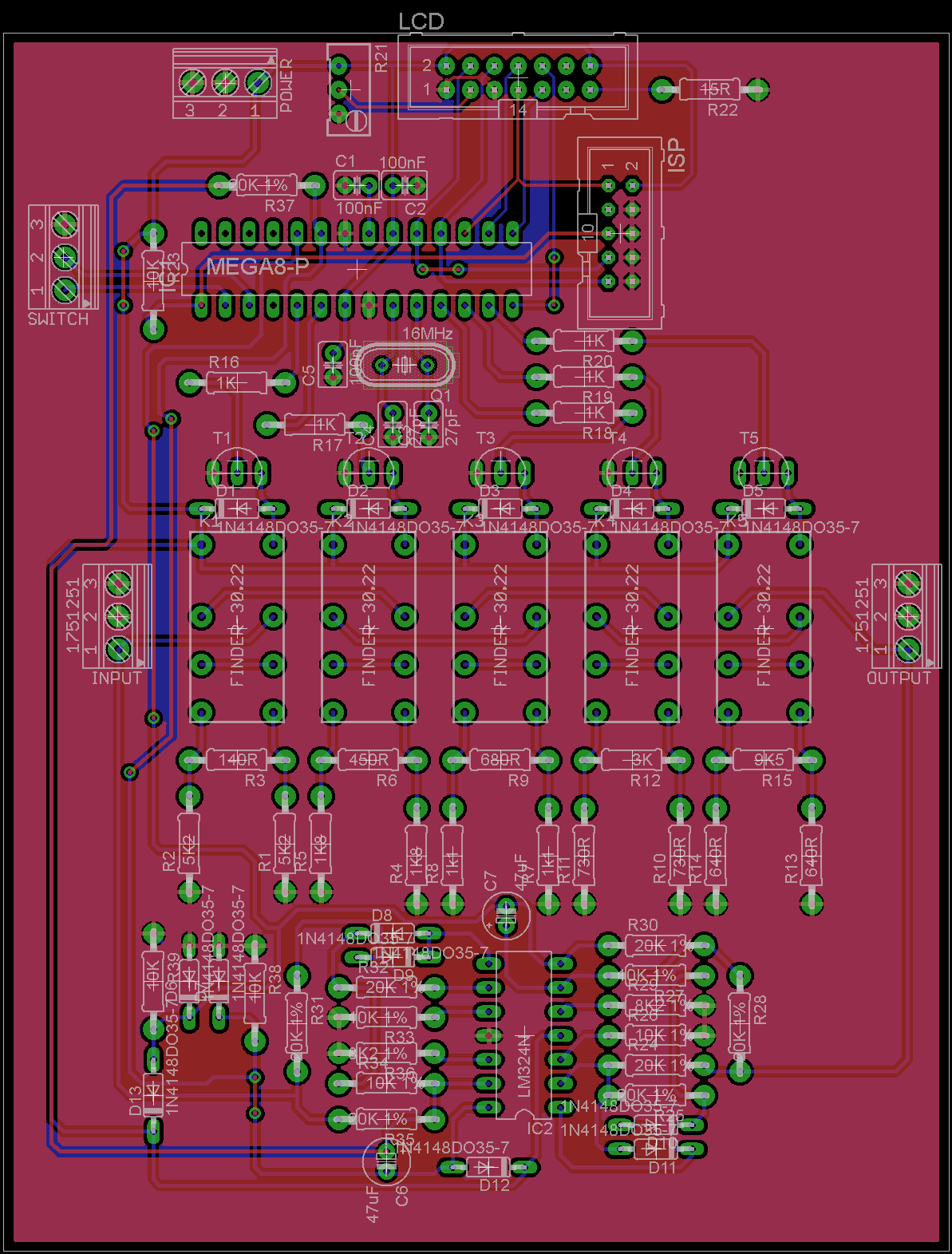

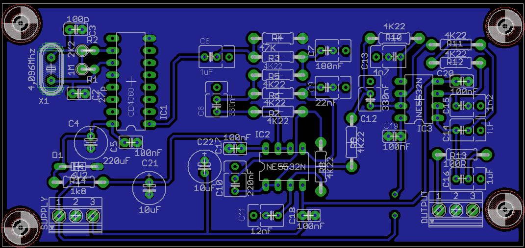

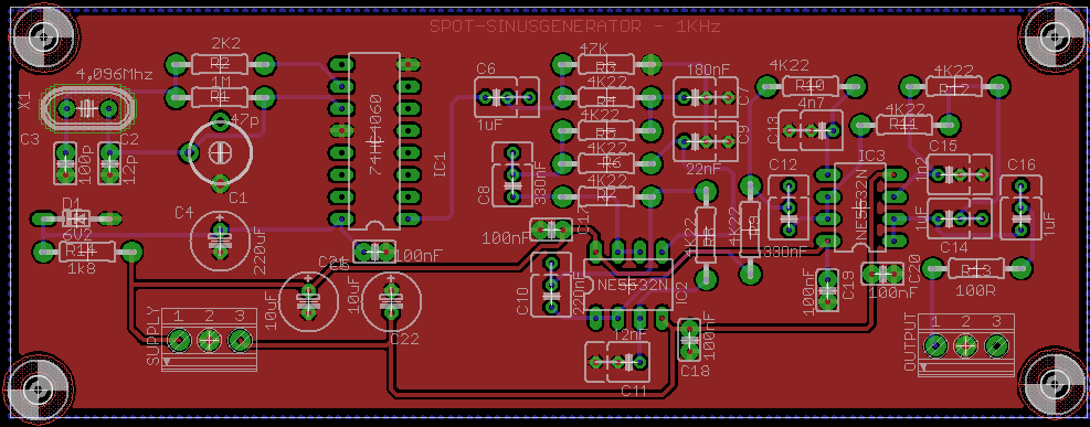

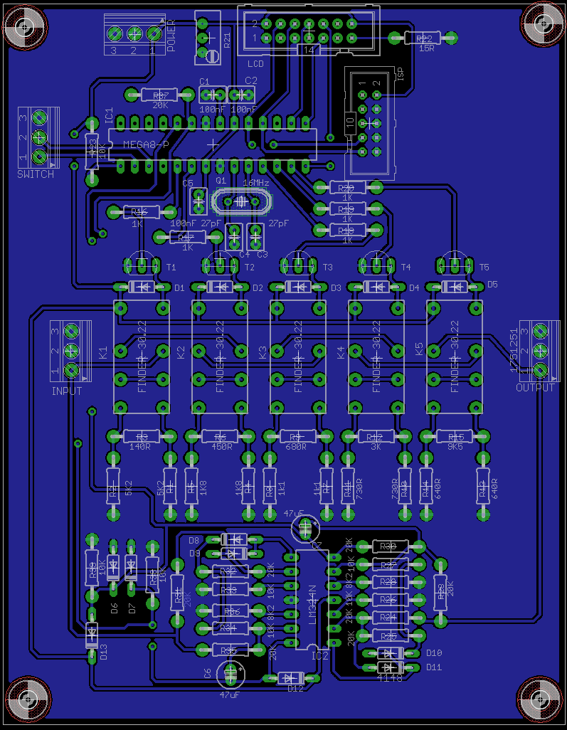

Und hier das Board dazu. Bitte Blick draufwerfen. Die Anordnung der Bauteile ist etwa identisch wie das "original". Was ich geändert habe : Sternförmige Masse ist etwas besser...nach meiner Meinung nach.. Versorgungsleiten auf dem Top Layer. kürzere Leiterbahnen
Warum machst du auf dem Top Layer keine durchgehende Masseflaeche? Das ist die uebliche Vorgehensweise bei HF Schaltungen.
Helmut Lenzen schrieb: > Warum machst du auf dem Top Layer keine durchgehende Masseflaeche? > Das ist die uebliche Vorgehensweise bei HF Schaltungen. Die Frage habe ich mir auch gestellt...aber...bisher war es so, daß beim Audi Schaltungen ist eine Sternförmige Masseführung das A und O wäre. HF Schaltung ? das Analoge Teil läuft mit 1 Khz HF Wäre links der Quarz. bei solche einfache Sachen hatte nie eine extra GND Fläche. Wenn ich doch ein Polygon auf dem Top Layer liegen würde und über vias mit der GND auf Bottom verbinde, was macht dann die Sternförmige Masseführung ?? Hmmm..grübel...
HF Schaltungen sind kritischer als NF Schaltungen. Und was fuer HF gut ist kann auch nur fuer NF gut sein. Sternfoermige Masse geht bei HF gar nicht. Die macht man bei NF auch nur um sich das 2. Layer fuer den GND zu sparen.
Hmm... Sorry ich habe echt die Erfahrung gemacht, daß beim Audio also bis 20KHz eine GND als Masse nicht gut ist. In der "Original" Version ist nur eine Sternförmige Masseführung ist vorhanden. OK HF Teil der Schaltung wäre das kleine Stück links oben wo der Quarz sitzt. Sparen muss ich ich nicht, die Platine wird beim Jakob gemacht, also völlog egal, der Preis ist gleich. Helmut Lenzen schrieb: > Sternfoermige Masse geht bei HF gar nicht. Das ist auch klar. Die Masseföhrung ist nur im NF Teil "vorhanden"
Sowas....
Der Quarz und die Burdencaps sind viel zu weit vom Chip weg. Der 4060 ist ein digitaler Chip und profitiert von einer Massefläche. Der Ziehkondensator C1 ist für Audiozwecke hier völlig überflüssig. Die sternförmige Masseführung am unteren Rand der Platine ist kontraproduktiv. Dadurch erhalten die Entkoppelcaps derart viel Leitungsinduktivität, daß du die Entkoppelcaps auch gleich ganz weglassen kannst.
Und wenn du eh doppelseitig routest, kannst du deine Massefläche unter der ganzen Platine durchziehen. Mit ein paar Vias ist dann an jeden Punkt eine schöne Masse. Aber für sowas eine Platine machen? Das lohnt m.E. den Aufwand nicht. Falls du noch ein paar 74AS867 und einen Flasher rumliegen hast, speicher deinen Sinus doch in ein EPROM/Flash. Hier eine kleine Schaltung von mir: http://www.schoeldgen.de/images/flashplayer.jpg Für Audio kannst du die Resetschaltung weglassen. Das ist nur für den RGB Generator und nochmal der Verweis auf die verschiedenen Sinusquellen von oben: http://www.elektronik-kompendium.de/public/schaerer/scsing.htm
#2768571
Thomas der Bastler schrieb: > Sternförmige Masse ist etwas besser...nach meiner Meinung nach.. stirbt der Blödsinn nie aus? Die Erde ist eine Scheibe; wenn jemand Fieber hat nimmt man ihm Blut ab; und es ist physikalisch unmöglich, mehr als 64kbit/s über eine Telefonleitung zu übertragen. Rauchen ist gesund, und wer schnell fahrenden Zügen zuschaut wird schwachsinnig (gut, das stimmt vielleicht wirklich ;-). Sternförmige Masse war sinnvoll zu Zeiten der Röhrentechnik, als die Eingangsimpedanzen im 100 MOhm-Bereich lagen. Damals waren Stör*spannungen* das Problem. Heutzutage sind Stör*ströme* dein Feind. Dagegen helfen niedrige Impedanzen. Bau die Masse als Netz mit möglichst kleinen Maschen. Das ideale Netz ist eine geschlossene Fläche. "Kleine Maschen" gilt auch für externe Komponenten. Wenn Du weit entfernte Sensoren (Mikrofone, Gitarren, ...) anschliessen musst, dann soll die aufgespannte Fläche zwischen sämtlichen denkbaren Rückleitern (Erde, Minuskabel, Abschirmung) und dem Signalleiter minimal sein. In diesem Fall wird's in der Tat sternförmig, aber niemals auf der Leiterplatte! Besorg Dir mal ein Buch über Elektromagnetische Verträglichkeit (EMV).

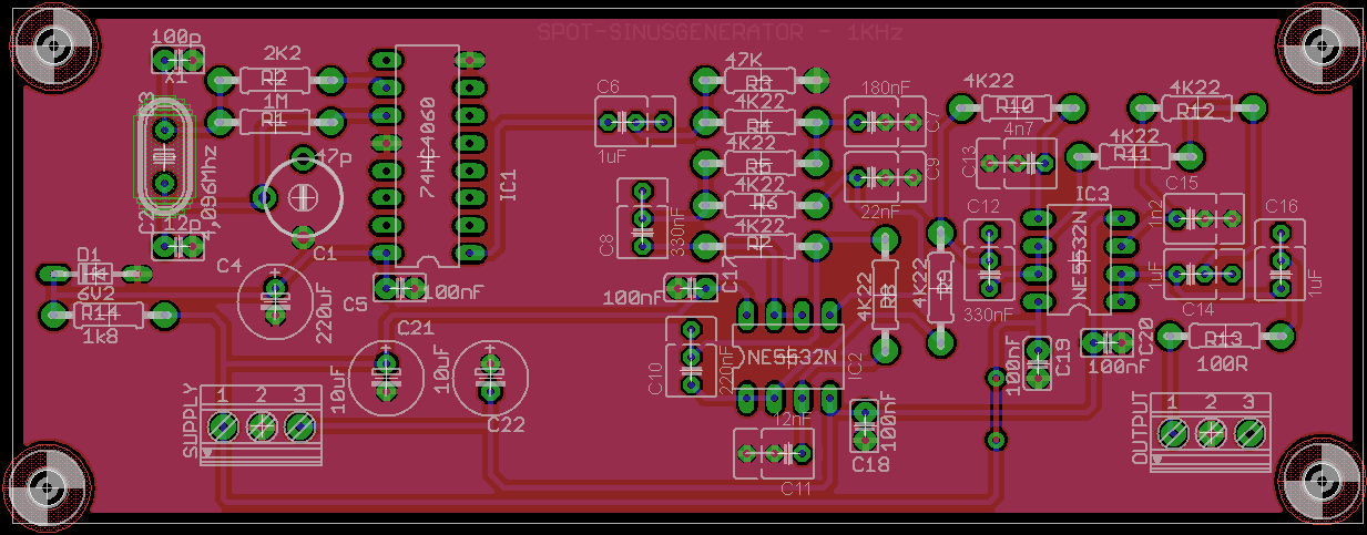

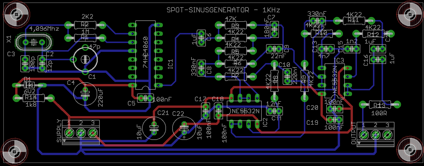

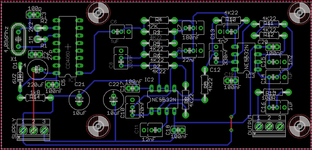

So update Jetzt habe ich auf Top und Button Layer eine durchgehende GND Fläche. Die beiden Versorgungsleitungen - 15V und +15V auf den Top Layer. Ist es jetzt besser ?
Thomas der Bastler schrieb: > Ist es jetzt besser ? Wessentlich besser.

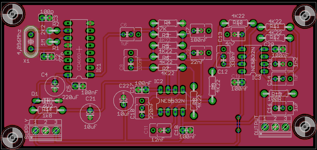

Für die Kondis habe ich von Vishay als Bsp. diese Typen : http://de.rs-online.com/web/p/folien/0115247/?searchTerm=115-247&relevancy-data=636F3D3126696E3D4931384E525353746F636B4E756D6265724D504E266C753D656E266D6D3D6D61746368616C6C26706D3D5E5C647B337D5B5C732D2F255C2E5D5C647B332C347D2426706F3D313426736E3D592673743D52535F53544F434B5F4E554D424552267573743D3131352D3234372677633D4E4F4E4526
>Ist es jetzt besser ? Versuche möglichst alle Leiterbahnen auf nur einer Fläche zu routen, damit eine wirklich durchgehende Massefläche zustande kommt. Außerdem sind die Bauteile des Quarz-Oszillators viel zu weit auseindander gezogen. Dadurch erzeugst du mit dem schnellen 74HC4060 starke Störungen, sowohl abgestrahlter als auch leitungsgebundener Natur. Auch die Empfindlichkeit für Einstreuungen steigt enorm. Am besten schiebst du IC1 etwas nach links. Dadurch vergrößert sich auch der Abstand zwischen Oszillator und Filter, was der Qualität des Sinus zu Gute kommt. Auch sollte der Quarz und seine Bauteile nicht direkt an den Rand der Platine geklatscht werden, sonst ist die abschirmende Wirkung der Massefläche dort stark herabgesetzt. Eigentlich gibt es keinen Grund einen 74HCMOS-Chip zu verwenden. Ein simpler CD4060, mit 15V betrieben, täte es auch. Die von diesem Chip erzeugten Störungen sind deutlich geringer als die eines 74HC4060.
Update, Die Filterplatine route ich auch nach dem Schema dann um.
moin, R1 u. R2 würde ich in SMD 805er Ausführung wählen, dann könnte man den Quarz näher an den 4060 setzen. C1 an den gegüber liegenden Masse-Pin anschliessen, ist für meinen Geschmack zu nah an der Leitung die zu Pin 8 führt. Gruß Michael
>Update,
Sieht schon vieel besser aus!
Rücke C4 noch näher an C5 heran.
Unter IC1 liegen zwei Leiterbahnen etwas zu nahe beieinander.
Den Ziehkondensator würde ich durch einen Festcap ersetzen, da das
"Ziehen" eines Quarzoszillators in Audioanwendungen kaum Sinn macht.
Oder möchtest du wirklich die 1000Hz um +/-0,1Hz verstimmen können?

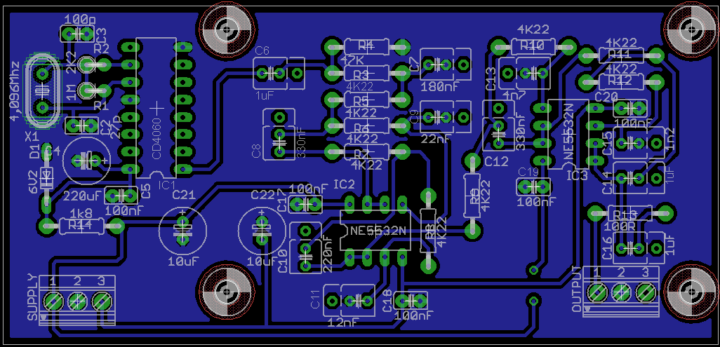

Update... Ich hoffe jetzt passt. Die PCB ist kleiner geworden
na komm, die Schaltung bekommst du doch locker noch 1/3 kleiner!
Mach C2 und C3 rechts vom Quarz hin, über R2 und unter R1. Und verkürze die Leiterbahnbrücke links neben der Outputbuchse. Dann kannst du mal einen Aufbau wagen...
hm, C2, C3, sind jetzt zu weit weg, setz' die doch parallel zu R1 u. R2! EDIT: Der Kai war schneller... :-( noch mal EDIT: Thomas, poste doch mal das komplette Eagle-File, dann könnten Andere vielleicht ein wenig mitfeilen.
Noch kleiner...Was ich noch genau anschauen muss sind die Kondis mit RM 5 und 7.5mm
>Noch kleiner...
War doch gut so, wie es war. Mach ein wenig mehr Massefläche um den
Quarz und die Burdencaps. Nicht direkt ins Eck der Platine würgen!

#2773082

Vergiss nicht, die beiden Masselagen mit Vias aneinanderzunageln. Sonst schwingen die als Schlitzantennen vor sich hin.
>Vergiss nicht, die beiden Masselagen mit Vias aneinanderzunageln. Sonst >schwingen die als Schlitzantennen vor sich hin. Zusätzliche Vias sind immer sinnvoll. Allerdings hat Thomas schon rund 20 normale Masseverbindungen zwischen den beiden Layern, was eigentlich schon fast ausreichen dürfte.
Wir wollen mal die Kirche im Dorf lassen. Thomas baut einen NF Generator und keinen UHF Messsender im GHz Bereich.
Mal ne Frage so nebenbei... bei dem geplanten Spot Sinusgenerator sind 2 Ne5532 verbaut. Jetzt sehe ich, daß ich noch welche LT1014 ( Quad OpAmp ) auch noch da habe. Wäre doch sinnvoll die beiden NEs rausschmeissen und gegen einen LT zu ersetzen ? Ich sehe "spektakuläre" Eigenschaften von LT..also wäre das Ergebnis um "0,0001%" besser ? ist ja kein Aufwand, muss ich mal die Platine kurzer Hand neu zeichen. Was sagen die Experten ?
Thomas der Bastler schrieb: > Wäre doch sinnvoll die beiden NEs rausschmeissen und gegen einen LT zu > ersetzen ? Mach das nicht. NE5532 hat eine Slewrate von 9V/us der LT1014 nur 0.4V/us. Damit ist der NE5532 um laengen besser dafuer geeignet.
Schon wieder was dazu gelernt.Also der LT hat eine wesentlich langsamere Anstiegsrate.. Wozu wäre z.B ein LT am besten geeignet ?
>Ich sehe "spektakuläre" Eigenschaften von LT..also wäre das Ergebnis um >"0,0001%" besser ? Wo siehst du die? >Wäre doch sinnvoll die beiden NEs rausschmeissen und gegen einen LT zu >ersetzen ? Der NE5532 ist preisleistungsmäßig so ziemlich das Beste, was du bekommen kannst. >Wozu wäre z.B ein LT am besten geeignet ? Heb dir das für dein nächstes Projekt auf. Thomas, jetzt ist der Moment gekommen, wo du das Ganze mal aufbauen solltest. Man kann auch zuviel Grübeln...
Thomas der Bastler schrieb: > Wozu wäre z.B ein LT am besten geeignet ? Eher für DC Anwendungen wo ein niederige Offsetspanng gefordert wird.
Kai Klaas schrieb: > Wo siehst du die? The LT1014 is the first precision quad operational amplifier.. The LT1014’s low offset voltage of 50μV, drift of 0.3μV/°C, offset current of 0.15nA, gain of 8 million, common mode rejection of 117dB and power supply rejection of 120dB qualify it as four truly precision operational amplifiers. Kai Klaas schrieb: > Der NE5532 ist preisleistungsmäßig so ziemlich das Beste, was du > bekommen kannst. Ziemlich ??? oder doch OPA ? Kai Klaas schrieb: > Heb dir das für dein nächstes Projekt auf. Thomas, jetzt ist der Moment > gekommen, wo du das Ganze mal aufbauen solltest. Man kann auch zuviel > Grübeln... Stimmt auch habe noch ca 5 offene Baustellen. Ich muss auf die PCBs warten...
>The LT1014 is the first precision quad operational amplifier.. >The LT1014’s low offset voltage of 50μV, drift of 0.3μV/°C, offset >current of 0.15nA, gain of 8 million, common mode rejection of 117dB and >power supply rejection of 120dB qualify it as four truly precision >operational amplifiers. Ja, ja, ja, ja, ja, Marketing-Geschwätz, aber einen Klirrfaktor gibt es nicht im Datenblatt... >Ziemlich ??? oder doch OPA ? Warum müssen Leute immer etwas "absolut perfektes" bauen wollen?? Bau doch einfach mal etwas "sehr gutes". Ist das nicht genug? Oder schmeißt du auch dein Fahrrad weg, wenn es irgendwo einen Kratzer hat und kaufst ein Neues? Bau doch erst mal die Schaltung auf und teste sie. Dann kannst du immer noch einen teureren OPamp in die Fassung stecken...
Kai hast recht...also ich baue die Sachen sauber auf, und dann schauen wir mal...smile... Danke !

Helmut Lenzen schrieb: > Wenn du es ganz perfekt machen willst dann schaltest du Pi oder > T Daemfungsglieder um. Dann bleibt auch der Ausgangaswiderstand gleich > beim umschalten. Meinst sowas hier : http://www.sengpielaudio.com/Rechner-pads.htm
Thomas der Bastler schrieb: > Meinst sowas hier : Genau sowas. Die kannst du dann hintereinander schalten und hast immer die gleiche Ausgangsimpedanz.
Ja habe ich schon die Beschreibung kurz studiert... Wie groß wöhlt man die Eingang und Ausgang Impedanz ? Man redet noch von Dämpfung, wie sollte ich es in meinem Fall verstehen ? Klar Spannungteiler, ist ja klar wie funzt..
Thomas der Bastler schrieb: > Wie groß wöhlt man die Eingang und Ausgang Impedanz ? Nun es gibt genormte Impedanzen. 50 / 75 Ohm in der HF Technik 600 Ohm in der Audiotechnik. Du must aber aufpassen das deine Endstufe auch die 600 Ohm treiben kann. >Man redet noch von > Dämpfung, wie sollte ich es in meinem Fall verstehen ? Die Daempfung ist der Spannungsunterschied zwischen Ein/Ausgang des Gliedes. Also 6dB oder 10 dB oder 20 dB waeren gaengige Daempfungswerte. d = 20 x log(Ua/Ue) [in dB] 20dB waeren in dem Fall dann ein Unterschied um den Faktor 10 6dB waeren dann die haelfte. Schaltes du jetzt ein Glied mit 6 dB und eins mit 20dB in Reihe ergibt das 26 dB also den Faktor 20 Die Addition der dB ist das gleiche wie die Multiplikation der Faktoren. dB Werte mit positiven Vorzeichen sind Daempfungen mit negativen Verstaerkungen.

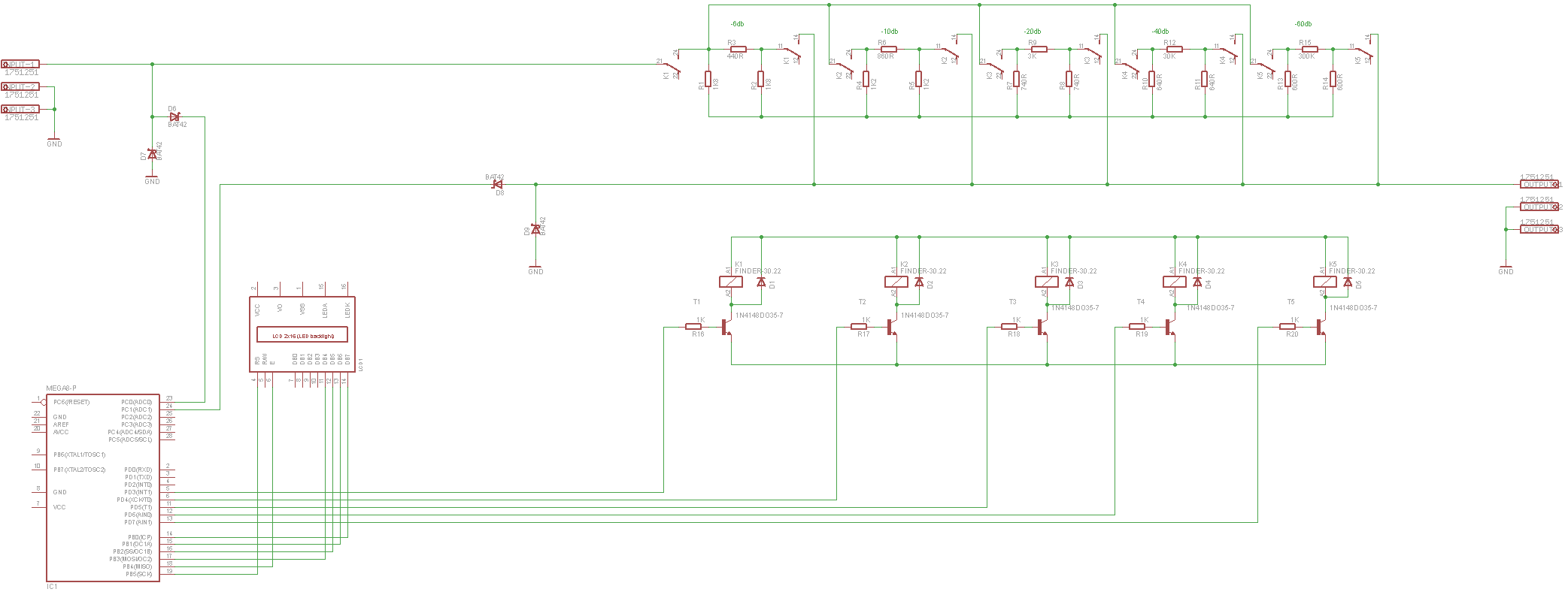

Also folgendes schon gelernt : Ich habe bei einem TTL Stufe dann 3,18V am Ausgang bei 5 V. Der CD4060 wird aber 6,2V gespeist, also liegt am Ausgang 3,95 V Die Ausgangspannung ist 2V eff. Laut NE Datenblatt, alle Parameter sind mit RL 600 Ohm angegeben, also nehme den Eingansimpedanz des Filters mit 600 Ohm. Ausgang sollte auch 600 Ohm sein. 2V eff wäre + 6 db 1V eff waäre 0 db usw....Richtig ?
Ich könnte mir sowas vorstellen
#2779085
Deine Relais haben "Phantomspeisung" und die Emitter hängen in der Luft?
Sagte ganz grob, bissle Phantasie ist auch gefragt....genauso , daß der AVR auch ohne 5V arbeitet..LoL
Ein bisschen anders must du das verschalten. Die werden alle hintereinander geschaltet. Die Impedanz bleibt ja gleich. So kann man mit den Teilen unterschiedlich Kombination zusammenschalten und damit unterschiedliche Daempfungen erzeugen. z.B. du hast 6db und 10db dann kann du schalten 0db 6db 10db 16db Was du gemacht ist jedes Teil einzeln und nicht kombiniert.
Danke !

Helmut Lenzen schrieb: > Du hast vorne ein TTL Rechteck erzeugt. Dessen Grundschwingungsgehalt > betraegt: > > U0 = 2 x 5V/Pi = 3.18V Ich habe jetzt die Fourierzerlegung nicht auswendig parat. Aber ein Vergleich bei der Synthese von:
1 | |
2 | |
3 | |
4 | |
5 | |
zeigt das angehängt Bild. Demnach wäre die Amplitude der Sinusgrundschwingung etwas höher als die Amplitude des Rechtecks. Das entspräche dann nicht deiner o.g. Gleichung. Was habe ich übersehen?
HildeK schrieb: > Was habe ich übersehen? http://de.wikipedia.org/wiki/Rechteckschwingung Ich hatte die Formel hier verwendet. Habe das auch noch mit einem Specki ueberprueft kamm das gleich raus.
was ist ein "Specki"?
Thomas der Bastler schrieb: > was ist ein "Specki"? Hat nix mit Speck zu. Ist der Kosename fuer ein Geraet Namens Spektrum Analyzer. Ist so aehnlich wie ein Oszillosope. Nur das hier nicht der Zeitverlauf der Spannung angezeigt wird sondern die Spektralen Frequenzkomponenten.
#2779606
Helmut Lenzen schrieb: > Ich hatte die Formel hier verwendet. Die beginnt mit 4h/PI! Bei h=5V wäre das Ergebnis dann 6.37V für die Amplitude der Grundschwingung. Das ist auch in dem verlinkten Wikipedia-Artikel in der Grafik unterhalb der Kurve zu sehen. Der Faktor wäre 4/PI, also 1.273. Was dein Speki zeigt, kann ich von hier aus nicht sagen ... @Thomas der Bastler Speki = Spektrumanalyzer
HildeK schrieb: > Spektrumanalyzer Also Oszi für "fortgeschrittene"... Aber eins ist ganz sicher, wenn ich die Schaltungen, beide ( Sinus-Spot und der Messfilter ), aufgebaut habe werde ich die Sachen sehr gründlich ausmessen. Ich möchte sehen wie weit die errechnete Werte mit der tatsächlichen übereinstimmen. Wird eine sehr interessante Sache werden...für mich...
#2779625

Hier mal die Bilder von einem 1KHz Rechecksignal mit 5Vss. Daneben das Signal auf einem Speki dargestellt. Der Zacken ganz links ist die Grundwelle. Hier gibt der Speki 2.24V Eff an = 3.16Vs.
Sowas könnte ich bei meinem "Klirrmessfilter" gut gebrauchen. Habe mal kurz überlegt, was ich auf einem normalen Oszi sehen werde, wenn der Filter mit 1 KHz gespeist wrid..Wenn der Filter perfekt wäre, theoretisch nichts, weil der Filter eine unendliche Dämpfung genau bei 1 Khz hätte.
Thomas der Bastler schrieb: > Sowas könnte ich bei meinem "Klirrmessfilter" gut gebrauchen. Habe mal > kurz überlegt, was ich auf einem normalen Oszi sehen werde, wenn der > Filter mit 1 KHz gespeist wrid..Wenn der Filter perfekt wäre, > theoretisch nichts, weil der Filter eine unendliche Dämpfung genau bei 1 > Khz hätte. Du brauchst jetzt aber nicht zu ueberlegen auch noch einen Speki selber zu bauen:=) Das ist mein aufwendigstes Messgeraet (40kg vollgepackt).
> Du brauchst jetzt aber nicht zu ueberlegen auch noch einen Speki selber > zu bauen:=) Das ist mein aufwendigstes Messgeraet (40kg vollgepackt). doch, doch, dazu ist er glatt im Stande! :-))) Gruß Michael Was der Helmut alles so da hat, kannst du dich noch drehen in deiner Werkstatt?
#2779730
Helmut Lenzen schrieb: > Hier mal die Bilder von einem 1KHz Rechecksignal mit 5Vss. Daneben das > Signal auf einem Speki dargestellt. Der Zacken ganz links ist die > Grundwelle. Hier gibt der Speki 2.24V Eff an = 3.16Vs. Und, wie bekommen wir jetzt Theorie und Praxis unter einen Hut?
Michael D. schrieb: > Was der Helmut alles so da hat, kannst du dich noch drehen in deiner > Werkstatt? So gerade eben :=)
>> Hier mal die Bilder von einem 1KHz Rechecksignal mit 5Vss. Daneben das >> Signal auf einem Speki dargestellt. Der Zacken ganz links ist die >> Grundwelle. Hier gibt der Speki 2.24V Eff an = 3.16Vs. > >Und, wie bekommen wir jetzt Theorie und Praxis unter einen Hut? Ein 5Vss Rechtecksignal hat eine Amplitude von 2,5Vs. Multipliziert mit 4/Pi ergibt für den Sinus eine Amplitude von 3,18Vs. Ist doch jetzt nicht sooo weit von 3,16Vs weg...
#2779789
Kai Klaas schrieb: > Ein 5Vss Rechtecksignal hat eine Amplitude von 2,5Vs. Das iss es! :-) Danke für den Schubser in die richtige Richtung ... > Ist doch jetzt nicht sooo weit von 3,16Vs weg... Die Differenz stand auch nicht zur Diskussion :-)

offtopic : aber es muss sein..Helmut was sieht man alles auf dem Bild...?? hammer ... Ich glaube wenn ich als nächstes ein Thread starten würde... Specki, selber bauen, dann bleibt dieses Forum leer. bzw beim Aufruf die Meldung 404 Page not found..
Thomas der Bastler schrieb: > offtopic : aber es muss sein..Helmut was sieht man alles auf dem > Bild...?? hammer ... Ok. Dann mal eine kleine Beschreibung der Geraete von links nach rechts. Der Turm links auf dem Bild zeigt von oben nach unten HP8903B Audio Analyzer (Klirrfaktormessbruecke) HP8657B Signalgenerator 100khz .. 2Ghz HP3325B Funktionsgenerator 1mHz .. 20MHz In der Mitte HM1507 und HM705 Oszilloskope Ueber dem HM705 eine RLC Messbruecke (Selbstbau) Oben im Regal HP3478A Multimeter HP5334B Frequenzzaehler Der Turm Rechts von oben nach unten Labornetzteil (Selbstbau) HP1630G Logikanalyzer HP54522a Oszillosope (500MHz) HP3585A Spektrum Analyzer 20Hz .. 40MHz Neben dem Turm 2 Netzteile Ganz rechts in der Ecke HP 1661a Logikanalyzer
Helmut Lenzen schrieb: > HP8903B Audio Analyzer (Klirrfaktormessbruecke) Könntest mir schnenken...smile..könnte ich gut gebrauchen, aber werdest recht haben, lohnt sich nicht zu verschenken, weil ich wahrscheinlich nicht "fachmännisch" das Gerät ( noch nicht ) bedienen kann. Aber absolute "ober Respekt" Klasse !!
Naja Thomas, ich bin auch kein richtiger Bastler mehr. Entwickele groesstenteils fuer Kunden Schaltungen. Da braucht man halt ein Labor.
So könnte ich mir die Abschwächungsstufe vorstellen :
Thomas der Bastler schrieb: > So könnte ich mir die Abschwächungsstufe vorstellen : Ist schon fast ok. Aber 60 dB =1000 wirst du nicht schaffen. Da wird das übersprechen zu gross. Die wirst du aufteilen müssen in 20 + 40 dB. Bei 40 dB wirst du auch schon auf das Layout achten müssen eventuell zwischen Ein/Ausgang ein Blech anbringen müssen Die Gleichrichterschaltungen funktionieren so nicht. Schau noch mal in den link von mir oben.
Du meinst einen Vollwellengleichrichter mit OpAmp ?
Thomas der Bastler schrieb: > Du meinst einen Vollwellengleichrichter mit OpAmp ? Ja das meine ich. Du must ja die Schwellspannung der Dioden wegbekommen. Das geht nur aktive mit einem OPAmp.
So könnte es besser aussehen..??
Thomas der Bastler schrieb: > So könnte es besser aussehen..?? Ist schon besser. Parallel zu R30 R37 muss noch ein Kondensator zum glätten. Da der Op ja mit +- versorgt wird muss du den ADC Eingang noch gegen negative Spannungen schützen. Widerstand und Dioden.
Update, Schutzdioden am ADC Eingang und jeweils ein Glättungselko mit 47uF

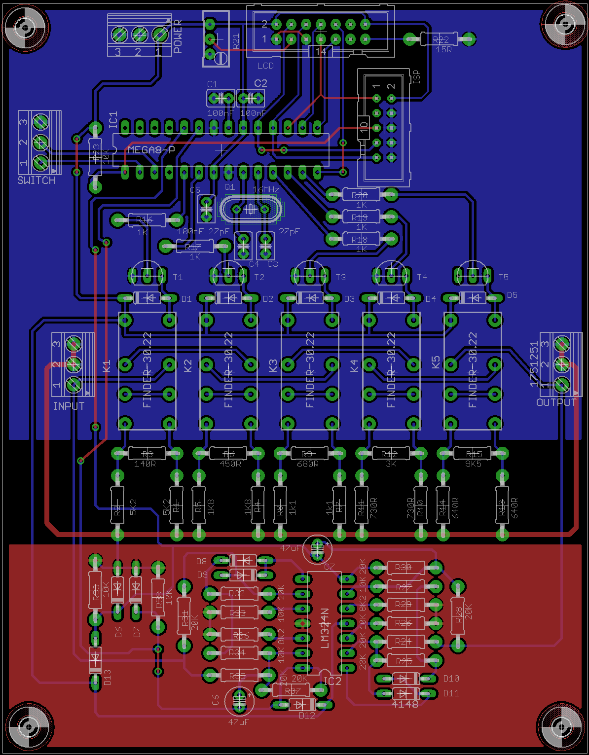

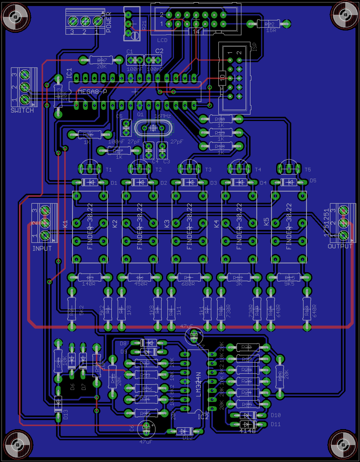

Und das Board könnte evtl. so aussehen ?
Etwas verbessert
und was???
>Ich möchte am Ausgang bestimmte "Audio Pegel" haben also z.B 0 db. Wären >also 0.775V. Mit einem Spannungsteile bestehend aus einen Widerstand und >einen Trimmpoti könnte ich es realisieren. Festpegel sind eher unpraktisch. Sinnvoller ist es, mit einem simplen Poti den gewünschten Pegel einzustellen. >Ich könnte mir sowas vorstellen Mit einer zusätzlichen µC-Schaltung?? Das wird deinen Sinus aber nicht sauberer machen! Wenn du da nicht höllisch aufpaßt, ist der niedrige Klirr futsch...
Hoffe, daß ich mich klar ausgedrückt habe der AVR macht nichts anderes wie die Relais schalten und ein bisschen Pegelmessen
>Hoffe, daß ich mich klar ausgedrückt habe der AVR macht nichts anderes >wie die Relais schalten und ein bisschen Pegelmessen Der AVR läßt aber gleichzeitig unangenehme, digitale Störströme über die gemeinsame Masse fließen. Ein falscher Masseanschluß und Peng!
Abhilfe ? Könnte ich den AVR komplett auslagern, oder die Eingangsmasse und die von der Steuerung trennen. Brint aber nicht viel wegen dem Gleichrichter.
Würde diese Variante weniger störanfällig ? Ich habe den Eingang und den Ausgangmasse auf dem Top Layer direkt verbunden. Es ist nur an einem Punkt mit dem Massepolygon auf dem Button Layer verbunden
#2781123
@ Thomas der Bastler Wieso sitzt eigentlich R37 im Layout so elend weit weg vom LM324? Im Schaltplan sitzt er direkt an Pin 13/14 des OPV. Der lässt sich doch so schön parallel der Diode D12 platzieren. Damit wird die rote LB die von C6 ausgeht automatisch überflüssig und kann wegfallen.
Fachkraft : Ja hast recht. Nun habe ich noch was anderes überlegt wegen der Masseverbindung. Ich habe 2 getrennte GND Polygone somit ist die Masse Eingang und Ausgang wirklich nr an einem Punkt mit der Polygon verbunden R2 - D6 Anode
#2781141
Was auch auffällt ist 1. Beim LM324 an Pin 4 (Versorgung+) fehlt mir ein Abblockkondensator. Den würde ich mir nicht einsparen, zumal du die Versorgung ausgerechnet über die Leitung der Finder-Relais führst! Wobei wir da gleich zu Problem Nr. 2 kommen, nämlich 2. dem Poweranschluss fehlt ein Elko der die kurzeitige Belastung der schaltenden Relais abfängt. Das sollte der "arme Abblockkondenstor" des AVR nicht schultern müssen.
C6 , C7 sind verpolt. Der - Eingang des OP liegt quasi an GND. Da du positive Ausgangsspannung willst muss der + vom Elko am Ausgang liegen. Besser wäre es allerdings an der Stelle einen Folien C einzusetzen und die Widerstände um den Faktor 10 grösser zu machen.
#2781156
Zum Posting von 18:30 Jetzt hast du aber die Massefühung eher verschlimmbessert. Hängt alles nur nur an einem "seidenen Fädchen" über R2. ;-) So schlecht war's auf den ersten Blick vorher doch gar nicht. Aber mal was grundsätzliches, es fällt auf das der steuernde Teil (AVR und OPV) im Layout mittig "zerrissen" ist, durch den Lastteil (die Relais). Die Anordnung OPV unten und Relais mitte hätte ich ungekehrt vorgenommen, so dass der steuernde Teil (AVR und OPV) insgesamt nahe beieinander liegt und der Lastteil (Finder Relais) am weitesten weg (mit eigener Versorgungsleitung über einen ELKO zur Powerbuchse. Von der Powerbuchse weg dann die Versorgungsleitung für den MC und den OPV (dort jeweils 100nF).
Kondis gesetzt, habe gerade überlegt, damit mit der Eingangsspannung etwas flexibiler bleiben kann, habe ich noch einen 78S05 verpasst
Fachkraft schrieb: > Jetzt hast du aber die Massefühung eher verschlimmbessert. Hängt alles > nur nur an einem "seidenen Fädchen" über R2. ;-) Meine Überlegung war, Kai Klaas schrieb: > Der AVR läßt aber gleichzeitig unangenehme, digitale Störströme über die > gemeinsame Masse fließen. Ein falscher Masseanschluß und Peng! aus dem Grun, daß ich die beiden Masseflächen soweit wie möglich trenne. Fachkraft schrieb: > So schlecht war's auf den ersten Blick vorher doch gar nicht. Aber mal > was grundsätzliches, es fällt auf das der steuernde Teil (AVR und OPV) > im Layout mittig "zerrissen" ist, durch den Lastteil (die Relais). Die > Anordnung OPV unten und Relais mitte hätte ich ungekehrt vorgenommen, so > dass der steuernde Teil (AVR und OPV) insgesamt nahe beieinander liegt > und der Lastteil (Finder Relais) am weitesten weg (mit eigener > Versorgungsleitung über einen ELKO zur Powerbuchse. Von der Powerbuchse > weg dann die Versorgungsleitung für den MC und den OPV (dort jeweils > 100nF). Das hört sich auch nicht schlecht an...
Ob und wie das Ganze funktioniert, hängt davon ab, wie du die µC-Schaltung mit den anderen Schaltungsteilen verbindest. Es ist ein Riesenunterschied, ob das alles auf einer Platine mit durchgehender Massefläche sitzt oder auf viele Einzelplatinen verteilt ist. Bei deinem derzeitigen Aufbau würde ich eine möglichst vollständige räumliche Trennung der Schaltkontakte und den damit verbundenen Widerständen von Schaltungsteilen des µC empfehlen. Also getrennte Massen, die sich auch nicht auf Ober- und Unterseite der Platine überlappen dürfen. Sonst hast du kapazitive Koppung. Ich würde am µC noch ein Pi-Filter plazieren, wie hier beschrieben: Beitrag "Frage an die Layouter: 4 parallele ADC's massemäßig entkoppeln" Auf diese Weise kannst du die Massestörungen auf dem Weg zwischen µC-Masse und sternförmigem Massepunkt gering halten. Dann gibt es auch wenig kapazitives Einkoppeln direkt in den Relais. Du solltest dir jetzt mal überlegen, wie du alle Schaltungsteile zusammenschaltest. Dies ist gerade hinsichtlich der Masseführung kritisch und sollte zu Beginn überlegt werden.
Kai.. ich denke die beste Variante wird, daß ich 2 Platinen mache. Eine kleine mit den Relais drauf, und eine Steuerpaltine. Ich kann dann die beiden dann mit Pfostenstekcer verbinden, also Flachbandkabel..wäre doch besser oder ? PS: man lernt immer etwas dazu...
Kann man auch machen. Aber wie gesagt, das hängt davon ab, wie du die
Module miteinander verbindest. Das solltest du dir jetzt erst mal
überlegen. Du hast jetzt eine gemischt analog digitale Schaltung, bei
der die Anordnung der Module, deren Zusammenschaltung und die
Gesamtmasseführung mehr als kritisch ist. Wenn du hier Fehler machst,
wird der ganze Aufwand beim Sinusfilter (ich erinnere nur: NE versus
OPA...) hinfällig.
