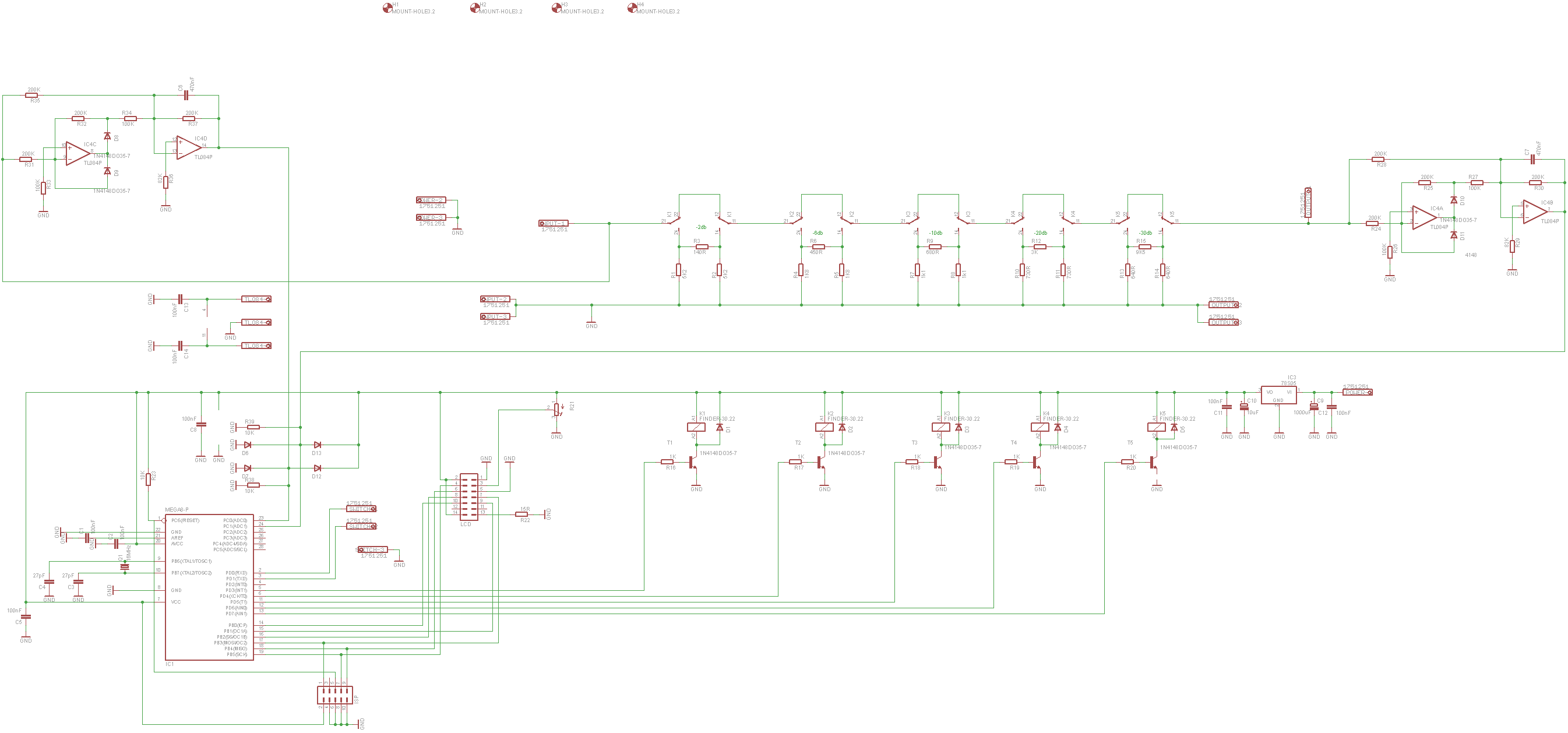

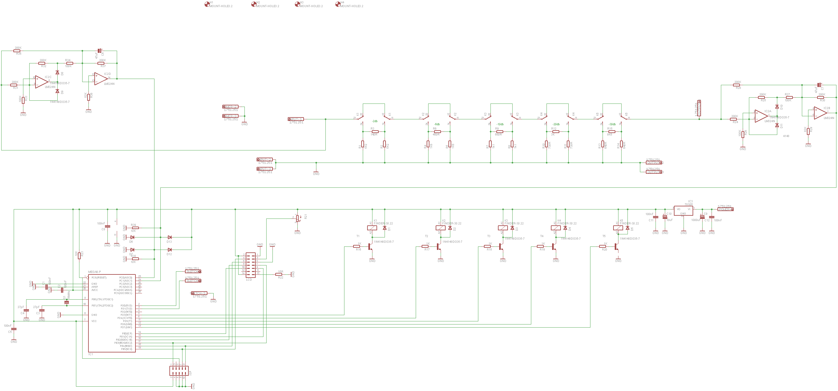

von Helmut L. (helmi1)
Wenn du 2 Platinen jetzt machen willst und du eine saubere Trennung
haben willst gibt es eine einfache möglichkeit.
Du steuerst die Relais über ein Schieberegister ala 74HC595 an. Dessen
Datenleitung vom AVR führts du über Optokoppler. So hast du überhaupt
keine galvanische Verbindungen zwischen beiden Baugruppen. Das gleiche
geht auch für den ADC.

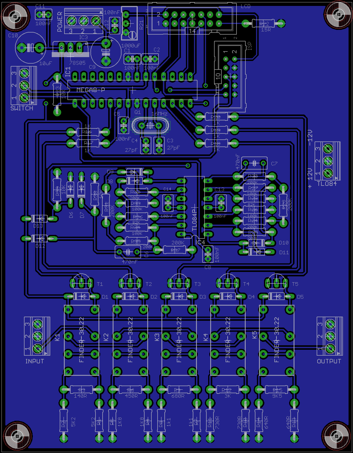

Ich glaube, weil es doch spannender ist, ich werde eine Platine machen,
werde ich mal schauen was ihr mir alles schon geschrieben habt, wegen
Masse.
Oder kann ich evtl, einige Jumper setzen..mal gucken..

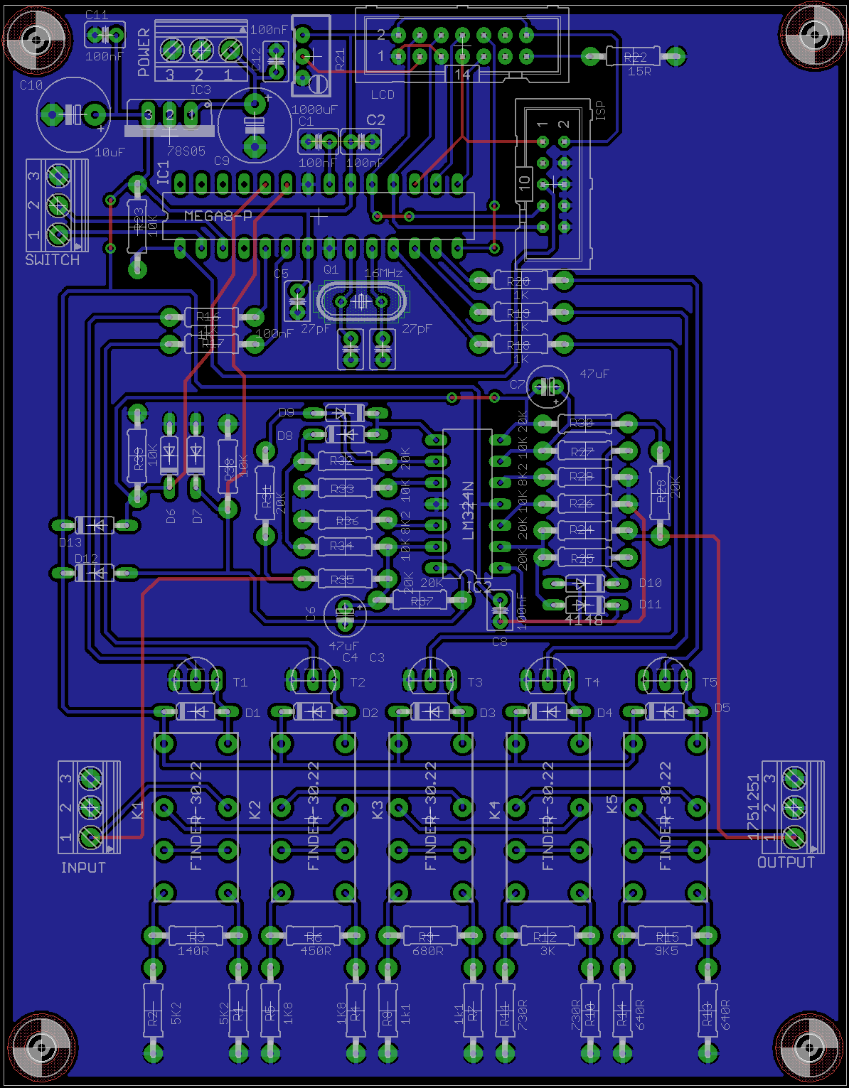

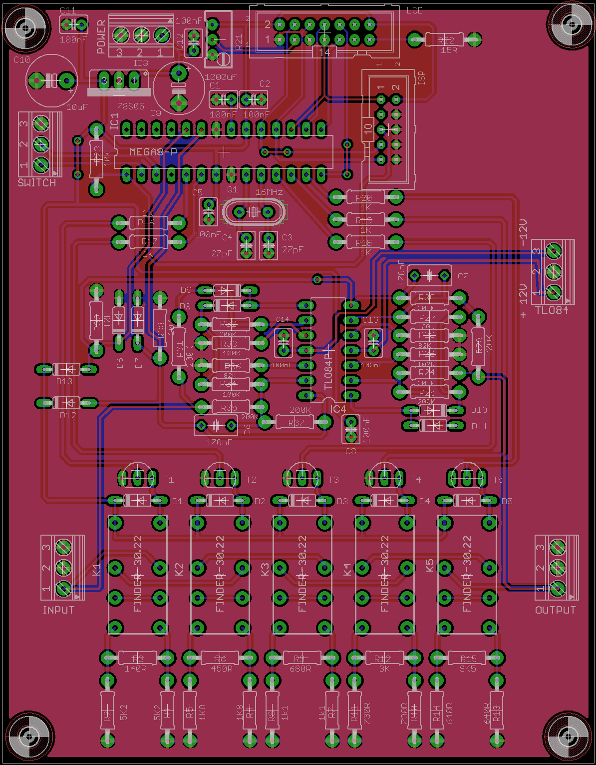

von Thomas D. (thomasderbastler)
Ich werde mal diese Variante probieren.
Wegen der Kapazitiven Kopplungen habe ich auf einen GND Top Polygon
verzichtet.

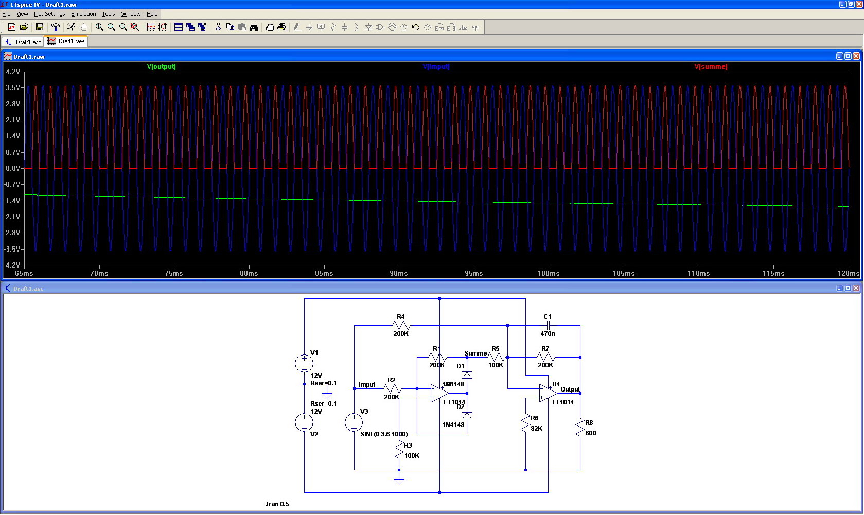

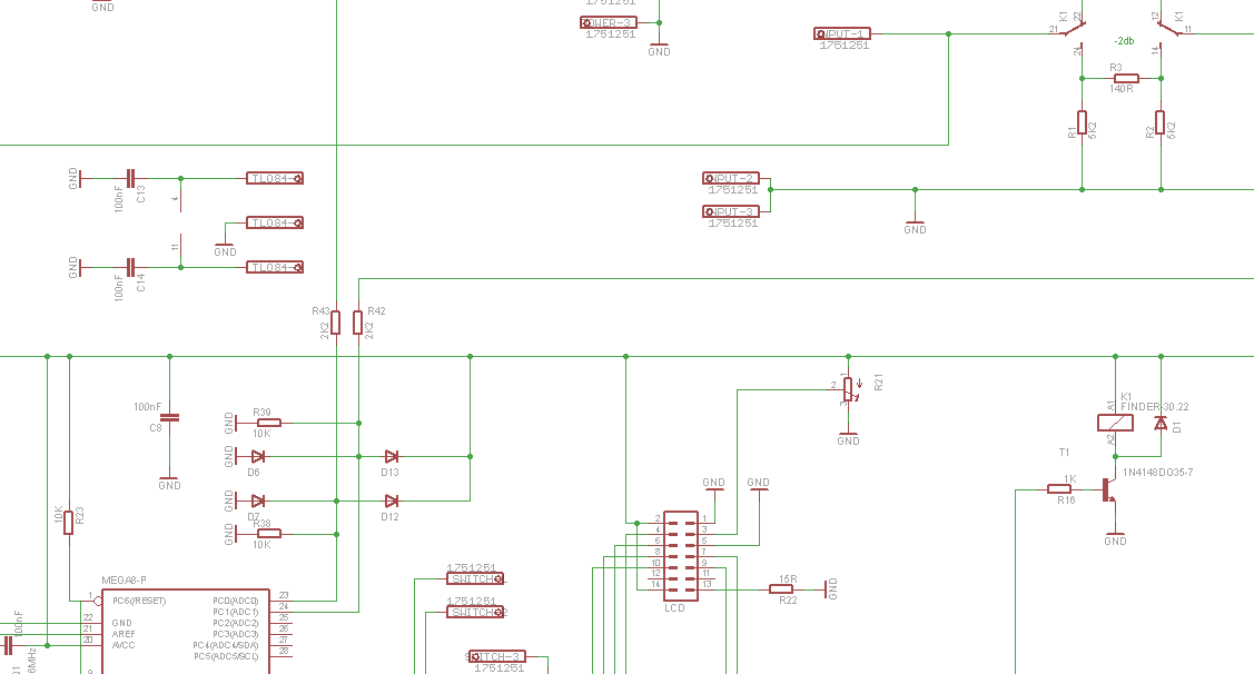

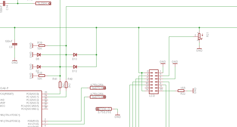

Noch etwas, bin ein bisschen im Grübeln.
Beim Vollwellengleichrichter C6, ist die Polariät richtig und passt der
Wert auch?

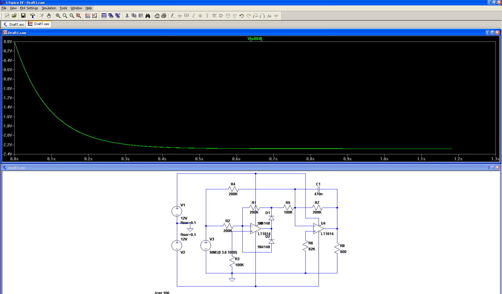

> Wert auch?
Sagte ich dir schon.
Beitrag "Re: MAX038 - Keine saubere Sinus am Ausgang"
Die Grenzfrequenz deines Filters (C6 u. R37) = 1/(2 x pi x C6 x R37) =
0.16Hz
Da du 1 kHz erzeugen willst ist es etwas langsam. Auch wuerde ich dir da
zu Floline Cs raten und die Widerstaende alle um den Faktor x 10
groesser machen.
> groesser machen.
Alle die im Gleichrichter drin sind ?
Folien MKT habe ich 1uF da wom Wima
Wenn C6 1u ist und C37 wäre 1 M dann wäre es 1/ ( 6.28 x 1 ) wie soll
ich auf 1 Khz kommen ?
C6 müsste so gross sein, habe solche Folien Kondis noch nicht gesehen
nur Elkos..
> 0.16Hz
Moment : 2 mal Pi wäre 6.28
1/ ( 6.28 x 4,7u x 20 K ) = 1,69 Hz
In deinem Plan steht aber 47uf fuer C6
Ja.
Warum auf 1kHz? Du willst doch Gleichrichten und anschliessend glaetten.
Du darfst auf deinem DC Signal keinen Rippel von der 1kHz mehr drauf
haben.
Also muss das Glaettungsfilter doch eine niederige Grenzfrequenz las
1kHz haben.
> nur Elkos..
Deshalb Widerstaende groesser machen, dann kann man die Cs kleiner
machen.
Zeitkonstante bleibt dabei gleich.
Und noch ein Problem:
Du hast eine maximale Daempfung von 68dB = 2500 fach.
Diese Spannung richtet dein 2. Gleichrichter gleich.
Das heist fuer ihm eine Dynamik von 1/2500 am Ausgang.
Also 5V bei voll und 2mV bei kleinster aussteuerung.
Dein ADC hat aber nur einen Bereich von 10Bit = 1024.
Ganz unten wirst du aber dann nix mehr gescheites messen koennen.
Helmu hat Recht. Wie immer.
> haben.
Das ist klar.
> 1kHz haben.
Diesen Satz, trotzdem, daß ich mehrmals gelesen habe, verstehe ich nicht
ganz.
Über Grenzfrequenz spricht man bei einem Filter, wenn der Filtertyp Tief
oder Hochpass ist.
Nach meinem Verständniss ist der Linke OPAmp ist ein
Halbwellengleichrichter und der Rechte ist ein Summierverstärker.Die
Positive und negative Halbwelle wird mit dem Verstärkerungsfaktor 1
summiert. In diesem Sinne ist es ein Vollwellengleichrichter. Ich kann
hier also in dem Sinne keinen Filter sehen.
Nach dieser Grundschaltungen ( ist wirklch ein schönes Tutorial )
www.koemoba.de/Operationsverstarker.pdf
Ein Kondesator zwischen Ausgang und - Eingang wäre ein Integrator. Mit
dem Widerstand parallel zu C wäre möglich ein Rechteck zum Dreieck oder
Sägezahn umwandeln.
Das stimmt auch vollkommen. Nun die andere Möglichkeit wäre, die
Informationen im Display ein bisschen anders anzugeben.
In der ersten Zeile, würde ich die Eingangsspannung messen
In der 2 Zeile gebe ich welche Relais angezogen sind, also den Wert.
Nach dem Schaltplan hätte ich folgende Möglichkeiten :
2,6,10,12,18,20,22,28,30,32,38,40,42,46,48,50....68.
Wenn ich die Eingangspannung habe, kann ich die zu "erwartende"
Spannungen im Display angeben.
Die Dämpfungswerte würde ich mit 2 Taster hoch und runter fahren.

von Kai K. (klaas)
>verzichtet.
Na dann mal viel Spaß...
Wie meinst Du es ? Kapazität würde entstehen, wenn 2 leitfähige Flächen
( Top und Button Layer ) und dazwischen der Dielektrikum las die
Leiterplatte.
Wenn ich nur eine Fläche hätte, dann gibt es keinen Kondensator. Kläre
mich bitte auf.
Danke.
von Kai K. (klaas)
>Leiterplatte.
Ich schrieb dazu:
>Bei deinem derzeitigen Aufbau würde ich eine möglichst vollständige
>räumliche Trennung der Schaltkontakte und den damit verbundenen
>Widerständen von Schaltungsteilen des µC empfehlen. Also getrennte
>Massen, die sich auch nicht auf Ober- und Unterseite der Platine
>überlappen dürfen. Sonst hast du kapazitive Koppung.
Ich meinte, daß du die Masse deiner Spannungsteiler von der Masse der µC
Schaltung trennen solltest. Also, daß dort keine Verbdindung zwischen
den Massen herrscht. Und dann sollte es natürlich auch nicht zu einer
Überlappung der beiden Massen auf der Platine kommen.
Wie willst du denn die µC-Schaltung speisen? Ist das die gleiche
Spannungsversorgung wie die vom Sinusgenerator?
Kai..Ich Depp..leuchtet mir ein...
Der Spot Sinusgenerator und der Messfilter, könnte ich aus dem Netzteil
von meinem MAX38 Schaltung nehmen, es gibt bereits Anschlüsse für
Erweiterungen.
Ein kleines Zusatznetzteil, habe noch genügend Printtrafos da, könnte
ich für den AVR nehmen. Dann könnte ich die Masse vom Signalabschwächer
komplett aus der Schaltung wegnehmen.
von Kai K. (klaas)
Eine getrennte Spannungsversorgung, also galvanisch getrennt mit einem
eigenem Printtrafo ist sehr gut! Dann kannst du die Massen auf deinem
Board verbunden lassen. Erzeuge eine durchgehende Massefläche und
verbinde das Signal vom Sinusgenerator (mit dessen Masse!) direkt mit
K1.
So die Widerstände habe ich verzehnfacht ( Kondis gedreht )
Eine durchgehende Top GND Layer.
So dann könnte ich die Platine an Jakob schicken.
Ich sehe ueberigens das du den LM324 mit 5V und 0V versorgst.
So kann die Schaltung nicht funktionieren. Die braucht +- Spannungen.
Und der LM324 ist auch etwas langsam. Besser TL084 und das ganze mit +-
12V.
Der Jakob muss noch was warten.
von Kai K. (klaas)
Nicht so schnell...
Ist das Absicht, daß beim LM324 eine negative Versorgungsspannung fehlt?
von Kai K. (klaas)
Ah, Helmut war schneller...
Uh...
Klar der LM kann nicht funzen mit singel Supply ( Vollwellen )
So ich habe einen TL084 implantiert. C6 und C7 gegen 470nF Folientyp
Wima ersetzt.
Muss noch Jakob warten ?
Nochmal tausend Dank, für all nette Postings.
Da wir jetzt bei +- 12V fuer den TL084 sind kann es nicht schaden
zwischen OP Ausgang und ADC Eingang noch einen Begrenzungswiderstand
vorzusehen. Der entlastet die Kappdioden und den OP Ausgang. Richtwert 1
.. 3Kohm.
Ganz klar auch, daß man die beiden braucht sonst qualt der Eingang des
AVRs..
> AVRs..
Bitte vor die Dioden und nicht dahinter. Sonst waeren die Didoen
sinnlos.
von Fachkraft (Gast)
Thomas der Bastler (thomasderbastler) schrieb:
> Nun zum Thema ist LTspice das Program wo man auch ein Oszi auf dem
> Bildschirm hat ?
Nein, aber eine Grafikausgabe und auch Knotenspannungen lassen sich
beispielsweise ausgeben. Frage aber jetzt nicht, ob man damit auch den
AVR simulieren könnte. ;)
> Werde ich runterladen.
Dann schaust du mal hier rein
http://www.youspice.com/ys/ltspicevideotutorials.3sp
Gleich mal schauen, was mein Gleichrichter in LTSpice macht.

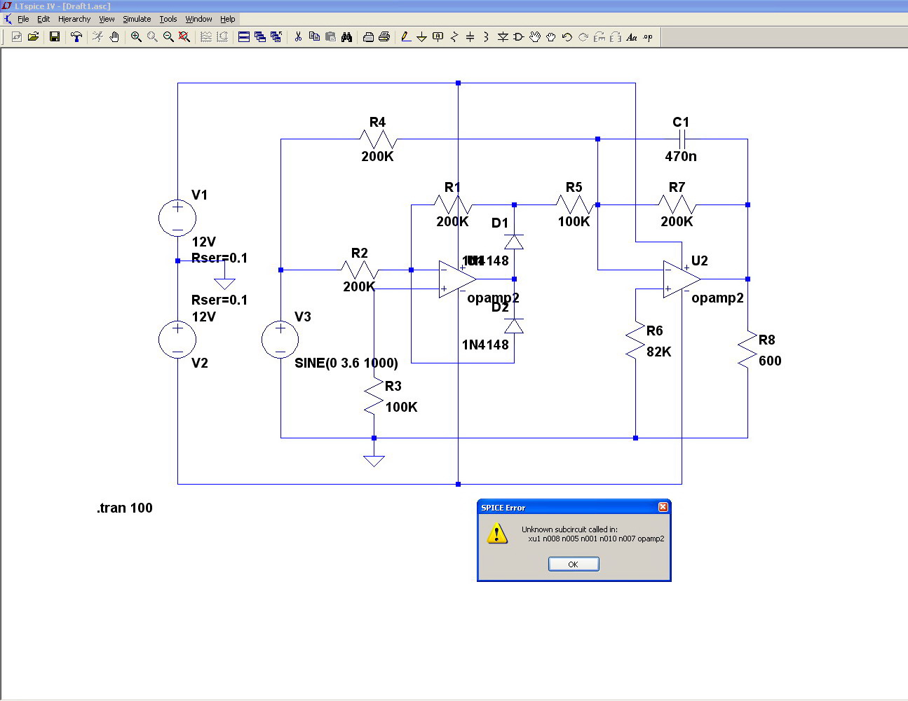

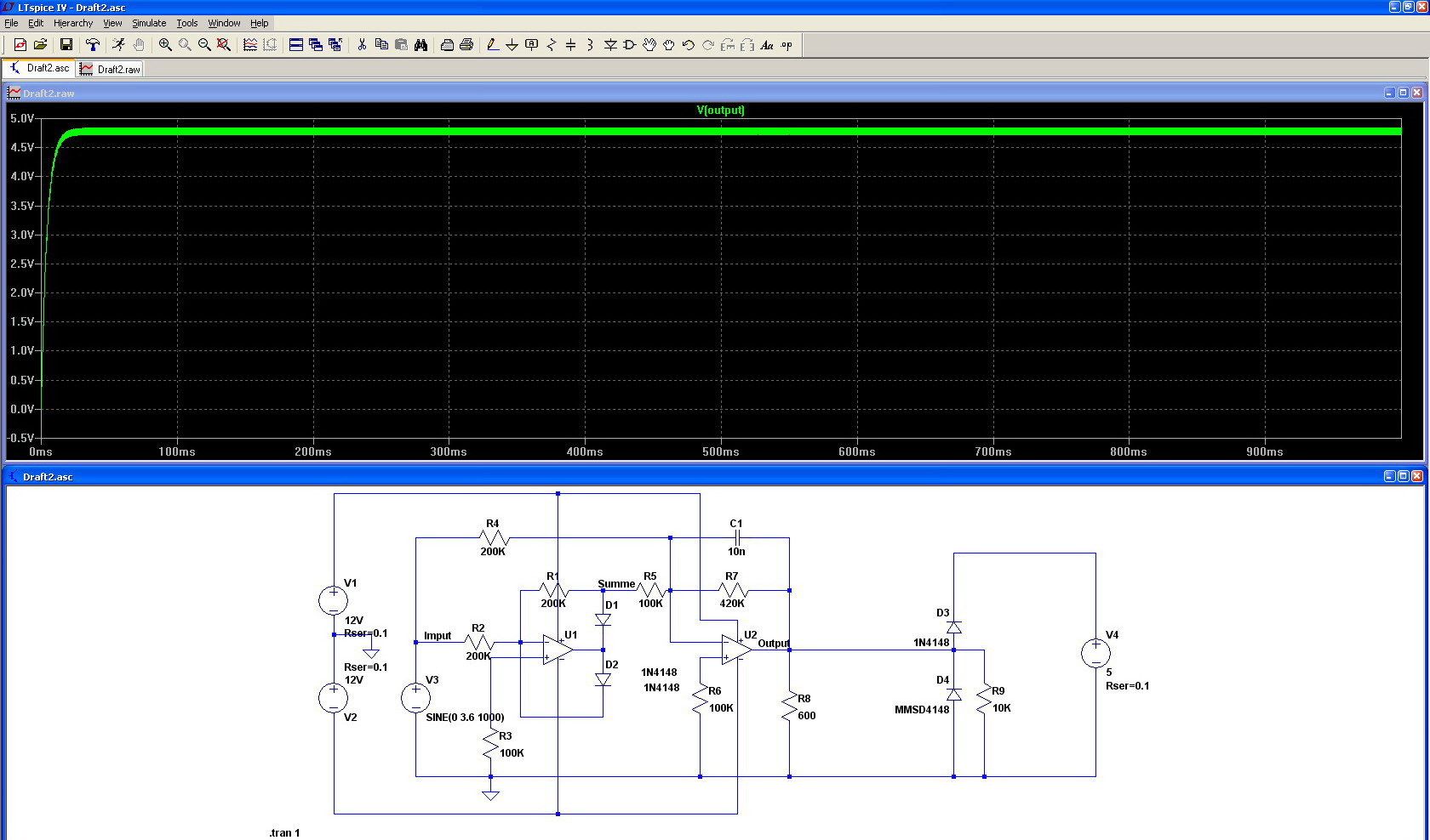

Nettes Programm, aber gleich eine Fehlermeldung die ich nicht deuten
kann.
Klar irgendwo Anfängerfehler.
Du must ein Model für den OP angeben oder einen aus der Bibliothek
nehmen.

Unter Value habe am Anfang tl084 eingegeben, aber ist eine "Fremdfirma"
aber es tut sich schon was..Am Ausgang
pole die beiden Dioden mal um dann bekommst du auch posive Spannungen.
Spannung am Ausgang stimmt doch.
Am Ausgang erscheint der Gleichrichtwert:
Ugl = (2 x Uein)/Pi = (2 x 3.6V) / 3.14 = 2.29V
Ups. PC war weg, aber das Ergebnis nach 1 Std LTSpice, ich bin erstmal
zufrieden.
Danke Helmut.
Ich werde erstmal ein bischen herum experimentieren
Interessant finde ich, daß ich jetzt erst sehe, daß ich die beiden
Dioden drehen muss, damit am Ausgang ein postivies Signal habe, welches
auch der AVR braucht.
Spannend ist, wenn ich C6 und R37 ändere.
Nal noch etwas ganz kurz, ist es hier nicht so ganz einfach ein nicht
Linear Product z.B einen Ne5532 anzulegen ? Ich meine so einfach wie im
Eagle.
> Bei 2.29V ist nicht nötig.
Doch. Wer sagt dir das der OP Ausgang immer im Bereich 0 .. 5V bleibt.
Einschwingen beim einschalten. Störungen auf den Eingang etc. und schon
kann der Ausgang auch mal mehr machen.
Auf Euren super Vorschlag habe den Vollwellengleichrichter auch mal
inLTSpices nachgebaut.
Ich habe festgestellt, daß die Ausgangsspannung mit 2.29 zwar OK ist
aber erst nach ca. 450msec.
Nach einige Überlegungen muss die Ursache am Kondi liegen welcher
paralell geschaltet ist am Rückkopplungswiderstand R7-C6.
Wäre die Schaltung besser, schneller, wenn der Kondensator kleiner wird,
habe mit 10n und der Widerstand grösser wird, 470K.
So komme ich auf eine wesentlich schnellere Anstieg am Ausgang und die
Ausgangsspannung nahe 5V ist. Klar dadurch habe ich etwas mehr brummen,
aber es sind wirklich nur einige mV
Das ist richtig.
Das auch.
Das ist jetzt halt der Kompromiss den du eingehen must. Entweder langsam
und Rippelfrei oder schnell mit Rippel.
Es gibt aber jetzt einen Trick um das schnell mit kleinem Rippel zu
bekommen.
Wie oben schon mal vorgerechnet hast du nur einen Tiefpass 1. Ordnung
drin.
Das Teil faellt jetzt mit 20dB/Dekade in der Frequenz ab. Also eine
verzehnfachung der Frequenz bewirkt einen Spannungsabfall von 20dB.
Willst du mehr Abfall must du die Grenzfrequenz kleiner waehlen. Also
bei 40dB muss das Filter um eine Zehnerpotenz vorher anfangen. Das heist
aber auch es ist langsamer. Was tun? Ganz einfach du schaltest 2  oder
mehr Filter mit einer hohen Grenzfrequenz hintereinander. Jedes macht
20dB hat aber eine hohe Grenzfrequenz und schwingt damit schneller ein.
Du koenntes also hinter dem OP ein aktives Tiefpassfilter setzen mit 2.
oder 4. Ordnung. Und selbst das kann man noch weiter Optimieren auf
Phasen oder Frequenzgang oder steilsten Abfall. Da du einen steilen
Abfall willst waere jetzt ein Tschebyscheff Filter (furchtbarer Name
kann der Mann sich nicht umtaufen lassen) dahinter das Filter der Wahl.
Das kannst du jetzt mit TI FilterPro berechnen lassen.

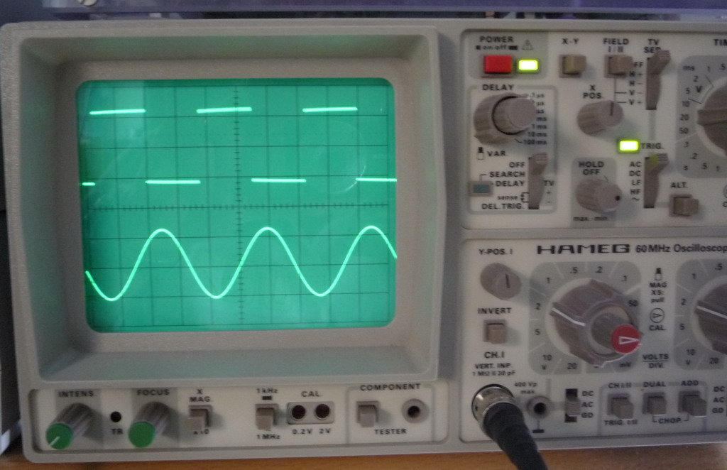

So mein Sinus Spot Schaltung ist nun fertig, hier einige Bilder vom
Ergebnis
Bin mal wieder auf die Reaktionen gespannt.
Schaltplan siehe ganz weit oben.
Spot1: - Oben der Ausgangssignal von 4060 und der Ausgang
Spot2: - Die Platine
Spot3: - Frequenz
Spot4: - Periodendauer
Hallo Thomas,
ich dachte du waerst in Urlaub?
So auf dem Skope sieht der Sinus ja ordentlich aus. Hast du schon dein
Filter fertig?

von Kai K. (klaas)
>Ergebnis
Das Resultat sieht gut aus. Der Sinus scheint sehr sauber zu sein.

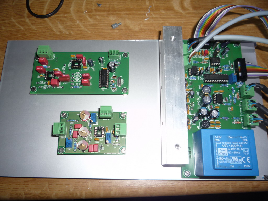

Nee.. habe noch 2 Wochen, danach geht es los.

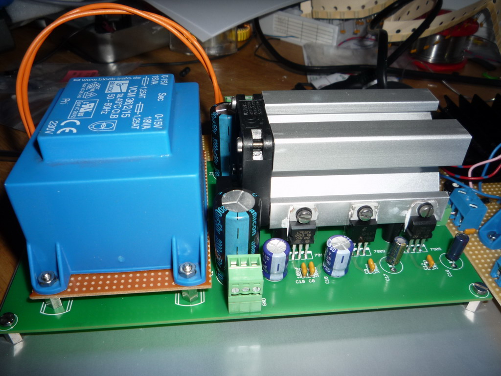

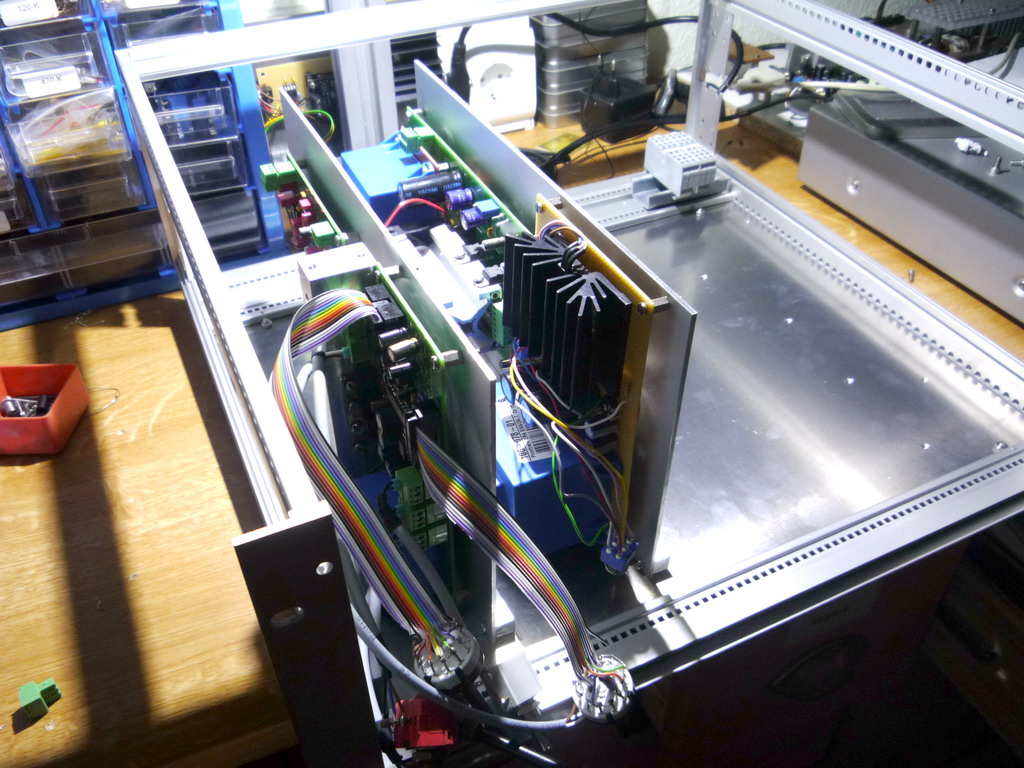

Der Filter ist zu 99%, muss noch ein paar Teile einlöten.
Ich habe für meinem Rack noch schnell 2 Doppelnetzteil gebaut, musste
noch warten bis die PCBs ankommen.
Außerdem habe ich noch bei unseren Lieferanten geschaut, wer mir dann
die Frontplatten für den Lack gravieren kann. Kommen die nöchste Woche.

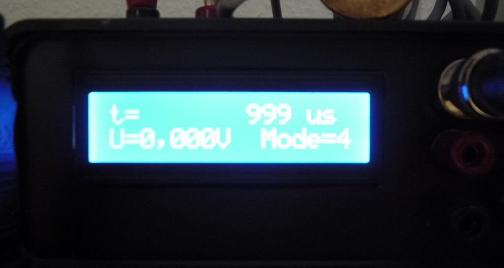

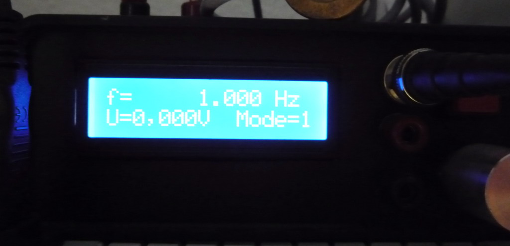

Ausserdem habe ich das Programm für meinem "Oversized AVR
Ausgangsabschwächer" geschrieben. Siehe auch weiter oben.
Atmega8 - 16x2 LCD - Cursortasten mit 2 x ADC Messung.
