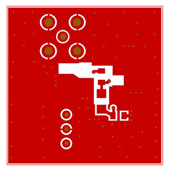

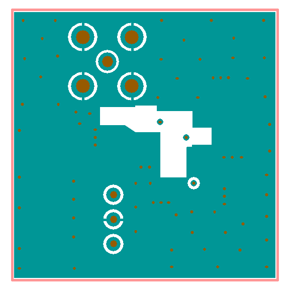

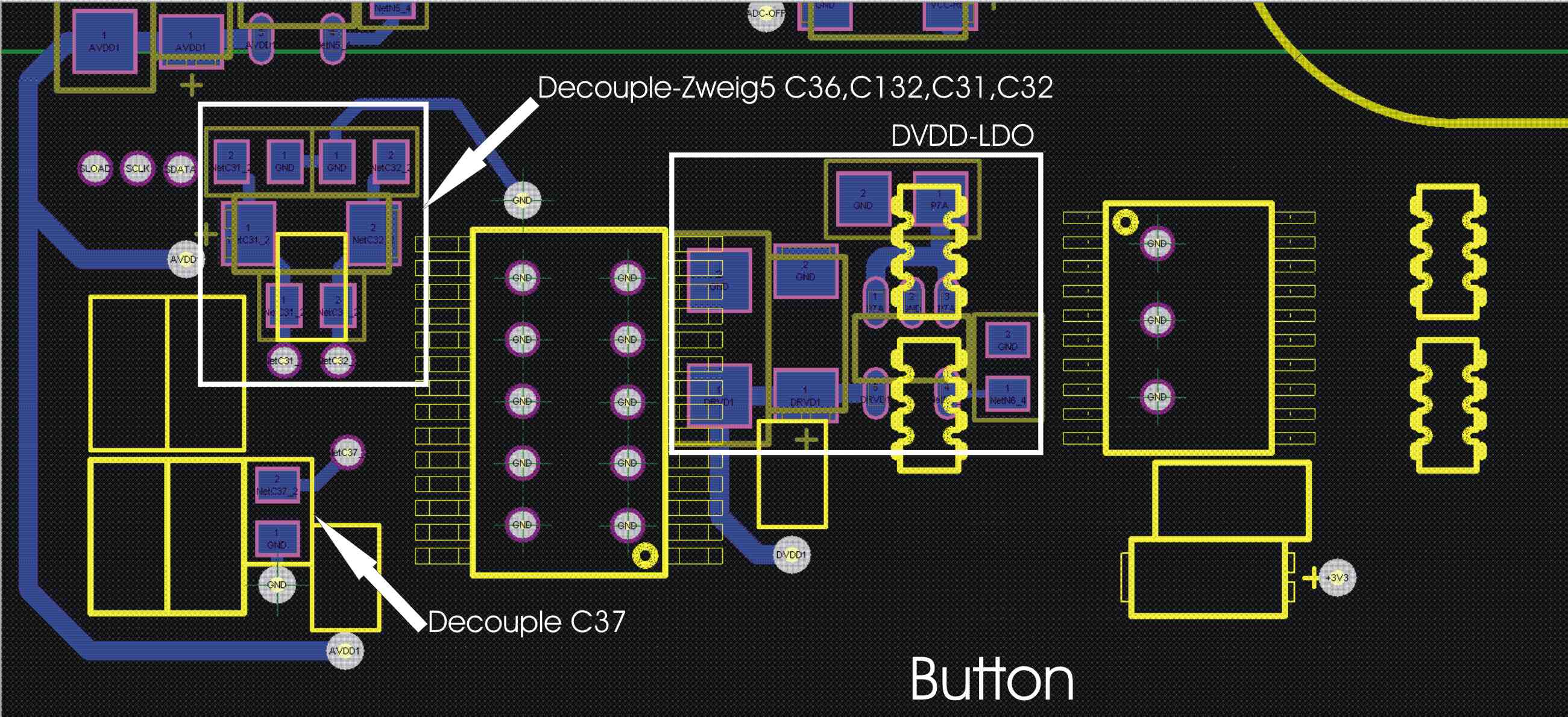

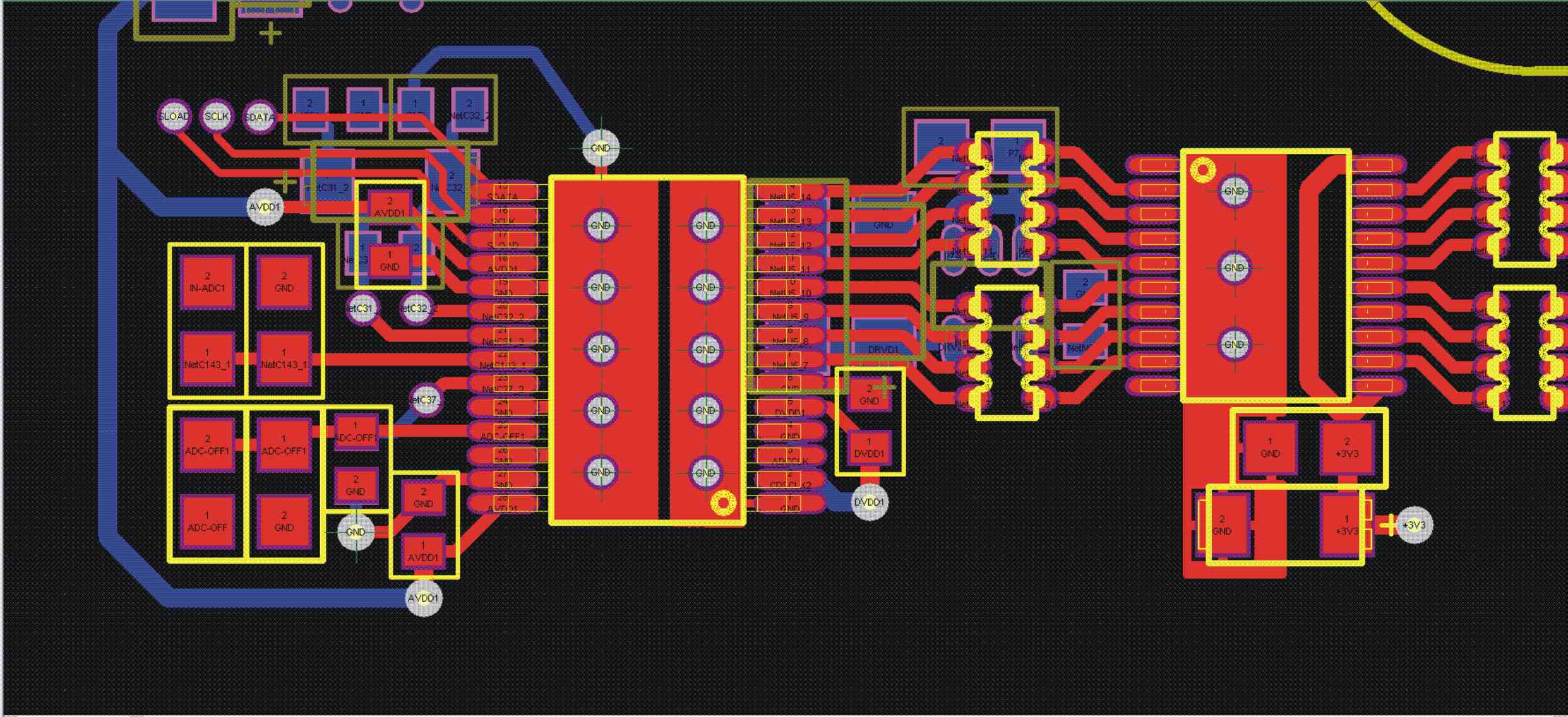

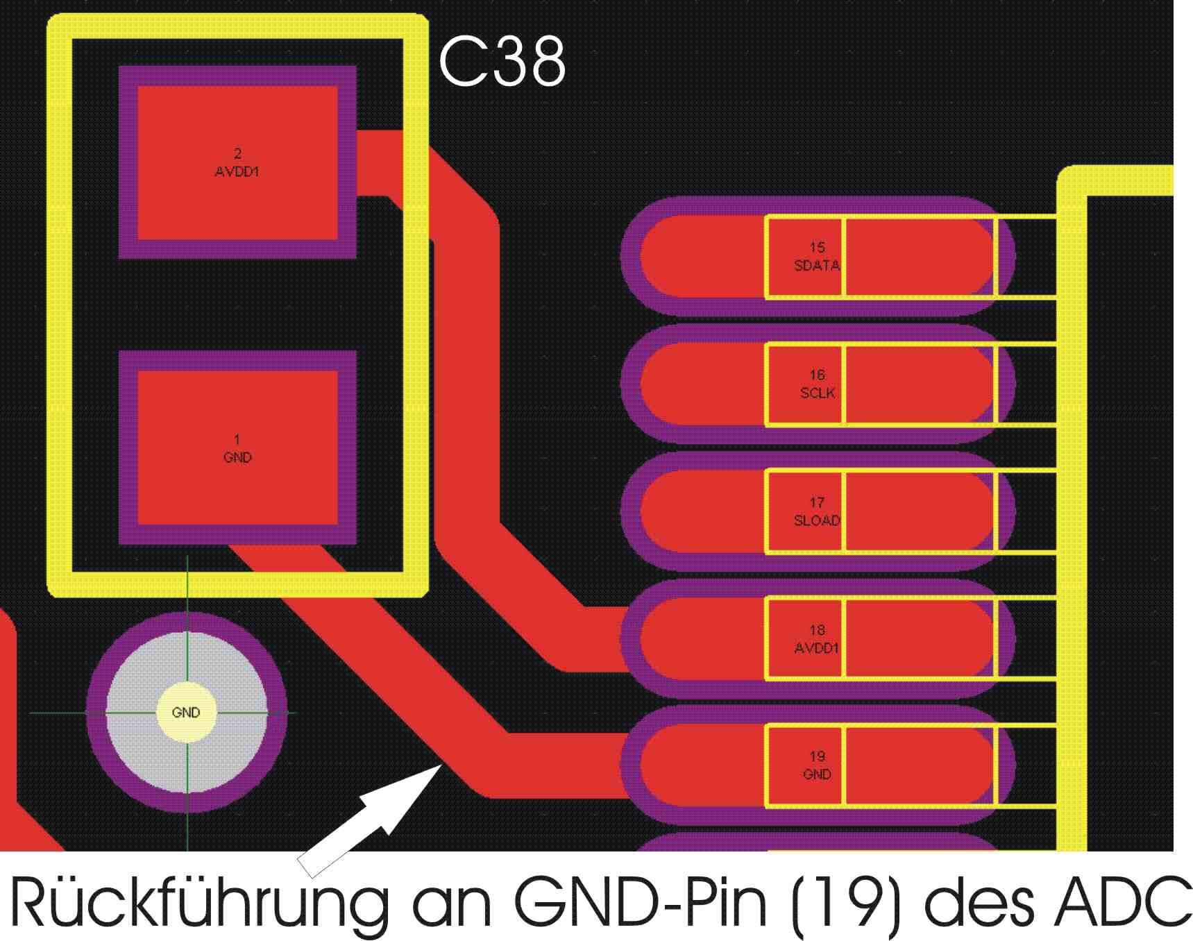

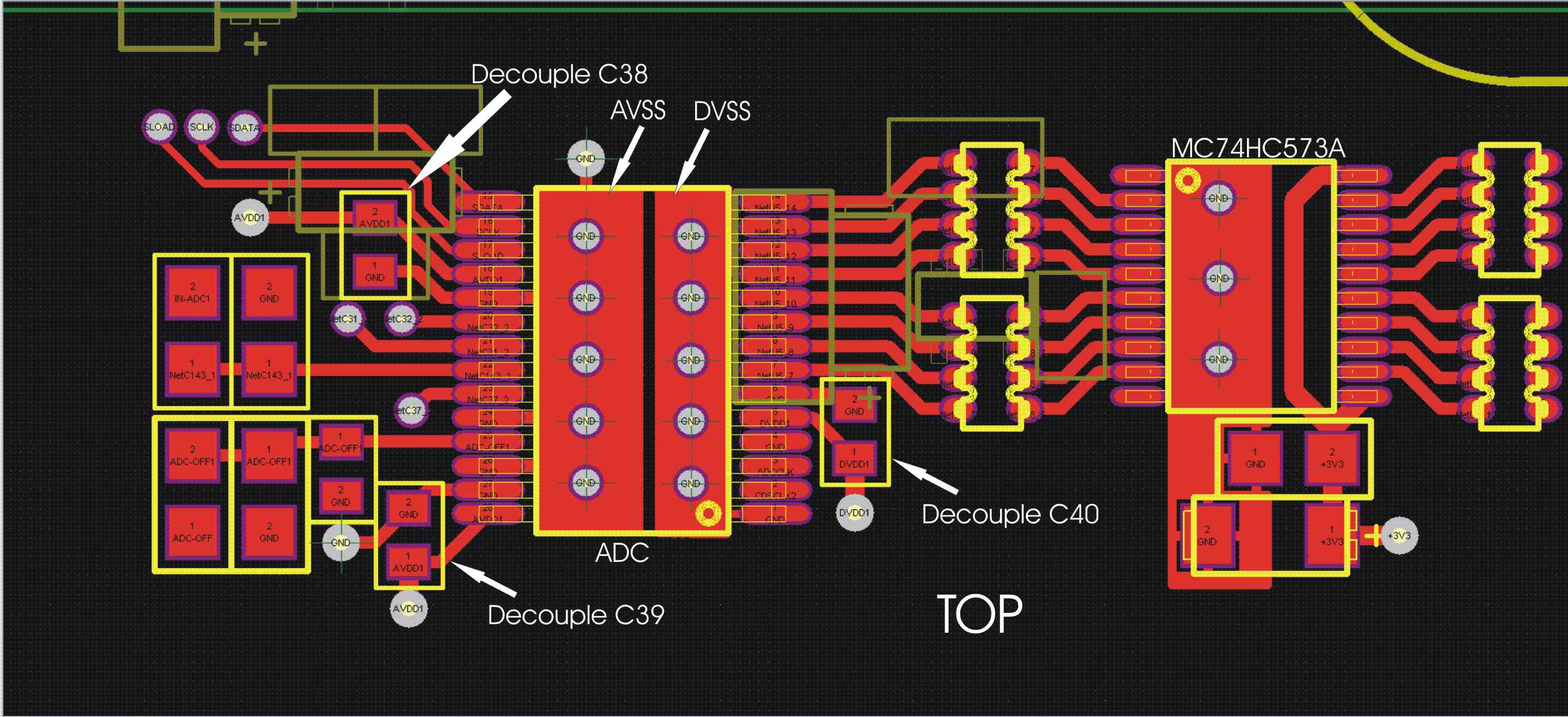

Hallo Layouter,
Ich möchte 4 ADCs, welche sich auf der selben Platine (4 Layer) befinden
und parallel geschaltet sind, möglichst störungsfrei betreiben. Da ich
nicht so die Erfahrung im Layouten habe, ist mir nicht ganz klar wie ich
die Bauteile am besten Anordne und wie ich vorallem die Masseflächen
organisiere.
Ich habe mir jetzt einige Dinge im www durchgelesen und folgendes
vorläufiges Fazit gezogen:

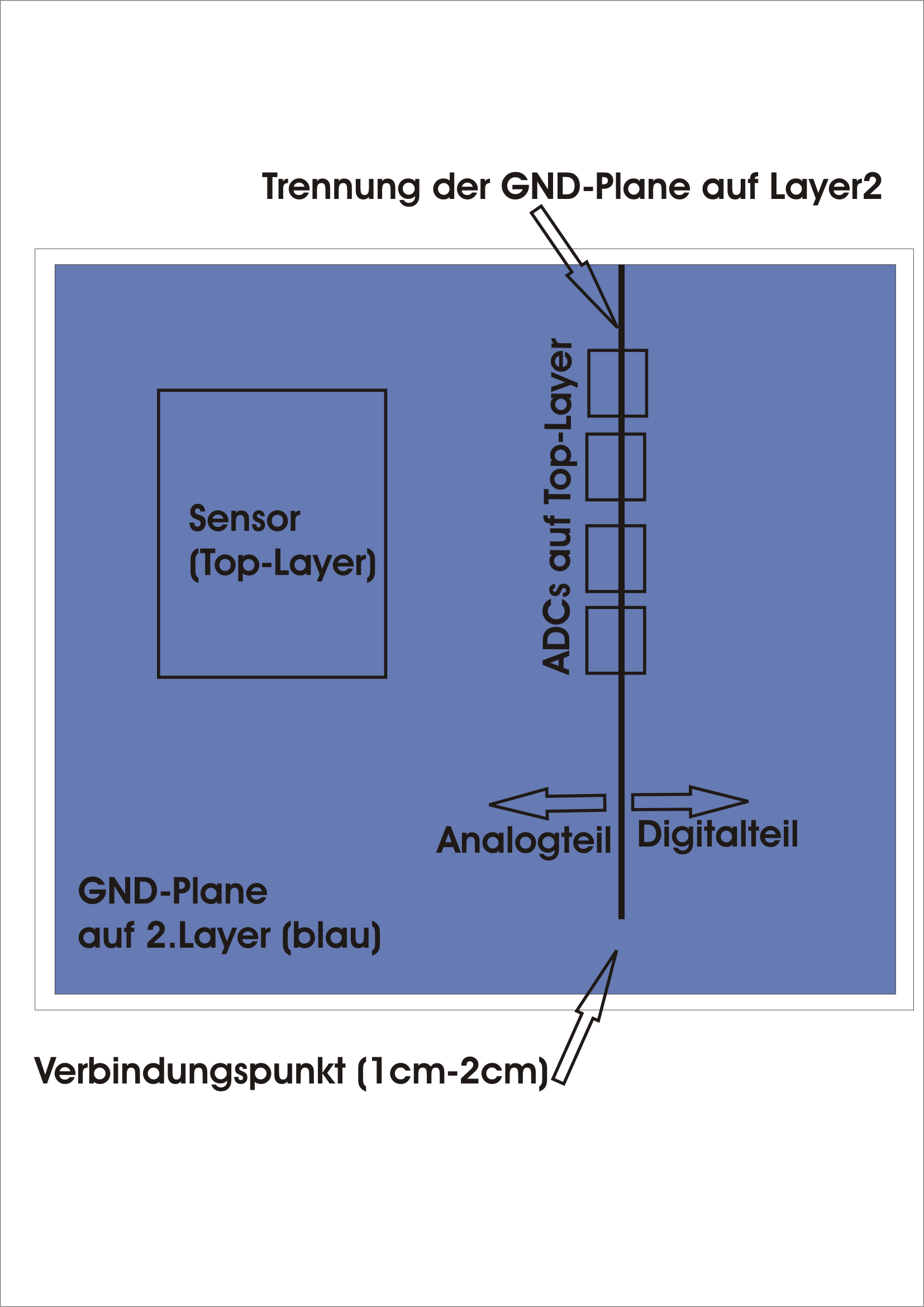

-Jeder ADC benötigt eine eigene Massefläche
-Die Masseflächen der ADCs sollten an nur einem Punkt mit dem HauptGND
verbunden sein, diese Verbindung sollte hochohmig sein.
Meine Fragen nun:

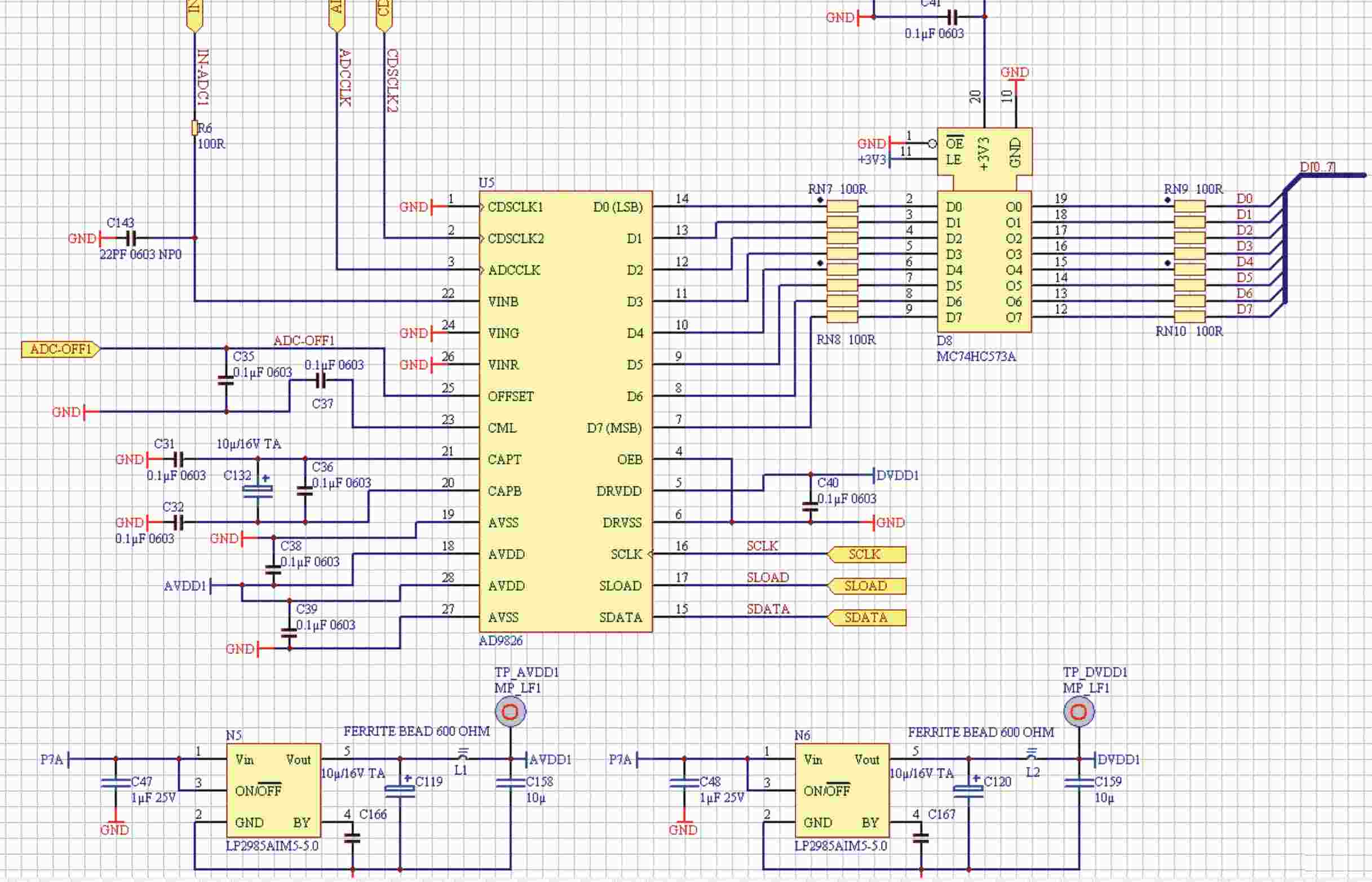

a)Die ADCs besitzten jeweils AVDD/AVSS (analog) und DVDD/DVSS
(digital)=5V/GND. Ist es sinvoll AVDD und DVDD über einen seperaten
LDO-Wandler zur Verfügung zu stellen, oder langt da jeweils einer für
jeweils einen ADC?
b)Sollten die LDO's möglichst weit weg von den ADCs organisiert sein?
Ich hatte eigendlich geplant die ADCs auf den Top-Layer und die LDOs auf
den Button-Layer direkt unter den ADCs zu positionieren...
c) Gibt es bei der Auswahl der LDOs im Einsatz für ADCs etwas zu
beachten, oder kann ich da Standartteile nehmen?
d)Sollten die LDOs wieder eine eigene GND-Fläche besitzen, oder sollten
diese auch auf der GND-Fläche der ADCs liegen oder sollten die LDOs auf
dem HauptGND der Platine liegen?

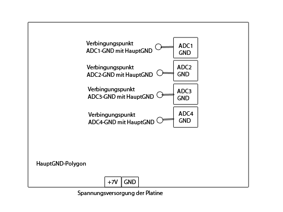

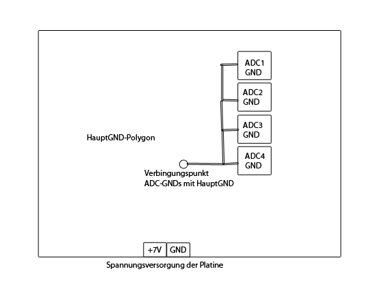

e)Noch nicht ganz klar ist wie und wo ich jetzt die einzelnen
Masseflächen miteinander verbinde:
e1) Sollten die GND-Flächen der einzelenen ADCs schon untereinander
verbunden sein (Version1), oder alle einzeln an das Haupt-GND geführt
werden (Version2).

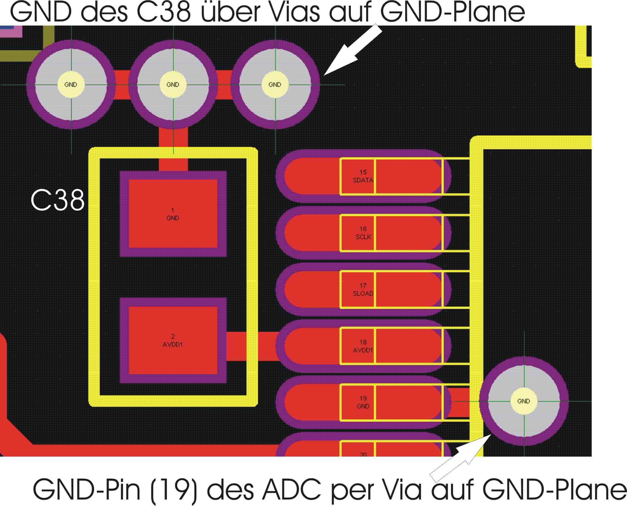

e2) An welchem Punkt verbinde ich die ADC-GNDs mit dem HauptGND der
Platine? Einfach direkt mit dem HauptGND-Polygon wie in den Bildern oder
sollte ich diese am Besten erst mit dem GND-Anschluss der
Platinen-Spannungsversorgung verbinden?
e3) Wie stelle ich denn eine hochohmige Verbindung zwischen ADC-GND und
HauptGND her? Ist das einfach eine "sehr schmale" Brücke zwischen dem
HauptGND-Polygon und den ADC-GND-Polygonen?
e4) Ich habe wie erwähnt 4 Layer...Wenn ich dann eine eigene GND-Fläche
für die ADCs auf dem Top-Layer habe, sollte ich dann auch diese Flächen
auf den Midlayern und dem Button-Layer vorsehen, oder kann hier dann
wieder das Haupt-GND liegen?
Viele Fragen ich weiss, aber das mit den Masseflächen ist auch echt ne
Wissenschaft für sich (wie ich finde) :)
Danke im Vorraus für eure rege Beteiligung ;)

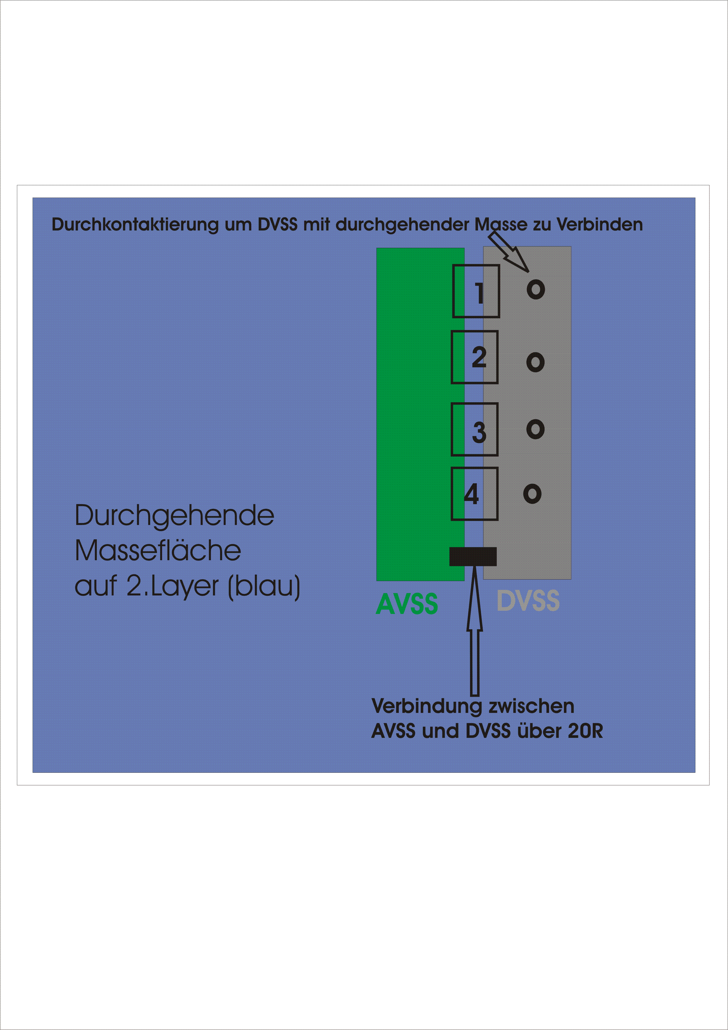

#2747545

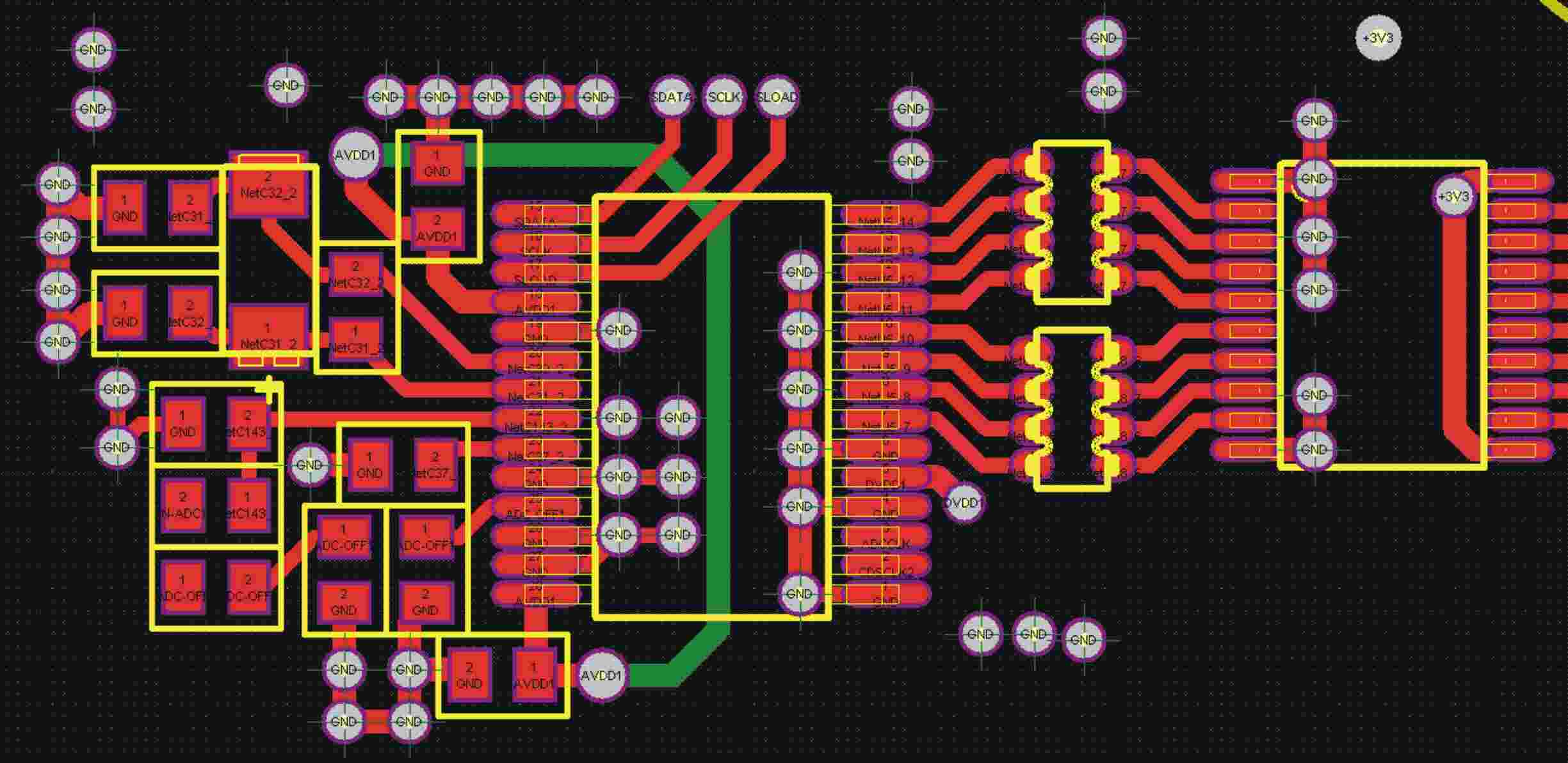

Individuelle LDOs sind in der Regel nicht notwendig. Da reichen oft
RLC-Glieder zur Entkopplung.
Ich würde alle ADCs an eine gemeinsame Massefläche hängen und die
digitalen und analogen Leiterbahnen strikt räumlich von einander
trennen, also digitale Signale nur auf der digitalen Seite der ADCs und
analoge Signale nur auf der analogen. Wenn es optimal läuft, hast du
beispielsweise links einen rein analogen Bereich auf der Platine und
rechts einen rein digitalen. Die ADCs befinden sich dann an der
Trennlinie, mit ihren jeweiligen analogen Anschlüssen auf der analogen
Seite und den digitalen Anschlüssen auf der digitalen. Das führt oft
schon zu befriedigenden Ergebnissen.

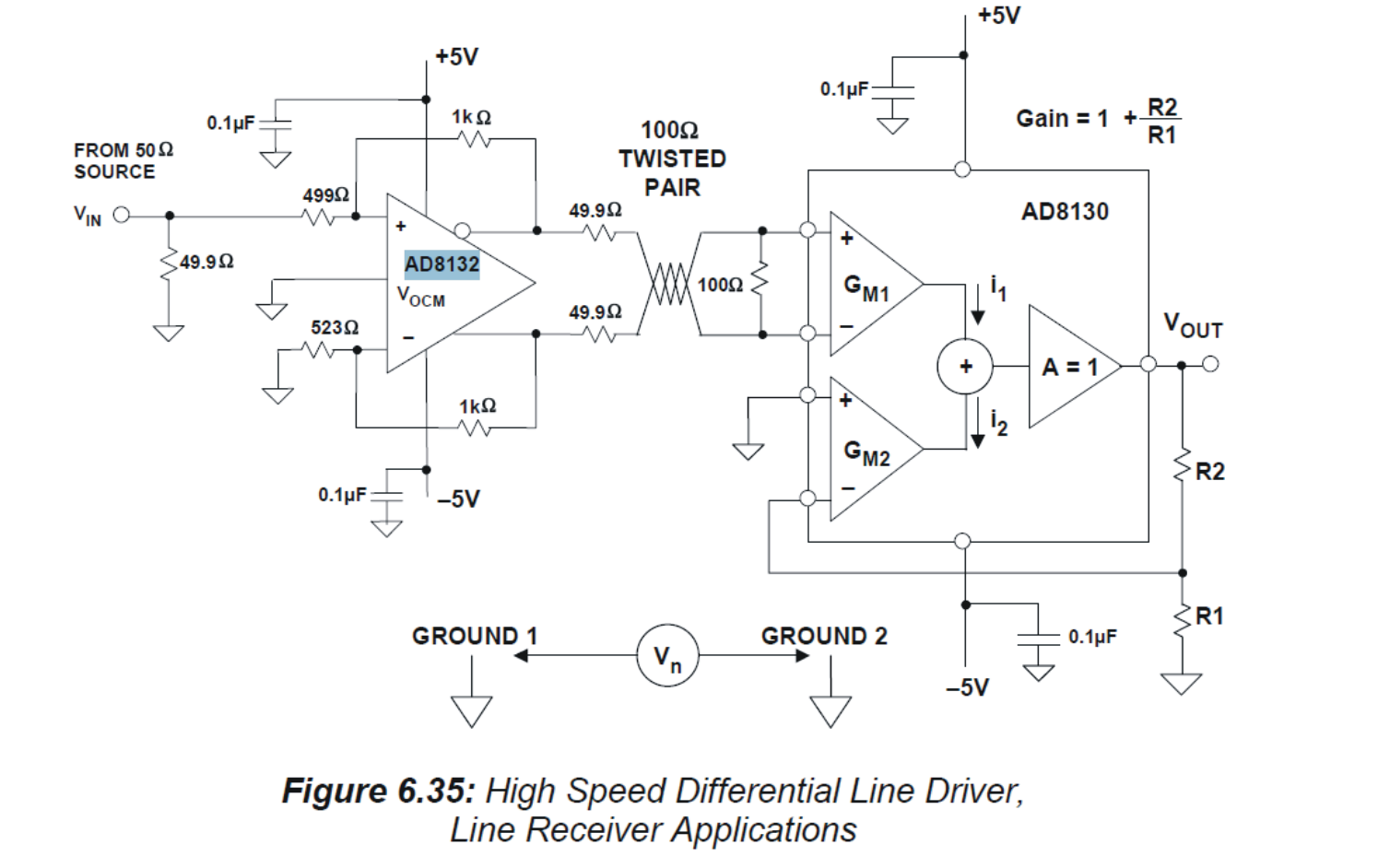

Die ADCs sollten symmetrische Eingänge haben, sodaß die analogen Signale
zumindest quasi-symmetrisch behandelt werden können. Auf diese Weise
können Störungen auf der Masse wirksam unterdrückt werden. Eventuell ist
auch eine echt-symmetrische Signalführung zumindest bis unmittelbar zu
den analogen Einängen der ADCs sinnvoll. Dazu müssen unsymmetrische
Signale natürlich vorher symmetriert werden.

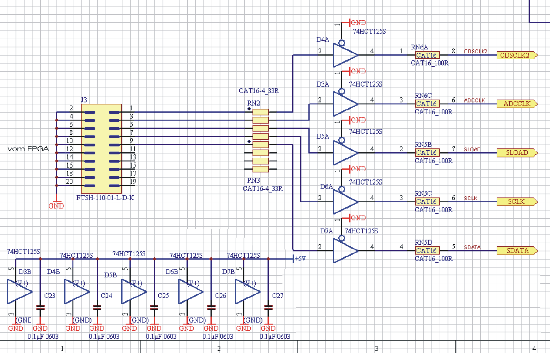

Es kann sinnvoll sein, die digitalen Signale zusätzlich zu filtern. Oft
ist eine Serienterminierung am Treiberausgang einer digitalen Leitung
(22...220R Widerstand) schon ausreichend.
Entscheidend ist, daß zumindest eine wirklich durchgehende Massefläche
auf der Platine existiert, damit die digitalen Masserücksströme wirksam
daran gehindert werden können, Umwege über den analogen Bereich zu
nehmen. Dazu muß jede digitale Leitung auf ihrer gesamten Strecke eine
durchgehende Massefläche unter sich sehen.

Es handelt sich um den AD9826 (16bit). Getaktet wird er mit 5MHz.

Das sollte bei dem ADC möglich sein, die analogen und digitalen Ein-und
Ausgänge sind auch am Chip schon fast durchgängig auf links und rechts
verteilt.
Das verstehe ich nicht ganz. was meinst du jetzt mit symetrisch? Wie in
der Studiotechnik mit zwei Leitungen aber eine um 180° phasengedreht?

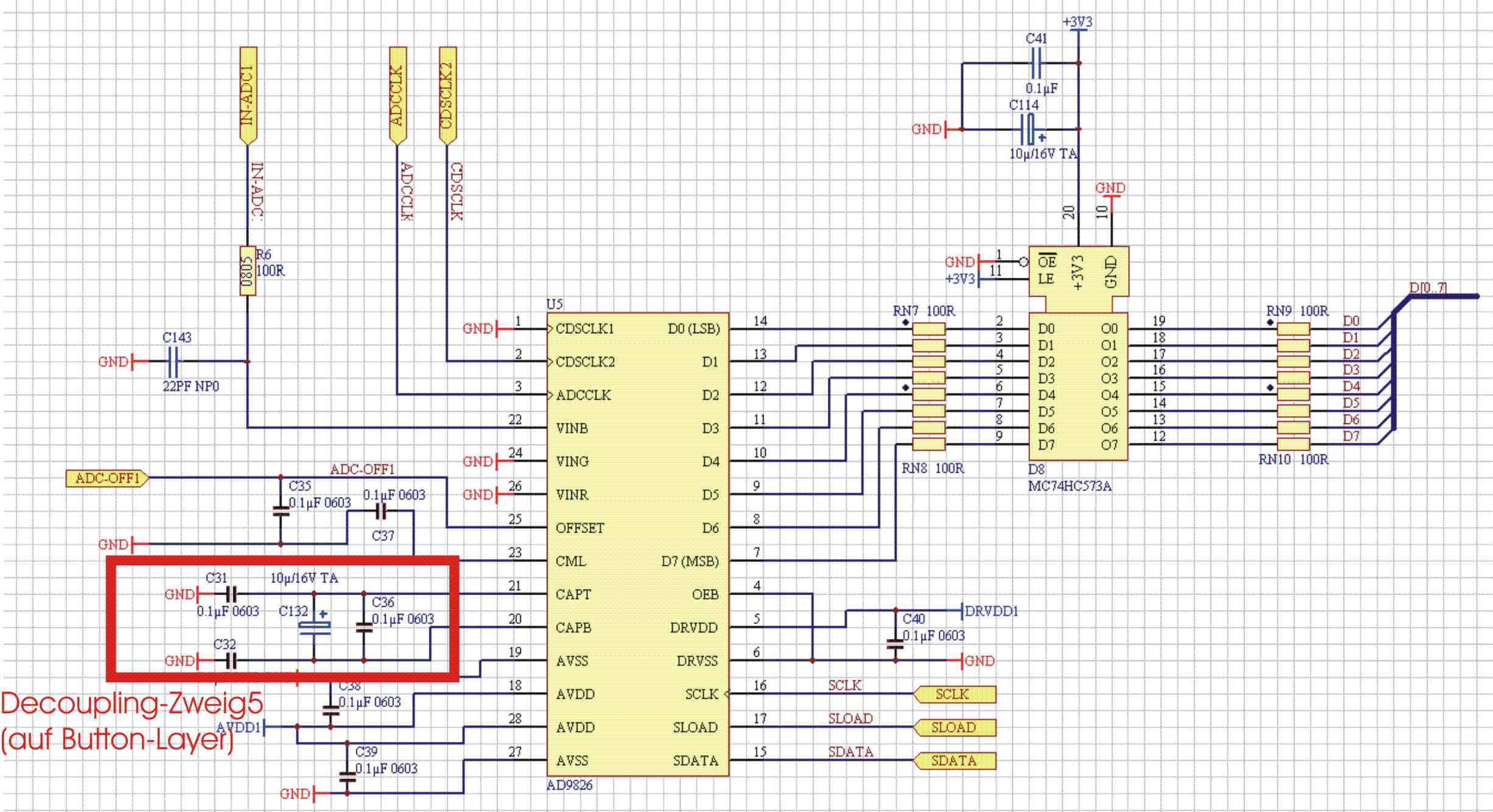

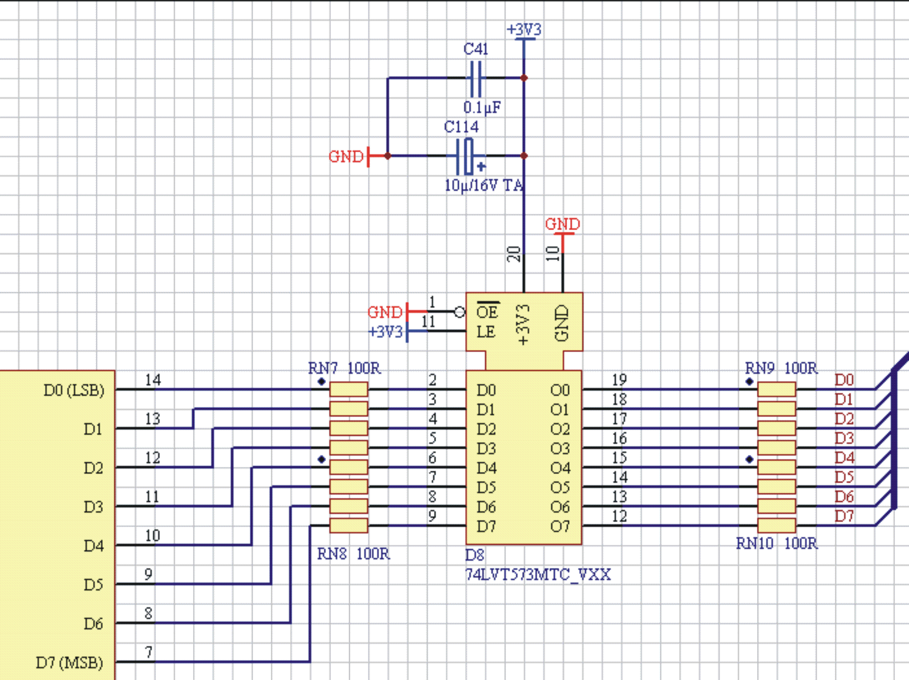

das habe ich bereits eingebaut (siehe Anhang)

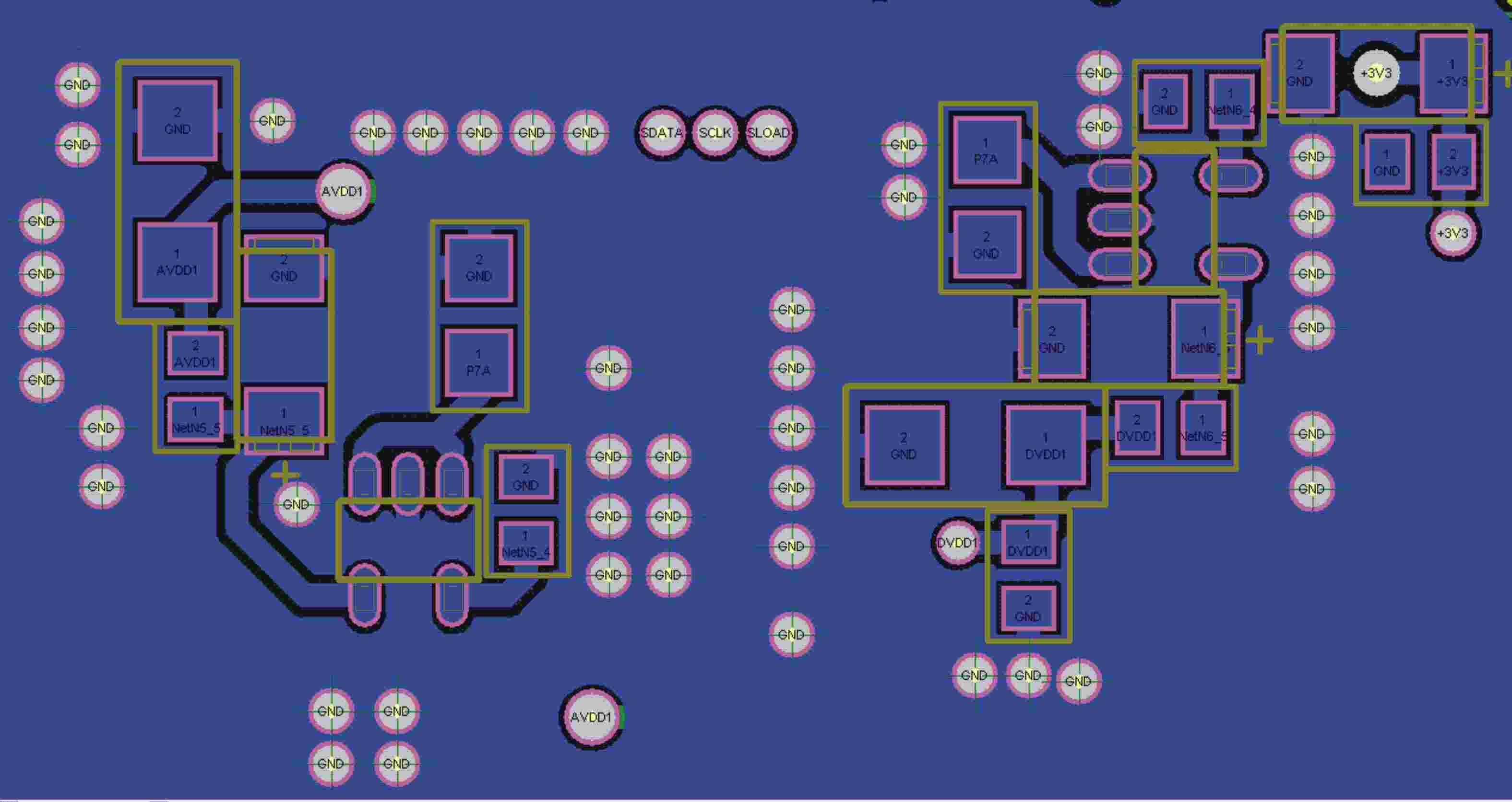

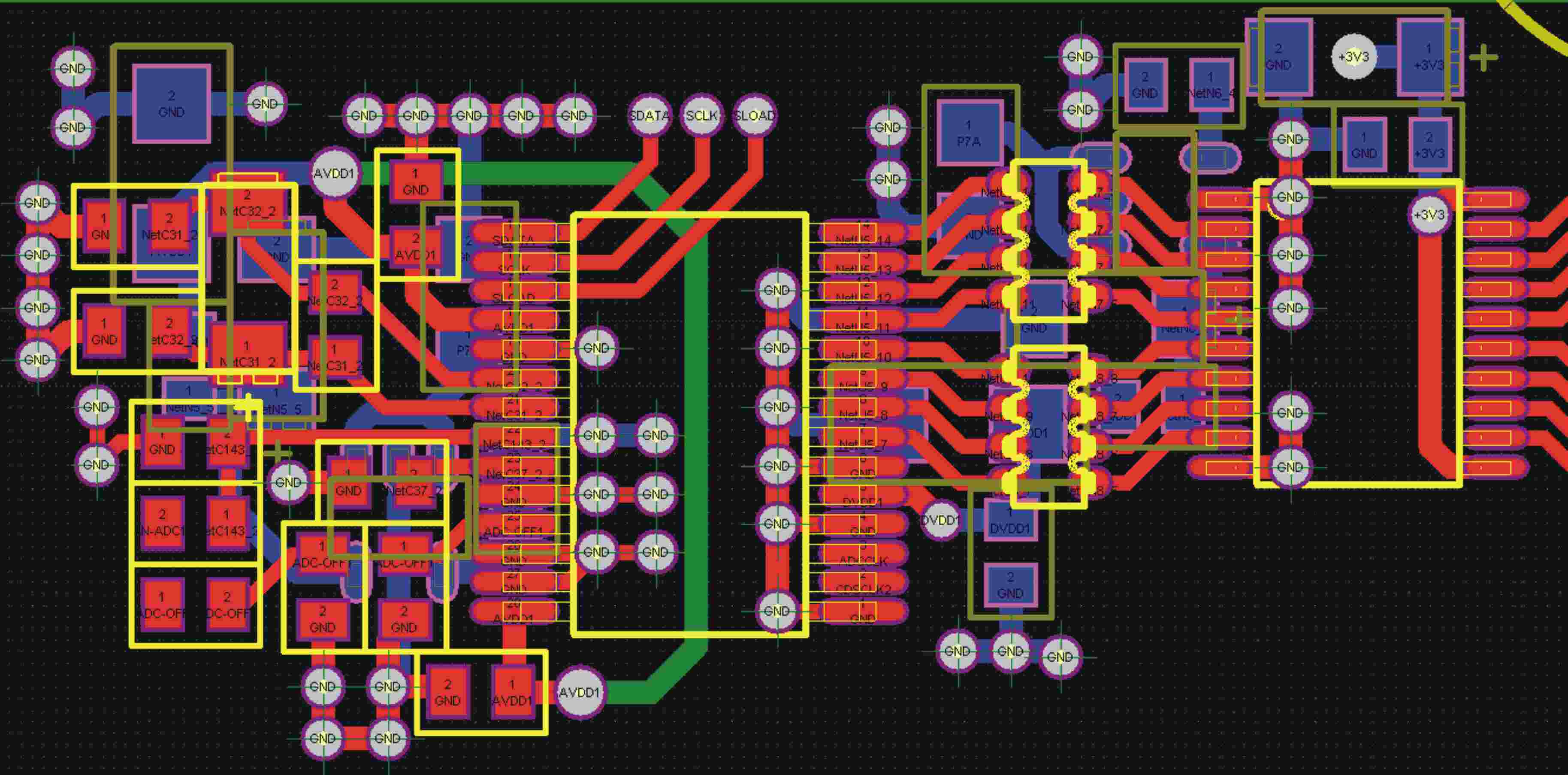

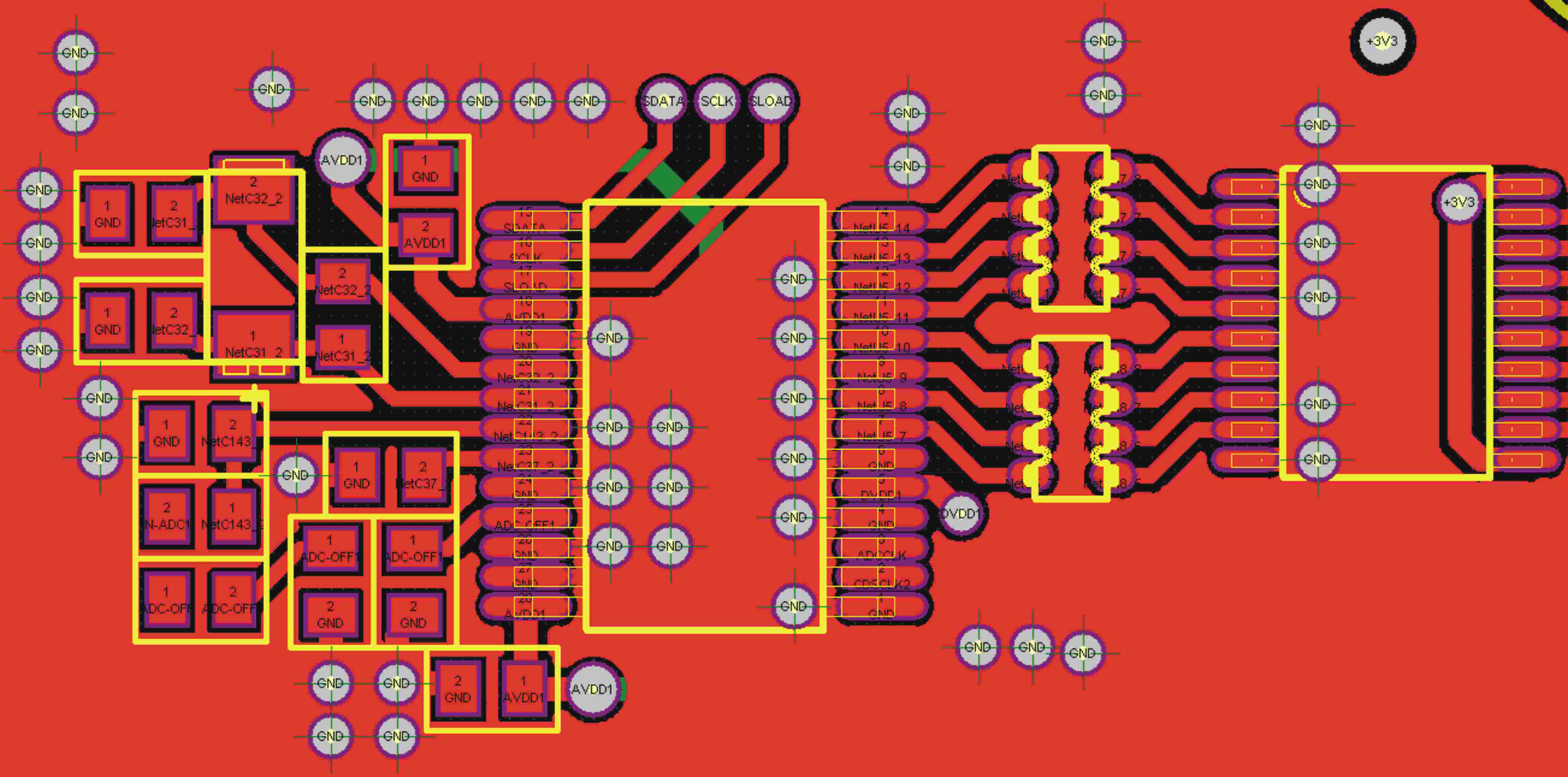

Das ist mir jetzt wieder nicht ganz klar: Ich habe ja ein GND-Polygon
über der gesamten Leiterkarte. Auf dem liegen noch jede Menge andere
Bauteile, welche unabhängig von den ADCs agieren. Sollte ich jetzt DVSS
direkt mit diesem Polygon verbinden?
Offen ist für  mich noch:
#2749003
@  full well (realjey)
Ja.
Ein durchgehende Lage?
Ja.
Nein, das ist nicht soo kritisch.
Man muss es nicht übertreiben. Wenn die ein paar cm weit weg sind, ist
das kein Problem.
Nein. Im Normalfall hast du nur EINE Massefläche, für Analog und
Digital. In einige wenigen Fällen KANN es gut sein, zwei getrennte
Polygone zu haben, die dann an einem Punkt verbunden werden. Z.B.
mittels kleinem Widerstand von ein paar Ohm oder einer Ferritperle.
>verteilt.
Das ist schon mal praktisch.
Genau.
Die 74LVT sind ziemlich schnell. Geht auch was Langsameres, vielleicht
ein 74HC oder 74HCT?
Ja, alle Massen, ob digital oder analog werden mit einer durchgehenden
Massefläche verbunden. Das wird in der Regel nicht der Top-Layer sein,
sondern vielleicht die zweite Ebene einer Vier-Lagen-Platine, sonst
kannst du die Massefläche ja nicht durchgehend machen. Nur dort, wo
Lötpins für durchkontaktierte Bauteile sind, hast du zwangsläufig kleine
Aussparungen in der Massefläche.
Ist wurscht, wenn du die Versorgungsspannungen bei den Chips konsequent,
am besten mit Pi-Filtern, abblockst.
>HauptGND her?
Wieso hochohmig? Niederohmig, mit einer durchgehenden Massefläche.
OP #2749613
Stimmt, das GND-Polygon auf dem TopLayer ist natürlich durchkreuzt von
Leiterbahnen und Bauteilen.

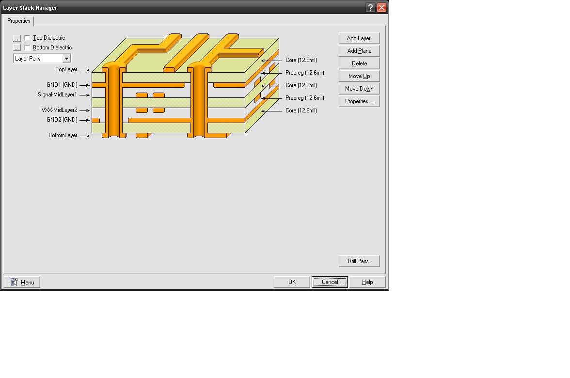

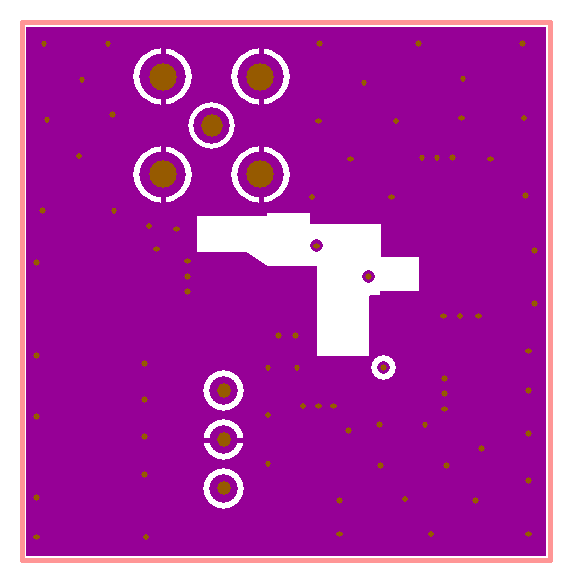

Ok, ich werde jetzt auf einem der Midlayer eine quasi durchgehende
GND-Fläche generieren.
Was ist das Problem mit der Schnelligkeit?

Nochmal Zusammengefasst mein aktueller Layout-Plan:
-Auf Layer2 wird eine quasi durchgehende Massefläche eingezogen.
-AVSS und DVSS bekommen jeweils eine eigene Massefläche auf dem
TopLayer, welche über einen 20R miteinander verbunden sind.
-DVSS wird über Durchkontaktierungen mit Layer2 verbunden.
-Die LDO's zur Spannungsversorgung jedes ADCs (jeder ADC bekommt einen
eigenen LDO) sitzen weiterhin auf dem ButtonLayer (Platzgründe). Die
GNDs der LDOs sind auch mit der durchgehenden Masse auf dem 2.Layer
verbunden.
Der Anhang zeigt das nochmal grafisch, ist das OK so?

>Auch noch nicht gemacht. Es sollte wahrscheinlich keine "echte"
>Phasendrehung sein, sondern eine Spiegelung per invertierendem OPV?!
>Wie macht man sowas, wie sollte dann die Leitungsführung verlaufen, wie
>setzt man das Signal vor dem ADC wieder zusammen? Ein Link wo soetwas
>beschrieben ist, würde mir erst einmal langen.
Symmetrische Signalführung gestattet dir das weitgehende "Herausrechnen"
von Gleichtaktstörungen, also Rauschen auf der Masse. Ich muß mal einen
Link suchen, wo das gut erklärt ist.
Gut.
Nein, nein, alles durchverbinden. Alle digitalen und analogen Massen
werden mit der durchgehdenden Massefläche in Ebene 2 verbunden.
Es dürfen keine Schleifenflächen mehr entstehen, sonst ist das Konzept
der durchgehenden Massefläche aufgehoben.
OK, also wie gehabt, nur lass ich den R weg und füge einige Dukos auf
AVSS ein.

Falls du noch was gutes zur symetrischen Signalübertragung und deren
Erzeugung (Bauteile) findest, bitte posten :)
Danke!

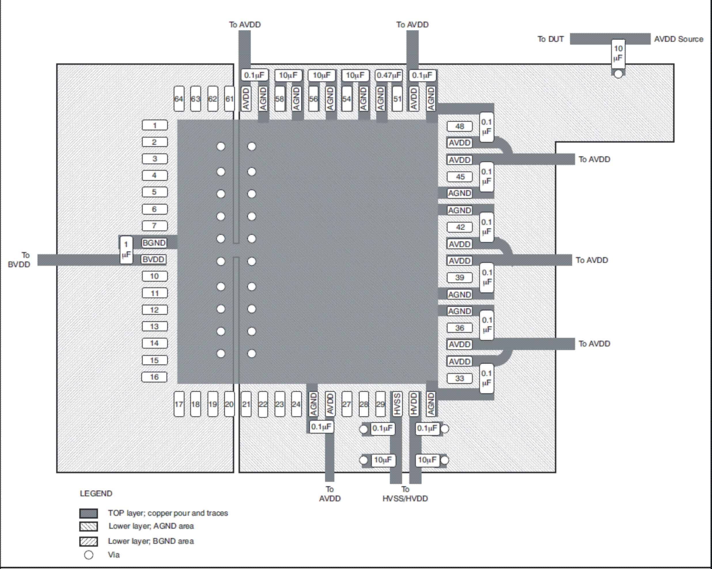

OP #2752100
OK,
nochmal kurz zum Layout bezüglich der Entkoppel-Cs. Bei Lothar Miller
ist das optimale Layout ja so gelöst, das zwischen AVDD und AVSS der
100nF sitzt und der AVSS-Pin erst auf die Masse des Cs geht und von dort
auf das GND-Polygon.
Ich habe noch einen anderen Artikel im Netz gefunden (von Ti). Hier ist
das ganze etwas anders gelöst. Hier ist das GND-Polygon unter dem ADC
und der 100nF aussen. Die AVSS-Pins sind also direkt mit GND verbunden
und der 100nF über AVDD nach AVSS geschaltet (siehe Anhang)
Macht das einen Unterschied, welches Layout sollte ich bevorzugen?
OP #2753609
Hallo nochmal,
ich habe jetzt das Layout für ADC1 fertig und wollte nochmal ein
Feedback von euch.
ADC2-ADC4 werden dann genauso aufgebaut und mit der selben Fläche für
AVSS und DVSS verbunden.
Man sieht wahrscheinlich das ich kein Layout-Profi bin. Völligst unklar
ist mir, ob der Decoupling-Zweig5 so OK ist. Um ihn so nahe wie möglich
an den ADC zu bekommen, habe ich ihn auf den ButtonLayer gelegt. Das
Problem ist z.B. das ich die GNDs von C31 und C32 jetzt über eine Via
mit AVGND verbinden musste und das eine relativ "lange" Strecke geworden
ist.
Wäre nett wenn mal jemand drüber guckt und mir sagt ob ich grob
fahrlässig gehandelt habe.
Layer2 ist ein GND-Plane geworden.
Den 74LVT573 hab ich jetzt durch einen MC74HC573A mit 30ns ersetzt.
Hoffe mal da bekomme ich jetzt keine Capture-Probleme bei Aufnehmen der
Daten am FPGA (nicht mein Part)?!
Die Latches haben auch eine eigene Massefläche welche dann auf Layer2
(GND-Plane) kontaktiert sind.
Der LDO für DVDD liegt auf dem ButtonLayer direkt unter dem ADC...
Die GND-Fills sind nioch nicht zu sehen, kommen später...
Naja schaut mal rein, wäre nett!
#2755242
@full well (realjey)
Naja, die lokalen Masseflächen sind eher hömiopatisch, sollten aber auch
nicht schaden. Ansonsten sieht es gut aus, wüßte spontan nicht, was man
grundlegend besser machen könnte.
Sieht OK aus.
>ist.
Würde ich nicht überbewerten wollen.
Ist OK, aber der Effekt ist auch eher für's Gemüt.
Ich würde noch ein paar Ferritperlen in die Zuleituungen von DRVDD1 und
AVDD legen.
#2755835
Ich verstehe dein Layout ehrlich gesagt nicht ganz. Du mußt an jedem
Massepin eines jeden Bauteils einfach nur eins zwei Vias direkt zur
durchgehenden Massefläche legen. Das hast du bei den Entkoppelcaps für
den 573 nicht gemacht. Warum legst du die denn auf eine lokale
Massrfläche und hast die Vias weit entfernt?? Das ergibt doch überhaupt
keinen Sinn.
Außerdem sitzen die Entkoppelcaps für den 573 nicht direkt am
Versogungspannungspin, sondern am unwichtigen Pin 11. Damit ist der 573
nicht wirkunsvoll entkoppelt.
Und was sollen die AVSS und DVSS Massefitzelchen unter dem ADC? Warum
trennst du denn dort die Massefläche, wenn es sowieso auf eine
durchgehende Massefläche geht? Oder hast du das Konzept mit der
durchgehnden Massefläche jetzt aufgegeben?
Nochmals, jeder Massepin eines jeden Bauteils erhält in unmittelbarer
Nähe eins zwei Vias, die direkt zur durchgehenden Masseläche gehen. Im
Anhang kannst du sehen, wie ich es meine. (Die Aussparungen in der
Massefläche unter einigen Widerständen sind vom Datenblatt
vorgeschrieben und sollten dich jetzt nicht stören.) Schau genau, wo ich
überall Vias plaziert habe und wieviele!
OP #2755990
Danke für euer Feedback!
> keinen Sinn.
OK, ich hatte euch/dich so verstanden, das ich auf dem TopLayer ZWEI
Masseflächen jeweils für AVSS und DVSS kreieren soll und diese dann über
Vias auf Layer2 (GND-Plane) kontaktieren soll. Also alle GNDs der
beteiligten Bauteile erst auf diese Fläche auf dem TopLayer und von dort
aus auf die GND-Plane. Wenn ich jedem Bauteil direkt über ne Via auf die
GND-Plane kontaktieren kann macht das das ganze ja eher einfacher. Werde
ich nochmal umbauen.
Das war ein Versehen, ist mir in dem Moment nicht aufgefallen.
Nein auf Layer2 liegt weiterhin eine GND-Plane, also das Konzept bleibt
bestehen. Das mit den Massefiltzelchen hat sich durch das Beispiel von
TI (siehe Anhang) ergeben. Die haben unter dem ADC eine GND-Fläche und
verbinden die GND-Pins des ADC direkt mit dieser. Die Decouple-Cs sind
auch auf dieser GND-Fläche und von dort erst auf die GND-Plane auf
Layer2. Aber die haben auch noch ganz konkret mit einem Masse-Layer für
AVSS und DVSS gearbeitet. Das ist ja hier nicht der Fall. Werde es also
noch einmal umbauen.
Danke für dein Beispiel, gucke es mir gerade an und baue noch einmal um

>Das mit den Massefiltzelchen hat sich durch das Beispiel von TI (siehe
>Anhang) ergeben. Die haben unter dem ADC eine GND-Fläche und verbinden
Eine Massefläche zu schlitzen, um sie dann in einer anderen Ebene mit
Vias kurzzuschließen ist vollkommen schwachsinnig. Auch Masseflächen
übereinander zu legen und zu denken, daß sie nicht miteinander verbunden
sind, wenn keine Vias zwischen ihnen vorhanden sind, ist schwachsinnig.
Da herrscht soviel Streukapazität, daß die hochfrequenten Störungen
einfach rüberhuschen. HF läßt sich durch solche "Tricks" nicht davon
abhalten, in eine Schaltung einzudringen. Auch geschlizte Masseflächen
sind kaum sinnvoll, da HF einfach über den Gap hopst.
Stattdessen schafft man mit diesem Quatsch zusätzliche, völlig
überflüssige Schleifenflächen und damit Resonanzen. Die Erfahrung zeigt,
daß es in den allermeisten Fällen besser ist, auf das Geschlitze zu
verzichten und gleich mit einer durchgehenden Massefläche zu arbeiten.

>Sehe ich das richtig, das das Bild OPA847_1 der TopLayer ohne GND-Fill
>ist und OPA847_2 der TopLayer mit GND-Fill?
Ja. Es sollte schließlich auch eine Ansicht geben, in der möglichst alle
Leiterbahnen aller Ebenen sichtbar sind.

Steinigt mich, aber eine Sache ist für mich immer noch nicht 100%
verstanden.
Im Datenblatt des AD9826 sind die Entkopplungs-Cs zwischen den AVDD und
AVSS-Pins.
Ich habe es immer so verstanden, das diese Pärchen auch definitiv
zusammengehören, was für mich bedeutet hat, das ich von dem AVDD-Pin auf
den 100nF und vom GND-Pad des 100nF wieder an das GND-Pad des ADCs muss
(z.B der C38)(Anhang2).
Aber wenn ich jetzt mit den Vias und dem GND-Fills arbeite, spielt das
doch eigendlich keine Rolle oder?! Ich könnte den Kondensator C auch wie
in Anhang3 routen oder?
Das würde auch wieder einiges einfacher beim Organisieren der
Leiterkarte machen.
#2757145
Genau.
>Leiterkarte machen.
Vor allem hilft es dir bei der Erstellung eines HF-tauglichen Layouts
mit kürzesten Leiterbahnen und niedrigsten Induktivitäten.
OP #2757330
Auf ein neues, ich hoffe ich habs jetzt :)
Bild1: Stromlaufplan
Bild2: Top ohne GND-Fill
Bild3: Top mit GND-Fill
Bild4: Bottom ohne GND-Fill
Bild5: Bottom it GND-Fill
Bild6: Alles ohne GND-Fills
Die anderen ADCs werden 1:1 aufgebaut.
Die PI-Filter sind erst einmal nur Dummies. Würth meinte ich soll die
742792651
http://katalog.we-online.de/kataloge/eisos/media/pdf/742792651.pdf
nehmen, das wäre Standart. Wenn die Kombis nicht passen, werde ich mich
noch einmal tiefer mit der Materie beschäftigen.
Die Entkopplung für den 573 ist jetzt an Pin20.

Kleiner Tip: Bildformate. PNG ist das Mittel der Wahl. Dann braucht
es auch kein Clerasil für deine Bilder.
Man kann es auch übertreiben mit den VIAs. 1 VIA pro Pin reicht für 99%
aller Fälle locker aus. Die Masseflächen auf Top und Bottom kann man
sich schenken, ist reine Kosmetik.
#2758169
Das sieht doch schon mal ganz gut aus.
Ein paar Punkte fallen mir noch auf:
1. Für die Vias nehme ich einheitlich 0,4mm Bohrloch, 0,8mm
Lötaugendurchmesser und 0,3mm Aura. Für Vias in der Massefläche muß die
Aura natürlich gleich 0 sein. Diese Masse-Vias lasse ich vom
Lötstopplack überdecken, also elektrisch isolieren. Das ist insbesondere
für die Vias UNTER den Chips hilfreich!
2. Rechts oben hast du unter einem SMD-Bauteil, also zwischen den
Lötpads ein Via. Das solltest du vermeiden!
3. Es ist besser, möglichst alle Bauteile auf einer Ebene zu plazieren
und nur die Bauteile, bei denen das nicht möglich oder sinnvoll ist, auf
die Rückseite zu packen. Das spart Kosten und hält das Layout
übersichtlicher.
4. Die grüne Leiterbahn würde ich nicht so weit nach rechts führen,
sondern auf direktem Wege verlegen. Man könnte sie auch auf dem
Top-Layer ganz links plazieren.
5. Die Clock-Lines sind digitale Leitungen und sollten auch nach rechts
in die digitale Sektion geführt werden. Es ist ratsam, zwischen die
Leitungen "Ground Fills" zur Abschirmung zu verlegen. Die Leitungen
sollten außerdem ebenfalls eine passende Serienterminierung erhalten, um
die Störungen auf der Massefläche zu minimieren.
6. Während der Wandlung sollte auf allen unwichtigen, digitalen
Leitungen Ruhe herrschen!
OP #2758317
Erwischt, keine Ahnung wie ich in Protel/Altium die Aura einstelle,
kenne nur Bohrloch und Lötaugendurchmesser (Hole Size/Diameter)...muss
ich mal suchen wo man das einstellt. Aber 0.8mm und 0.4mm ist auch mein
Standart bisher gewesen.
Gefixt.
> übersichtlicher.
Leider hier definitiv nicht möglich, hab so schon Platzprobleme ohne
Ende :/
Gefixt, hat jetzt den kürzesten möglichen Weg bekommen ohne zu nahe an
dem Digitalteil zu liegen. Grün=Midlayer unter dem GND-Plane auf Layer2
Welche Clock-Lines meinst du? ADCCLK und CDSCLK2? Die sind ja schon
rechts. Wenn du das 3-wire Interface meinst, wie soll ich das anders
machen, die Pins liegen nunmal auf der linken Seite?! Also ich hatte
vor, diese (über die schon zu sehenden Vias) auf MidLayer4 zu routen.
Kai Klaas schrieb:
> Die Leitungen
Ich habe an SDATA, SCLK, SLOAD, ADCCLK, CDSCLK2 jeweils einen 10R
geschaltet.
Das 3-wire Interface wird eigendlich nur im Einschaltmoment genutzt.
Frage: Die LP wurde jetzt doch eine 6-Layer. Ist der Aufbau so O.K.
(Anhang) oder sollte ich das anders anordnen?
OP #2758369
full well schrieb:
Gefunden, nennt sich "Solder Mask Expansion" in Protel, die Vias sind
jetzt komplett zu mit Lötstopplack.
#2758902
>Ende :/
Also die Betriebsspannungsentkopplung für den 573 könnte beispielsweise
oben montiert werden...
Ich meinte die Leitungen zu den Pins 2, 3, 15, 16 und 17. Alle diese
Leitungen sollten nach rechts in die digitale Sektion geroutet werden.
>geschaltet.
100R sollten auch gehen. Denk dran, daß sie bei den Treibern sitzen
sollten.
Über diese Leitungen kann aber trotzdem digitales Rauschen zum ADC hin
transportiert werden. Die Schaltung, die diese Leitungen bedient, sollte
während der Wandlung seine digitale Aktivität einschränken, wenn es
geht.
Ich finde 6-Layer übertrieben, kenne jetzt aber auch nicht deine
Restschaltung. Das, was du uns zeigst, würde jedenfalls auch mit nur 4
Layern gehen.
OP #2758938
Stimmt, ist jetzt oben.
Sind sie, also sie gehen alle nach rechts ab und werden auch nicht noch
einmal auf die andere Seite geroutet.
> sollten.
Öhm, ich dachte die sollten alle so nah wie möglich an der Senke (ADC)
sitzen? Falsch, oder habe ich dich falsch verstanden?
> geht.
Hm, also im FPGA die Pins inaktiv schalten?
> Layern gehen.
Es ist wohl auch übertrieben, aber da ich eh schon Probleme mit dem
perfekten Routing habe, macht es das für mich doch deutlich einfacher.
Ich müsste sonst auf einen Signal-Layer verzichten. Wenn ich jetzt ein
halbes Jahr Zeit hätte für die LP, OK dann würde ich einfach solange
"spielen" bis es passt. Aber die Zeit habe ich leider nicht.

OP #2761372
Platine ist fertig.
2 Fragen noch:
1) @Kai: In deinem Beispiel-Layout hast du die Platine mit GND-Vias
zugepflastert. Das habe ich bisher noch nicht. Zerstückel ich damit
nicht wieder die GND-Plane auf Layer2+5?
2) @All: Würde es nicht Sinn machen die GND-Plane in 2 Teile zu teilen
und nur an einer größeren Fläche zu verbinden, wie im Anhang zu sehen,
um noch eine noch höhere Trennung von Aanalg und Digital zu
gewährleisten?
#2761763
Nein. Die von mir verwendete Via-Dichte ist vollkommen harmlos.
>gewährleisten?
Wir schreiben uns hier die Finger wund und du hast von alle dem nichts
verstanden...
OP #2761779
OK, hab noch einige GND-Vias eingebaut jetzt.
> verstanden...
Doch doch, war nur sone dumme Idee :/
Kai Klaas schrieb:
> Ja, natürlich! Erst dadurch kann das Konzept der durchgehenden
> Massefläche seine Vorzüge der ultra niedrigen Induktivitäten voll
> ausspielen. Wenn du stattdessen erst noch Umwege gehst, kannst du es
> vergessen.
Ist angekommen, muss noch müde heute morgen gewesen sein :)
Danke nochmal an Kai und Falk fürs "Fingerwundschreiben"! Ich werde mal
berichten, wenn der Prototyp bestückt ist, wie die Karte so läuft. Hoffe
mal ich habe jetzt alle Störungen halbwegs im Griff...
#2761849
Bei so schnellen ADCs müssen die analoge und digitale Masse immer direkt
unter dem Chip mithilfe einer durchgehenden Massefläche miteinander
verbunden werden. Steht sogar ausdrücklich im Datenblatt des AD9826 auf
Seite 18.
Damit hast du bei einer Schaltung mit mehreren ADCs automatisch ein
unlösbares Dilemma. Denn wenn jeder ADC eine Verbindung von analoger und
digitaler Masse unter seinem Chip sieht, ist die so oft gepriesene
streng sternförmige Massführung unmöglich, es denn, du verwendest das
Konzept einer durchgehenden Massefläche. Dabei wird der "sternförmige
Massepunkt" bildlich gesprochen auf die gesamte Schaltung ausgedehnt.
Strikte räumliche Trennung von analogen und digitalen Schaltungszügen
führt dann zum Erfolg, weil die digitalen Masserückströme durch den
Proximity Effekt nicht in die analogen Bereiche eindringen können.
Siehe Punkt 5 von diesem Link:
http://www.thm.de/ei/index.php?option=com_docman&task=doc_download&gid=1209&Itemid=117

Mir ist noch etwas aufgefallen:
Die digitale Spannungsversorgung des AD9826 könntest du auch aus der
analogen Spannungsversorgung gewinnen. Führe Pin 5 des AD9826 einfach
über ein Pi-Filter die analoge Versorgungsspannung zu.
Dann spricht nichts dagegen, den 573 von der Spannungsversorgung des
digitalen Rests der Schaltung mitzuversorgen, natürlich auch wieder mit
PI-Filter isoliert.
Die dir von Würth empfohlenen Ferrite sind erste Sahne, auch ich
verwende diese oft. In Verbindung mit keramischen High-Caps würde ich
aber noch einen 1R 0603 in Serie schalten. Wenn du Tantals verwendest,
kannst du darauf verzichten.
Da du dein Layout wohl vier mal nebeneinander anordnen wirst, kannst du
auch nur einen LDO für die Speisung aller AD9826 verwenden. Natürlich
dann eine stärkere Version für den LDO. Du ordnest dann einfach an jedem
Versorgungsspannungs-Pin der AD9826 ein PI-Filter an, dann spielt die
Länge der Zuleitung überhaupt keine Rolle.
OP #2766379
Hallo Kai,
du hast recht, ich habe jetzt für jeden der 4 ADCs sowohl einen LDO für
AVDD und einen für DVDD. Das Layout ist schon draussen, also Änderungen
nur beim Redesign. Wäre natürlich schön, weniger LDOs zu verbauen, werde
ich berücksichtigen wenn die Karte erstmal zufriedenstellend läuft.
Das mit den PI-Filtern muss ich jetzt erst einmal austesten. Ich habe
diese nicht explizit ausgerechnet (keine Zeit gehabt), nur Dummie-Pads
vorgesehen. Bevor ich das weiter verfolge, möchte ich erst einmal sehen,
wie diese sich in der Realität verhalten.

Im habe 10µ-Tantal -> Ferrit -> 0.1µ-Keramik zzt vorgesehen. Mit dem R
werde ich aber testen.
Ich habe noch einmal eine Frage zur Serienterminierung. Ich habe mir
jetzt mal http://www.mikrocontroller.net/articles/Wellenwiderstand
durchgelesen.
Mir ist jetzt nicht ganz klar ob ich das richtig gemacht habe.
1)"Die Terminierungswiderstände müssen möglichst am Ende der Leitung
plaziert >werden."
Ich hatte dich genau anders verstanden. Am Ende der Leitung würde am ADC
bedeuten. Dies wäre ja dein keine Terminierung mehr, sondern eine
Filterung (RC-Tiefpass).
2)Serienterminierung
"Datensignale können meist problemlos mit Serienterminierung betrieben
werden. Taktsignale dürfen nur bei Punkt zu Punkt Verbindungen mit
Serienterminierung betrieben werden (ein Sender und nur ein Empfänger).
Anderenfalls kann es zu Fehlfunktionen kommen, da ein Takteingang,
welcher in der Mitte der Leitung sitzt für ein paar Nanosekunden eine
Spannung am Eingang anliegen hat die etwa VCC/2 entspricht. Das ist aber
genau die Schaltschwelle von CMOS-ICs. Kleinste eingekoppelte Störungen
können nun dafür sorgen, daß der Takteingang mehrere Flanken "sieht", wo
eigentlich nur eine sein sollte."
Hier sehe ich ein Problem, da ich keine 1-zu-1 Verbindung habe. CDSCLK2
und ADCCLK werden von einer Quelle (FPGA) an 4 ADCs geführt. Sollte ich
besser auf AC-Terminierung umsteigen?
3)"Im Idealfall sind die Leitungen mit einer Impedanz von 50 oder 75Ω
layoutet"
Hm den Platz hätte ich zmd für CDSCLK2 und ADCCLK wohl gehabt. Habe ich
mich aber nicht dran gehalten.
4) Noch einmal kurz zu meinem Aufbau. Der FPGA sitzt auf einem anderen
Board welches mit dem Sensorboard über Flachbandkabel verbunden ist. Die
Leitungslänge zwischen FPGA und ADCs ist ca. 15cm wobei die
Flachbandkabel 9cm lang sind.
"Idealerweise sollte man bei Flachbandkabeln jede 2. Ader auf Masse
legen und auf BEIDEN Seiten der Verbindung am Stecker mit der Masse der
Platine verbunden werden."
Daran habe ich mich gehalten!
Ich habe das mit der Terminierung aber anders gemacht. Ich habe keine
Terminierungswiderstände am FPGA sondern habe die Taktsignale CDSCLK2
und ADCCLK (5MHz) ersteinmal über die Flachbandkabel gepeitscht. Hier
habe ich sie durch 3-state bus treiber "aufbereitet". Davor und danach
habe ich jeweils Serienwiderstände zur Terminierung geschaltet. (siehe
Anhang).
Ist das so O.K. oder habe ich hier jetzt explizit etwas falsch gemacht?
#2766455
100n ist zu klein. Da sollte etwas im µF-Bereich sein.
Denke daran, ein Pi-Filter sitzt immer als Ganzes bei einem Pin. Also
C-L-R-C direkt beim Pin. Machst du die Cs groß genug, also im
µF-Bereich, spielen die Zuleitungsinduktivitäten der Leiterbahnen zu den
PI-Filtern praktisch keine Rolle mehr. Es kommt also nicht zu den
gefürchteten Sekundärresonanzen. Der ge-pi-filterte Pin ist
schaltungstechnisch "tot" und verursacht praktisch gar keine Störungen
>Anhang).
Dann könntest du es auch anders machen: Mach direkt am Ausgang des FPGA,
also bevor es in die Flachbandkabel geht, RC-Glieder, mit denen du die
Flanken verschleifst und die Bandbreite begrenzt. Auf der Empfängerseite
kannst die die Flanken mit Schmitt-Triggern wieder aufsteilen.
Das funktioniert aber nur, wenn das Timing unkritisch im Hinblick auf
zusätzliche ungleichmäßige Gatterlaufzeitverzögerungen und Jitter ist.
Das kann ich hier aber mit einer Ferndiagnose unmöglich einschätzen.
Solche Schaltungen mit schnellen ADCs und FPGAs schreien förmlich nach
einer durchgehnden Massefläche. Da sind Flachbandkabel keine gute Idee.
> mehr, weder auf der Versorgungsspannung, noch auf der Masse.
Habe jetzt getauscht zu 4.7µ.
Wenn du schreibst direkt am Pin, bedeutet das, das ich eigendlich pro
ADC DREI pi-Filter vorsehen muss? (für AVDD-Pin18, AVDD-Pin28,
DVDD-Pin5)
Nochmal kurz: Sollte ich weiterhin Probleme mit dem Board haben, was
hälst du von einer Lösung bei der die ADCs auf dem FPGA-Board sitzen und
die 4 analogen Pixeloutputs über das FBK an dieses Board geführt werden?
#2767486
>DVDD-Pin5)
Ja, in der Theorie. Aber in der Praxis macht man natürlich nur das, was
wirklich nötig ist. Da du das aber vorher nicht weißt, solltest du am
Anfang mal das volle Programm im Layout vorsehen. Bauteile weglassen und
das Layout vereinfachen, kannst du dann später immer noch.
Das kann man so nicht sagen. Das hängt immer auch davon ab, ob und wo
sich die verschiedenen Massen noch einmal sehen. Du mußt dir einfach
klar machen, daß über die empfindliche analoge Masse beim AD9826 später
keine fiesen Ströme mehr fließen dürfen. Und das hängt ja auch ganz
entscheidend davon ab, welche Masseverbindungen deine Pixeloutputs sonst
noch haben. Diese Fragen müßte man ganz am Anfang klären, weit bevor du
anfängst zu routen. Ich beginne meine Schaltungsentwicklungen immer mit
einem gedanklichen CE-Test. Z.B. Mit der Frage: "Was passiert, wenn ich
dort ESD habe? Wo fließen dann die Ströme?"
Richtig ist auf jeden Fall, jeden AD9826 vom digitalen Rest der
Schaltung mit einem 573 zu isolieren. Das ist schon mal die halbe Miete,
wenn da ein schneller FPGA im Hintergrund digital herumbrüllt...

Nochmal zur symmetrischen Signalführung an den ADC.
Habe von AD in diesem Dokument
http://www.analog.com/library/analogDialogue/archives/39-06/Chapter%206%20Interfacing%20to%20Data%20Converters%20F.pdf
die Schaltung im Anhang gefunden.
Entspricht das euren Vorstellungen einer symmetrischen
ADC-Signalstrecke?

Ausserdem kam die Idee mit der symmetrischen Signalführung Sensor->ADC
doch von euch. Ich habe es als Must-Have bei 16bit verstanden, oder
liege ich falsch?!
>liege ich falsch?!
Kann man nicht allgemein sagen, wenn gleich differentielle Signalführung
schon sehr hilft. Aber dein ADC ist nicht differentiell. Und um den
Fehler einzugrenzen, muss man verschiedene Test machen. Sonst optimierst
du an der falschen Stelle.
>liege ich falsch?!
Das habe ich zu einem Zeitpunkt in die Diskussion gebracht, als wir
deine Schaltung noch garnicht kannten. Auch jetzt kennen wir nur einen
Bruchteil deiner Schaltung...

OP #2776329
Moin Leute,
gestern kam mein Sensorboard aus der Bestückung.
1) Die extremen Schwebungen sind Geschichte, juhu!
2) Bei einer konstanten Eingangsspannung von 2.5V (Referenzdiode) und
einem angelegten Offset (über digitales Poti) von 1.2V sind die
errechneten digits
((2.5V-1.2V)*2^16)/4V=ca. 21000 counts. Mein ADC spuckt nun zwischen
20990 und 21010 counts aus. Also eine Schwankung von ca. 20counts. Das
ist doch für 16bit ein guter Wert oder? Vorallem weil ich nicht genau
weiss wie genau mein Offset und meine Referenzdiode tatsächlich ist.
3) Noch nicht getestet ist die Spannungsversorgung von Analog und
Digital über den gleichen LDO, kommt morgen.
Ich verneige mein Haupt vor Kai und Falk, vorallem Kai du hast mir
wirklich extrem geholfen! DANKE! War total unter Druck, Chefchen hat
ganz schön gestresst. Der Moment der Inbetriebnahme des Boards war so
spannend, das ich ihn glaube ich die nächsten Jahre nicht vergessen
werde :)
MFG
fullwell
