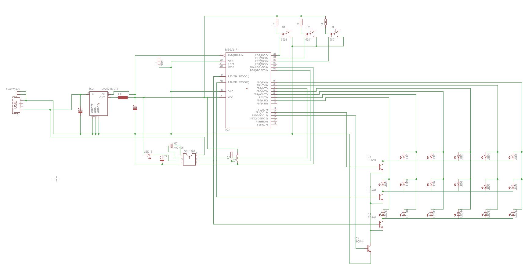

ich bastele grade an einer Binär-Uhr die ich mit einem DS1307 regeln
wollte.
Zu guter erst mein momentaner aufbau:
Die Spannungsversorgung läuft über USB und wird mit einem STEP-DOWN
Regler auf 3,3 V heruntergeregelt, und dann mit einem 100µF Kondensator
geglättet. Der STEP-DOWN Regler dient als Strombegrenzer und reduziert
etwas die Verluste durch vorwiderstände
Die Komplette Anzeige gegelt ein ATMega 46PU, Steuert die LEDS mit
3-Fach Multiplexing an.
Der DS1307 selbst, ist direkt an 5V angeschlossen. Der TWI-Bus ist mit
4,7kOhm Pullups auf 3,3V mit dem ATMega verbunden.
Die VBat wird mit Hilfe eines 2,22 F Gold-Cap und einer LED realisiert,
der Kondensator lädt sich auf 2,6V auf und hält einige Tage (bis er
unter die 2V laut Datenblatt fällt).
Laut Datenblatt des DS1307  ist ein low-Pegel < 0,8V und ein High-Pegel
> 2,2 V, von daher sollte der Bus 3,3V kompatibel sein.

Also ich habe jetzt noch einmal gemessen, die SDA und SCL line sind ohne
Initialisierung auf 3,310 V (laut Multimeter).
Hardware Debugging kommt bis set_LED_debug(0x01);
ich habe das komplette Projektfile als zip, und den Schaltplan
angehängt, ich würde mich echt freuen, wenn jemand noch eine Idee hat..
das ganze sollte ein Weihnachtsgeschenk jemanden aus meiner Familie
werden ;).
(bitte entschluldigt den Schaltplan, das ist im grunde der erste dieser
Größe den ich je gezeichnet habe)

von Sascha W. (sascha-w)
hat dein Schaltregler im realen Leben auch eine Diode?
Sascha
von Coco J. (Gast)
die Diode geht zum Elko, welcher die "Baterie" für den ds1307 darstellt.
Die existiert auch in echt.
die meine ich auch nicht, damit ein Schaltregler ein Schaltregler ist,
gehört da an der Spule auch noch eine Schottkydiode dran - schau mal ins
Datenblatt vom LM2574!
Sascha
von Coco J. (Gast)
hmm die habe ich wirklich nicht, aber wozu ist die da?
Leider habe ich auch keine Shottky hier zuhause rumliegen, kann ich da
irgendetwas anderes für nutzen?
ich habe jetzt "sowas wie 1Hz" am Ausgang des ds1307, aber nur wenn ich
mein Messgerät dran halte, außerdem fabriziert mir das ganze ungefähr 10
Impulse.
Ich habe den Glättungskondensator am Eingang vergessen einzulöten, und
scheinbar hat das den ds1307 derartig gestört dass er nicht mehr
funktionieren wollte.

Na, weil sonst ein Strom fließt der die Spannung wieder dem Eingang
anpasst?
Propier halt mal eine normale Diode, aber nicht wundern wenn es qualmt
coco jack schrieb:
> der Unterschied zw. einer normalen Diode und einer Shotky ist doch
> ledigtlich der, dass die Shotky schneller schaltet.
genau, denn der Schaltregler soll ja die Spannungsreglung effizienter
machen. Mit einer normalen Diode wirds auch erst mal gehen, zumal du ja
auch keine für den Schaltregler geeignete Induktivität verwendest.
> Außerdem wird sie
> als Spannungsgesteuerte Kapatzität genutzt (in diesem Fall)
????? wie kommst du jetzt darauf ?????
Du solltest dir mal die Funktionsweise eines Schaltreglers anschauen,
bevor du sowas einbaust! Und dann nicht auch noch Bauteile die
dazugehören weglassen.
Ohne Diode wird die Ausgangsspannung nur mit einer Art PWM reduziert!
Wie groß ist der Elko am rechten Anschluss von L1?
Sascha
von Coco J. (Gast)
der ist 220µF groß, wie es im Datenblatt stand. Jedoch vermutete ich
dass schon alles enthalten war, und die Induktivität nur zur glättung
der Ausganggspannung gedacht ist.
Egal, aus Fehlern lernt man, ich werde am Montag mal Conrad aufsuchen
und mir die fehlenden Bauteile herraussuchen.
Mit einem LM317, (den ich auf 3,3V variabel gebaut habe) funktioniert
alles einwandfrei.
Vielen dank erstmal für die zahlreiche Hilfe, ich denke nicht dass der
Fehler alleine so schnell gefunden wäre.
