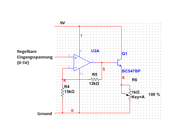

habe die angehängte Schaltung gerade in Multisim aufgebaut. Wenn ich nun
die Eingangsspannung am OP regle (0-5V), bewegt sich die
Ausgangsspannung logischerweise zwischen 0-9V.
Da der OP allerdings nur max. 20mA Strom liefert benötige ich einen
Transistor zur Stromverstärkung (möchte einen kleinen Elektromotor
ansteuern).
Nun verstehe ich allerdings nicht wie es sein kann, dass der Transistor
nun ebenfalls die Eingangsspannung zwischen 0-9V regeln kann?
Sobald an der Basis eine Spannung größer 0,7V anliegt müsste dieser doch
auf einen schlag die 9V durchschalten oder verstehe ich da gerade etwas
Falsch??
Gast #2928473
ein Transistor ist kein Schalter. In Deiner Schaltung folgt die
Emitterspannung ziemlich genau der Basisspannung mit einem Abstand von
etwa 0,6 V.
MfG. Andreas

Gast #2928579
Hallo Grumpi,
der Transistor sieht nur die Spannung zwischen Basis und Emitter; die
Masse kann er hier nicht "sehen". Es ist daher völlig egal wie groß die
Spannung an der Basis in Bezug auf Masse ist. Den Transistor
interessiert nur die Spannung zwischen B und E.
Zwischen Basis und Emitter liegt ein PN-Übergang in Durchlaßrichtung,
d.h. hier wird eine Spannung von ca. 07V liegen. Der Emitter "schwebt"
auf der Spannung welches der Emitterstrom im Widerstand abfallen läßt.
Der Emitter folgt daher mit 0.7V Abstand der Basisspannung. Daher auch
der Name Emitterfolger.
#2928580
Überleg dir doch einfach mal Folgendes:
Wenn der OpAmp z.B. 5V rausgibt am Knoten 5 und der Transistor dann voll
durchschalten würde, dann wäre an Knoten 8 ja 9V gegenüber Ground. Aber
dann wäre die Basis-Emitter Spannung (Knoten 5 -Knoten 8) ja -4V, also
würde der Transistor sofort wieder sperren. Sobald er wieder sperrt wäre
die Basis-Emitter Spannung wieder 5V und er würde sofort wieder leiten.
Dieses hin und her ist im Prinzip nun so schnell, dass der Transistor
gar nicht mehr hinter her mag mit schalten, also stellt sich statt
dessen ein stabiler Arbeitspunkt ein. Und zwar leitet der Transistor
immer gerade so gut, dass das Potenzial an Knoten 8 immer um ca. 0.7V
tiefer ist als an Knoten 5.
Ich hoffe ich habe dich nicht noch mehr verwirrt.
Gruss
Reto
Gast #2928595
@Reto
Wo bitte sollen -4V herkommen?
Der Schlüssel zum Verständnis ist die B-E Diode in Durchlaßrichtung
(daher konstante 0.7V) und der Emitterwiderstand, der den Emitter soz.
von der Masse entkoppelt. Eine negative Rückkopplung gibt es in der tat:
läßt der T. mehr Strom fließen, steigt das Emitterpotenzial und damit
sinkt die B-E Spannung -> der Strom sinkt auch wieder.
#2928612
Das mit den -4V ist doch nur ein didaktisches Gedankenspiel, ich sage ja
"und der Transistor dann voll durchschalten würde" was in Realität nicht
tut. Aber wenn er es tun würde (angenommen er hätte ideales Schalter
Verhalten) dann wäre an Knoten 8 9V Ptenzial und an Knoten 5 5V (in
meinem Beispiel) ergo wäre die Basis-Emitter Spannung dann -4V.

#2928635
das poti macht in der einen endstellung kurzschluss
Folge:
poti verbrutzelt, Q1 verbrutzelt
da, wo das poti sitzt, stattdessen den motor einbauen.
falls der mehr als 100mA braucht, stärkeren Transistor nehmen.
gesteuert wird, wie angegeben über +Eingang des OPV
Gast #2935314
@Rolf Schneider, das Poti diente nur zu simulationszwecken, da kommt
selbstverständlich der Motor hin ;)
