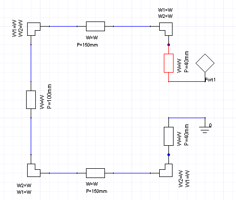

ich möchte die Induktivität einer rechteckigen Leiterbahnschleife
simulieren (in dem Fall 15 x 10 cm). Ich habe diverse Tools durch und
komme überall auf unterschiedliche Ergebnisse...wahrscheinlich mache ich
etwas verkehrt. Wie kann ich die Induktivität simulieren oder auf
einfache Weise berechnen?
Ich habe es z.B. mit Ansoft Designer SV probiert (Schaltung siehe
Anhang, auf einseitig 1,5mm FR4 Substrat). Dann habe ich mir den
Imaginärteil des Widerstands angesehen (bei 13,56 MHz ca. 15 Ohm) und
über XL = 2  pi  f * L die Induktivität berechnet und komme auf einen
Wert von 177 nH.
Mit anderen Programmen bin ich auf Werte von ca. 350 nH und 940 nH
gekommen.
Welcher Wert stimmt und wie bestimmt man ihn richtig?
Gast #2929035
Indem man ihn misst. Simulation ist etwas schwierig, weil die
Feldstaerke am Rand des Leiters (Leiterbahn 35um ... Radius gehen Null)
divergiert. Trotzdem divergiert das Integral nicht, es kommt aber auf
schwer zu beherschende Randbedingungen an.
Also Messen. Mit einem C die Resonanz messen und zurueck rechnen
Gast #2929049
Bevor ich das aufbaue, wäre ich mir vorher gerne grob (d.h. +/- 30%)
über die Größenordnung im Klaren, die ich zu erwarten habe. Wirklich
genau muss die Simulation bzw. Berechnung gar nicht sein.
Ist eine Abschätzung in dem Bereich wirklich so kompliziert? 177 nH zu
940 nH ergibt einen Faktor > 5, das ist ja ein riesiger Unterschied!
#2929143
Schau mal hier:
http://en.wikipedia.org/wiki/Inductance#Self-inductance_of_simple_electrical_circuits_in_air
Dort gibt es eine Formel für ein Rechteck mit einem runden Leiter für
den Fall, dass die Kantenlänge deutlich größer als der
Leiter-Durchmesser ist.
Für den Leiter-Durchmesser (a) muss man eine Abschätzung machen, du
kannst es ja mal für unterschiedliche Werte von a berechnen, dann
bekommst du ein Gefühl dafür, in welchem Bereich die Induktivität liegen
kann.

Gast #2929359
Danke für eure Antworten!
Die 900 nH aus der Näherungsformel würden sich mit den 940 nH aus einer
meiner Simulationen decken.
Ich habe die Wikipedia-Formel für Rechtecke nachgerechnet und komme
damit auf 445 nH, das ist in etwa die goldene Mitte aller meiner
bisherigen Simulationsergebnisse. Dabei habe ich folgende Annahmen
getroffen:
Y = 0 (Gleichverteilung auf der Oberfläche, Skineffekt)
Radius a = 0,65 mm (das ergibt den gleichen Umfang, den meine
2mm-Leiterbahn besitzt)
Die Stromverteilung Y hat keinen all zu großen Einfluss auf die
Induktivität (ca. 10%, wenn ich mit homogener Stromdichte Y = 0,25
rechne). Ein Halbieren / Verdoppeln des Radius verändert die
Induktivität um 15 - 20 %. Allerdings bin ich mir bei beidem nicht
sicher, welchen Wert ich annehmen sollte. Da steckt also insgesamt schon
noch eine deutliche Unsicherheit drin.
Vermutlich muss ich doch einmal aufbauen und messen um zu sehen, was der
Realität am nächsten kommt. Ich dachte jedenfalls nicht, dass das
Berechnen/Simulieren bei einer einfachen Leiterbahnschleife schon so
aufwendig und kompliziert ist! :)
#2932652
Soll das eine RFID-Antenne werden? Da mache ich mich auch gerade schlau
und habe eine Application Note von Microchip gefunden:
http://ww1.microchip.com/downloads/en/appnotes/00710c.pdf
Da finden sich gleich zwei Formeln für diesen Fall, einmal
überschlagsmäßig (Equation 30) und einmal genauer und mit Matlab-Code im
Anhang (Equation 38). Die überschlagsmäßige Formel bringt mit den
Angaben 15 x 10 cm und 2 mm Leiterbahnbreite eine Induktivität von 403
nH, also etwa auf Wikipedia-Niveau.
