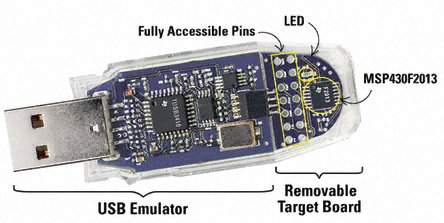

Ich habe eine einfach Frage zu der Programmierung eines MSP430 F2013 uC
von TI.
Und zwar bin ich (aller Anfang ist schwer) mal ein wenig am probieren,
wie die uC Programmierung funktioniert.
Ich habe es zumindest schon mal geschafft, die grüne LED blinken zu
lassen.
Folgender Code:

Jetzt habe ich folgendes Problem, dass, wenn ich nur PIN0 gegen ein PIN1
tausche, keine Spannung an dem entsprechenden Pin an der Platine
ansteht.
Habe ich dort einen Logikfehler oder mache sonst irgendwas falsch?
Ist es eigentlich möglich einen einzelnen Pin an Byteport1 als Eingang
und einen anderen als Ausgang zu definieren oder kann man nur den
gesamten Byteport definieren?
Wie gesagt, es ist Neuland für mich und ich bin für jeden Vorschlag und
Hilfe dankbar.

Habe leider nicht das launchpad sondern das msp430 MCU development tool.
Das heißt nicht so, das ist das eZ430-F2013.
(Auch ganz nett, aber schaff' Dir ein Launchpad an, das bietet mehr
Möglichkeiten und ist vor allem im Vergleich zum eZ430 spottbillig)
Auf dem mitgelieferten Target Board für den 'F2013 ist eine LED an P1.0
angeschlossen, weitere Peripherie gibts nicht.
