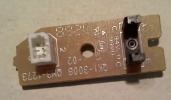

ich habe aus einem Drucker einige Gabellichtschranken ausgebaut.
Nun wollte ich die an einen Mikrocontroller hängen.
Wie werden die denn angeschlossen? Es gibt 3 Pins.
Der linke Teil ist mit A und C beschriftet.
Der rechte mit E und C
C(links) und E sind miteinander verbunden und gehen auf den mittleren
Pin. Vermutlich wird das Masse sein.
E dachte ich wäre die Led und habe da 1,5V angelegt.
Wie kann ich denn mit einem DMM überprüfen, ob die Lichtschranke
funktiobiert?
Widerstandsmessung?
Anode
Cathode
Emitter
Collector
Exakt
No. E ist der Emitter vom Phototransistor
Widerstand ist keiner auf der Platine?
Dann würde ich erst mal auf Nummer sicher gehen
      +5V                                +5V
      1K                                 10k
       o Anschluss A                     o--------------> Ausgang
       |                                 | Anschluss C
      verbaute LED                    Phototransistor
       o Anschluss C                     o Anschluss E
    ---+---------------------------------+------ Masse
AM AUsgang müsstest du mit dem Voltmeter Spannungsänderungen sehen, wenn
du den Lichtstrahl unterbrichst.
WEnn die LED nicht sichtbar leuchtet, könnte es eine IR-LED sein. Halt
mal die Kamera vom Handy drauf. Dir Kamera müsste die sehen können.
(Wenn nicht: Gegentest der Kamera mit der LED von der
Fernseher-Fernbedienung)
Mit 1K und 10k solltest du erst mal auf der sicheren Seite sein, dass
nichts durchbrennt. Beide Werte sind hoch gewählt und können
wahrscheinlich noch verkleinert werden. Vor allen Dingen die 1K
