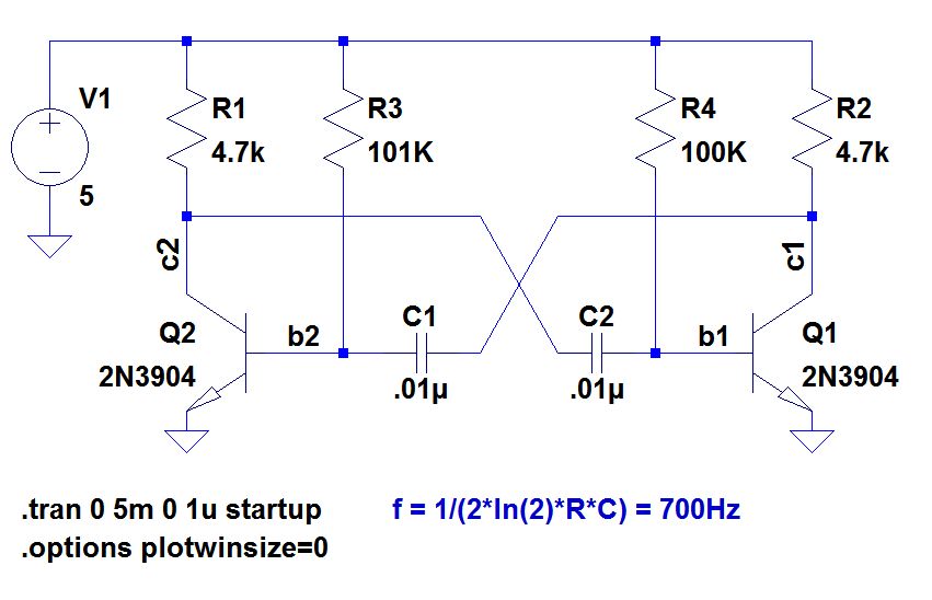

Impulszeit Rechnung Kondensator
#2929921
Phil schrieb:
> Wieso kann ich bei Astabilder Kippstufe bei der Impulszeitrechnung immer
> ln2 also 0,69 nehmen, dass soll ja 50 % der Kondensatorladung sein, aber
> wieso ist das unabhängig von Betriebsspannung und Kondensatorgröße?

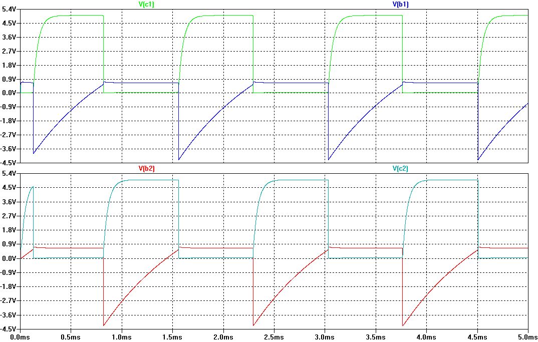

Weil die Spannung am Kondensator (Basis des Transistors) von (0,7V-Ub)
in Richtung +Ub geladen wird bis die Schaltspannung (0,7V) erreicht
wird.
Wenn man die 0,7V jetzt mal vernachlässigt, dann steigt die Spannung von
-Ub bis Ub. Allerdings wird der Anstieg bei 0V abgebrochen (Kipppunkt).
Laden von -5V nach 0V bei +5V Ladespannung.
Wenn man das berechnet, kommt der Faktor ln(2) heraus.
Beispiel Ub=5V
Anfang:
        -5V
5V---R---o---C---Masse
Schaltpunkt:
         0V
#2931023
Der Kondensator wird von -5V auf 0V geladen mit einer Ladespannung von
+5V. Das ist genau so also ob der an 10V hängt und von 0 auf 5V geladen
wird.
Uanfang=-5V
Uziel=0V
Uende=5V = Spannung der Ladequelle, also max. mögliche Spannung.
Uc(t) = Uanfang + (Uende-Uanfang)*(1-e^-t/Tau)
Uziel = Uanfang + Uende - Uanfang -(Uende-Uanfang)*e^-t/Tau
e^-t/Tau = (Uende-Uziel)/(Uende-Uanfang)
-t = TAU*ln((Uende-Uziel)/(Uende-Unafang))
t = TAU*ln((Uende-Uanfang)/(Uende-Uziel))
t = TAU*ln((5V-(-5V))/(5V-0V))
t = TAU*ln(2)
