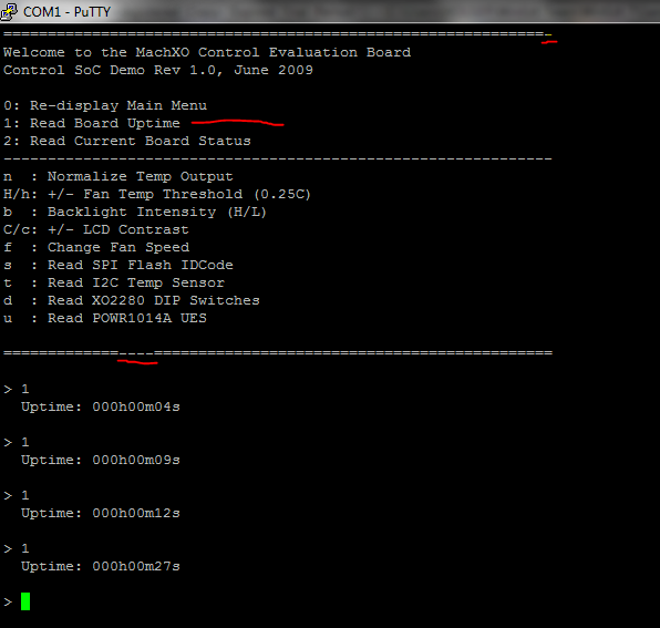

Hallo !
dem menue.hex habe ich schon modifiziert.
Das ist im *.jed File mit drin.
Ich mache da was mit dem MachXO Wishbone interface.
Kopplung:
Lesen mit UART, via WBONE[INTERFACE] lesen @TIMER-ticks
PC V24-> -- WBONE MCU <--> Embed(UART#0 --->Timer#1)
Ich suche den asm File für das Lattice MachXO Control Developer KIT.
Dieser asm File erzeugt den "prom_init.hex".
Besonders die IRQ Routine ist nicht so einfach . ??? in der Doku. drin.
Frage:
Hat einer ein prom_init.asm, bzw. prom_init.s schon mal mit der
dev.Chain
für den Mico8 übersetz.
Die asm.files für das neue MachXO2 Board passen nicht so gut.
Da ist der Wisbone UART  nicht auf Addesse 0
   Vom IRQ Handling ? ist nix dabei.
UART 'IRQ
Wishbone Prozess-Interface habe ich am laufen.
Halt nur mit dem gelieferten prom_init.hex.
Aber ich will das eigene prom_init.hex. machen.
Anhang zip ist der Code dump vom Orginal prom_init.hex
Gruss Holger.
