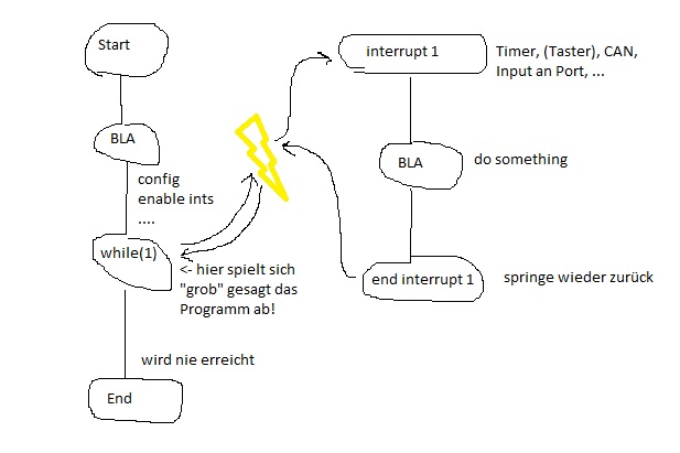

ich habe mal ne frage, ich versuche gerade ein Ablaufdiagramm von meinem
Programm zu zeichnen, mein Programm initialisiert nach dem start alle
vorhandenen bauteile... danach folgt die main schleife. in ihr werden 3
state maschinen aufgerufen. So wo/wie zeichnet man den interrupt ein??
der interrupt erfolgt dann, wenn eine taste gedrückt wurde...

STK500-Besitzer schrieb:
> Eine Interrupt Service Routine ist doch quasi ein eigenes Programm.
> Also mal man auch ein eigenes Ablaufdiagramm.
Jau, genau so isses!
Und dieses Interrupt-Ablaufdiagramm ändert eine Variable.
Und diese Variable wertet dann ein Ablaufdiagramm in der Mainloop aus.
Interrupt und Main unterhalten sich ausschließlich über Variablen.
