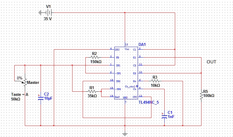

Hallo. Ich habe diese Schaltung hier in Multisim gebaut und sie
funktioniert so weit auch prächtig. Ich möchte ein Netzteil mit
regelbarer Spannung von 0-35 bauen. Die Spannung passt soweit schon nur
mit dem Strom haberts. Ich habe versucht einen Mosfet in Drainschaltung
damit anzusteuern um auch Strom aus der Schaltung ziehen zu können.
Sollte so um die 5 A sein. Danach würde das ganze natürlich per Tiefpass
geglättet.
Aber irgendwie bekomm ich die Schaltung nicht zum laufen. Wenn ich einen
Mosfet nachschalte sieht es wie eine kapazitive Last oder so aus. Die
Flankensteilheit der PWM geht verloren. Und sie wird eher ein Dreieck
das zwischen 35 und 25 Volt liegt. Ich habe extra nach einem schnellen
Mosfet gesucht und mehrere ausprobiert.
Kann auch sein das ich auf der Leitung stehe oder einen komplett
falschen Ansatz verfolge.
Die Schaltfrequenz der PWM beträgt 120 kHz.
Habt ihr Tipps für mich ?
Das ist aber nicht deine vollständige Schaltung oder? Kommt dein Mosfet
direkt an OUT? Schau dir an der stelle mal dein Signal mitm Oszi an, ich
wette, der mosfet schaltet zu langsam durch (bei 100k oein wunder). Hast
du einen N oder P Kanal verwendet?
Was soll das für eine Schaltung sein ? Ein Ausschnitt aus deinem
Labornetzteil, bei dem das Wesentliche fehlt ?
Ein Schaltnetzteil braucht eine Spule(Trafo), Diode(n) und Ausgangselko,
einen Strommesswiderstand (shunt) und einen Spannungsteiler zum
Spannungsmessen.
Der TL494 ist auf Grund seiner Strom- und Spannungsregelung nicht
komplett ungeeignet für ein Labornetzteil, aber bei 120kHz überfordert.
Er kann so schnell keine MOSFETs umladen, dazu muß zwischen TL494 und
MOSFET ein MOSFET-Treiber-IC wie LT1155, und der muß mit der für
MIOSFETs zulässigen Spannung versorgt werden, so 12V, die dann auch für
den TL494 verwendet wird.
Dann muß man sich überlegen, das 35V*5A = 175W sind und damit jeder
Impuls bei 120kHz zumindest 1.5mW überträgt. Nimmt man dem Labornetzteil
eine geringe Leistung ab, wird der Ausgangselko jedesmal mit dieser
Ladung aufgeladen - dabei kann die Spannung über die eingestellte
strpringen, der Strom über den eingestellten Wert gehen, und dann wartet
das Netzteil mit dem nächsten Impuls, bis Spannung und Strom wieder
unter den eingestellten Werten liegen. Ein Linearnetzteil geht das
vorsichtiger mit der Last um.
Nein das ist nicht die vollständige Schaltung. Vorher kommt natürlich
ein Trafo, Brückengleichrichter und Elkos, die die 35 V liefern. Das
ganze soll eine Art Doppelschaltnetzteil mit regelbarer Spannung werden.
Es ist ein Projekt für die Schule und muss mit PWM gemacht werden. Ich
bin im Umgang mit Mosfets nicht sonderlich versiert und habe mehrere
Schaltungen mit verschiedenen N-Channel Typen versucht.
Wie ich das ganze dann im negativen Spannungsbereich mache muss ich mir
auch noch überlegen.

Also Moment mal. Du willst den TL494 als Netzteil für eine 100W-Endstufe
einsetzen? Oder willst Du irgendeinen Class-D-Murks mit dem 494 bauen?
Als Netzteil-Controller ist der sehr gut geeignet, als Class-D-Treiber
oder Modulator eher nicht.
Der TL494 braucht zum Ansteuern von MOSFETs eine nachgeschaltete
Treiberstufe. Entweder zwei diskrete Transistoren, oder der TL494
übernimmt die Funktion des oberen Transistors (NPN, für die Ladung des
Gates), fürs Entladen braucht man einen PNP-Transistor in Richtung
Masse.
Was da geschrieben wurde von wegen extremem Tastverhältnis... das ist
den FETs egal und eher eine Sache der Speicherdrossel. Die 0V sind mit
den OPVs des 494 schwer zu erreichen, die kleinste erreichbare Spannung
ist die am IC anliegende Referenzspannung. Aber 1..35V sollten kein
Problem sein.
Bei 100W würde ich Dir zu einem mittelpunktgespeisten Gegentaktwandler
raten. Das ist meine Standardschaltung für sowas.
Kleiner Tip: Haste Dir schon mal angesehen wie eine KFZ-Endstufe
aufgebaut ist?

Warum keine Schaltung, die beginnendes Clipping erkennt und dann die
Spannung hochregelt? Das läßt sich recht einfach mit einem Optokoppler
aufbauen.
Die Endstufe ansich sieht sinnvoll aus, die dürfte ihre 100W schaffen.
Die symmetrische Spannung ist nicht ganz so toll, da mußt Du eine
gemeinsame Speicherdrossel für beide Spannungen wickeln, sonst bekommst
Du Probleme mit dem Kreuzregelverhalten.
Allerdings denke ich noch nicht, daß Du das hinkriegst wenn Du nicht
kapierst, wie man den TL494 mit einem Optokoppler regeln kann...
Du mußt doch bloß eine Schaltung für eine Clipping-LED so modifizieren,
daß sie bereits ein kleines Stück vor dem Einsetzen des Clippings aktiv
wird, die LED durch einen Optokoppler ersetzen und mit seiner
Sekundärseite den 494 steuern. Da läßt sich recht einfach die Größe der
Referenzspannung variieren, gepuffert von einem Kondensator, damit
dieser Vorgang sehr träge ist. Dadurch stellt sich eine Spannung an der
Endstufe ein, die ständig ein wenig größer als die lautesten Signale
ist.
Ich würde übrigens nur die Spannung des Stromverstärkers absenken, der
Rest der Endstufe sollte mit konstant +-35V arbeiten. Ansonsten gibts
kräftig Verzerrungen, wenn die Spannung zu weit absinkt. Schreit also
nach zwei Netzteilen... Zudem muß die Endstufenschaltung für sowas
geeignet sein - für den Fall, daß die Spannung des Stromverstärkers bei
irgendeinem Sprung im Eingangssignal nicht schnell genug hochgefahren
werden kann,darf der Spannungsverstärker keine hohe Leistung an den
Stromverstärker liefern. Er könnste sonst durch den unerwartet hohen
Strom beschädigt werden.
