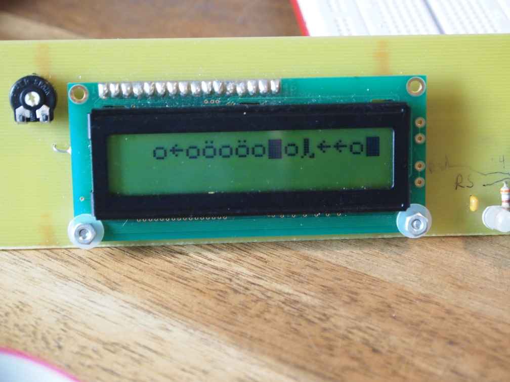

Hallo!
Ich versuche schon seit einigen Stunden etwas auf einem HD44780
auszugeben.
Da ich noch Anfänger im µController programmieren bin verwendete ich
dieses
Tutorial:http://www.mikrocontroller.net/articles/AVR-GCC-Tutorial/LCD-Ansteuerung
Bei mir gibt das Display jedoch komische Zeichen aus, statt Buchstaben
und Sätze.
Verbindungen vom Display zu den Ports sollten stimmen.
Quarz wurde auf 1 MHz angepasst und es wurde wie im Tutorial PortD
verwendet.
Kann mir bitte jemand weiterhelfen?
danke
> dieses
> Tutorial:http://www.mikrocontroller.net/articles/AVR-GCC-Tu...
Und welchen Mode (4/8-Bit) glaubst du zu benutzen? Deine Zeichen sehen
so aus, als ob der Controller als Low-Nibble immer 0xF versteht. Was
hast du ihm denn geschickt?

von niko s. (kionage)
Ich verwende, wie im Tutorial den 4-Bit Mode.
Ich hab einfach die Codes aus dem Tutorial kopiert und dann halt die
Frequenz angepasst und auch den PortD verwendet.
Ich entschuldige mich wegen dem zu großen Bild. War mir nicht bewusst
wie groß 2Mb wirklich sind.
Zum trollen bin ich hier nicht da, dafür gibt im Netz genügend andere
Seiten.
Mich würde es wirklich nur interessieren, wieso das Display nur "ö" "o"
und Pfeile ausgibt.
mfg
von Stephan W. (stipo)
Etwas Code wäre hilfreicher um Fehler zu erkennen.
von ?? (Gast)
Code
Schaltplan

Hallo niko,
noch ein Hinweis, in das TEXTFELD gehört Text und nicht das gesamte
Programmlisting. Dafür gibt es ja den Dateianhang.
Warum verwendest Du nicht schon erprobte LCD Routinen, P. Fleury oder
von Peter Danneger (PeDa) ?
[1] http://homepage.hispeed.ch/peterfleury/avr-software.html
[2]
http://www.avrfreaks.net/index.php?name=PNphpBB2&file=viewtopic&t=102296
[3] Beitrag "LCD Routine von Peter Danneger für 4x20"
_
von holger (Gast)
Da ist irgendwas falsch angeschlossen.
von holger (Gast)
Um welchen Controller geht es eigentlich?
Sind die Fuses auch auf 1MHz eingestellt?
von holger (Gast)
>Deine Zeichen sehen
Was darauf hindeuten könnte das das Display immer noch im 8Bit Modus
ist.
Ganz sicher?
Also von der Software müsste es passen?
Um einen ATmega16.
Er war schon auf 1MHz eingestellt und hab ihn dabei belassen und dann
habe ich, wie gesagt die Headerdatei auf 1MHz angepasst
von holger (Gast)
>Ganz sicher?
Im Moment nicht mehr. Probier mal meine HEX Datei aus.
Das gleiche Problem, nur etwas anders von der Anordnung der Zeichen.
Also müssen die Anschlüsse falsch sein?
Ich habe aber erneut geprüft, und konnte keinen Fehler festellen.
Habe sogar mit einem Multimeter die Verbindungen auf Durchgang geprüft.
von Karl H. (kbuchegg)
Prüf mal auf Kurzschlüsse.
Das sieht so aus, als ob 2 Datenleitungen einen Schluss hätten, oder
vertauscht sind.
> vertauscht sind.
Du hast recht!
Ich hab mir mal die Entwicklungsumgebung von unten angesehn und stellt
fest, dass PD1 und PD2 durch zusammengelötet waren (Die
Entwicklungsumgebung habe ich mir von einem Lehrer aus meiner Schule
geborgt, die er selbst entwickelt hat)
Vielen Dank an alle, die versucht haben mein Problem zu lösen!
