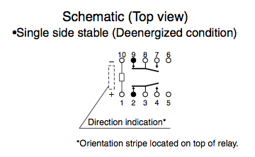

auf's Risiko mich hier als kompletten Anfänger zu outen; kann mir jemand
die Pinout-Angaben für das Panasonic TQ2SA-12V nennen?
Von dem Schema aus dem Handbuch werd ich einfach nicht so richtig
schlau?
(Insbesondere Pin's 5+6)
Danke und Grüsse
Tobi
OP
Oh, danke, das hilft mir schon mal weiter; also damit ich's auch richtig
verstanden habe:
1 Trigger
3 schaltet zwischen 2 / 4
5 / 6 nicht angeschlossen
8 schaltet zwischen 7 / 9
10 GND
richtig?
(Und die beiden "Schalter" 2-3-4 und 7-8-9 sind unabhängig, korrekt?)
